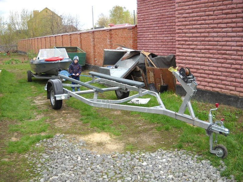

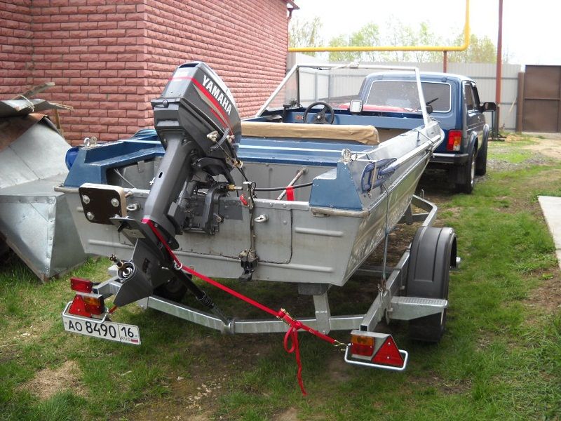

Спасибо Андрей,мне до воды около 2-3 км,я прицеп намного проще буду делать(у тя прицеп прям как покупной!!!5 баллов!!)
У меня есть и заводской прицеп, он для дальних выездов, самопал делался по его образу и подобию, только максимально опущен, чтобы лодка как можно ниже стояла. Живу прямо на берегу Волги и самопал использую местно, здесь и ментов не бывает, зато бывает очень маленький уровень воды, особенно осенью и поэтому низкий прицеп жизненно необходим, с него легко лодку скидывать и закидывать обратно.

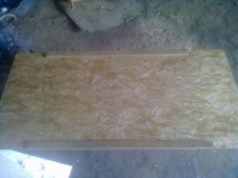

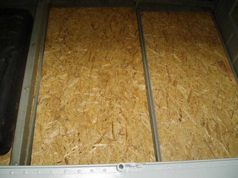

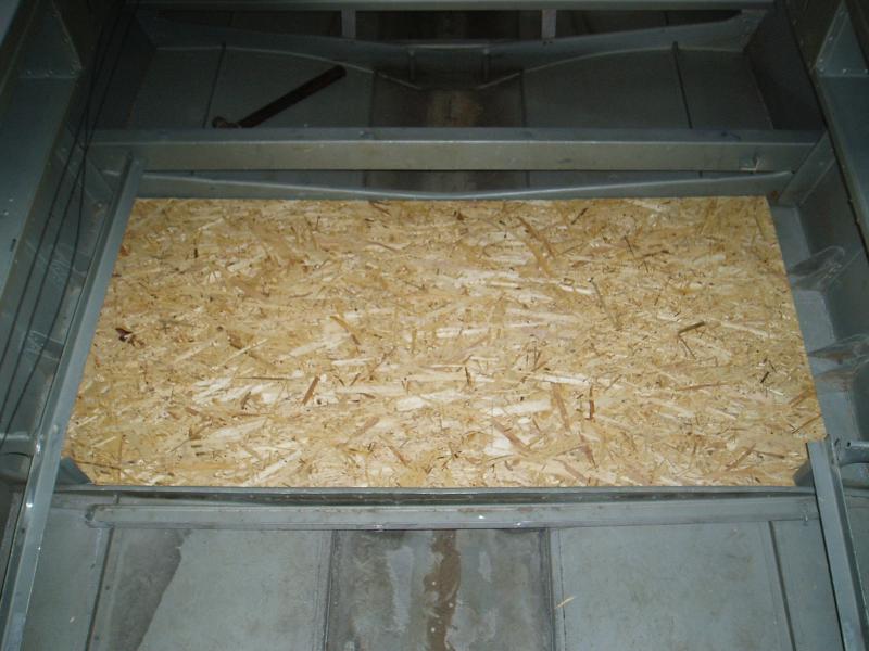

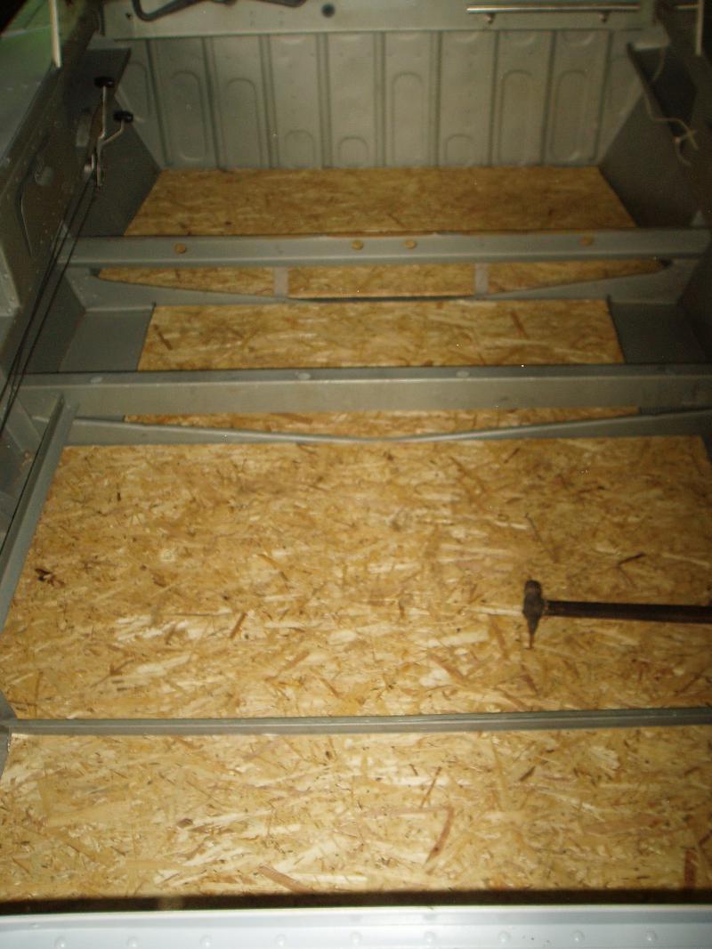

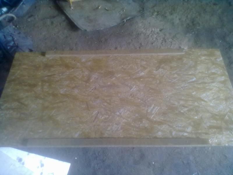

Привет всем,сеня делать было нечего и поехал в гараж заниматся дальше с лодкой.Купил лист фанеры(9 мм стоит 580 рублей,размер 1,25 х 2,5м)хотел 12 мм но её не было,посмотрел у знакомого такая в опаловке в фундаменте стоит 5 лет уже на улице чучуть покрашилась(у него не крашенная),думаю что в лодке ЗЕБЕСТ будет,тем более акватесом хочу прокрасить.Клал фанеру специально не впритык к бортам,по 5 см оставлял для проветрывания,нагрузка на пол не больше 2 х человек будет.
kos-kazan
26.10.2010
1 019
86

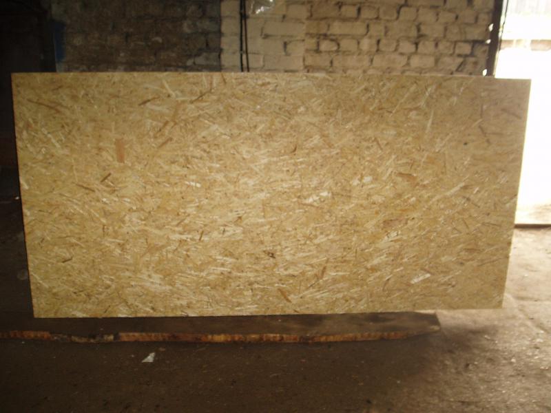

А это точно фанера? На ОСП похожа.

.....сеня-завтра покрашу ОСП!!!kos-kazan-да это ОСП.
Отпишись про него потом пожалуйста, а то продаваны говорят, что ему до воды вообще по барабану.

kos-kazan конечно отпишусь,сеня покрасил,банку(1 литр) прокрасил с обеих сторон(впитывает угугу как,думаю люкс всё будет,плёнка влогостойкая образавалась),завтра куплю ещё одну и фото выложу(сеня фотоаппарат забыл)!!!Я её сеня ещё усилил поперечными рейками из фанеры 15 мм и прям всё встало во круги свои(в уголок).

"..до воды.." Кость не знаю, но на производстве пласт.окон где я забираю изделия, на улице валяются куски упаковки из ОСП и по словам ребят уже года 2(ну 2 зимы точно)... им реально фактически ничего не сделалось :shock: ... а если покрасить :good: ...

только мой совет,если кто заморочится с ОСП,то берите не меньше 12 мм,а меньше усиливать придёться!!!
з.ы. ... блин, а идея то хорошая :?
Вот эта ОСП используется для опалубки при производстве монолита из бетона и валяется на стройке под открытым небом, после неоднократного использования и ничего её не берет, крепкая и водостойкая. :) Как и обещал ролик про юного водномоторника, на нем хорошо видно и слышно как родные слани гремят на П-4 и советское рулевое скрипит, а оно хорошо смазано.

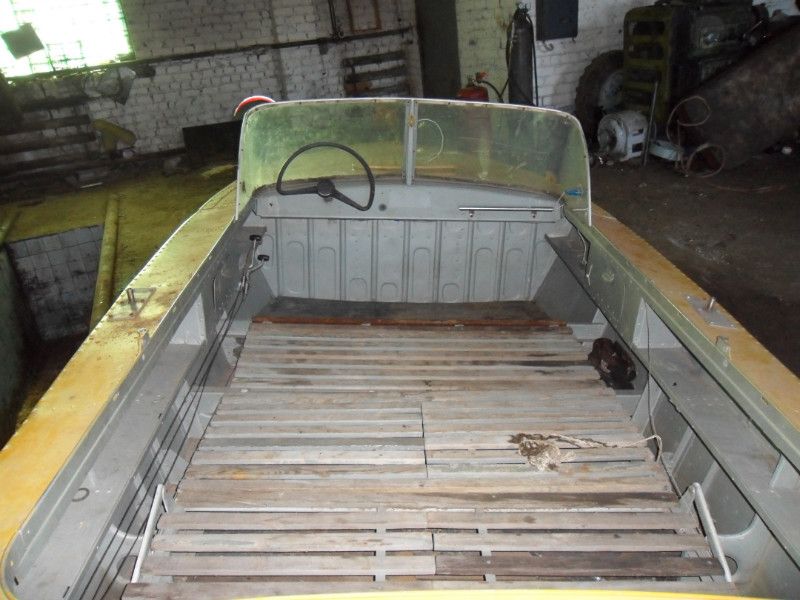

А вот ещё вопросик:стоит ли под сланями укладывать пенопласт?сыграет ли большую роль он?или что с ним или без него разницы нет?Я понимаю что с ним как бы лучше,но эфект будет?
Если есть желание, то только пенополистирол(рыжий) - ну, немного потише будет, обязательно оставь место в районе киля и вдоль шпангоутов для стока воды. Не крепи пеной!только сланями, чтоб проветрить и отревизировать можно было :yes:

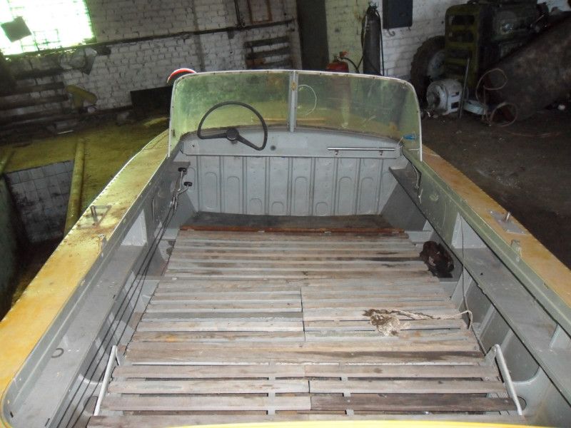

Прежний владелец оставил мне такое художество, самое смешное зла на него нет вообще- видно его старание как все было подогнано, но видели бы вы, как я всю эту кисю-мисю оттуда доставал, до сих пор все шарики от разрушенного пенопласта не подобрал, убираю, убираю, а они все откуда то копятся. Фанера сгнила, пальцем протыкалась, влажность большая. Не знаю зачем это делать вообще.А дополнительная плавучесть? Это слезы и не более. Ну выгреб я оттуда литров 60 спасло бы если что?)))Тем более даже если и сработало бы, то появляется момент к переворачиванию лодки. Если и делать то как в посте выше описано, я лично для себя никакой пользы от этого тюнинга не вижу.

Просто надо брать очень плотный пенопласт, на подобие пенополистирола, окрашивать масляной краской и запечатывать в плотный полиэтилен, наподобии вакуумной упаковки и тогда ни какие шарики плавать не будут, а слани у тебя сгнили не из-за пенопласта. А лучше всего использовать строительный экструдированный пенополистирол, его можно использовать в том виде каком он есть, он и не крошится и воду не впитывает. Правда в Прог можно блоки плавучести не устанавливать, он всеравно ко дну пойдет, сколько пенопласта не суй. Так только, для собственного самоуспокоения. :)
Вот именно, что для самоуспокоения. :) Как штатная плавучесть сработает, так и будет держаться. А слани у меня сгнили из за воды, которая в пенопласте скопилась и никуда не уходила. Да и резина сверху была неубираемая, вот там и была постоянно вода, даже на суше несколько месяцев простояв никуда не делась. :)

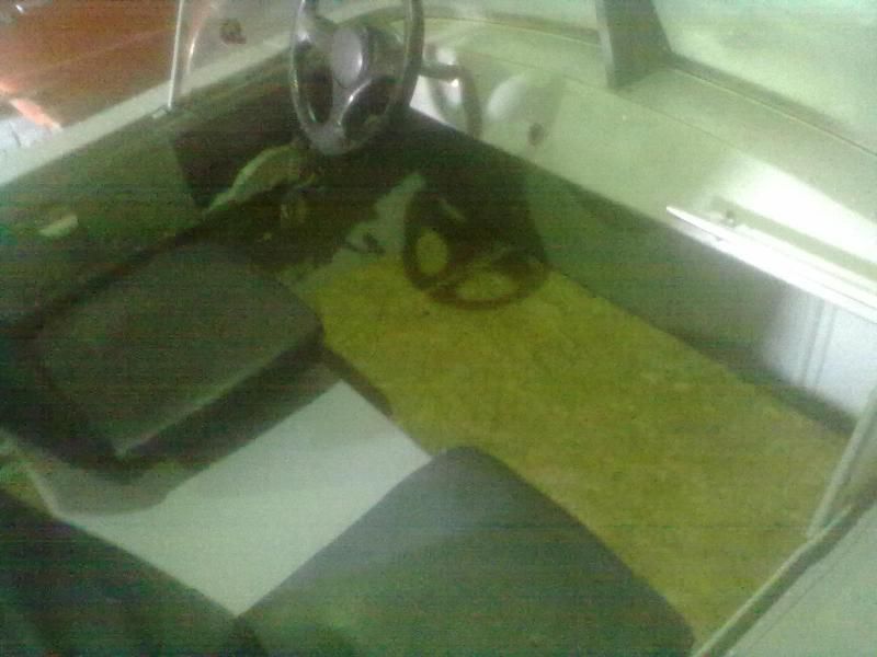

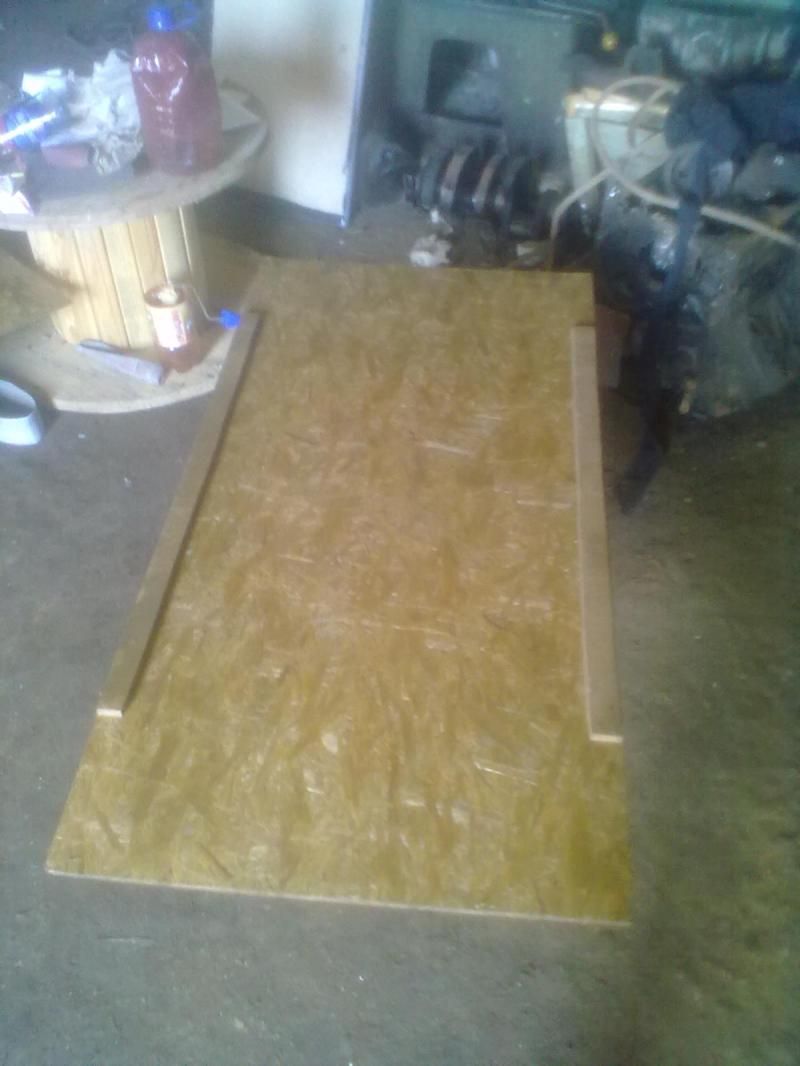

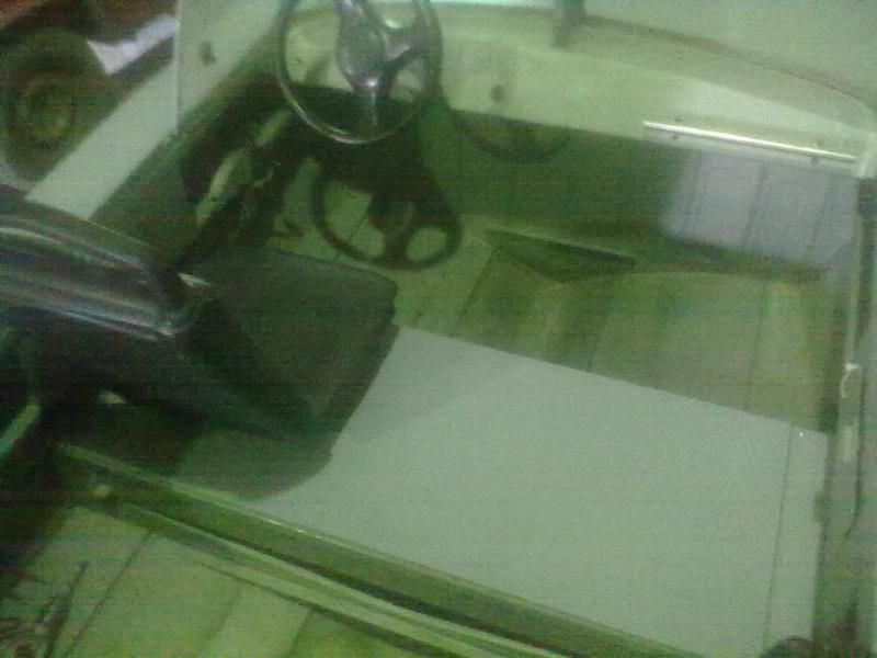

Вот слани(после покраски в 2 слоя,впитала по max) какие я буду укладывать в итоге:
пенопласт решил не укладывать,пустатая трата времени!!!!!

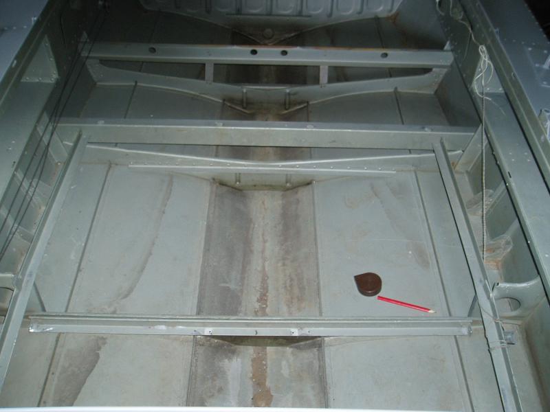

Еще вопрос. Вчера примерял задние родные сиденья. Потратил 30 мин., но так и не понял как правильно они должны крепиться. Есть Фото? По бокам у меня две штанги, какую за сидень крепить, а какую за спинку?

Фото вот такое только,это не штанги а уголки,по ним сидухи раскладываются и получается кровать.во 2-ом прогеМ к этим уголкам на пластинах приклёпаны сами сидухи(раскладываются и складываются как диван).а передние вставляюся.

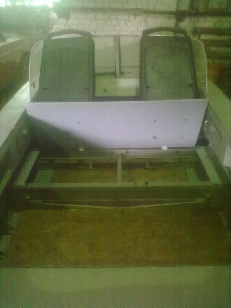

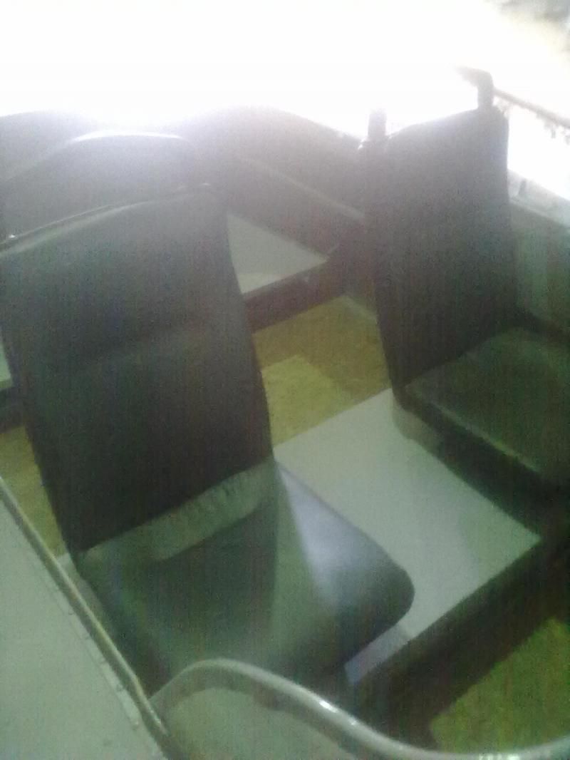

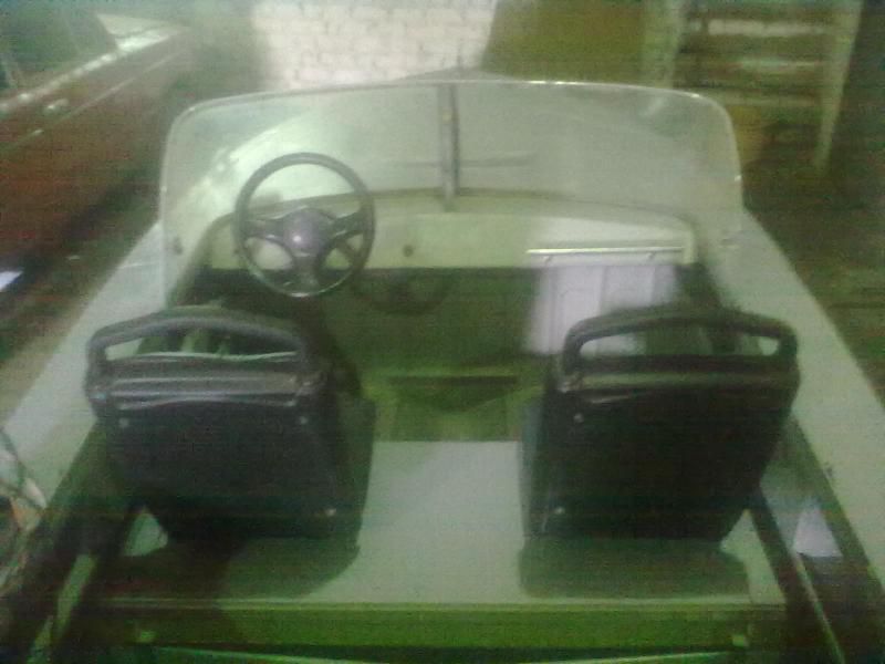

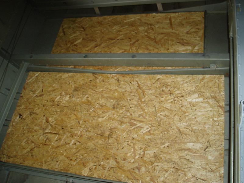

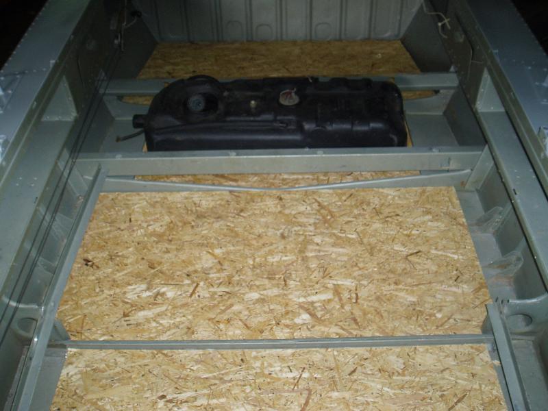

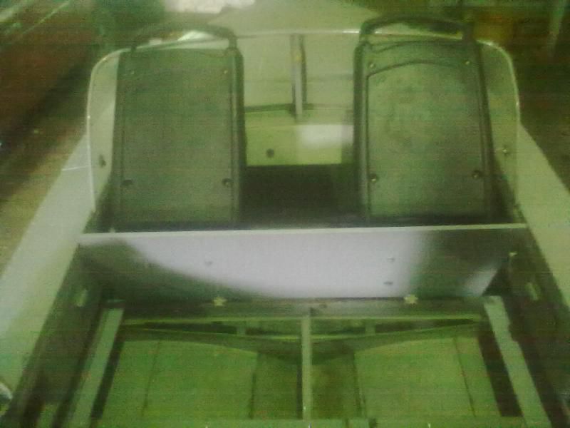

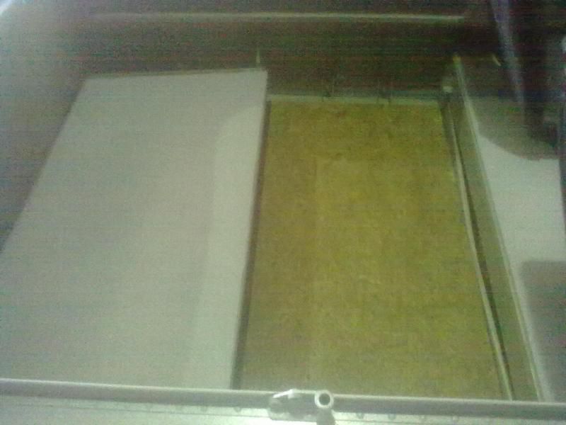

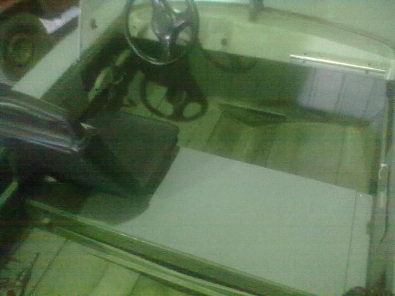

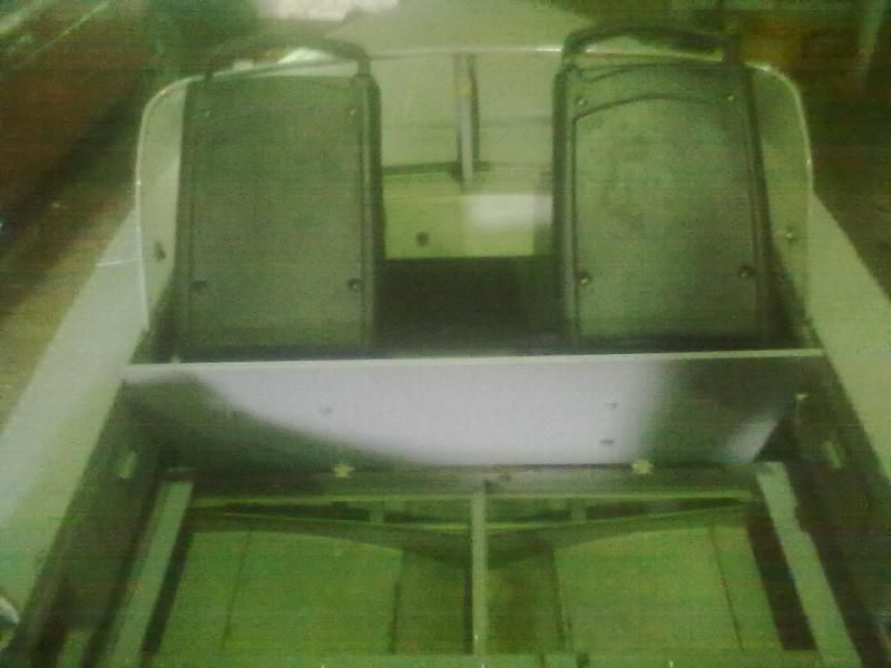

Наконец то сеня установил передние сиденья от ГАЗели,рундук открывается,уложил слани,установил сзади фанеру под сиденье,между сланями и фанерой расстояние 20 см,ну так по мелочи че нито кинуть(сиденье будет крепиться к фанере)!!!!Чувствую что скоро на водуууууу!!!!
