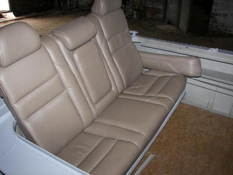

andrushok777 сказал(а):

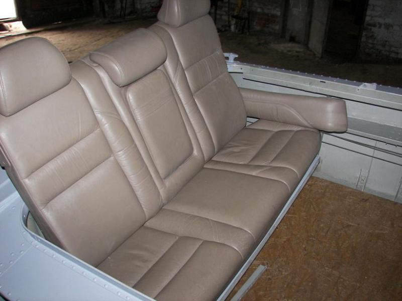

Фото вот такое только,это не штанги а уголки,по ним сидухи раскладываются и получается кровать.
Это две СТОЙКИ СИДЕНЬЯ... если посмотреть на заднюю переборку то видно два "крючка" по бокам, вот на них то и фиксируется перевёрнутое сиденье для управления лодкой с помощью румпеля!, а СТОЙКИ являются "ножками" получившейся табуретки :D ... кстати Андрей попробуй собрать эту "фигуру" ради прикола оч удобно :good:

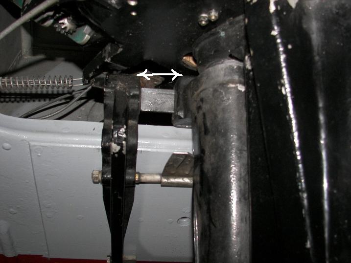

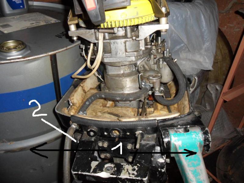

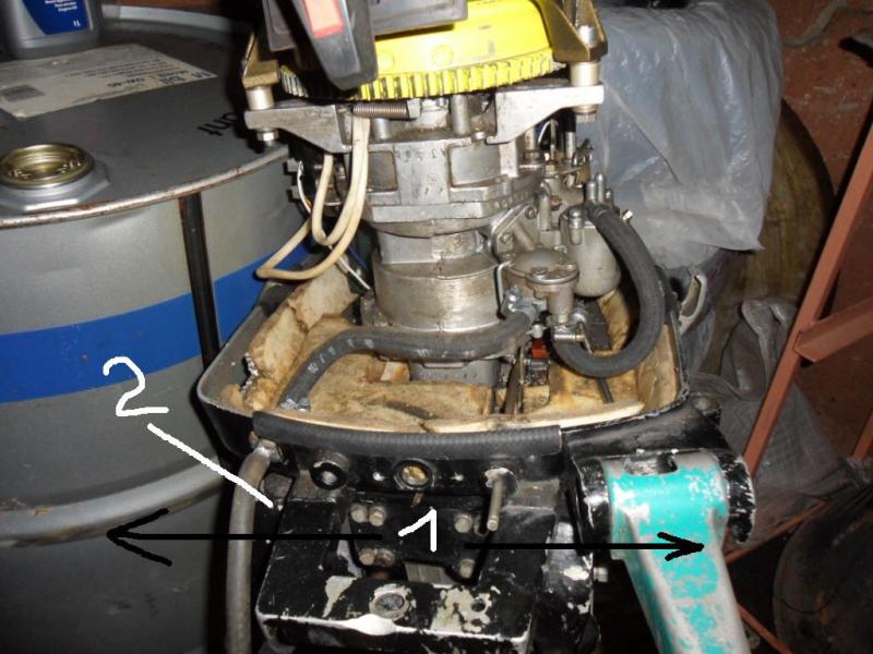

Привет всем,подскажите есть вопрос!вот №1 перемещается влево и вправо по №2!!!!так ведь не должно быть?!
Я если честно не понял по фото что относительно чего у тебя ходит, ты уж лучше на пальцах обьясни. :)

Привет Андрей,короче подвеска струпцинами закреплена на транце(всё четко),а двигатель сдвигается вдоль пластины(влево и вправо)!

там где 8 болтов стоит(видиш) внутри крепления---пластина(опорная наверное называют её) вот двигается по ней
Это так называемая подвеска двигателя и какой то люфт должен присутствовать для гашения вибраций двигателя, но видимо со временем он стал большой, так как резинки подвески ссыхаются и тому подобное, мне кажется не стоит обращать внимание, новым этот мотор не сделаешь, а со временем разживешься иномаркой, все равно от этого никуда не денешься. :)
Это так называемая подвеска двигателя и какой то люфт должен присутствовать для гашения вибраций двигателя,...
Не Андрей, вопрос про скольжение по опорной пластине(подвеске) в разные стороны так быть недолжно... по крайней мере я ни разу такого не видел :unknown:

Абсолютно точно Дим!!!!вообще как двигатель должен стопариться на этой пластине?на 1-1.5 см в обе стороны двигается!
У мну просто зажимался :pardon:
...ну в глубене души сомнения всё равно остались какие то!!!!
Открыть бы и отревизировать... а то ни дай бог на острове ковырятся... :eek:

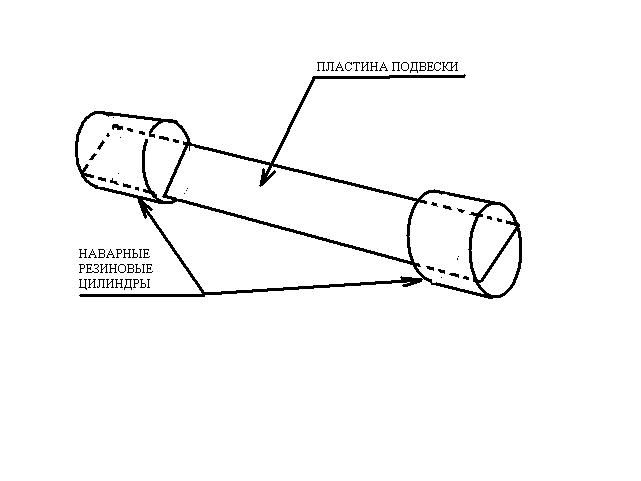

а есть у кого нибудь фотки резинок(аммортизаторов)?мне так кажеться у мя их вообще нет!!!!киньте у кого есть сюда!!!
Опорных? или от подвески? Опорные и так видать(внизу)... а на подвеке эти круглые резинки наварены на пластину по которой у тебя мотор двигается :yes:

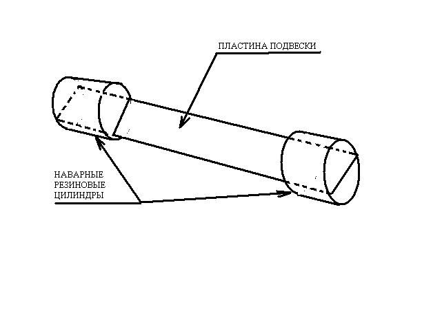

Дим,у меня вообще этих резинок не видно!!!сеня сфотаю это место и напишу,а вы вынесите вердикт!!!просто я никогда невидел что и как там должно быть!!!
Резинки вставляются в струпцины.
Выглядит приблизительно вот так:

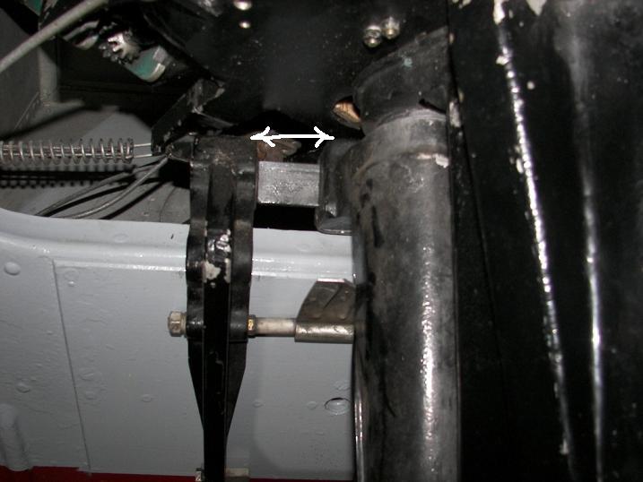

Вот фото,по всей пластине ходит.так и должно?

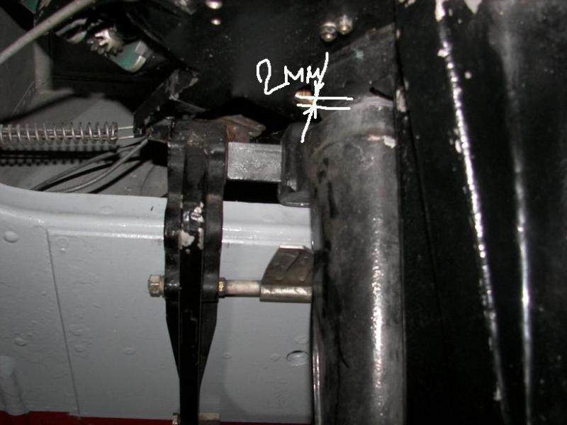

Да вот еще вопросик:на фото указал,весь дейвуд на пару мм люфт вверх и вниз?

Сеня установил задние седенья от VOLVO
shock
22.05.2012
27
прогресс
хонда 20SRTU
сиденье шик но в твоем случае если они не складные будет не удобно! к мотору все равно лазать придется((
Нет, не должно :nea:... - закрепляй .
Пара мм. двигается дейдвуд - ерунда :yes: .
Тут соглашусь с Андреем(shock) лазить к движку неудобно - раз..., и как контролировать систему охлаждения?(контрольку то невидать :unknown: ) - два!... Хотя сидухи наверно лёгкие и удобныееее(у самого от "старичка" фолькса лежат) :roll: :D ....

сиденье спинка складывается(ложится),Дим как ты думаеш прям болтами привернуть к пластине?
