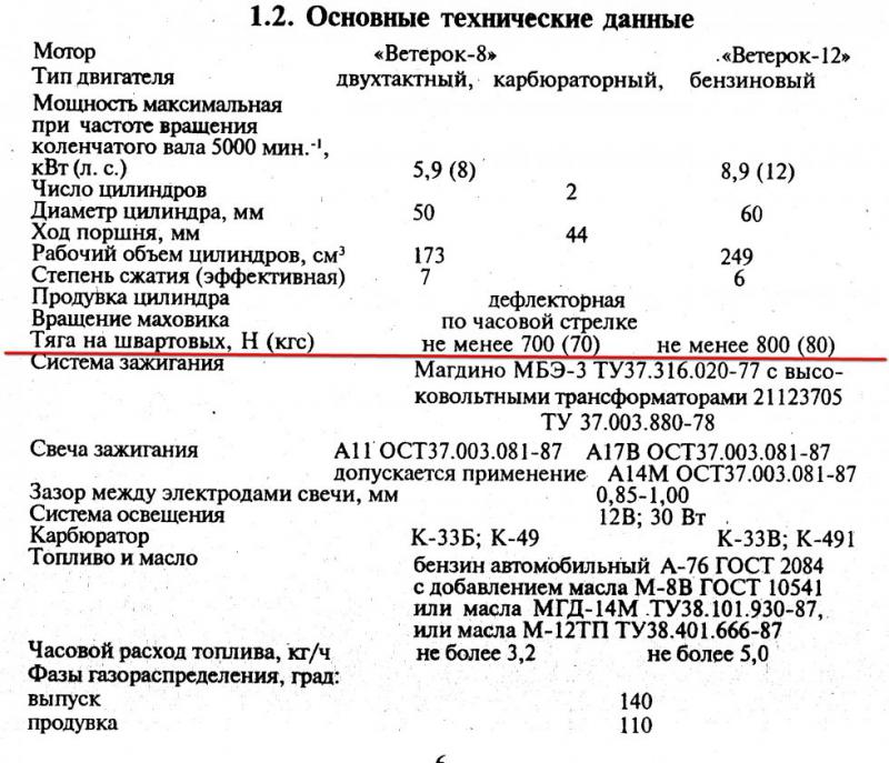

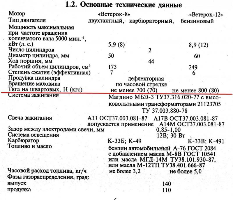

Тяга впечатлила.Мне думается ты её с потолка взял.Если так ,то какая мощность у этого двигла
Вот сравни

Я так полагаю вы пяток нормальных лошадок сняли
