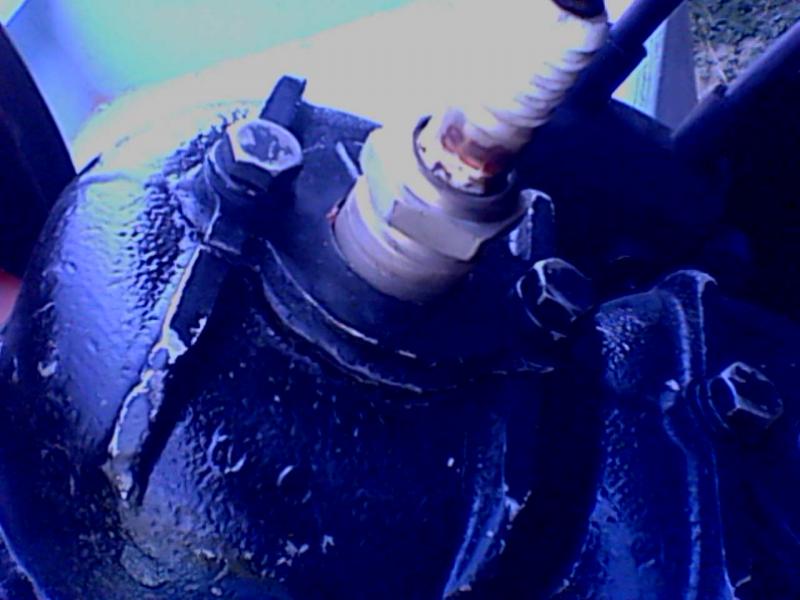

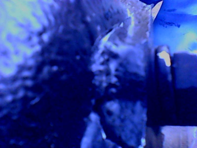

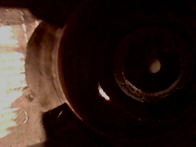

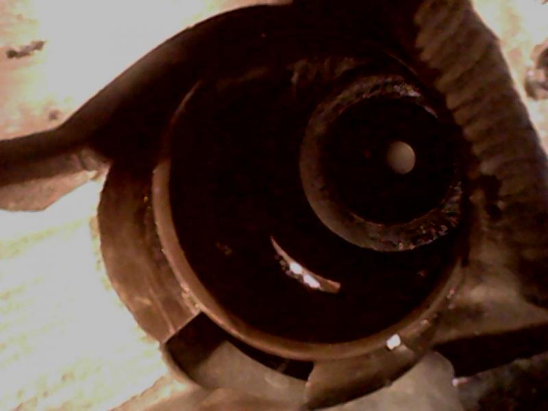

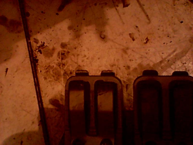

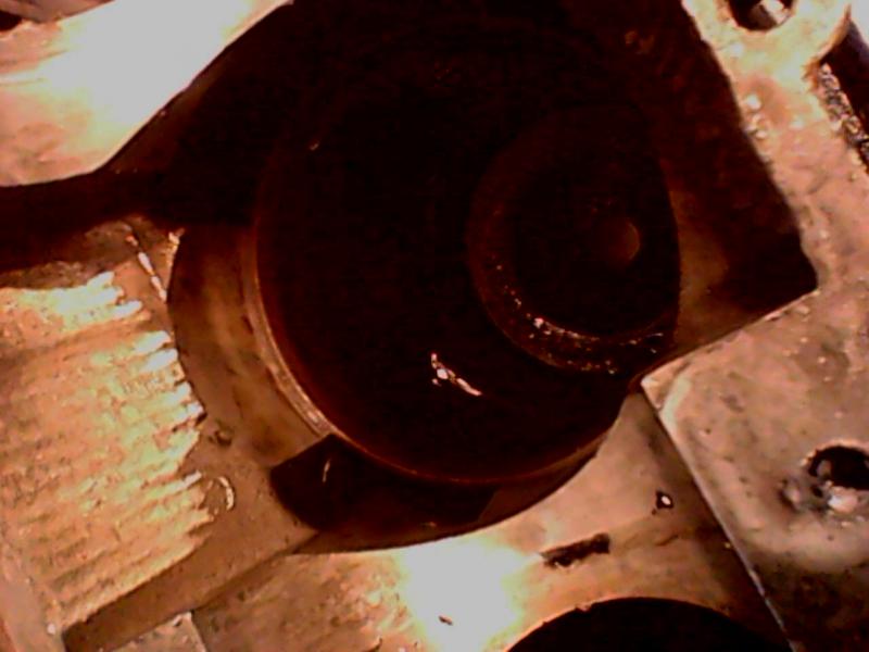

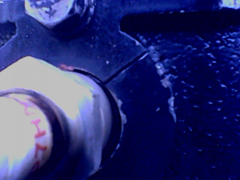

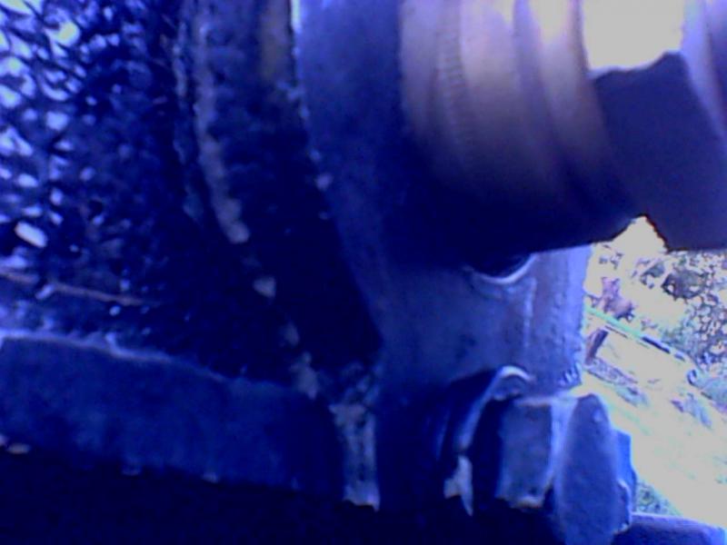

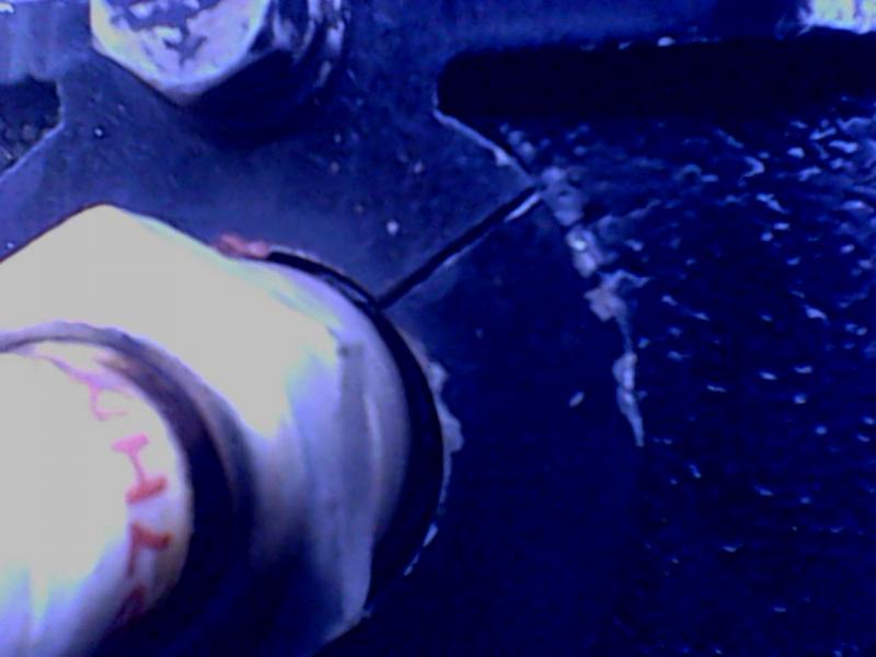

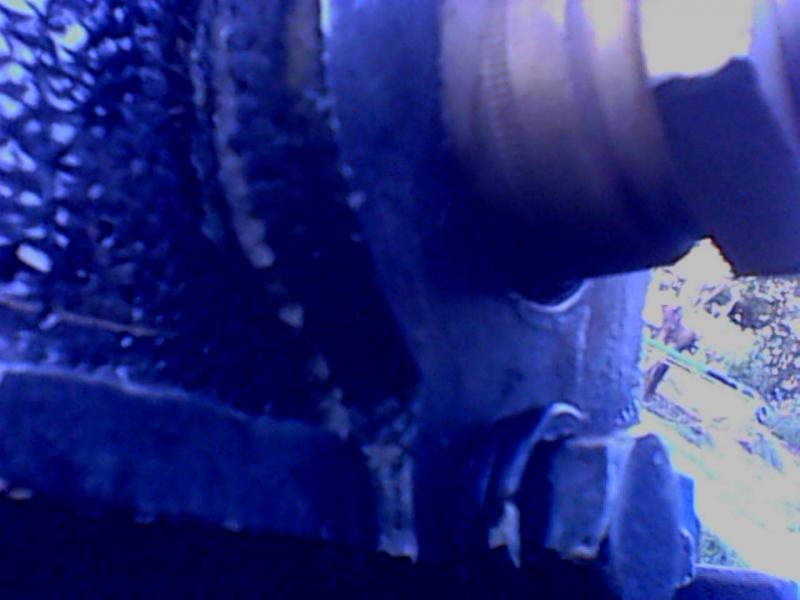

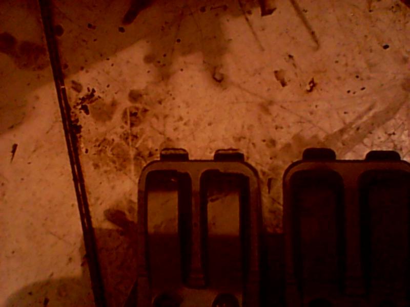

Ну вот теперь наступил окончательный писец. Вчера на рыбалке ни с того ,ни с сего. моторчик стал как то работать с перебоями .Я подумал что ГТЖ засрался. Пристал к берегу думаю ща продую и вперед . Снимаю колпак ,а из мотора во все стороны струи воды.Что примечательно мотор сохранил свою работоспособность и мы успешно добрались до места слипования своим ходом.
Бешенный
08.12.2010
2 664
237
Волгоградская обл Светлый Яр
Владимир Валерьевич

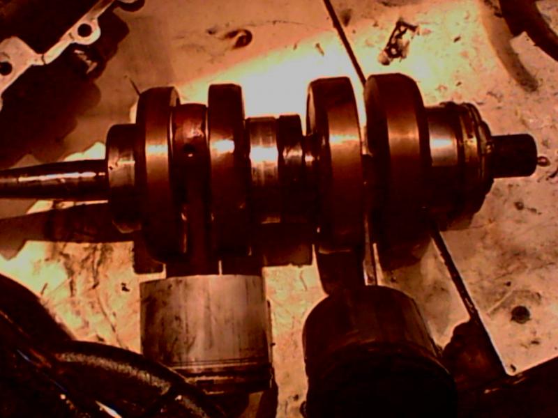

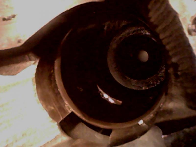

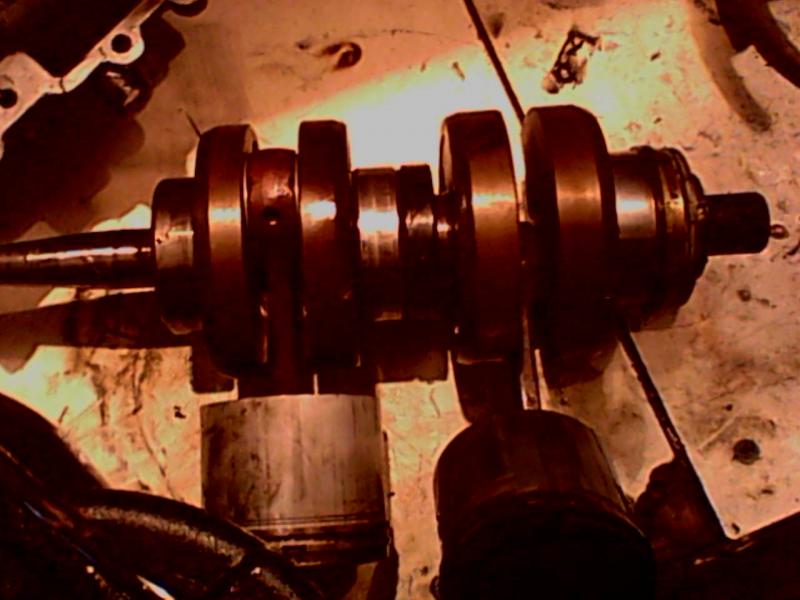

Не удержался разобрал ,дабы выяснить причину. Всё до банальности понятно, недостаточная механическая прочность литьевого сплава Гильза верхнего цилиндра почему-то подалась вперед и выдавила рубашку.Посадочные под коренные подшипники КВ разбиты до безобразия. К подшипникам претензий нет. Смазка поступает во все узлы. Установка сальника в средней части оправдана.
Вот сижу и ломаю голову. Есть ещё один блок от Алекса остался. Собрать в него и погонять еще часов двадцать или забить на это двигло и купить нормальный мотор и просто ездить. Достал меня этот движок. Единственный плюс у этого мотора по сравнению с иномарками -легкий. В остальном он везде проигрывает.
