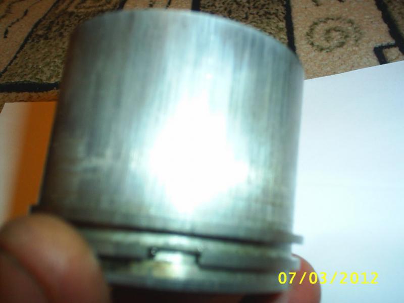

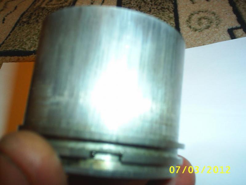

http://buranbest.yaroslavl.ru/porshen.html
http://www.mirprom.ru/sites/default/fil ... 0%9B30.pdf
Может вызывет интерес Автор: олег 1974 (95.139.111.---)
Дата: 14-11-12 01:10
Всем привет! Сегодня разобрал Волгаря и оказалось не зря. Сальники коленвала оказались скажем так,в сильно неудовлетворительном состоянии.В итоге: нижнему подшипнику колена наступил п...дец,осевой люфт1,5мм,радиальный около 0,5мм,при вращении трещит так,что страшно становится.Нижняя шейка коленвала (под сальники) ржавая до самого подшипника,на внешнем кольце подшипника тоже следы ржавчины.Верхний и средний подшипники в нормальном состоянии.Меня очень сильно удивило(и даже немного расстроило) то, что сальники коленвала применены от Ветерка.Примерно год назад я конкретно попал с этими сальниками на В-12.Пришлось грести веслами очень долго и мучительно по причине того,что сальники на моем Ветерке не проработав и 10 часов просто расползлись от бензина.На разобранном Волгаре Сальники хоть и сохранили свою форму, но растянулись по диаметру вала и по сути ничего не уплотняли.На обоих своих Ветерках я заменил ети сальники на импортные с размерами 32//20//7мм.Причем один я расточил под эти сальники в процессе переборки,а вдругой поставил такие сальники обточив их внешний диаметр до 31мм.Мне совершенно не понятно, почему проектируя новый двигатель нельзя было заложить в конструкцию применение нормальных стандартных сальников(32//20//7),которые есть в любом сальниковом лабазе и обладают отменным качеством при копеечной цене.Но да ладно,а вот поршневая меня расстроила.
