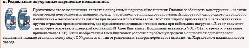

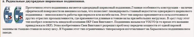

Тов. Баринов, вот:
""2) Производим ряд доработок направленных на улучшение внешнего вида и надёжности""
Про доработки по надёжности я ничего сущного не увидел. Всё перекладывание камней по тазу. Ну а внешний вид да, поле не початый край.
Выделите сюда пару-тройку примеров для нагладности, не надо давать страницу с кучей текста. Да и существенные доработки Вы и так должны знать, без цитат.

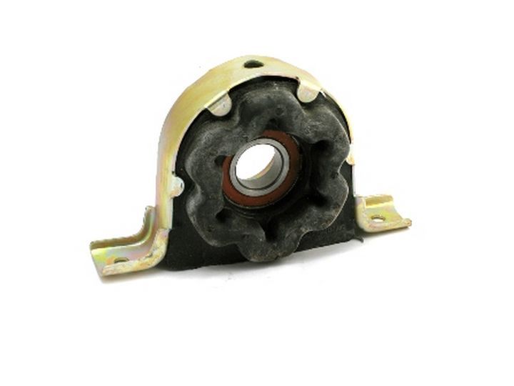

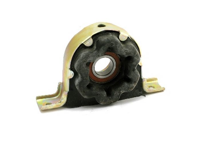

тов. Баринов, я Вас по секрету спрошу, почему такой не поставили?
Вона, резиночка есть, прижмётся хорошо, плотненько. Ведь его тоже НЕ ЗАПРЕЩАЕТСЯ ставить.
Ой, спасибо! Щаз пАставлю...

Вы тут меня посылали по инетам...
  • 34,4 КБ Просмотры: 1 115
Вы невнимательны. Я предложил найти нарекания на применение таких подшипников на Волгаре. Могу также предложить посмотреть опорные подшипники Ямахи 2Т (9.9 и 15 л.с).

Нарекание-быстрый вылет поршневой из-за "гуляющей" оси. Если б проблема отсутствовала я б не писал это сообщение.
