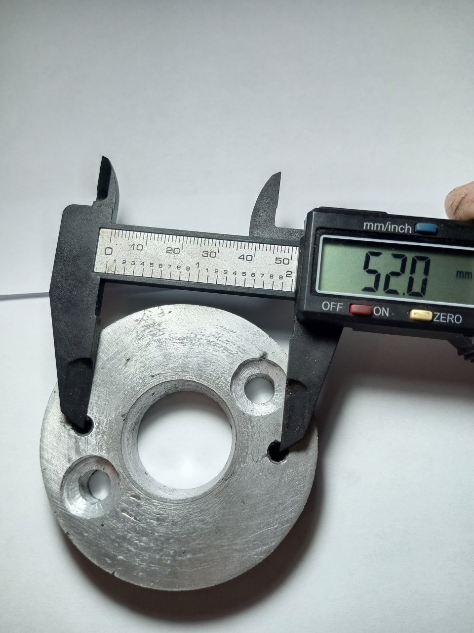

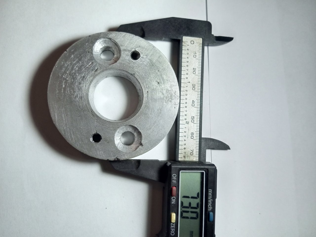

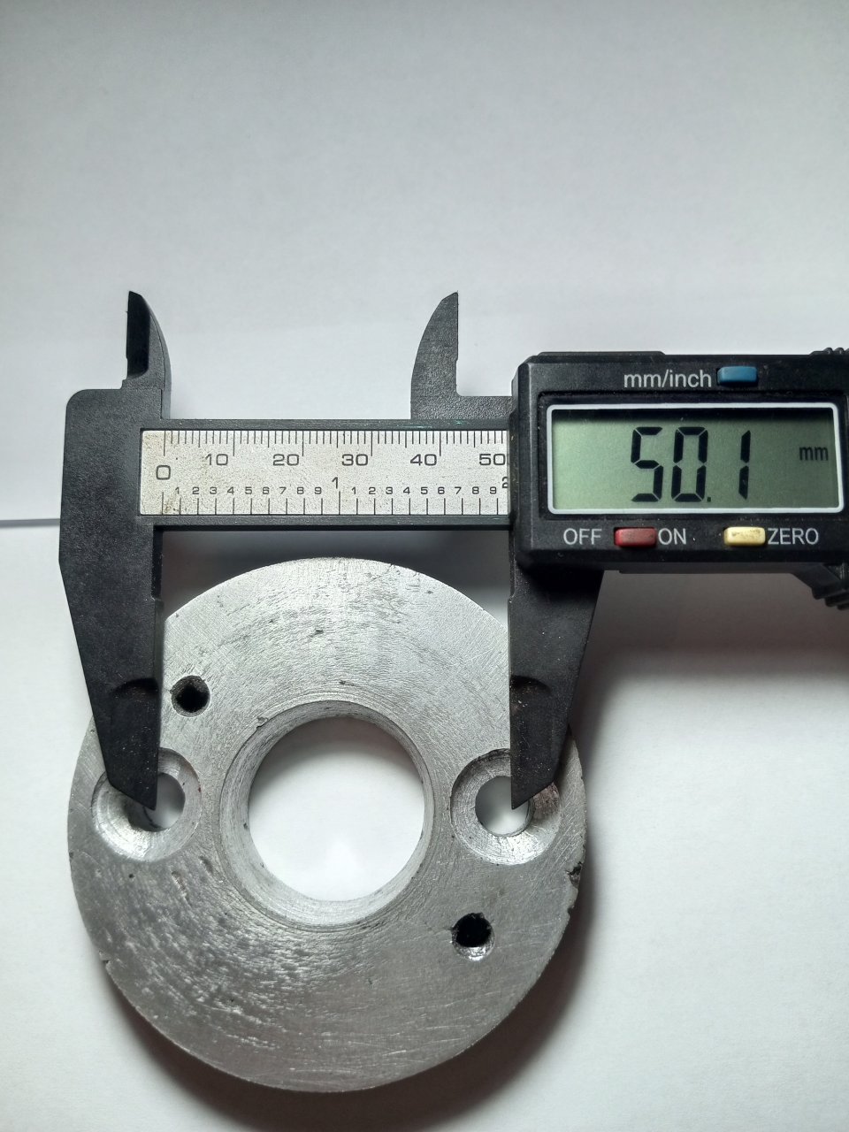

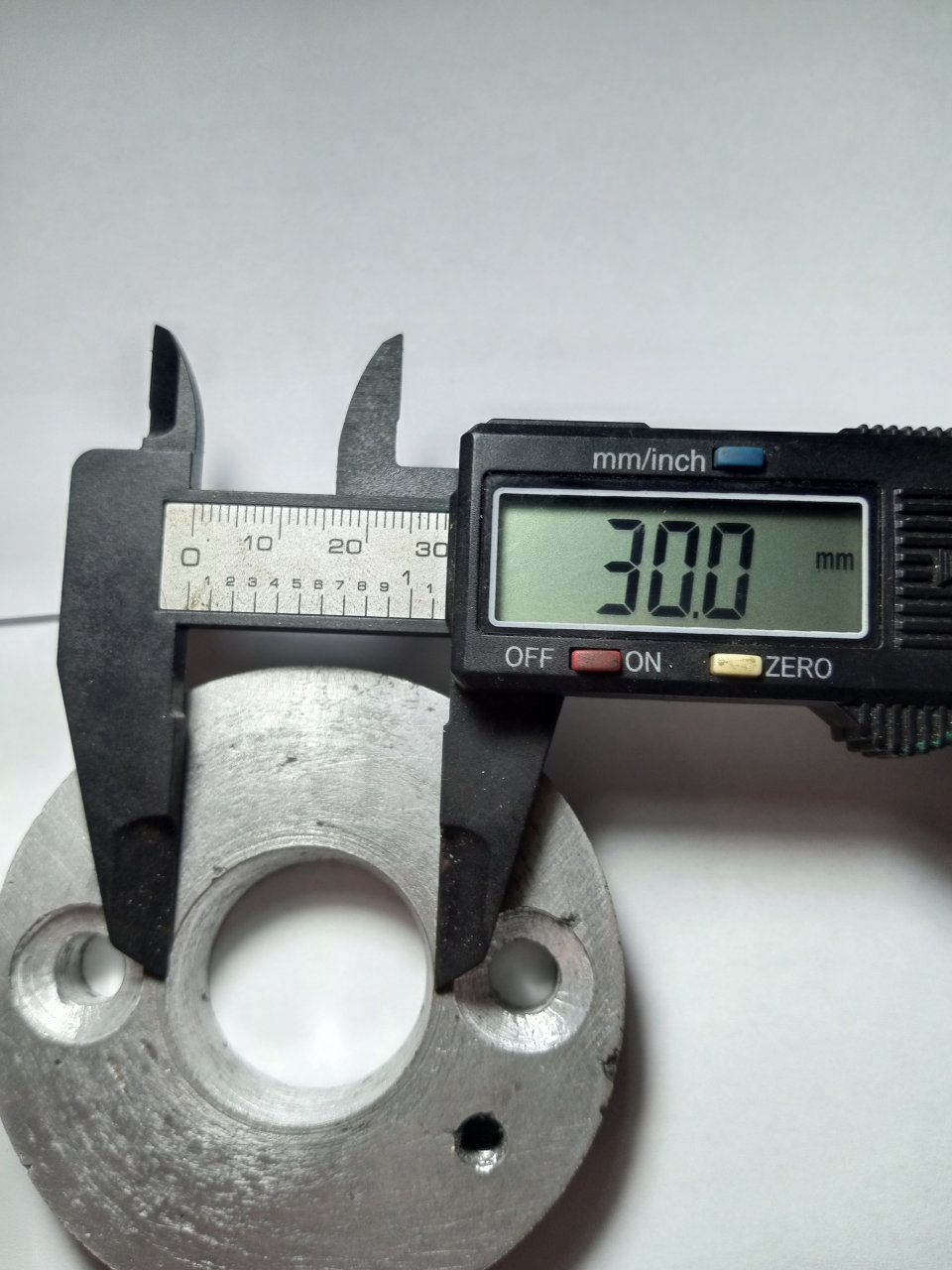

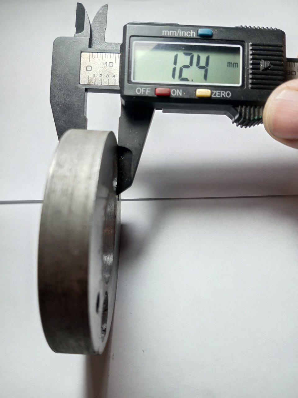

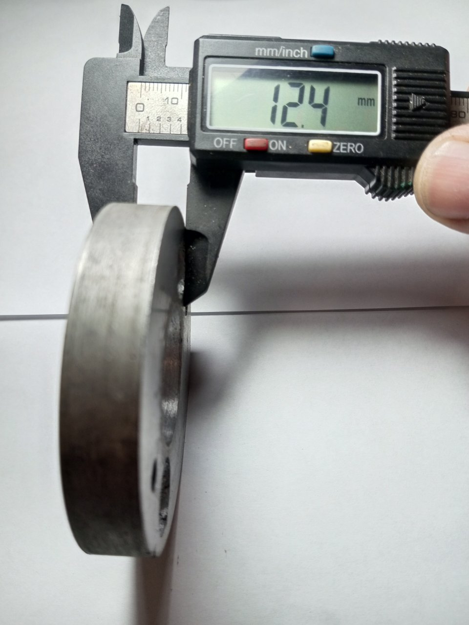

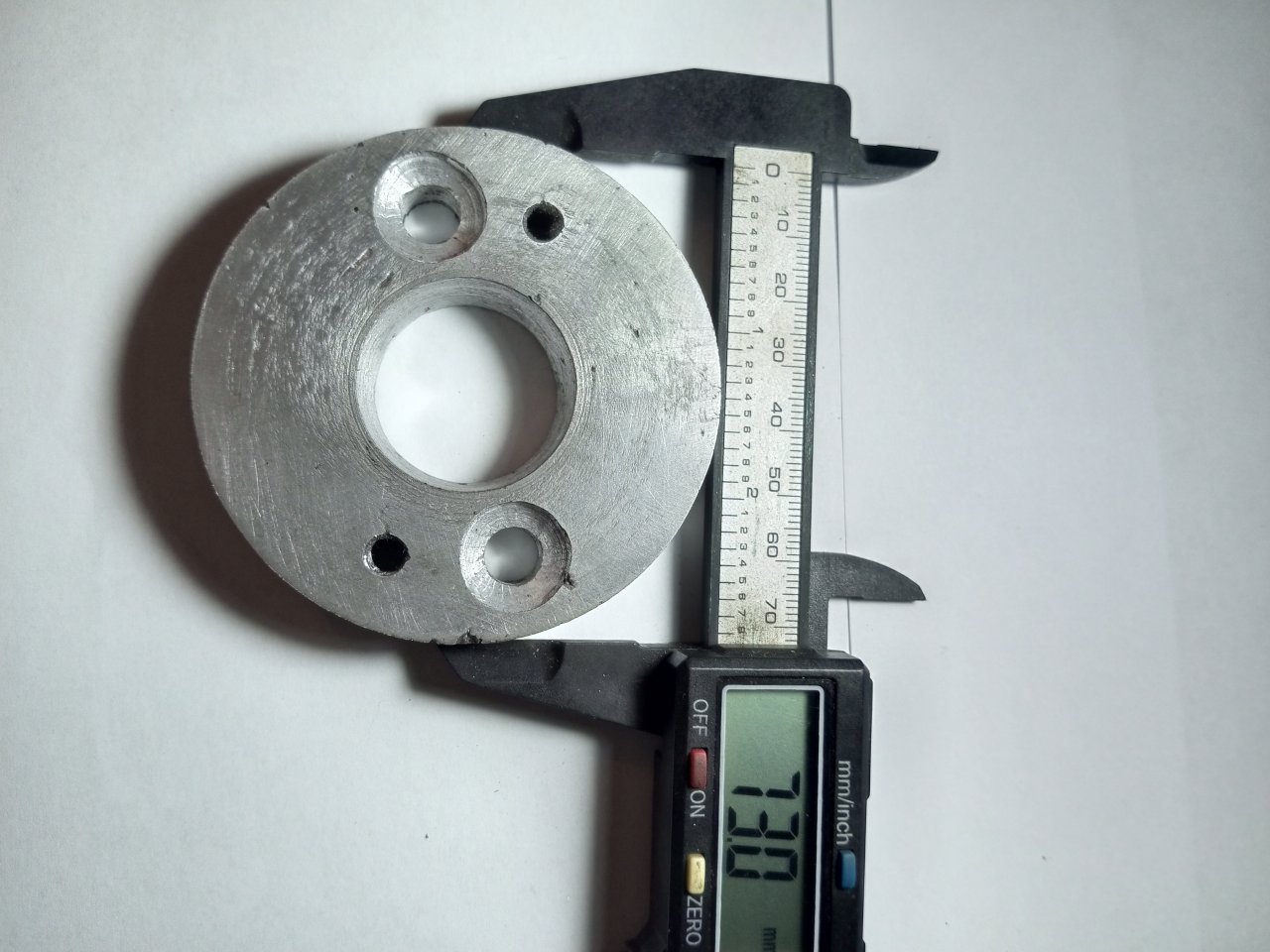

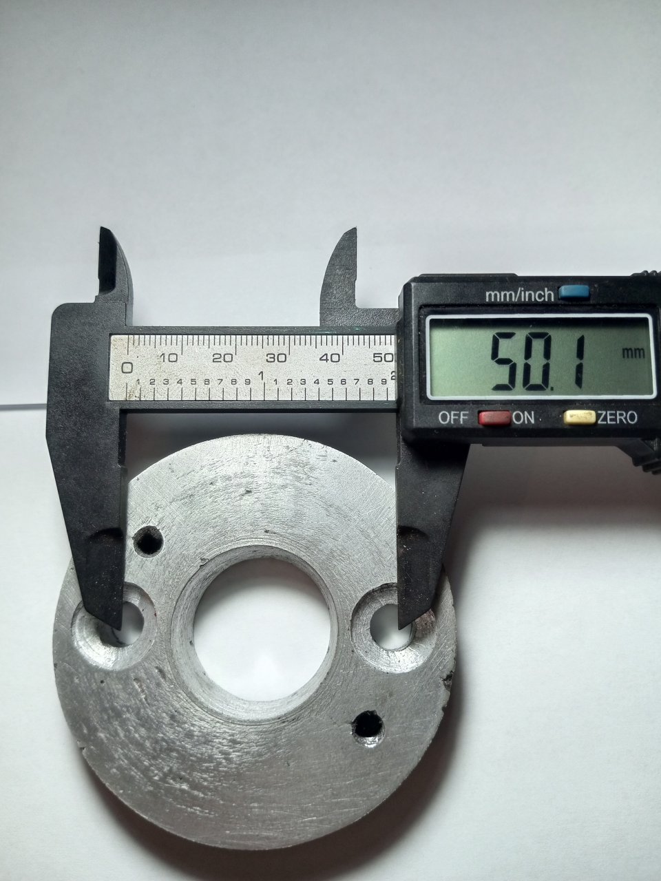

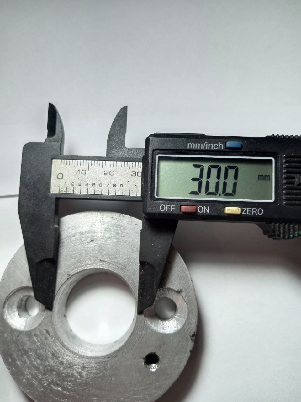

Кому если надо.Размеры переходной шайбы под карб от 25 Вихря.
Центральное отверстие на конус.С переходом с 30 на тот диаметр.что будет на картере.
Не хватает ещё одной фотографии!- с замером смещения отверстий вихрёвского карбюратора относительно отверстий нептуновского, помню когда себе такую пластину делал это был самый геморройный момент,-как прикинуть отклонение что бы вихрёвский карб стал горизонтально)
Ваще никакого гемороя.
1.Ставишь шайбу на мот.
2.Сворачиваешь переходную втулку из консервной банки.
3.Вставляешь ее в отверстие диффузора в шайбе,после одеваешь на нее карб.Все.он отцентрован.Поворачивая его-ловишь горизонтальное положение.
4.На карбе одно крепежное отверстие доступно для накернивания.Накерниваешь.Засверливаешся.
5.Поворачиваешь карб до совмещения просверленного отв с отверстием в карбе,которое недоступно.Стягиваешь болтом.
6.Засверливаешь второе,используя корпус карба,как кондуктор.Ну,или так же накерниваешь.
Все.Разжевал.
сверлить желательно конечно же на сверлильном станке.Иначе уйдут.
Конус чем делали, развёрткой?
Зачем?
Делает все токарь на станке.
