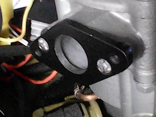

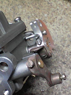

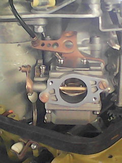

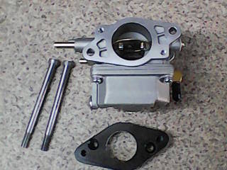

Вернем тему в русло. В ожидании жидкой воды тоже поддался соблазну установки китае-японского карба. Правда от 25 ямахи. Диффузор на 2 мм меньше, чем у к-65. 22мм против 24 мм. 65-ый устраивал всем кроме пуска при температуре воздуха утром ниже + 8. Правда пришлось колхозить другие рычаги управления дроссельной и пусковой заслонками.

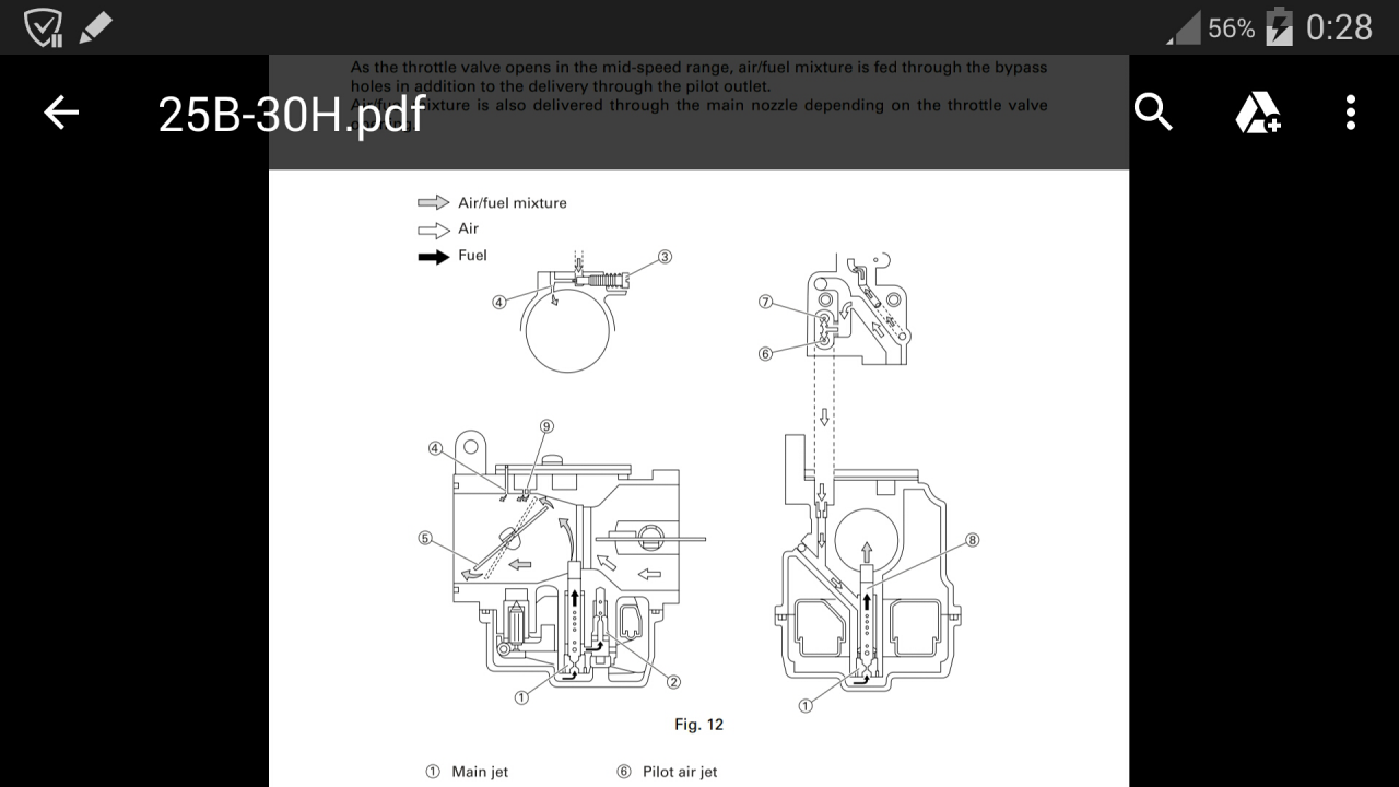

Вопрос к тем кто уже устанавливал "ямаховские" карбы. Винт качества регулирует воздух или топливо ? Вроде по месту установки должен регулировать топливо, но точной информации нарыть не смог.
схема работы карба,разбирайся,но диффузор 22мм маловат. Попробуй с жиклерами колдовать. Есть видос на ютубе с таким диффузором,мотор не едет. А чего не взять нормальный карб у китайцев.
500 кубовой 25 сильной Ямахе 22мм диффузора достаточно, а 350см 23 сильному Нептуну мало? Звучит сомнительно .
