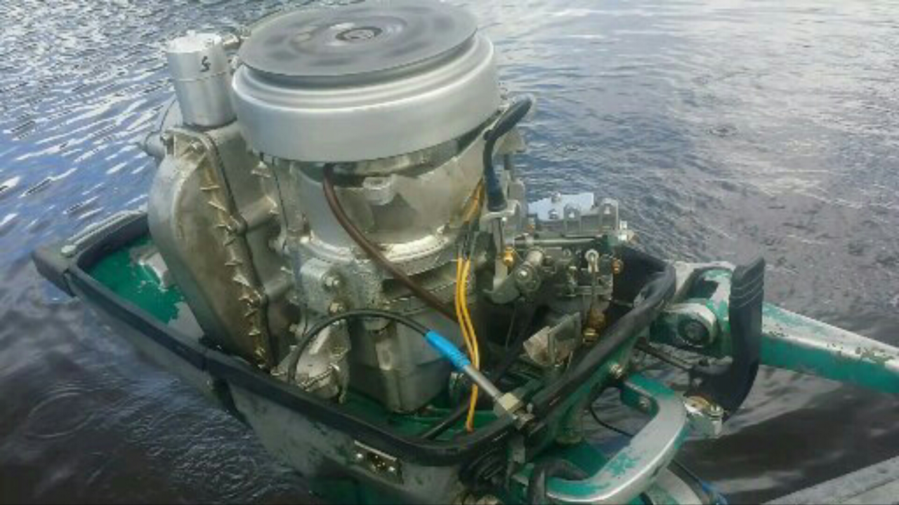

вот как выглядит переделанный мотор. Зажига схема2 от Дмитрия22.

Посмотреть вложение 240236вот как выглядит переделанный мотор. Зажига схема2 от Дмитрия22.
Отлично выглядит, у меня только другой бензонасос, реле регулятор стоит и разъем штатный для подключения ДУ и тахометра на месте. И электростартер с ручным тоже стоят.

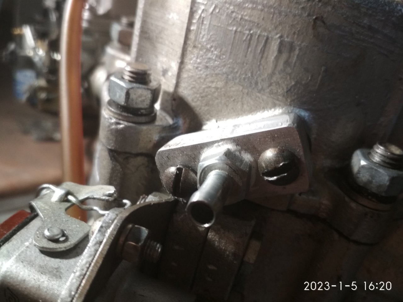

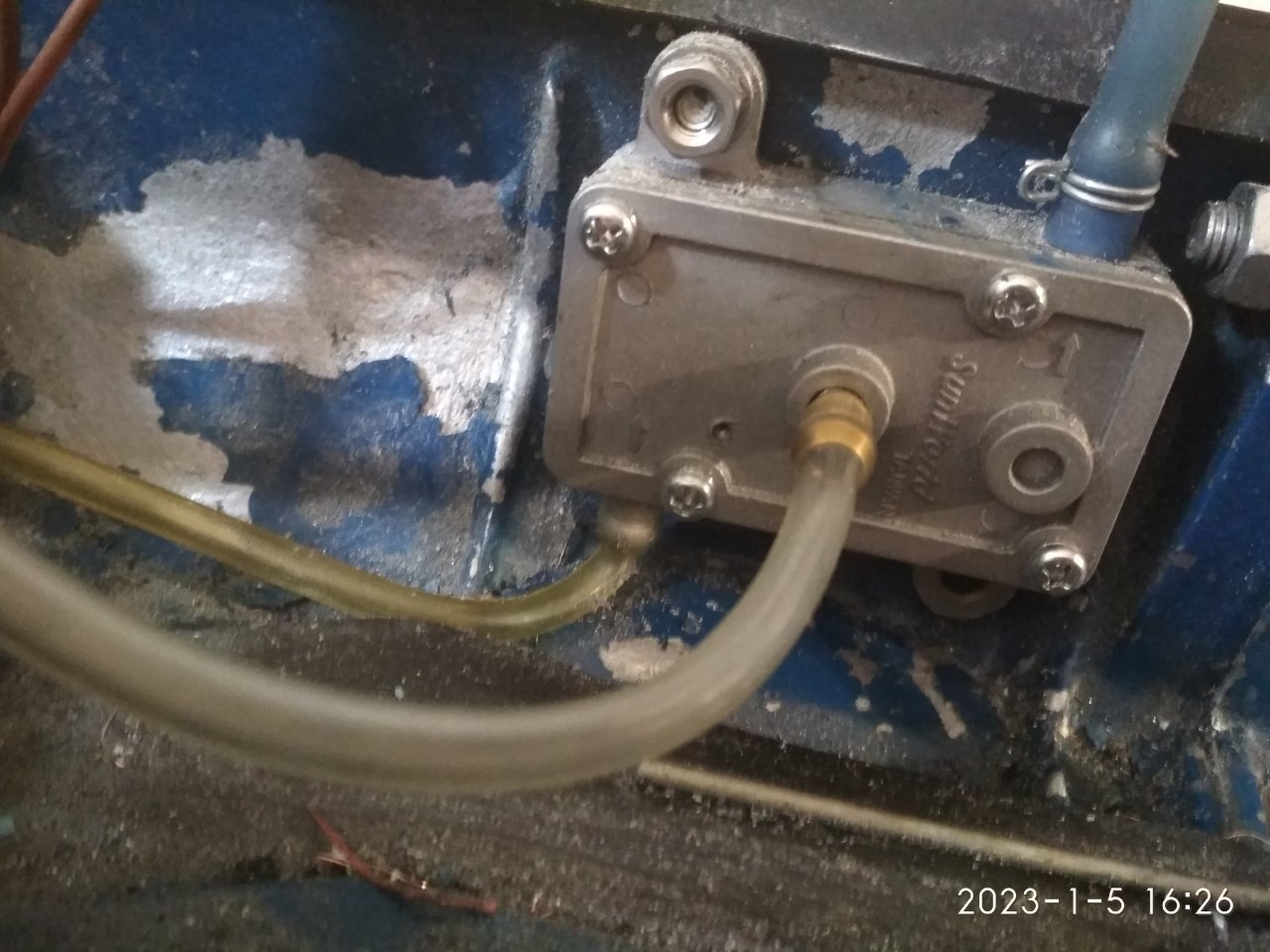

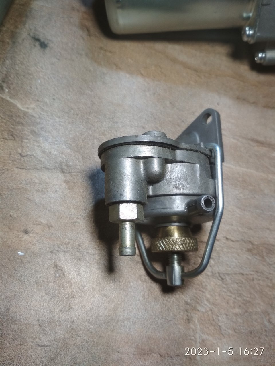

Что-то такое хочу смудрить.
Сам насос и штуцер на родном насосе который идёт в дело резьба м8 стандартный шаг 1,25 вроде межцентровое расстояние крепежа бензонасоса 23мм +-0,2 диаметр отв.5,5мм

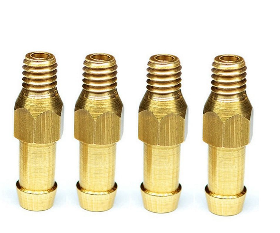

Все проще, берется штуцер от ГБО ( врезка в коллектор), нарезаем в отверстии резьбу М6 и вкручиваем.
Когда мотор разобран нет проблем,но как нарезать резьбу на собраном моторе и не напихать струшки в картер????научи.
Ярослав
25.11.2012
3 048
1 086
Чайковский
Ярослав
Волжанка 46, Казанка 5м2
Honda BF60, Yamaha 50
Метчик густо мажем литолом. Когда штуцера врезаю в коллектора, продувочным пистолетом создаю давление через любое удобное место, в другой штуцер или прямо в заслонку заткнув тряпкой, вся стружка при сверлении и нарезании резьбы наружу вылетает.
Хорошо когда целый завод под рукой/шутка/.Но вариант выше имеет место быть
Я же написал "чтоб ничего не сверлить" а просверлить и нарезать резьбу конечно тоже можно и не только в коллекторе. А так остаётся возможность установки штатного бензонасоса, у меня он в ЗИПе валяется, исправный.
