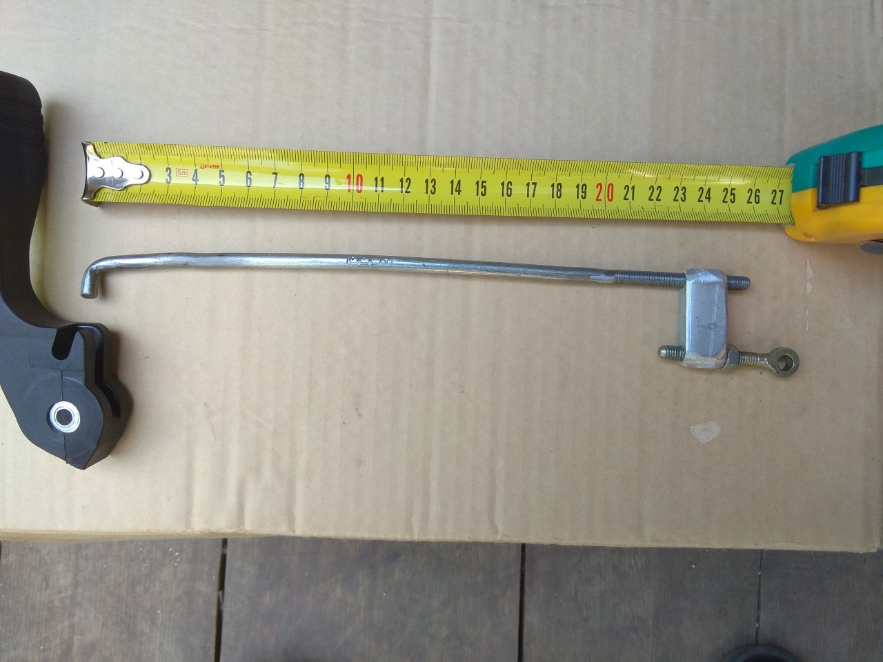

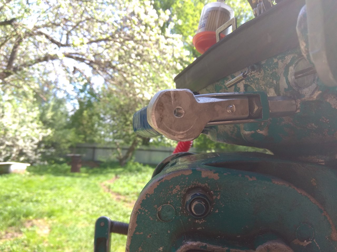

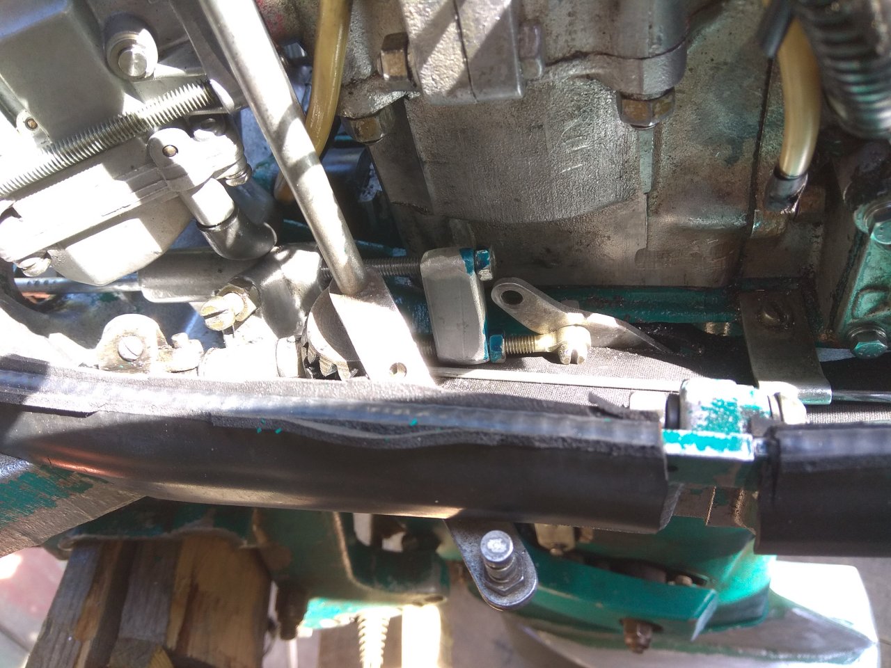

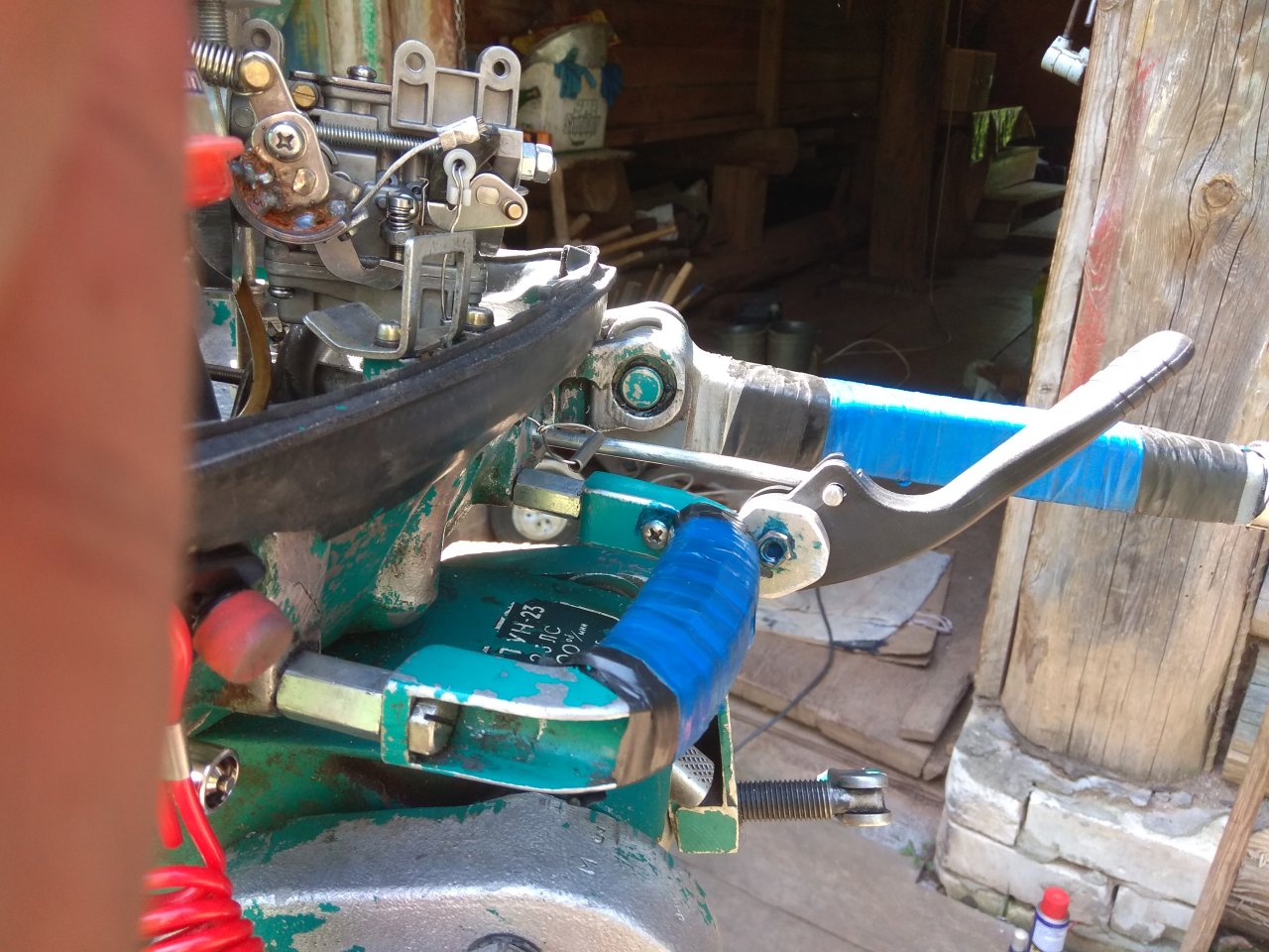

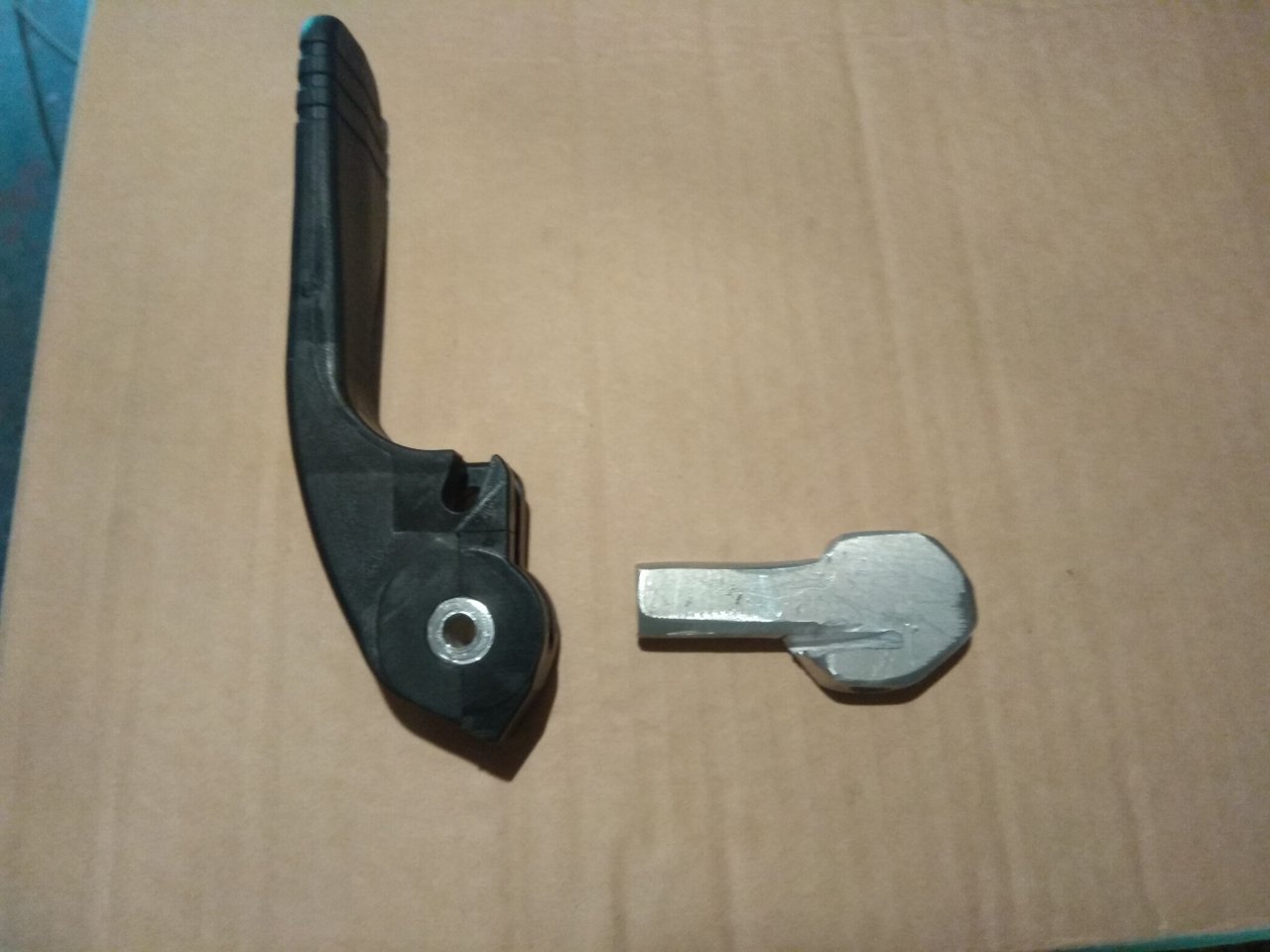

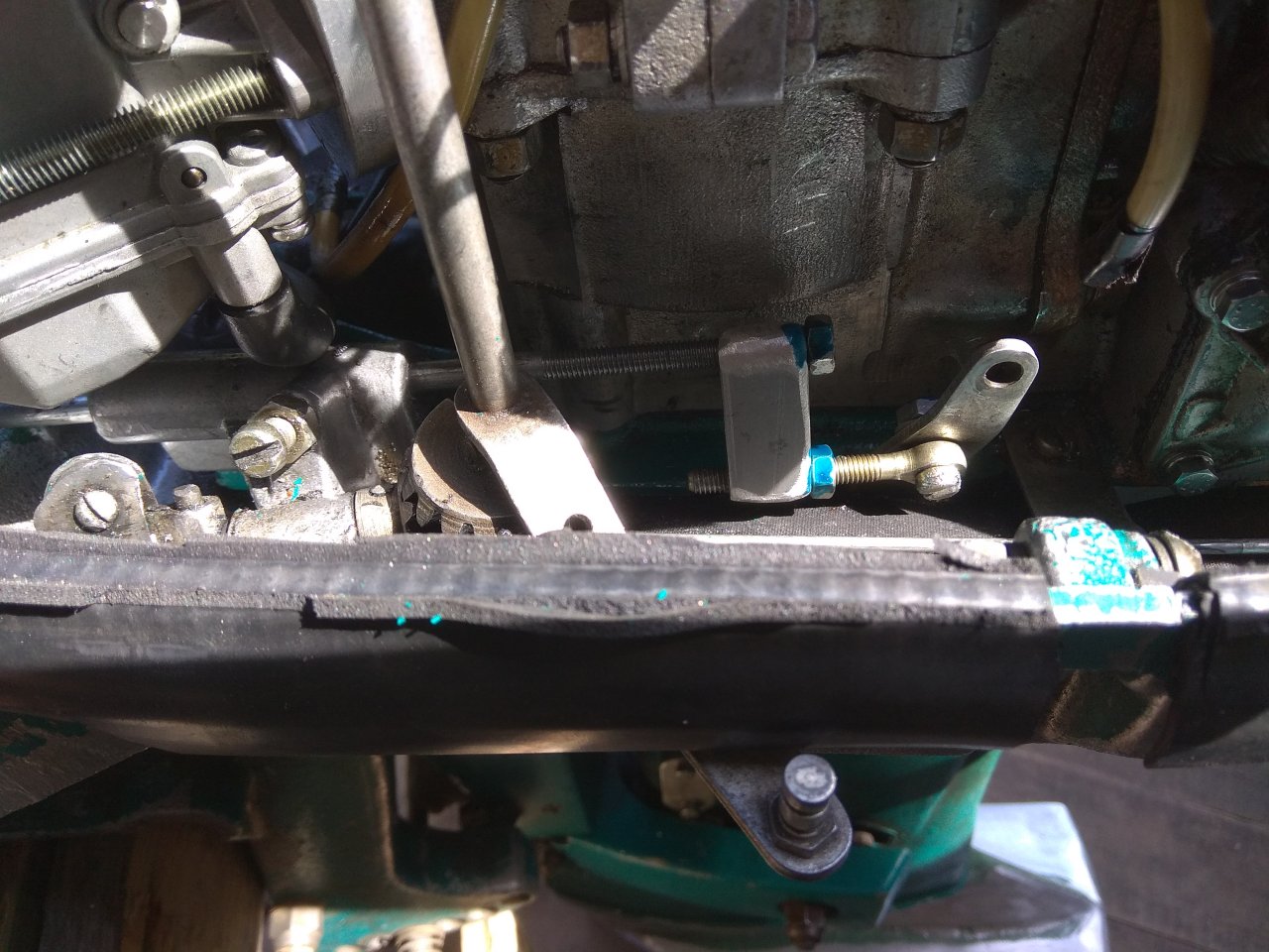

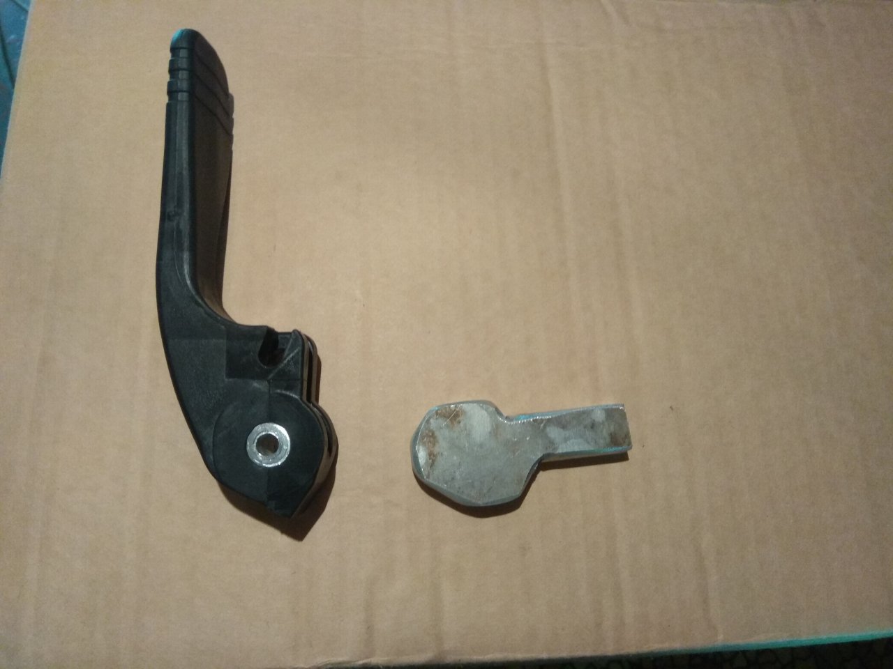

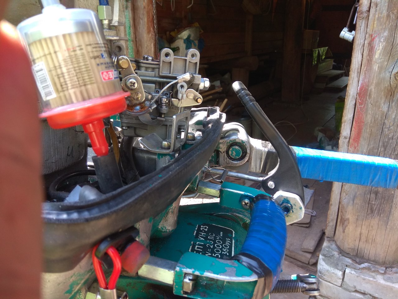

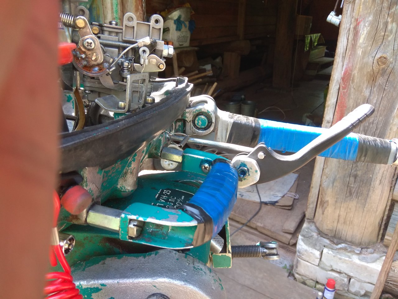

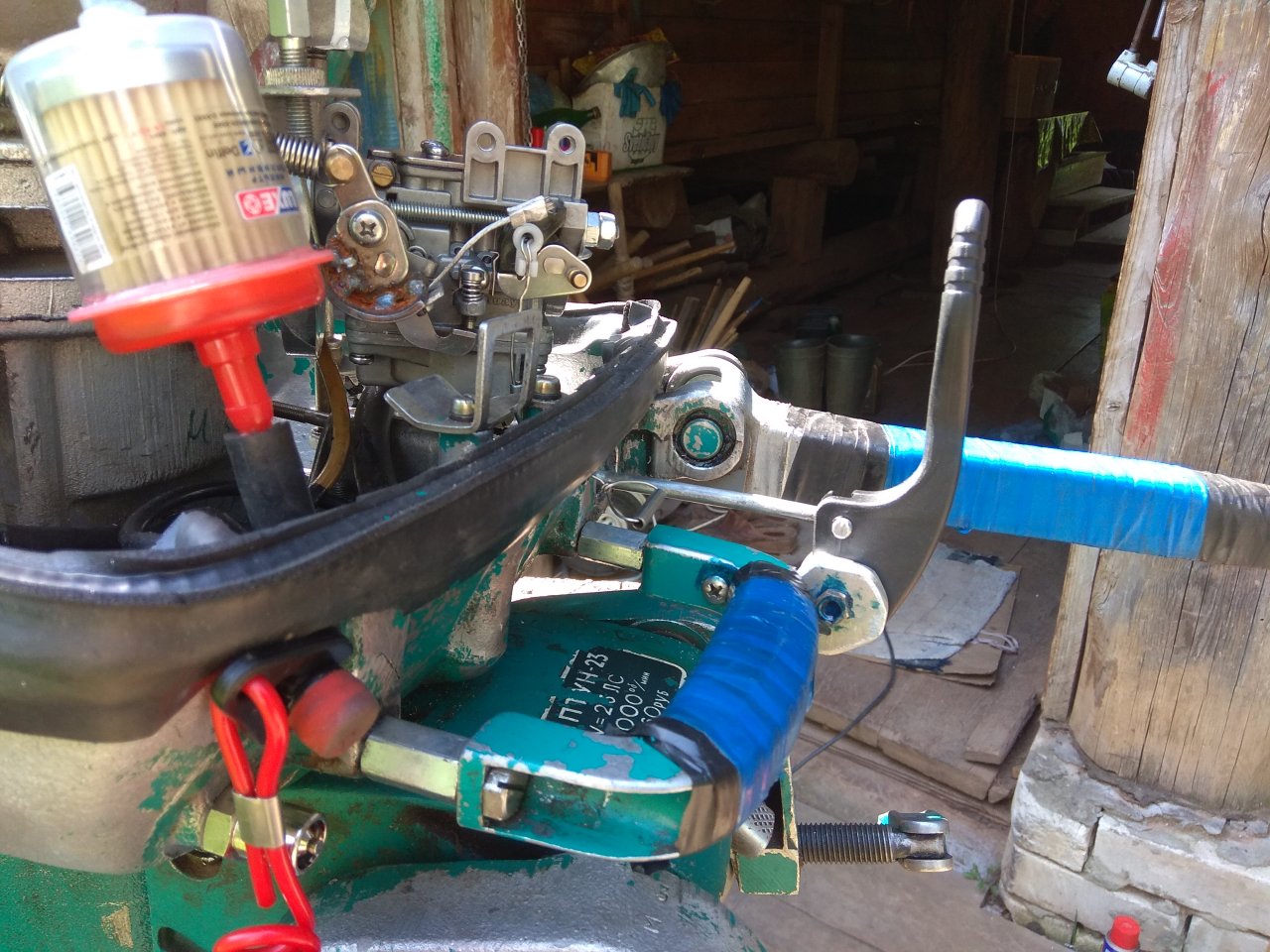

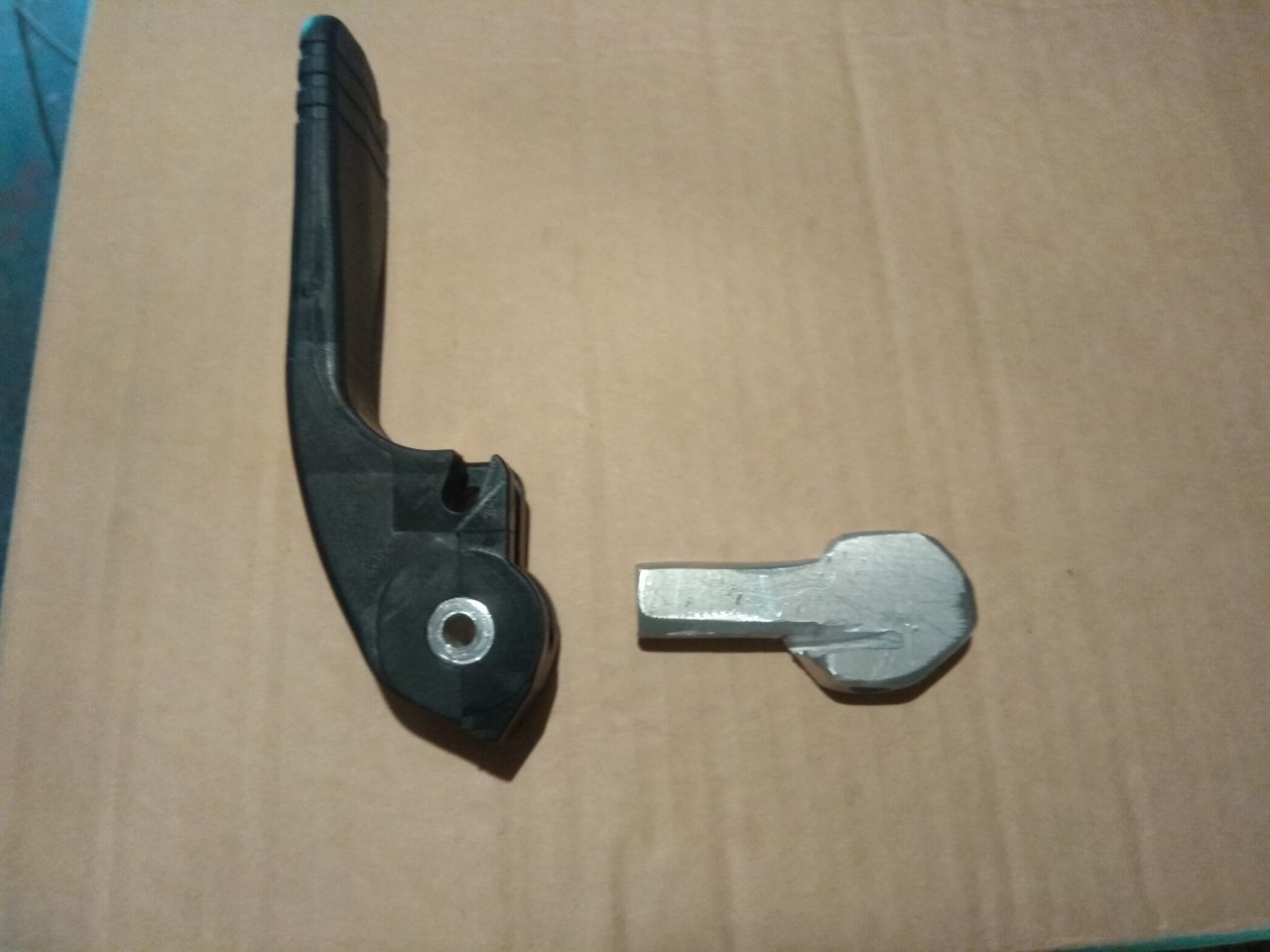

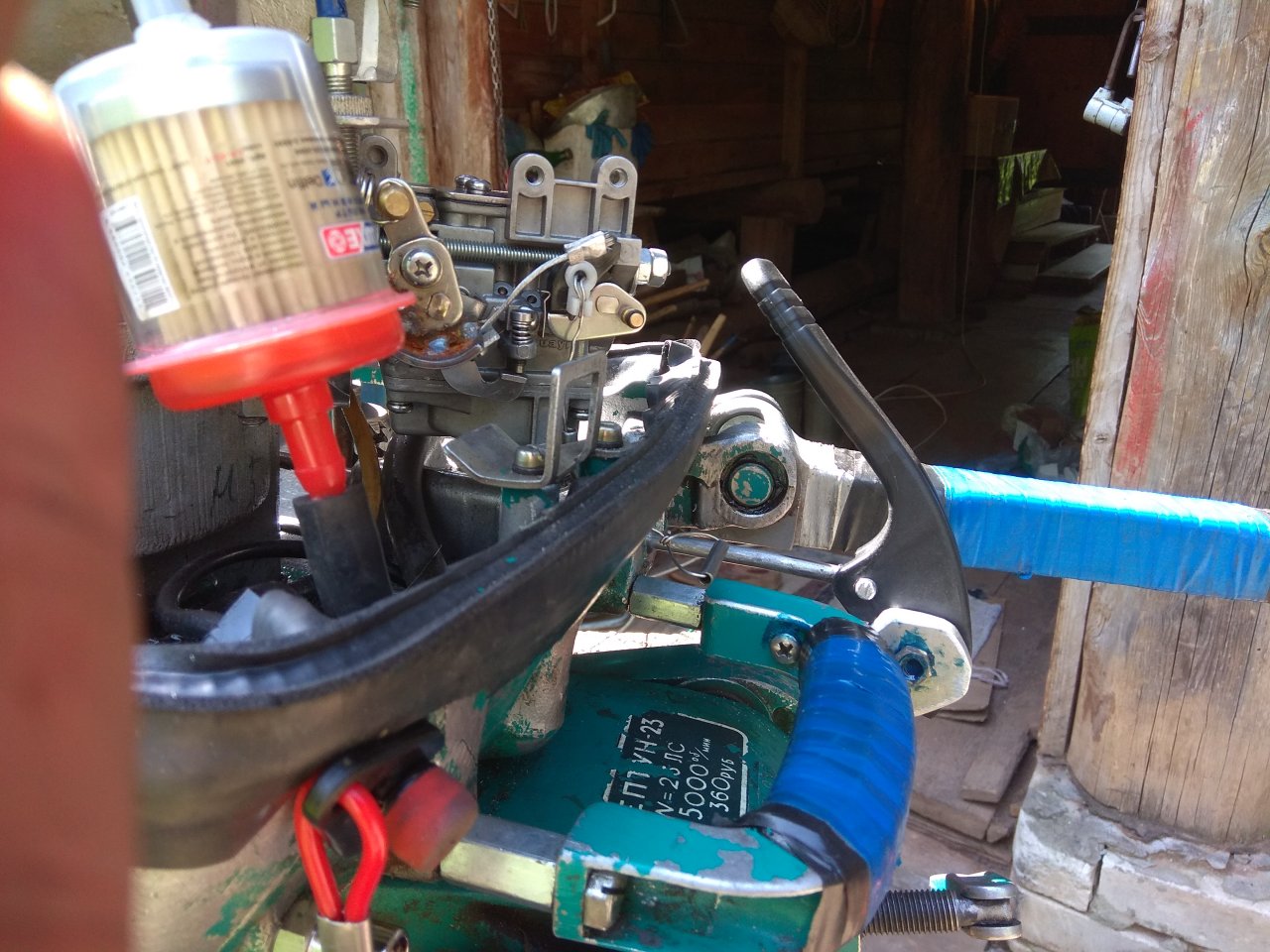

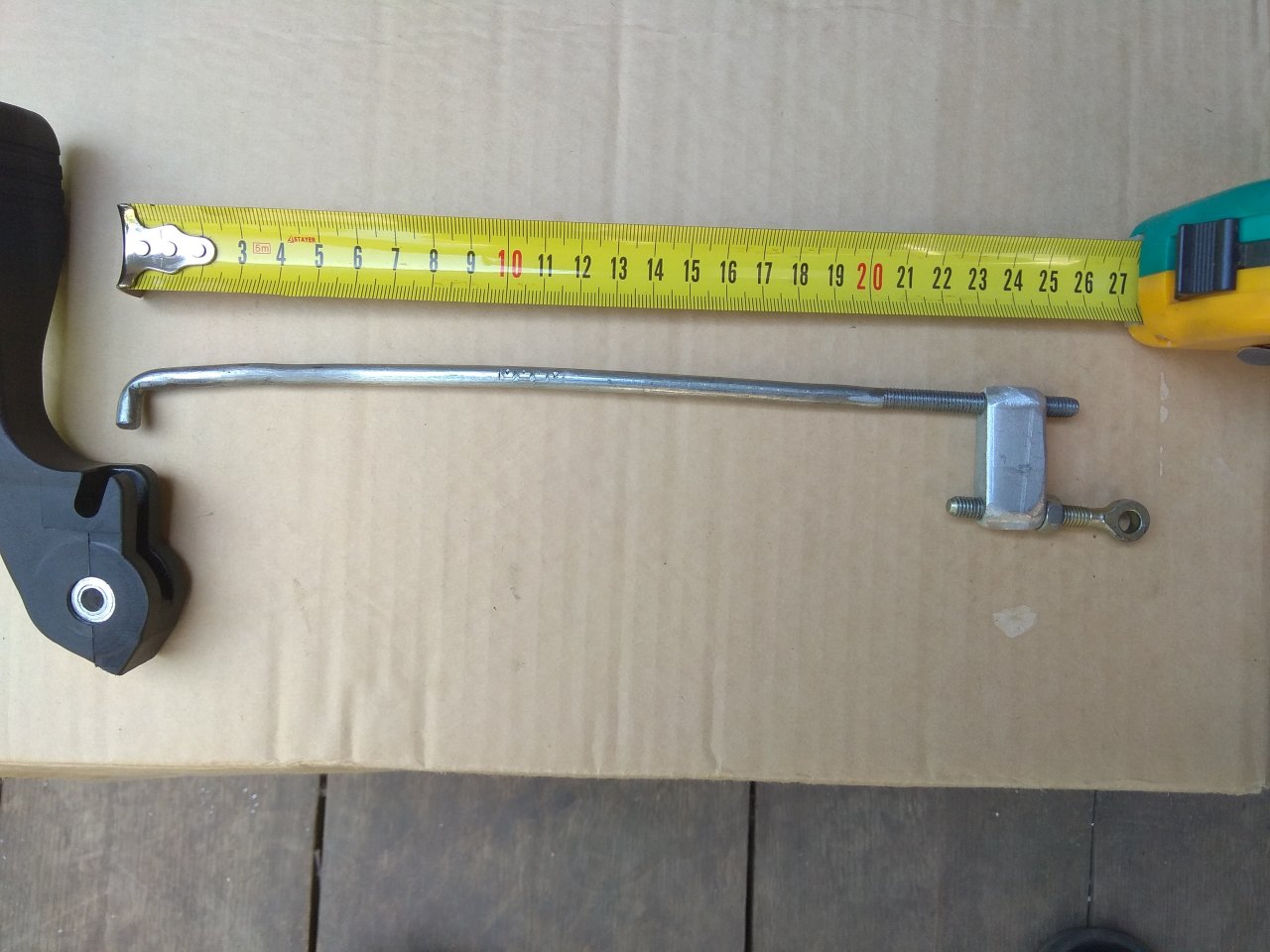

По примеру Ладога, установил рычаг переключения от импортного мотора, заказывал на Алиэкспресс.
Из пластины Д16Т толщиной 10 мм вырезал две детали (см. фото):
  • планку для соединения тяги;
  • кронштейн для крепления рычага переключения передач на ручку мотора.
Деталь для соединения тяги имеет два отверстия с резьбой М6 на расстоянии 30 мм (как оказалось надо делать на расстоянии 25 мм), хотя гибкость тяги обеспечивает работу и при таком расстоянии между отверстиями.
Сама тяга изготовлена из ручки от старого валика для краски (был под рукой, имеет диаметр 6 мм, и резкий загиб на 90 град.).
Прошу заметить, что у мотора передняя ручка для переноса удлинена, при этом рычаг переключения при включении задней скорости касается колпака мотора (в принципе получилась некая защита от непроизвольного включения заднего хода - если держать в кулаке рычаг - то скорость не включишь). Надо сразу выносить рычаг на нужное расстояние, чтобы колпак не мешал включению заднего хода. И тягу делать длиннее на 15-20 мм, чем приведена на фото - для обеспечения регулировки, всегда можно будет укоротить.
В бочке всё работает, осталось проверить на воде. Ледоге и Максу 43 - Спасибо за идею и наглядное пособие!

Молодец,с такой ручкой гораздо удобней. Какой жиклёр хх у тебя. У меня в одном 50,в другом 62. Карбы от разных производителей. Оба работают класно.

Жиклёр хх №55, работает хорошо.

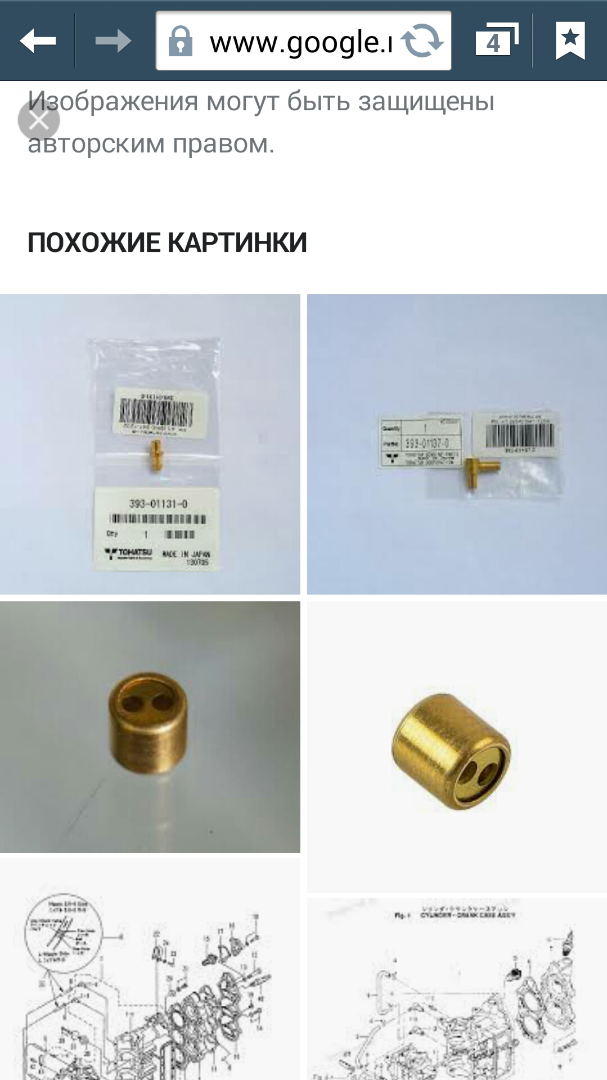

А перекачку смеси к верхнему подшипнику. Самое лучшее это клапонок от тохатсу,но стоит эта штучка 500р. Может уже больше.

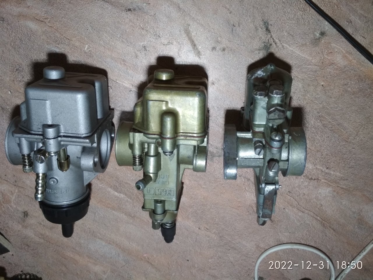

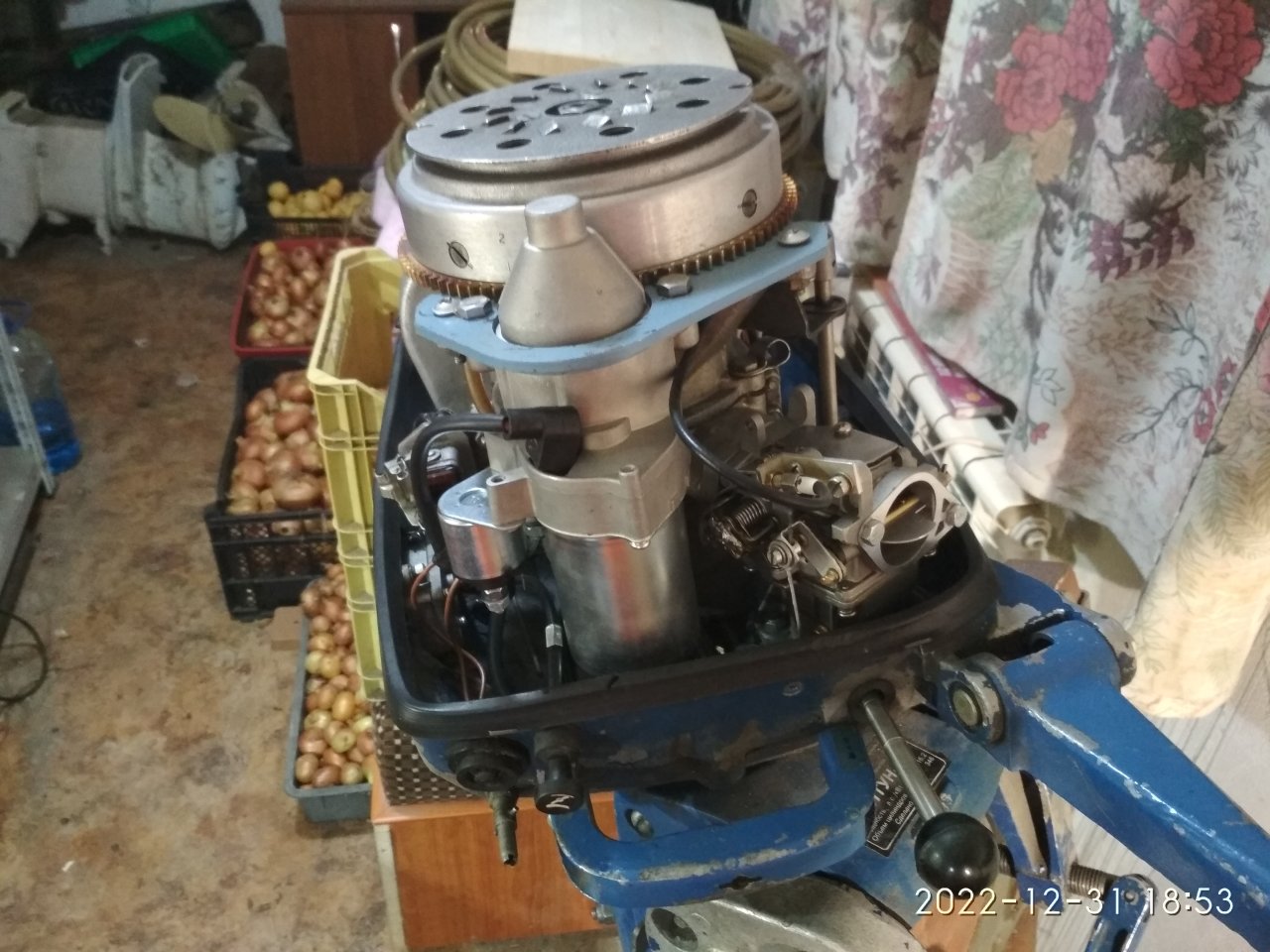

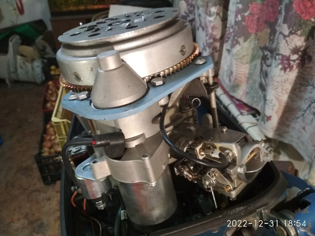

Люди перестаньте ставить мотоциклетные карбы на ПЛМ они нормально не работают, постоянно моросят. Ставьте парсуновский клон карба Ямаха 25-30, да и выкиньте заодно родной бензонасос. И катайтесь не открывая колпак. Всех с новым годом!

antuchov
05.07.2015
1 480
391
Междуреченский
Re: какой карбюратор ставить на нептун 23

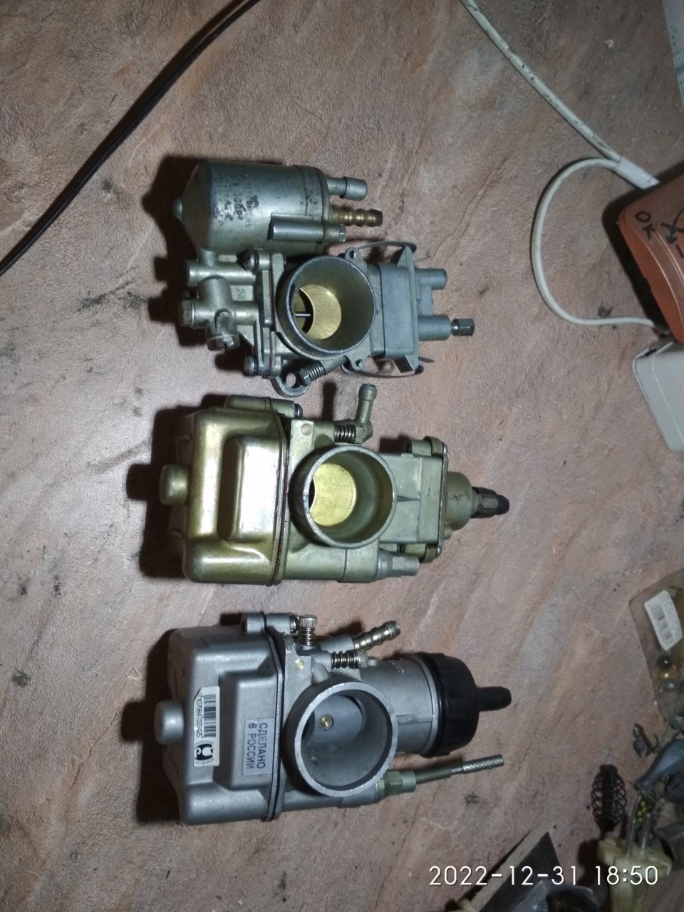

тема по карбам на Нептун немного ушла в сторону,так вопрос к тем,кто ставил к68д, обратил внимание на разницу диаметров смесительной камеры карба и отверстия в картере, ступенка получается приличная, кто и как дорабатывал? Разница в диаметрах 6.5 мм
есть от ямахи 30 за 4000 и 7000
Иван73
14.02.2021
21
Ульяновск
Иван
Амур Д, Прогресс 1
УМПО 1,8, Нептун 23

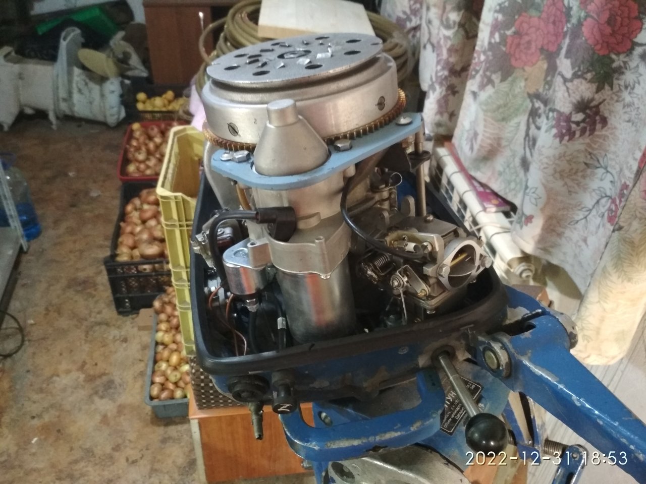

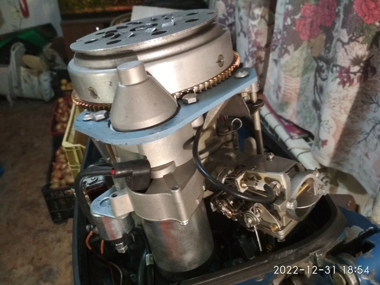

Я когда мучил К68 ставил фланец, на работе могу найти модель в формате sldprt. Печатал на 3D принтере из ABS пластика, толщина была 6 или 8мм. Думал на ЧПУ у мужчин потом из алюмишки заказать, но поюзав сезон с пластиковой проставкой-прокладкой понял, что К68 практически тот же 65 только с цилиндрической заслонкой. Кстати с самой проставкой из ABS ничего не стало.
Могу отправить безвозмездно, или модель или чертеж. За этим в личку, но все же предлагаю сразу перейти к установке парсуновского карба с алишки, ссылку на который и чертеж переходной пластины выкладывал ранее.
Всех с наступившим новым годом!
Ссылку на карб так и не нашел. Какое зажигание стоит и венец на маховике немагнитный?
