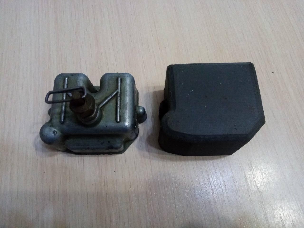

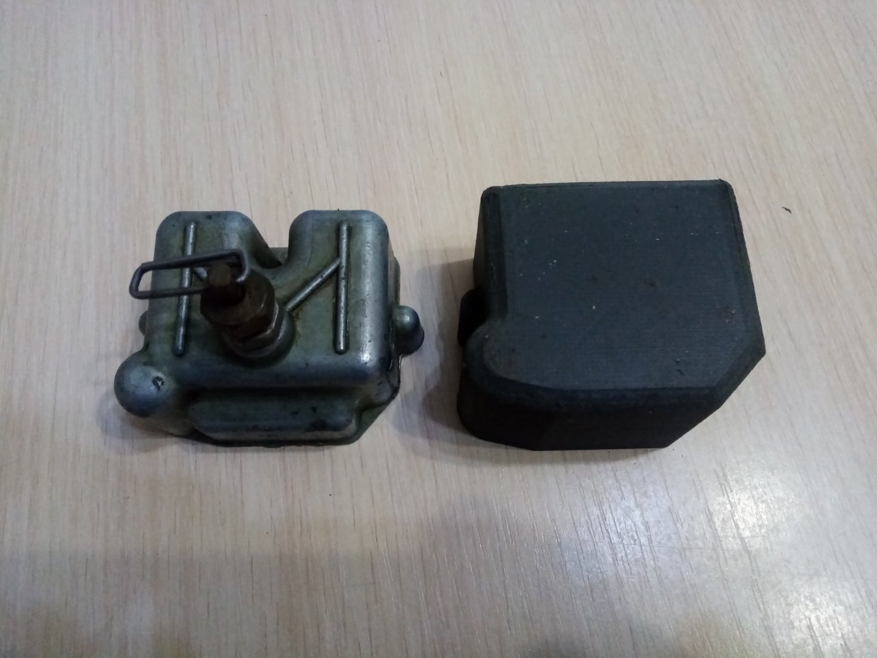

Это не однозначно. К примеру. На моторах МС-40 карбюраторы от мотоциклов. Сначала были харьковские Картех, потом К68Д. Обычные мотоциклетные карбюраторы, только с подобранными под лодочный мотор дозирующими элементами. Бензонасос на моторе - аналог Ямахи. Всё как положено - диафрагма из поликарбоната, компенсационные камеры, лепестковые клапаны. Да и размер как на Ямахе - без проблем обеспечивает топливом 40-сильный мотор. Это - серийная продукция, этих моторов много, работают, и нет жалоб на то, что запорная игла карбюратора не держит уровень.
На моём Нептуне карбюратор той же серии, К62Л. Поплавковая камера держит уровень при любом бензонасосе. Штатном, китайском, "бутылочном".
А вот если Нептун со старым карбюратором, К36, наверно проблема будет.

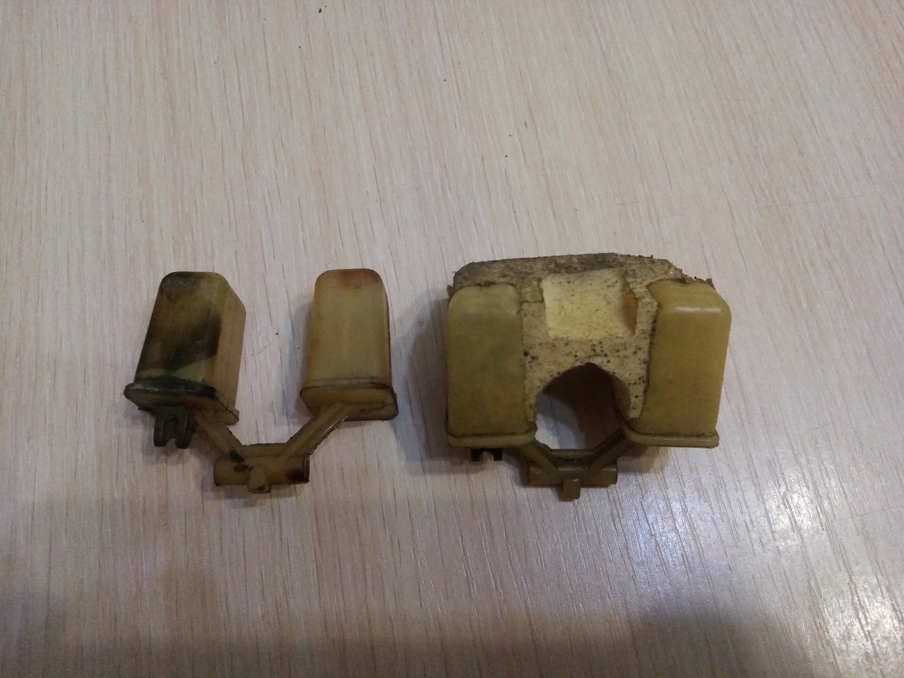

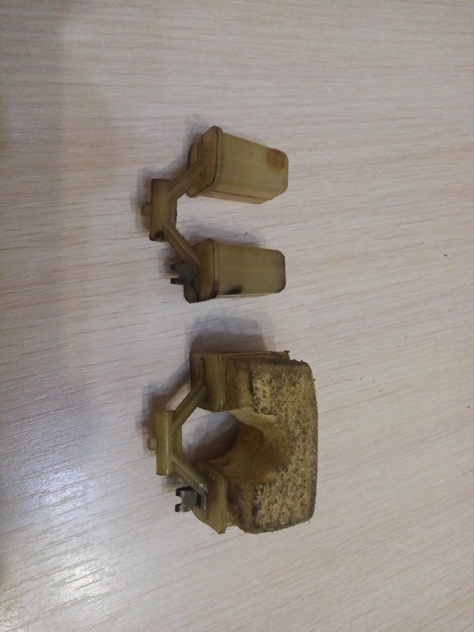

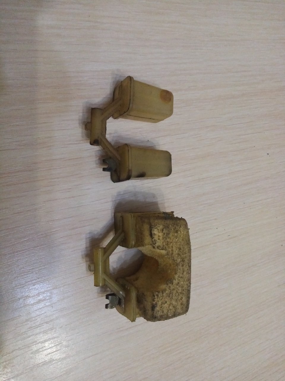

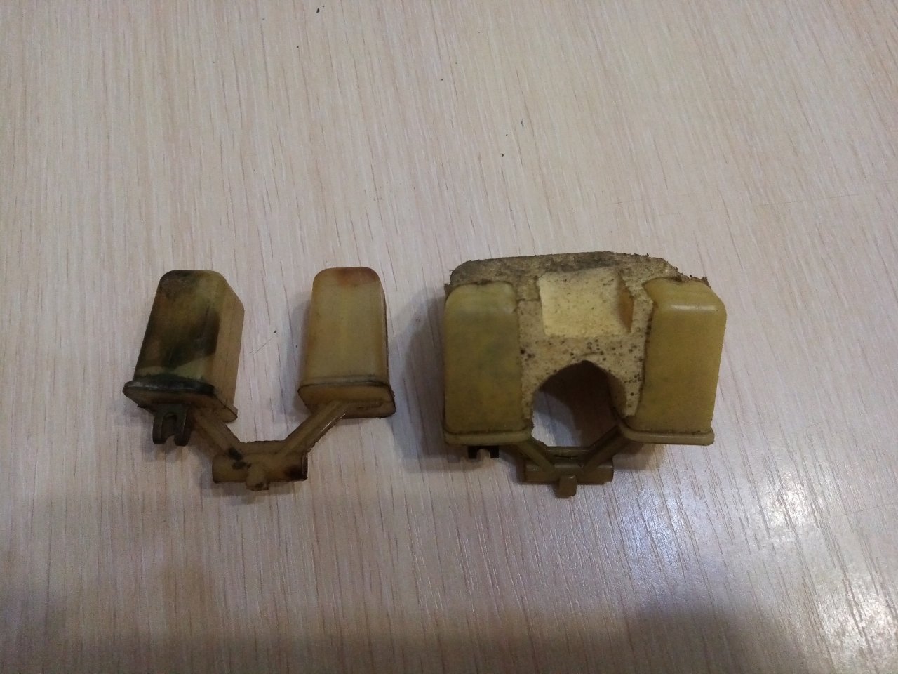

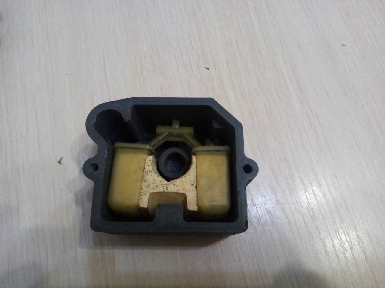

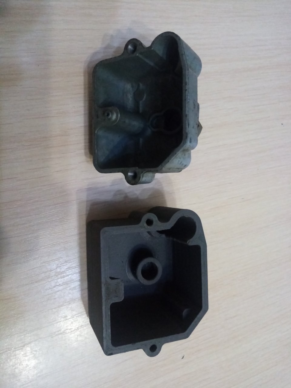

Хотя тут есть другое. На МС есть такой эффект. Настройка холостого хода стрёмная. Если выставить холостой после долгой работы на холостом, получаются одни регулировки. Если после езды, то другие. Но с этих других мотор уходит примерно через 30 секунд. И нужны снова первоначальные. Причин две. Остывание мотора и изменение уровня в поплавковой камере. На холостом он всегда выше. Вот с этим, с изменением уровня, можно побороться. Если сделать поплавок больше, увеличить подъёмную силу. Тогда разница в уровнях на холостом ходу и полном газу уменьшается и настройки приближаются одна к другой. Это точно установлено, проверено.
К чему я это. Если на Нептуне карбюратор серии "К", то можно сделать так, что вообще будет пофигу, какой бензонасос. Хоть китайский, хоть ямаховский, хоть штатный. Уровень будет держать чётко при любом режиме и насосе.

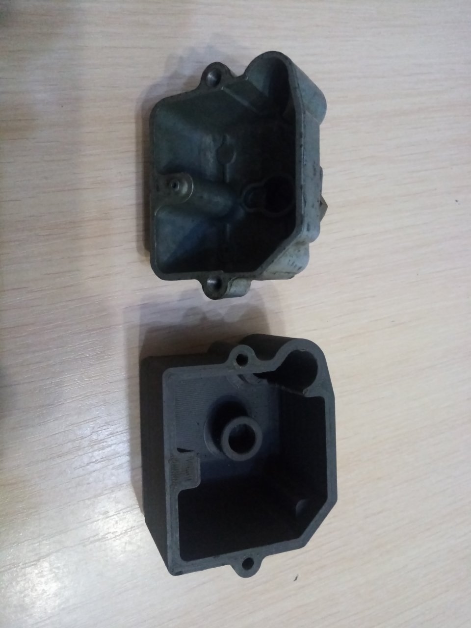

Наверно есть много вариантов увеличить подъёмную силу поплавка. Я сделал следующее - в определённым образом разрезанный штатный поплавок добавил детальку из пенопласта. Которому от бензина и масла ничего не станет. А под увеличенный поплавок отмоделил и напечатал поплавковую камеру. И всё сработало. Регулировки практически сошлись, мотор куда чётче работает на всех режимах. Уровень перестал гулять.
