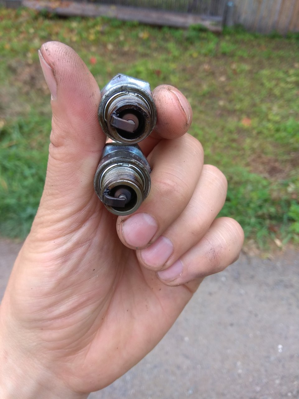

Израсходовано 12 литров топлива, цвет свечей на фотографии (на моторе установлен термостат на 55 гр.С).
Результатом доволен. Рекомендую.Посмотреть вложение 162876

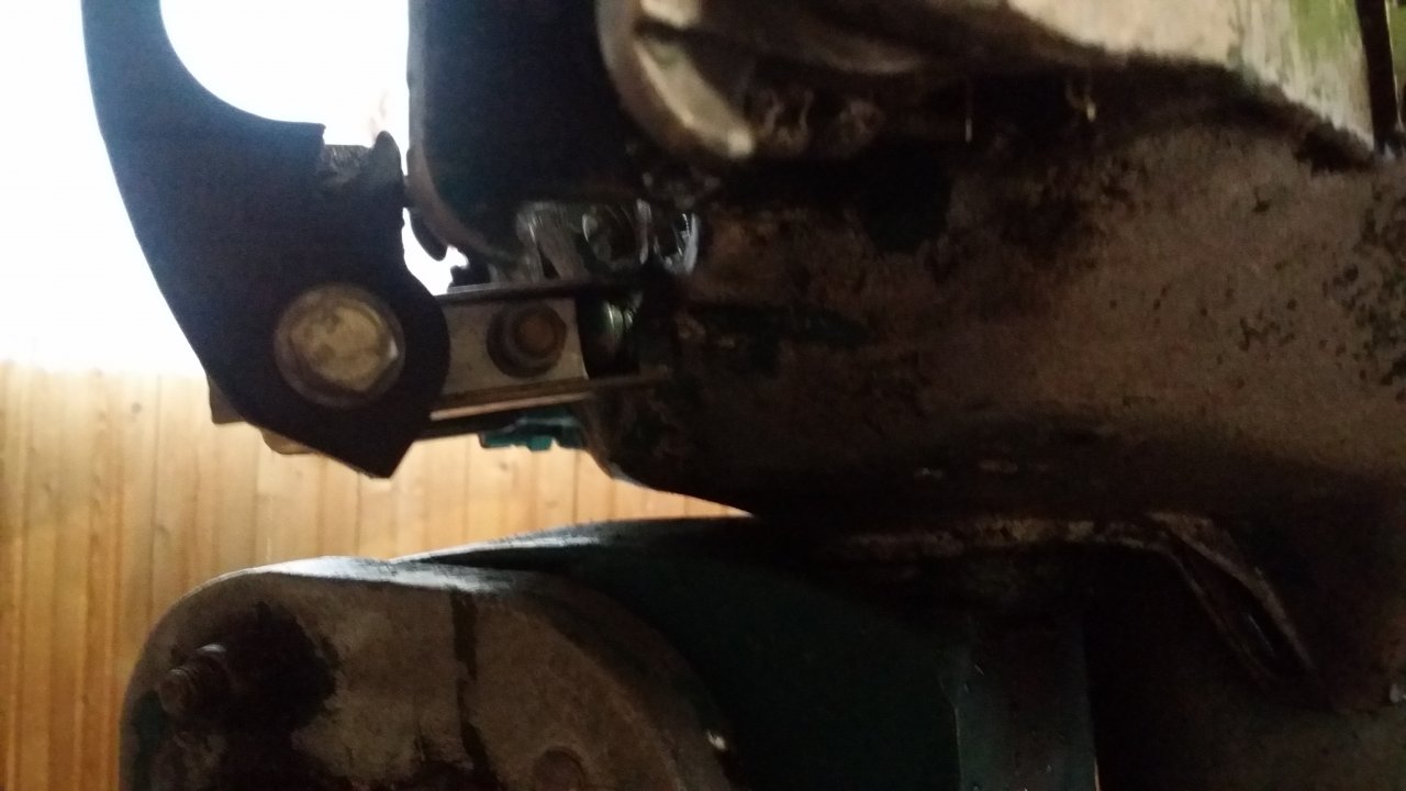

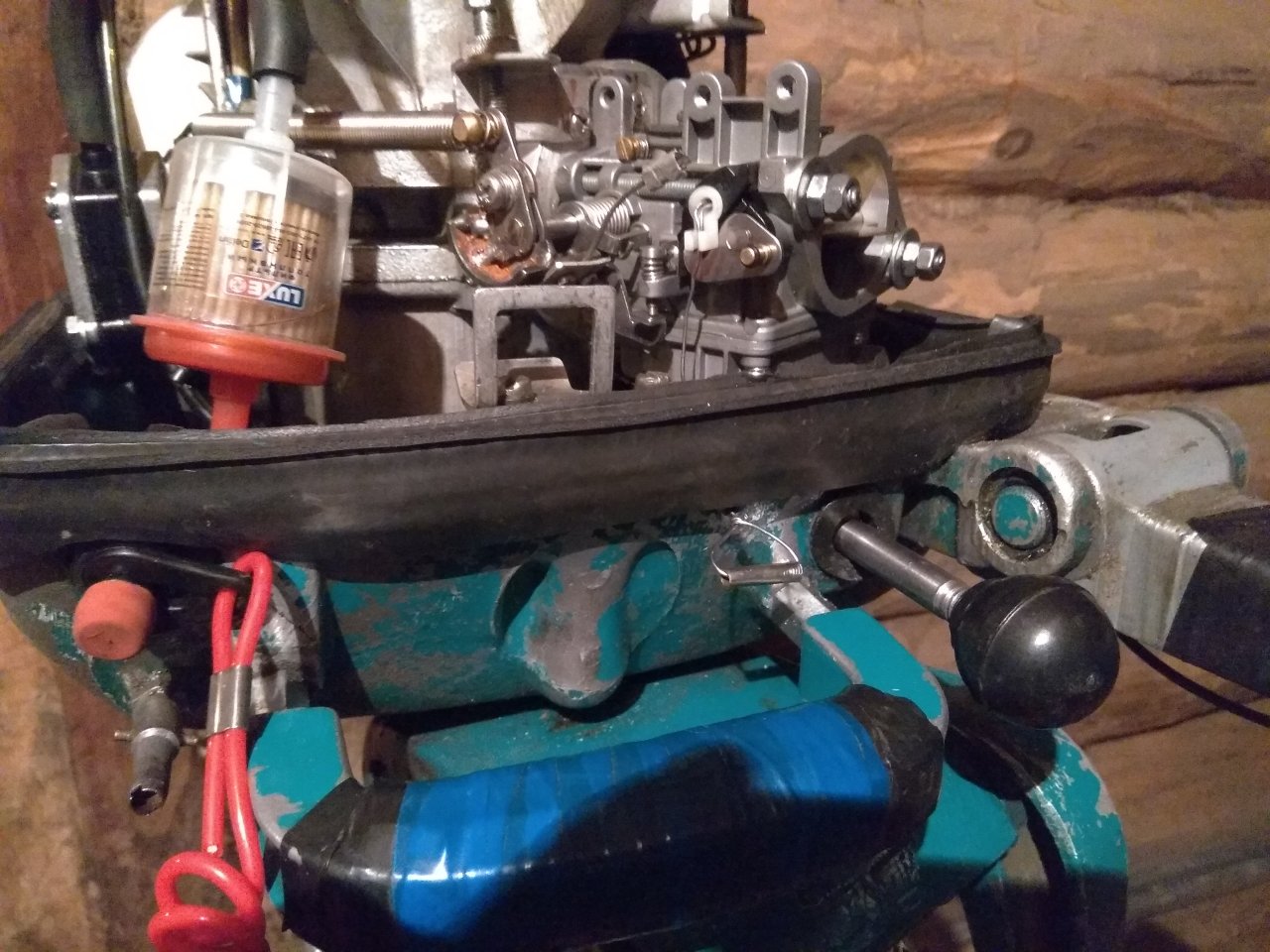

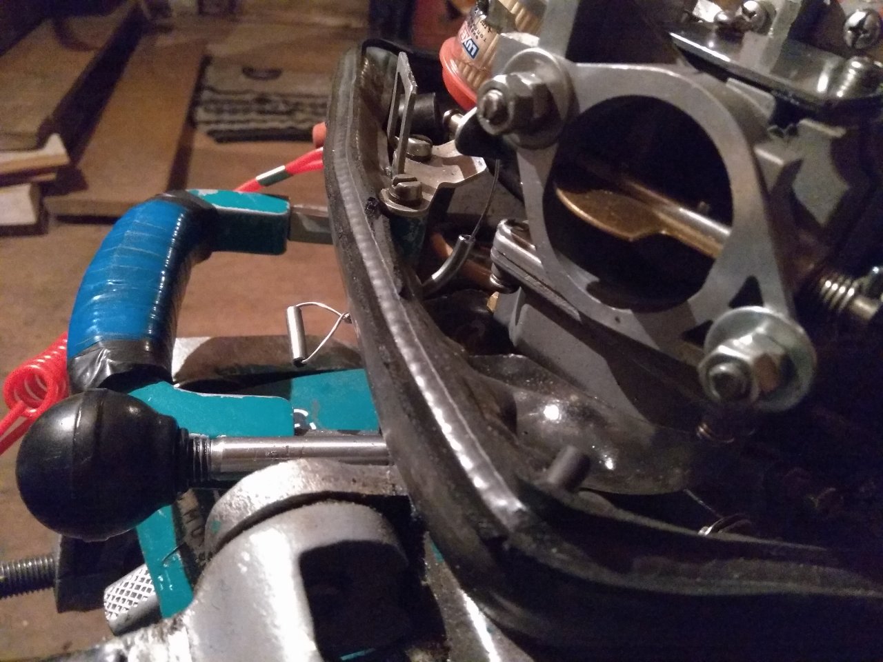

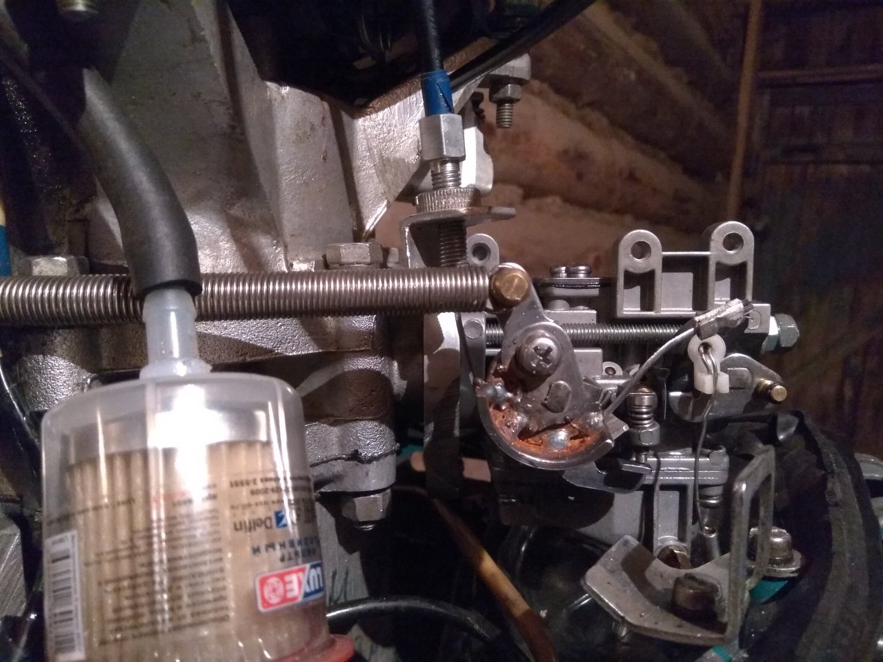

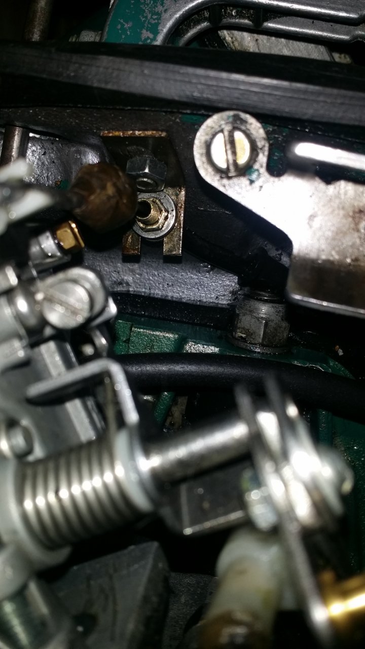

Установил на мотор привод "подсоса". Теперь и первый раз мотор можно заводить не снимая колпака.
Использовал стальную трубку от тормозов Жигулей: отрезал кусочек с изгибом примерно 75 град, нарезал резьбу М5 примерно 20 мм, просверлил в поддоне отверстие и установил. Привод - нержавеющая проволока. Конец проволоки нужно загнуть в двое, чтобы она держалась в приводе заслонки. "Колечко" тяги сделал из кусочка пой же трубки, управляется одним указательным пальцем.
На фото более-менее всё видно (днём забыл сфотографировать, так что фотографировал ночью).
можно использовать штатный тросик подсоса от к68д,хорошо подходит. Гвоздик 2мм загнул и вставил в ушко и соединил с тросиком. Тросик закрепил на уголок на переднюю крышку. Подогнать длинну вытягивания и всё.

С тросиком конечно более эстетично. Но у меня был К-36, на котором, как известно, никаких обогатителей нет.
Сделал конструкцию из того что было, и которая нормально работает. Цель достигнута - колпак мотора можно не открывать при запуске на холодную.
