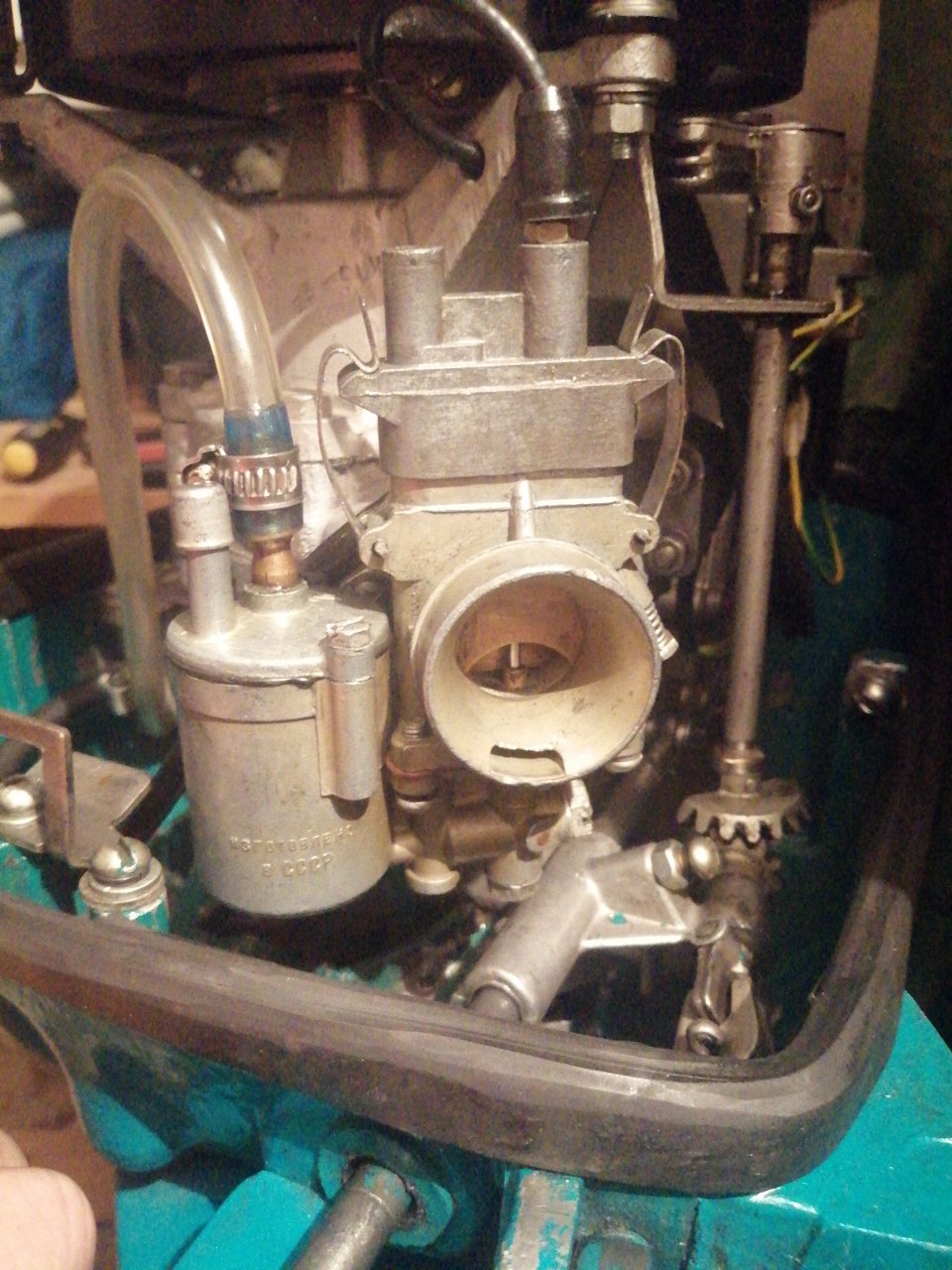

Уважаемые водномоторники!
Установил в карбюратор (китайский аналог Ямахи 25 с диффузором 25 мм) ГТЖ №140, до этого был родной - №131.
Мотор стал крутить лучше, максимальные обороты возросли, исчез провал при сбросе газа, отклик на газ улучшился (с К36 такого не достичь), звук выхлопа стал более насыщенным.
Результаты:
Макс. обороты на Казанке без булей, красный винт Н280 мм,
  • 1 чел. 5010-5050 об/мин;
  • 2 чел. 4970-4990 об/мин (с ГТЖ №131 было 4860);
  • 3 чел 4960 об/мин.
Попробовал ценить расход топлива, при загрузке 1 чел и оборотах около 3800, получилось около 5,23 км/л по тихой воде.
По сравнению с моим К36 экономия составляет не менее 10%.
Израсходовано 12 литров топлива, цвет свечей на фотографии (на моторе установлен термостат на 55 гр.С).
Результатом доволен. Рекомендую.
162876
Жиклёр №140 - гл. воздушный от карбюратора ВАЗ Озон, подходит как родной, цена вопроса 25 руб.

A-Ivanch
03.07.2018
241
110
Нижний Новгород
Казанка(Южанка)
Нептун 23
А не покажете фото-фию мотора с термостатом?
Фото мотора выложил в прошлом году в теме про термостат. https://forum.motorka.org/threads/6067/page-29
29 страница, крайнее сообщение в теме на сегодняшний день.
Тогда стоял К36. После установки термостата работа К36 на холостых меня приятно удивила, но с аналогом Ямахи еще лучше!

Промерь 140 воздушник сверлом через микрометр,интересен диаметр
Сегодня купил еще один жиклёр №140, в том же магазине из той же коробочки.
Измерил диаметр следующим методом. Сверло 1,5 мм не входит. Заточил спичку под конус и притёр её в отверстии, измерил штангенциркулем с рамкой 0,05 мм, получил 1,40 мм. То есть точно соответствует номеру жиклёра.

Подскажите на какое деление иглу в к 36л ставить надо изначально?
VADEOS
06.06.2018
72
72
МАКАРІВ
ВАДИМ
ЮЖАНКА
ВИХРЬ 30+
я Вас прошу поставь с вихря25 и увидиш разницу в приеме и росходе и ни какого гемора я уже ежджу второй сезон кайфую
A-Ivanch
03.07.2018
241
110
Нижний Новгород
Казанка(Южанка)
Нептун 23
Добрый день. У меня на К36 была поднята до предпоследней проточки на игле.
По-делу надо подбирать с тахометром и с различной загрузкой лодки, смотреть на состояние свечей.
Когда купил тахометр, каждый выезд стал как небольшой эксперимент: настройка карбюратора, опережение зажигания, угол установки мотора, винты разные, посадка пассажиров, - и всё это влияет. Тахометр даёт объективную информацию.
Так и должно быть, так как на Вихре стоит карбюратор типа "Бинг", специально предназначенный для лодочных моторов с вертикальным расположением цилиндров. При всех своих недостатках он лучше работает. А мотоциклетные карбюраторы с вертикальной дроссельной заслонкой (гильотиной) никогда не будут работать нормально, так как они предназначены для одноцилиндровых моторов. Даже на двух цилиндровом моторе ИЖ-Ю 5 с горизонтальным расположением цилиндров такие карбюраторы ипут мозг, поэтому многие вместо одного карб-ра ставят два. Так что выход только один, ставить вихрёвский или импортный лодочный карбюратор или же постоянно мучится, пытаясь настроить ненастраимое.
А какой у Вас расход на разных режимах? А можно ли посмотреть фотографию карба на вашем моторе?

Вы не поняли☺ Я хотел посмотреть фото карбюратора В-25 на Нептуне и схему привода. Спрашивал у Вадеоса.
