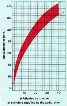

Извините, может было уже. Нашел на одном мотоциклетном сайте :
"Первоначальный выбор карбюратора с оптимальным размером дросселя может быть сделан с помощью следующего графика, где размер возможного диаметра дросселя карбюратора показан в зависимости от мощности двигателя на один цилиндр. "
исходя из этого графика размер диффузора карбюратора на Нептун лежит в диапазоне 20-26 мм
Так же известно что для работы на высоких оборотах (кои являются "рабочими" для ПЛМ) нужен диаметр диффузора максимально большой и обратно - если нужна уверенная работа на "низах" - диффузор с минимальным диаметром диффузора. То есть для Нептуна оптимальный диаметр диффузора 26-28мм.

Видел этот график и ему подобные. Даже расчет проводил относительно скорости потока наполнения цилиндров, тоже думал 26-28мм нужен диффузор. Потом в ветке topic23336.html с Юриком немного поспорил, задумался, поползал по интернету, еще раз пересчитал и пришел к выводу, что для Нептуна оптимален диаметр 20-24мм. Для мотоцикла скорее всего не так важен ХХ т.к. он там работает без усилий (лодочный мотор ещё с водой борется), а вот на средних и максимальных оборотах мотоциклу еще и фильтр воздушный мешает, наверно диффузор и делают больше, что бы избежать потерь которых и так достаточо.

Видел этот график и ему подобные, тоже думал 26-28мм нужен диффузор.Потом с Юриком немного поспорили пришел к выводу, что для Нептуна оптимален диаметр 20-24мм.
Не могу не согласится. Точнее сказать - согласен, оптимальным будет ф24-26.

Мото карб расчитан на использование ФИЛЬТРА, который снижает скорость потока (дает дополнительное сопротивление) и следовательно вынужден использовать больший диффузор, а значит без фильтра сопротивление потоку будет ниже и, следовательно, нет нужды использовать диффузор большей площади, и более того на ХХ и малом ходу диффузор большей площади будет вреден, так как скорость потока будет меньше и соответственно смешивание топливной смеси хуже.

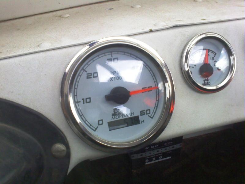

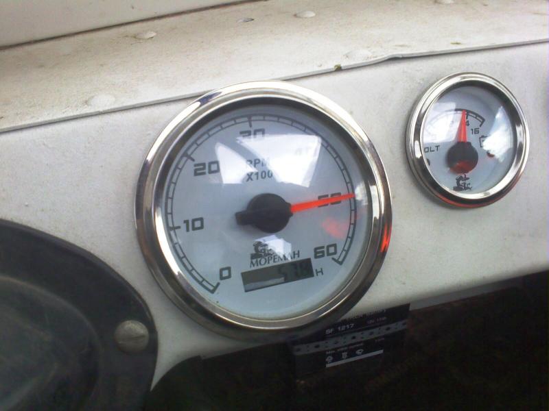

В этой теме уже неоднократно описано такое явление как "заслонка полностью открыта, мотор орет, а обороты дальше не набирает"
Дальше какого предела? Какие обороты, при этом на тахометре? А соответствует ли шаг винта нагрузке?
Да, я такое явление наблюдал на К-65 и К-68. Предел открытия заслонки примерно 2/3. Дальше меняется только звук, а обороты не растут.
Только вот на тахометре при этом уже 5000 и спокойно доходит до 5200.
И такое же явление я наблюдал на 60ти сильном Джонсоне, установленном на тот же Прогресс. Мотор орет, а скорость и обороты не увеличиваются. Винт был "тяжелый".
Не, ну если кому то, надо "убить" побыстрей, слабенький коленвал Нептуна- это пожалуйста- подбираем диаметр ГТЖ и обороты ещё подрастут.
Если мотор достигает максимальной мощности при открытии заслонки на 2/3 от максимального, значит количество и качество смеси, для данного мотора, подготовлено карбюратором правильно. Цвет нагара на свечах корректирует, финальные настройки смеси.

Андрей я тоже про заслонку задумывался. Думаю есть вопросы к качеству смешивания топлива. Вот не зря же люди пишут:
Учитывая что Нептун-23 довольно слабый для груженого Прогресса-4, можно сделать однозначное заключение.
По динамическим нагрузкам, в результате реальных штормовых условий, Нептун-23 с карбюратором К-68 показал прекрасную работу во всём диапазоне оборотов.

танкист сказал(а):
И кто решил, что заслонка карбюраторов К-65, К-68, должна быть полностью открыта на ПЛМ Нептун-23, для достижения максимальной мощности, этим мотором?
Полная паспортная мощность мотора достигается при полностью открытой заслонке и максимально допустимых по паспорту оборотах. Так что для К-65а и К-65л, К-36л максимальная мощность - при полностью открытой заслонке. Для К-68д вследствии того, что у него диффузор на 30% больше это будет в районе 3/4.
Не надо путать мощность мотора с полезной мощностью. Открывая заслонку с 2/3 до полного мы увеличиваем выдаваемую мощность мотора, но КПД(системы лодка-мотор) при этом может падать в результате скорость не растет, а мощность расходуется на перемешивание воды в реке.
Не надо путать понятие максимальных оборотов и полной мощности. Полная мощность это не максимальные обороты. Мы можем раскрутить на ХХ мотор до 6000 оборотов, но при этом никому не придет в голову назвать этот режим - полной мощностью.
Если мотор достигает максимальных оборотов при неполностью открытой заслонке штатного карбюратора, это означает только то что он работает не на полную мощность. Т.е. винт "легкий" для этого режима. И нужно либо загрузить лодку, чтобы мотору потребовалось открыть полную заслонку для достижения максимальных оборотов, либо "утяжелить" винт.
Другое дело что для карбюратора К-68д (с диффузором 32мм против штатных 24мм у К-36л) 2/3 открытия заслонки (естественно мы считаем по площади открытия а не по высоте) будет около 0,88 открытия для к-36л, т.е. близко к полному.
Добавлю еще. Я раньше не мог понять, что это за расход 7литров на Нептуне, у которого по паспорту расход 11,5л. Что производитель расход считать не умеет? Сам завышает расход? В этом сезоне я понял в чем дело, когда развалился коленвал на одном моторе и я поставил на второй грузовой винт с шагом - 220мм. В результате мой нептун на прогрессе-4 стал набирать 4800 оборотов где-то на 60% открытой заслонки на карбюраторе К-36л. С расходом - 7 литров.Точно не мерил, но порядок - тот. Но извините 60% заслонки с максимальными оборотами это 23л.с.*0,6= 14 л.с. Т.е. мой мотор работал в режиме 15 лс (в первом приближении 60 % от полной мощности) с расходом 60% от паспортной 11,5*0,6=6,9 литров. Вот и все чудо!! Чтобы на пустом прогрессе-4 выжимать из нептуна полную мощность - надо ставить винт 300мм. Тогда он достигает этих 5000 оборотов почти на полном открытии заслонки. И жрет сколько положено по паспорту - 11 литров. Насколько это имеет смысл - это другой вопрос (для прогресса -4 - не имеет. Скорость в моем случае была 31км/ч. А в случае грузового винта - 26 км/ч при расходах 11 против 7, обороты 5000). Залез в интернет и тут же нашел видеозапись, где прогресс-4 идет под сузуки 15 со скоростью 26 км/ч, а у меня получается что идет под нептуном в режиме 60% от мощности 14-15л.с со скоростью 26 км в ч на 5000 оборотах. Там правда 2 взрослых плюс ребенок, а меня один взрослый+ второй мотор на транце+бензин на 2мотора, но приблизительно одинаковая загрузка. Убедительное совпадение - не правда ли?
