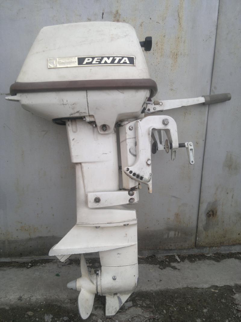

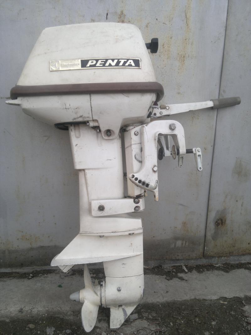

Нептунка - это всего лишь советская реинкарнация Archimedes Penta-Е20 hp 1967 года, который о 333 см3 объемом...
О, у меня такой же. Только делали его в 64-65 годах, и в объеме ошибочка.

Интересно какой там карбюратор стоял...
kot_75
15.10.2015
113
Чугуев
Язь-320, Ротан-420К
Yаmaha-25, Honda BF-20
Аркадий34 сказал(а):
Завтра если буду в гараже сфоткаю, но надписей нет. Их два у меня.
Если можно, пофоткайте не только карб, а и саму мотоголову с разных ракурсов. Очень интересно поглядеть на прародителя Нептуна! Заранее спасибо!
