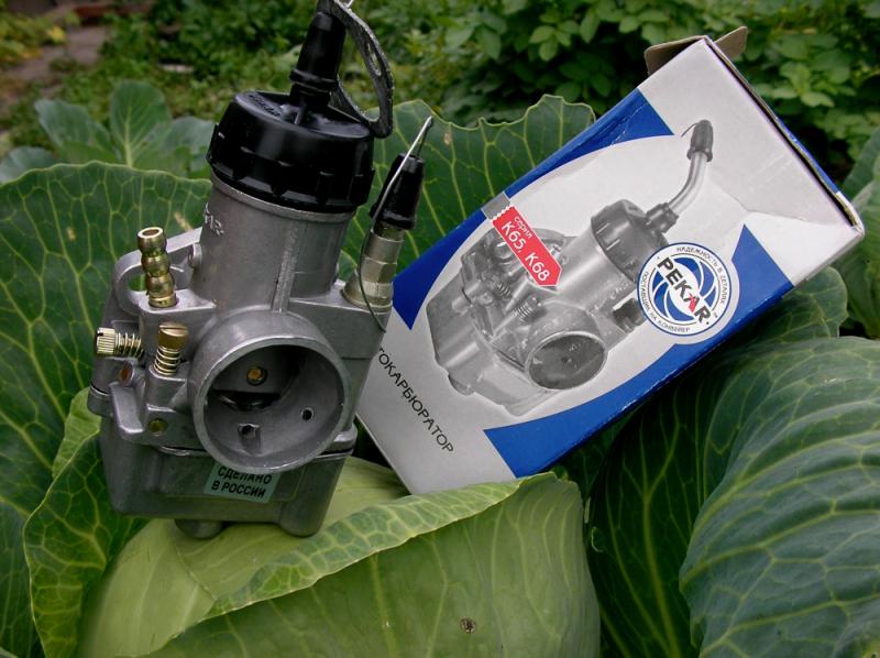

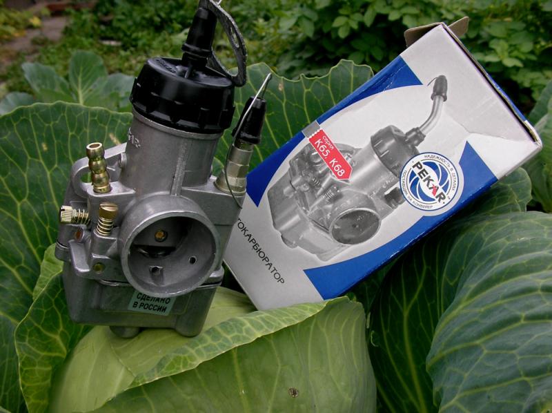

нашёл сегодня в интернет магазине :eek: http://kuanda-nsk.ru/shop.php?cid=97 оформил заказ ,,,стоимость 1600рубев, приём по почте :yahoo: посмотрим что там за <<пекар>> :crazy:

карбюратор прибыл по почте как положено

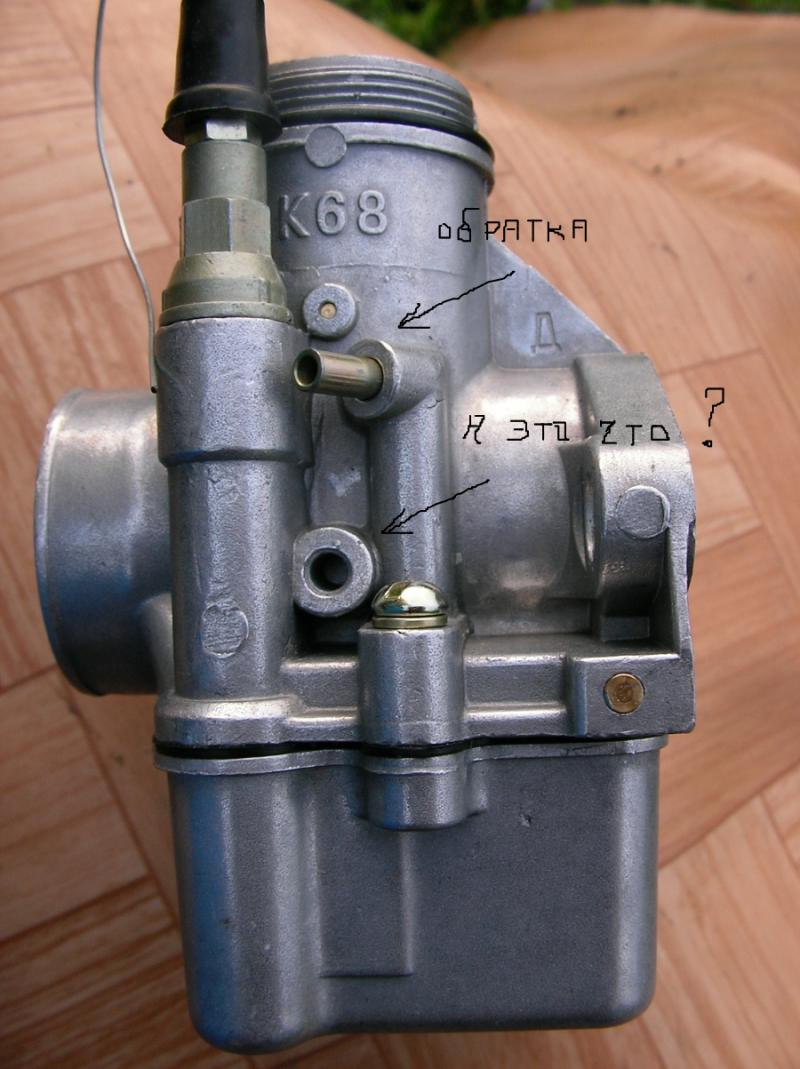

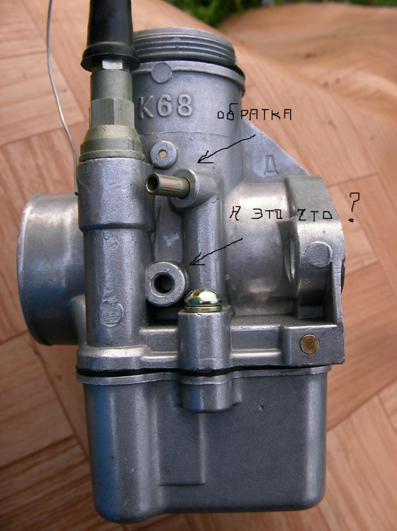

я сверлил гтж сверлом 1.2 мм. глушил обратку и утопитель поплавка. еще настраивал - подгибал поплавки. жиклер хх не трогал. Потом на воду и обязательно отрегулировать по инструкции.А насчет этого отверстия - наверно для сверления канала при изготовлении карба. потом глушится на заводе.

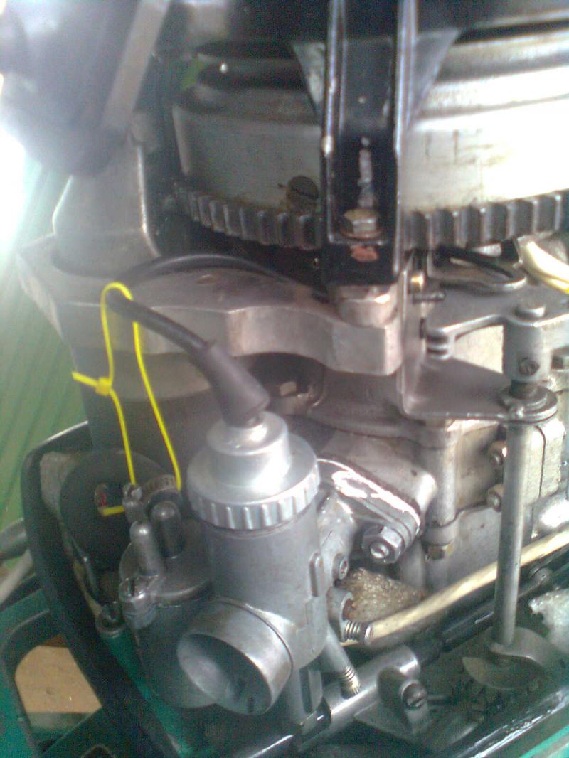

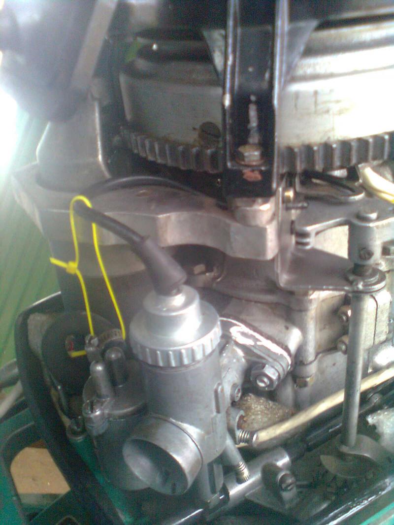

поплавки подгибал - выставлял уровень в камере, у меня пришел карб с полавками не на одном уровне. Иглу ставил посередине, потом смотрел по нагару на свечах - вроде нармуль , не переставлял. На обратку надел кусок бензопроводного прозрачного шланга, конец заткнул шпонкой, думаю на морозе облегчу запуск. На фото есть.

карбюратор отличный , работа двигателя на 5,завод с полоборота маховика...единственно главн топл жиклёр поставил от к65л... на(320),незнаю как на больших оборотах будет тянуть...успехов))))
ставте к68д жалеть не придётся :good:
иномарочные моторы на...уй не нужны :good: :good:
не забыть поставить

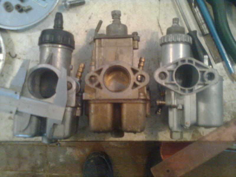

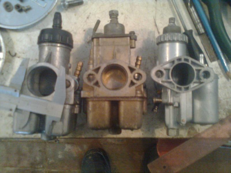

Всем привет. Снова нужен совет. Взял в магазине карбюратор от Явы 6v, посадочные места идеально подходят, но на нем вообще нигде ничего не написано(камера поплавковая у него с дыркой?) там лежит еще карбюратор от Явы 12v, очень здорово отличаются и на него еще и переходник нужно где то брать? Посоветуйте какой карб на Нептун 23 этот 6 вольтовый оставить или бежать в магаз менять на 12 вольтовый пока можно.
Бешенный
08.12.2010
2 664
238
Волгоградская обл Светлый Яр
Владимир Валерьевич
Работать будет любой из этих Причем ловчее всех работает доработанный самоварный с В 25 на втором месте ЯВский что на фото Эт смртря чего добиваться. На минимальных лучше всех к68,но на мах он уступает выше названым да и лошаденок пару можно потерять.От 12вольтовый явы тоже будет прекрасно работать. только он не помещается и придется угробить колпак.
владимир 65
25.10.2012
550
35
Казанка , Ладога.
Нептуны 23, Yamaha F 5 AMHS. Куча Ветерков и Москва 10
Владимир спасибо. Вот точно такой я и купил как на фото. Значит его и оставлю.
