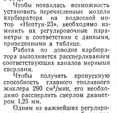

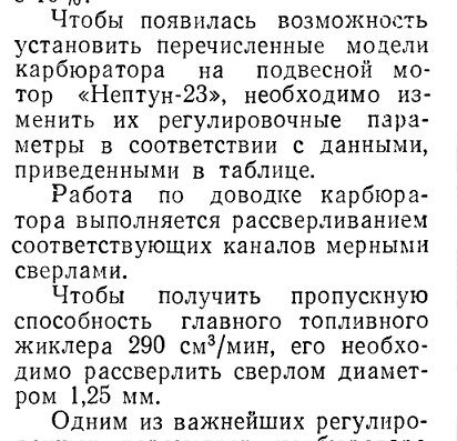

Александр, как продвигаются эксперименты? Советую посмотреть статью в КиЯ № 108 на стр. 66-67. Также можно попробовать "поиграть" с положением дозирующей иглы, и на ходу включить подсос и посмотреть на реакцию мотора (с ГТЖ на 250).
