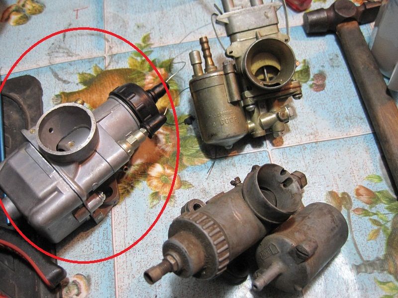

да уже сделал,с жигулевского...заменил проволку тросиком и укоротил тягу пососа,обточил ручку чтобы поменьше была...

к-68д...Сейчас фотика нет(дал отцу на пользование)..позднее усё покажу..
мотор заводил.правда без карба и всей топливной системы.(в глотку брызнул,дернул со второго завелся)

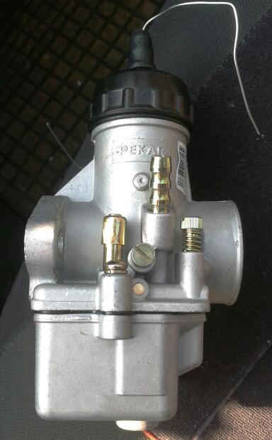

Вот, привезли из Питера, 35$. В Минске обзвонил все конторы, везде китай 20-25$
