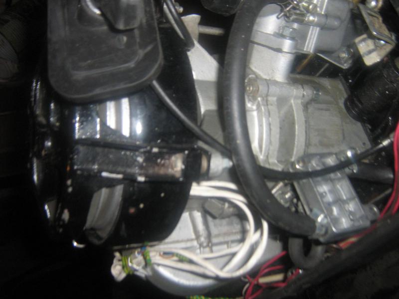

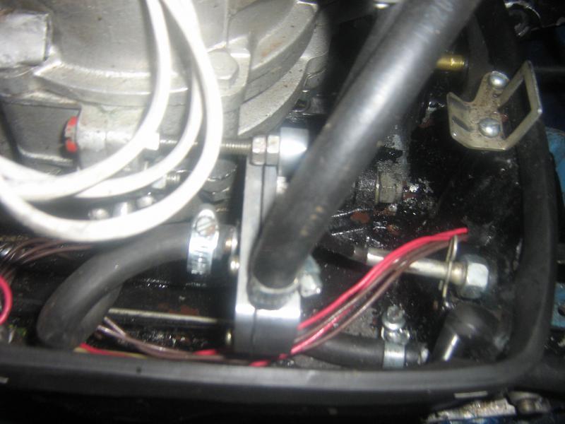

бензонасос от снегохода рысь. Поставлен карб к 68. С родным не сравнить оч гуд и по топливу и по работе. все работает на ура. тока в 68 все отверстия (утопитель поплавка и пипку ) надо глушить.
10 064
1 500
Карбюратор К68Р ? А с фотками поподробней , где глушить? Народ все равно будет допытывать.Насос топливный 440-11100020 - такой? С бензонасосом переделка крепления есть?
Всем удачи.
anton79
02.04.2012
32
мончегорск
Антон
казанка 5м2
нептун 23, ямаха 20
бензонасос такой, карб к68 дальше не помню надо смотреть, я щас в отпуске, как приеду , выложу фотки и подробности.

anton79
02.04.2012
32
мончегорск
Антон
казанка 5м2
нептун 23, ямаха 20
карбюратор к68 д. вот вфото.

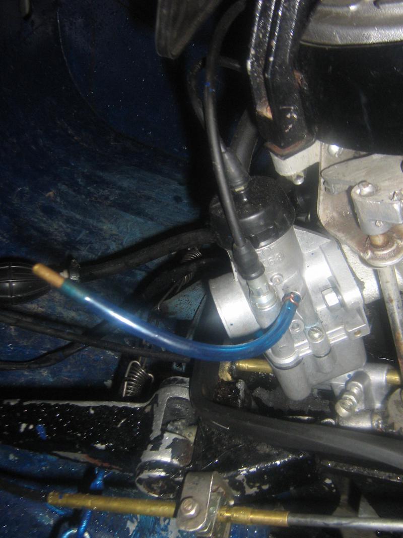

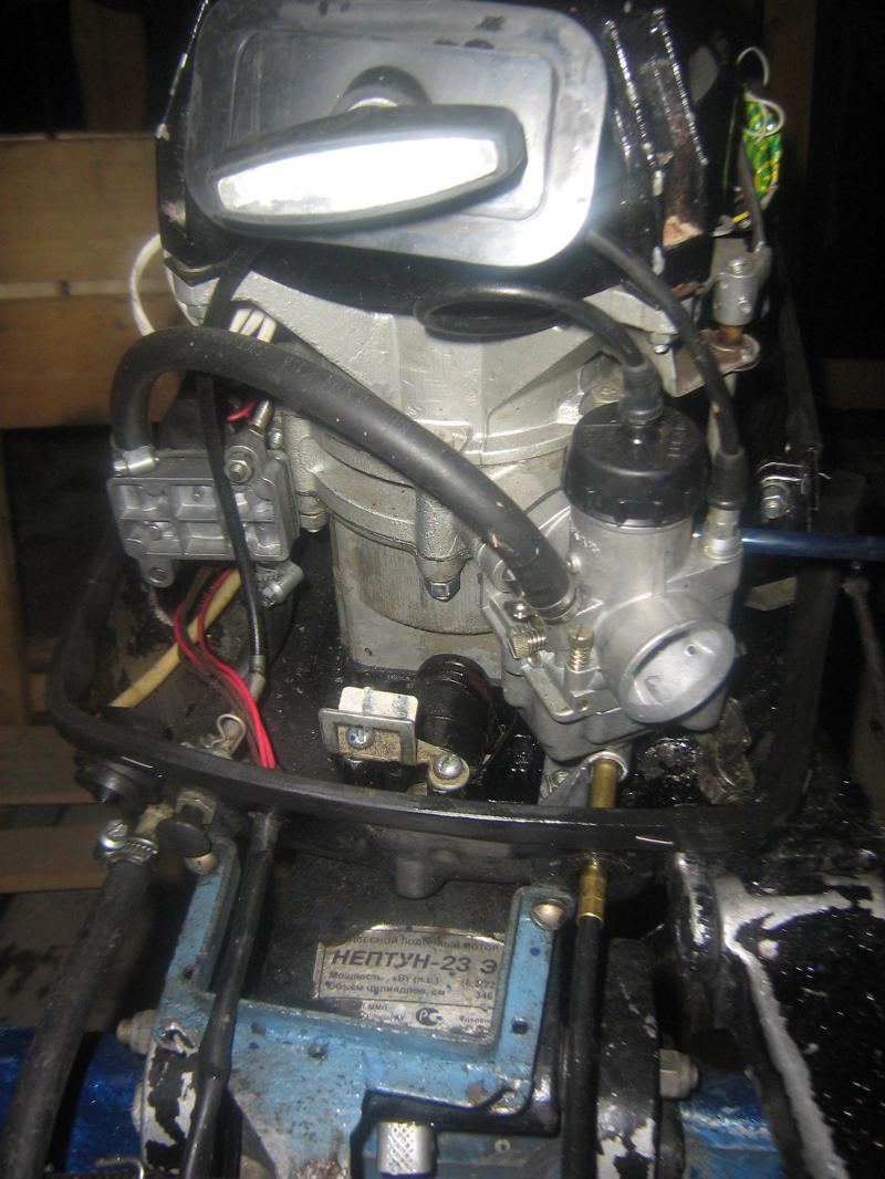

anton79
02.04.2012
32
мончегорск
Антон
казанка 5м2
нептун 23, ямаха 20
вот фото как обещал. карб к68 д.

anton79
02.04.2012
32
мончегорск
Антон
казанка 5м2
нептун 23, ямаха 20
да росто замучился я со штатным. в нем клапан выпадал, а я искал в чем проблема. Замучился тогда. во решил поставить такой.

anton79
02.04.2012
32
мончегорск
Антон
казанка 5м2
нептун 23, ямаха 20
каробка была оригинальная, пекар. Выписывл в интернет магазине, какой не помню.Когда открыл, подгибал лапку в поплавковой камере. Китай лучше не брать. инфу брал здесь http://katera.ru/forum/index.php?/topic ... r-ot-k68d/ жиклер рассверливал сверлом1.2мм
