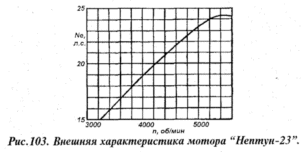

Ну, Дима! Надо хотя бы с характеристиками Нептуна ознакомится, что ли! Что бы понимать о чем речь идет когда пишут "Больше он не просит" А то не верю, не знаю, не проверял, так нельзя к делу подходить.
http://motorka.org/book/vihr_neptun/194 ... un-23.html
  • 10,4 КБ Просмотры: 1 366

Ну, Дима! Надо хотя бы с характеристиками Нептуна ознакомится, что ли! Что бы понимать о чем речь идет когда пишут "Больше он не просит" http://motorka.org/book/vihr_neptun/194 ... un-23.html
:) И что мы видим на данном графике??? :pardon: Или тут опять какие-то тайные знания? :D
Так какие тут тайные знания, график же снят специалистами завода производителя, всё указано адекватно и говорит о том что на оборотах 4600-4800 мотор развивает номинальную мощность, без самой малости, (эта самая малость компенсирована увеличенной степенью сжатия на моем моторе) так зачем крутить мотор 5500 что бы топлива побольше сжечь? Или получить прибавку к скорости 2-3 км.ч.? Ресурс мотора и без того не большой, зачем его укорачивать оборотами 5500? Что бы получить максимальный расход топлива и написать об этом в какой ни будь теме форума? Так ведь те же специалисты завода уже давно всё измерили и написали в технической литературе о всех характеристиках мотора. Аналогично и о К68Д уже всё измерено и написано, что касается меня лично, моего мотора и цифры 6 литров, я уже писал замеры сделаны по счетчику моточасов тахометра и остаткам топлива, не на глаз, а мерной емкостью, (остатки сливаю с бака каждый поход транспортировать в родном баке 200 км не совсем удобно)
