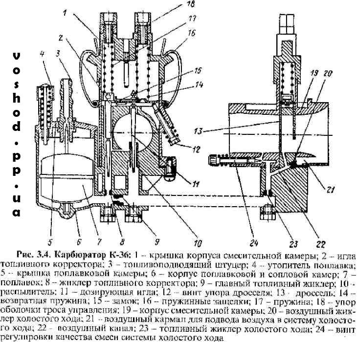

Извини Андрей, Но все точно наоборот. Винтом качества (ХХ) у меня воздух перекрыт до минимума. То есть, еще 5 градусов поворота винта и мотор, не перебоит, а просто сразу глохнет.
То есть, что??? Смесь максимально богатая (на сколько это возможно)! Кстати, когда я снимал второе видео, был очень порывистый ветер "во все стороны". И мне было очень сложно поймать положение мотора, чтоб не задувало в карб., ибо, от этого задувания, обороты сразу подымались до 700-800. Отакое.

если мне не изменяет память и глаза на к36 винтом качества регулируется подача смеси а не воздуха
Верное замечание. Согласен с Вами. Для К36 не правильно будет писать только про воздух. И если брать конкретно К36, то его нюанс, в регулировке ХХ это вот тот пяточек (19,20,21,22,23,24) в каналах которого происходит именно смесеобразовании только для ХХ, верно. Но! Тут кроется главный нюанс :) Вы попробуйте закрутить винт до 500 об./мин. Расскажите, что получилось. :? :)

танкист сказал(а):
fedor024 сказал(а):
у меня к 68 у-01 с ними не надо ни чего мудрить поставил выставил мин холостые и поехал
Верно Евгений! Как я уже писал это новое поколение более совершенных карбюраторов, и как бы не старался владелец обеднить смесь винтом качества у него это не получится без замены ЖХХ на жиклёр меньшего диаметра. .
Здесь мне трудно согласиться. Обеднение смеси на ХХ на к36-м можно достигнуть закручивая винт качества и чуть приподнимая начальное положение заслонки винтом количества. Кстати теоретически, как раз чтобы заставить работать ДВС на минимальных оборотах ХХ смесь как раз нужно сделать богаче, так как мощность для конкретных оборотов больше при меньшем коэффициенте достаточности воздуха (до определенных пределов разумеется). А забрасывает свечи не богатость или бедность смеси, а количество топлива в цикле. Т.е. смесь может быть богатой но имеет минимально необходимое для работы количество, при этом более бедная смесь в большем количестве может забрасывать свечи. Да, еще - вряд ли при плохой компрессии можно добиться минимальных оборотов на ХХ. Потому как компрессия напрямую зависит от скорости вращения коленвала. Можно помучавшись завести с плохой компрессией, выкручивая газ, брызгая бензин и сильно продергивая, можно ходить на полном ходу причем потери мощности будут не сильно заметны, а вот минимальные ХХ не удастся настроить.
Вопрос Дмитрию: на ХХ заслонка полностью опущена или есть некоторая щель? А культ 68 карба состоит не в оборотах холостого хода, а в том, что он банально экономичнее (и это доказано на стендах) и благодаря дополнительному корректору имеет более комфортные пусковые возможности, хотя есть модификации к36 с корректором. Также благодаря цилиндрической дроссельной заслонки 68-й более стабилен по качеству смесеобразования, хотя это не исключает существование удачных 36-х, у которых дроссель не "играет" от вибраций.
:? Вот тут Вы меня "застали". А я вот честно не помню. Еще летом "игрался" с его настройками. Посмотрю, как доберусь.
Но, что я еще хотел сказать. Когда я его настраивал (до нынешнего состояния) у меня не было тахометра :pardon: То есть, я его настроил, грубо говоря "четко по инструкции". А в принципе, все инструкции нам гласят, обобщенно, при регулировке ХХ, путем разной очередности манипуляций винтами качества и количества (для разных карбов по разному) - выставить "минимально устойчивые обороты". Что я и сделал. А потом уже узнал, что это 500-550 об./мин. :)
Согласен. И индикатором этого служит "ровность" работы двигателя (при исправности всего остального).
Вообще, бедна/богатая смесь - это же очень относительно. И 100% утверждать, что например у меня бедная смесь, можно только после значительной наработки и разборки двигателя. А по дыму/запаху/звуку - это извините :pardon: . Ну вот допустим, я лью квик сильвер 1/40 и делаю смесь более бедной, а Иван Иваныч льет "отработку" 1/15 и закрывает все "ноздри" мотору, чтоб же "все в масле было" и дымит на реке как подбитый Мессершмитт. Чей мотор проживет дольше. А х... его знает? Поездим, разберем - посмотрим.
Согласен, от части. Вот когда я сделал отверстия в сапоге (ну до ремонта имею ввиду), заводится стал нормально, и на полном ходу не загруженной лодки, разницу без жпс и тахометра заметить было не возможно.
Но, правда и холостые держал не плохо 850-900 об./мин.
Забыл спросить, от куда информация о "доказано на стендах".?
Измеряет богатость / бедность смеси коэффициент достаточности воздуха (альфа) один из главных параметров в моделях описаниия работы ДВС. Т.е. это не относительное, а вполне физико-математическое понятие.
:) Это я в курсе. Даже позволю себе Вас поправить - этот коэффициент называется Коэффициент Избытка Воздуха. И даже знаю, что должен он быть в пределах 0,53 и 1,23 :yes:
Но опять же - теория не сильно толкает лодку, ей практические действия еще нужны.
И я, говоря об "относительности" смеси, имею ввиду (в первую очередь) - смазку. Мы же, на наших моторах, все боремся за золотую середину между 2-мя друг друга "убивающими" критериями - экономичность и долговечность. Если бы не смазка в смеси, то пусть он хоть на чистом воздухе работает :D
ИКСом конечно можно посмотреть, но я боюсь, что его показания на 2-х тактике бензина с маслом, будут не совсем корректны.
