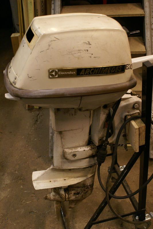

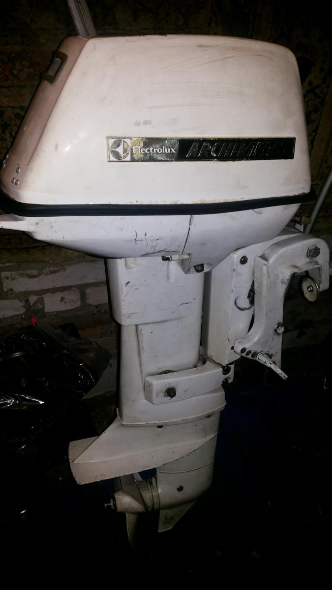

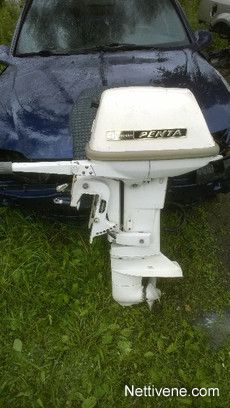

Андрей, не вводи людей в заблуждение )))
Нептунка - это всего лишь советская реинкарнация Archimedes Penta-Е20 hp 1967 года, который о 333 см3 объемом...
Ну да, конечно, за что Советские инженеры деньги получали?
А в статье на Мотолодке другое мнение:
С самого начала конструкторы ориентировались на создание мотора, ни в чём не уступающего лучшим мировым образцам. На этот раз они отказались от идеи прямого копирования какого-либо зарубежного мотора, хотя, безусловно и находились под влиянием "шведских идей". Например, дизайн мотора был явно позаимствован у 20-сильного мотора шведской фирмы "Электролюкс".

Re: 92 НЕПТУНА (реанимация моторов)
танкист сказал(а):
В любом случае расход полученный на 4800 в 7.5 литров в час по счётчику моточасов не увеличится больше чем на 0.5 при увеличении оборотов и при этом открытие дроссельной заслонки остаётся чуть больше 2/3 тут обмана или самообмана ни в чём нет.
Что касается К36 это проверенный старый друг который как и К65 трудился и трудится на разной мототехнике, а вот К68 это поколение которое лишено недостатков К36 и К65 ставить его или нет это вопрос понимания недостатков старых карбюраторов и конечно если эти недостатки устраивают своего владельца то тут вопрос о замене не стоит совсем.
Ну... это Ваше мнение... и имеет полное право быть :yes:
Но это из серии: что виндовс виста новее/лучше чем ХР... если допилить/досверлить/доработать... Но "Зачем же (с.)"
танкист сказал(а):
Нептун дарован нам Кирилл очень хорошими инженерами в начале 70х это лучшая разработка времён СССР как и ракета в космос.
Давайте уже, все таки, смотреть правде в глаза :) Конечно, мы все рождены в одной стране, и каждый испытывает ту детскую гордость...Но, увы...
Кресчент, Архимед и Пента - это, то из чего слепили Нептун (как и Вихрь, Москву и т.д. в свое время). Да! Слепили, однозначно, гораздо качественнее чем Вихрь и Москву...но все таки "слепили"... выбросив (ради экономии "соц. собственности") много полезного...
Правда... посмотришь на линейку шведских моторов тех годов, аж слюни текут... но и они сгинули в болоте капитализма/маркетинга... Но то уже совсем другая история :pardon:
