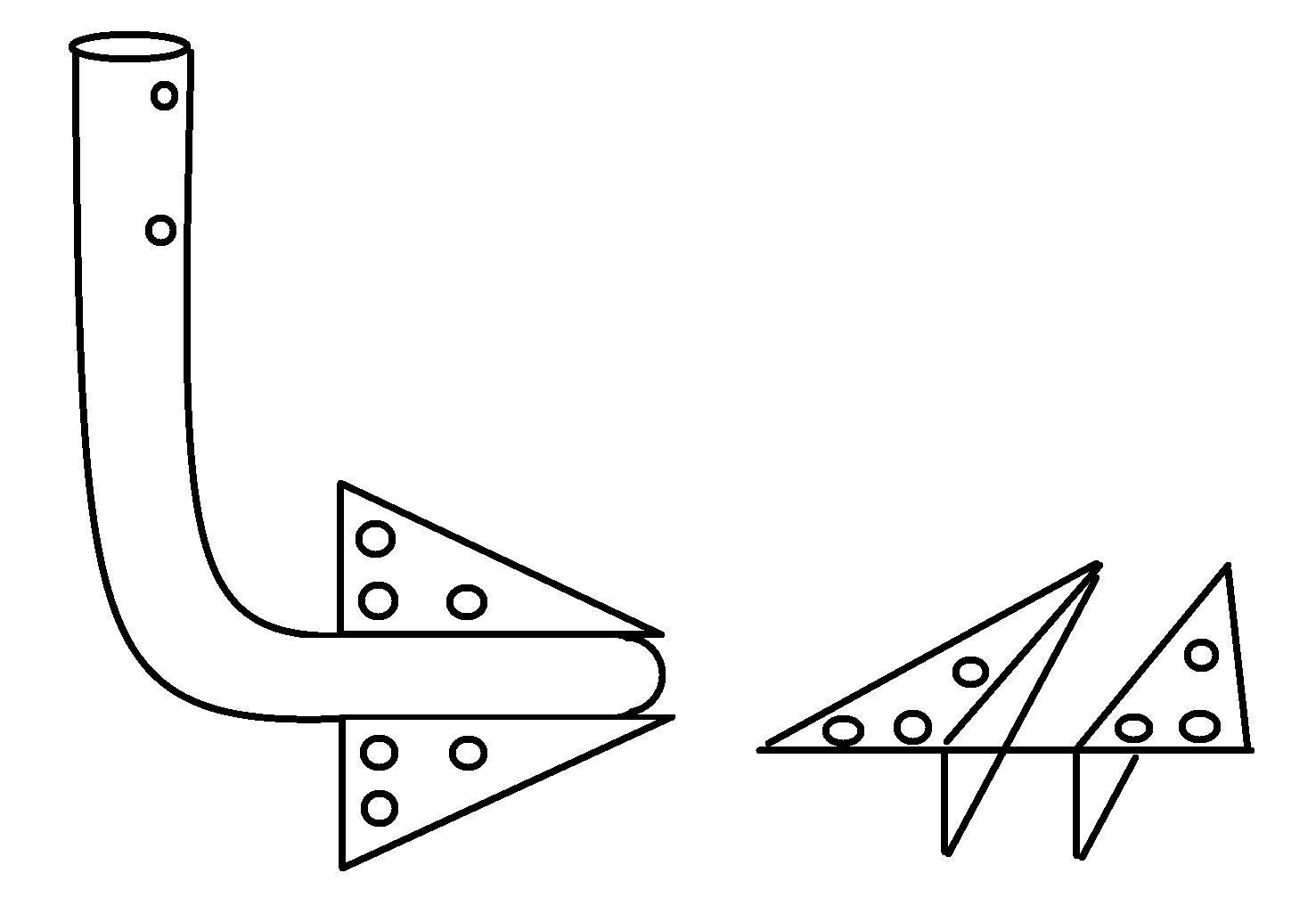

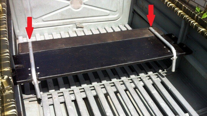

Приветствую.Может кто подскажет,где фото родных сидений на Казанку можно посмотреть в подробностях.как там устроен "механизм" складывания,чтоб можно было сделать самостоятельно,ну и крепятся как.а то всюду нахожу лишь общий план,а посмотреть негде вживую.или может есть у кого возможность сфотографировать?заранее благодарен.

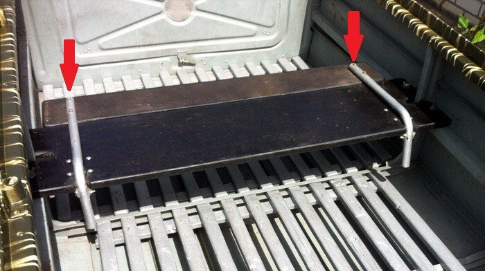

Посмотреть вложение 129746Посмотреть вложение 129747

Спасибо,Максим.Не совсем понятно как трубка к кронштейну крепится,просто сквозное и ось?не надежно как то.
сквозное на болт. Трубка упирается в лавку снизу, у всех так с завода шло. не отвалилось ещё.

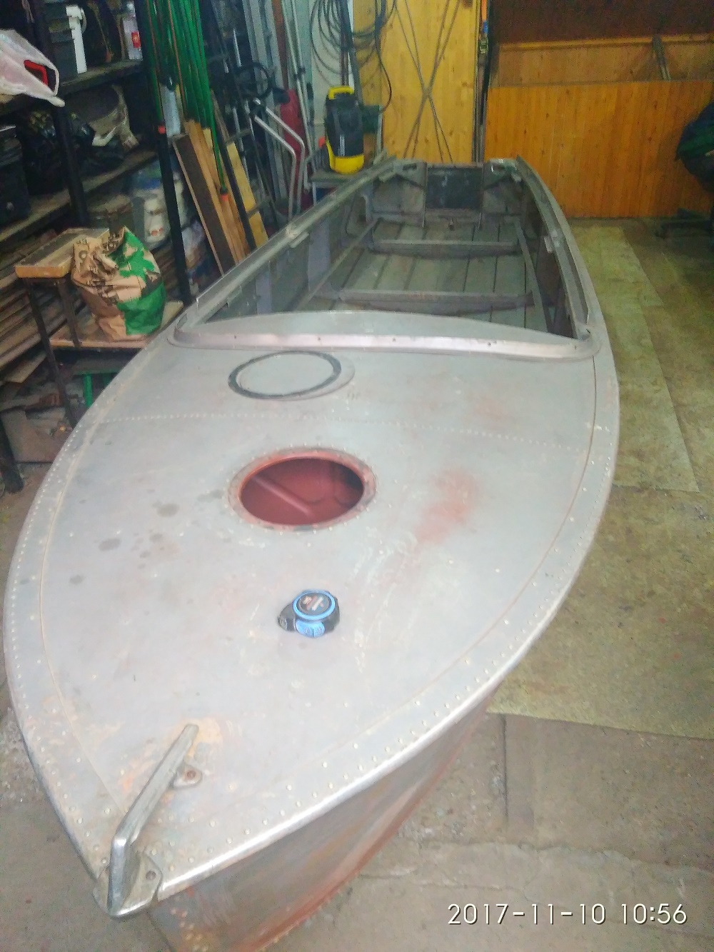

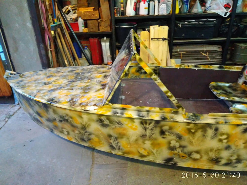

Коллеги,передний отсек,закрытый круглым люком является герметичным отсеком (должен быть таковым),в целях безопасности и непотопляемости.
У меня же,явно специально,просверлено отверстие,диаметром 14-16мм,из этого отсека в богажный,в самой нижней точке.вопрос -оно надо?!

Да вроде не течет.или привентивные меры....

Я себе собираюсь так же просверлить там отверстие. Открывать люк не хочется (под несколькими слоями краски, стертые головки винтов - шлицы), а посмотреть на предмет течи, хочется. Думал просверлить дырку по самой нижней точке из багажного отделения. Если и есть там вода, то вытечет, а отверстие заглушить потом пробкой.

Вот и я думаю пробкой заткнуть.а лючок у меня новый приготовлен,думаю на клепки его на герметик.
16 695
1 383
Надо . Обязательно надо .
Лодка не молодая , если ещё и по носовой палубе ходишь , то почти наверняка заклёпки уже прослабли . Брызги и дождь протекают внутрь . Мне тоже казалось , что фигня всё это , но когда зимой вскрыл лючок , ... сам удивился сколько воды было в отсеке ( ведра 2 точно ) , причём лодка живёт в гараже , а не на причале . Под лодкой сухо - значит через палубу столько воды налило за сезон .
С таким количеством воды в носу , лодка явно теряла скорость и начинала рыть носом под конец сезона . А зимой вода ещё и замёрзла , не знаю распёрло бы или нет , но феном топить два ведра льда я задолбался .
2 113
Правильное решение с отверстием в самой нижней точке. И конденсат и не дай Бог течь небольшая - не наполнят гермоотсек, а вот пробка не панацея, лучше аккуратно заполнить пенополистиролом с местами для свободного слива воды и тогда всё будет гут :good: ... у меня на П-2 дед так сделал(без пробки), за всю эксплуатацию(30 лет) открывали люк на палубе потом 1 раз ради интереса :pardon: ....

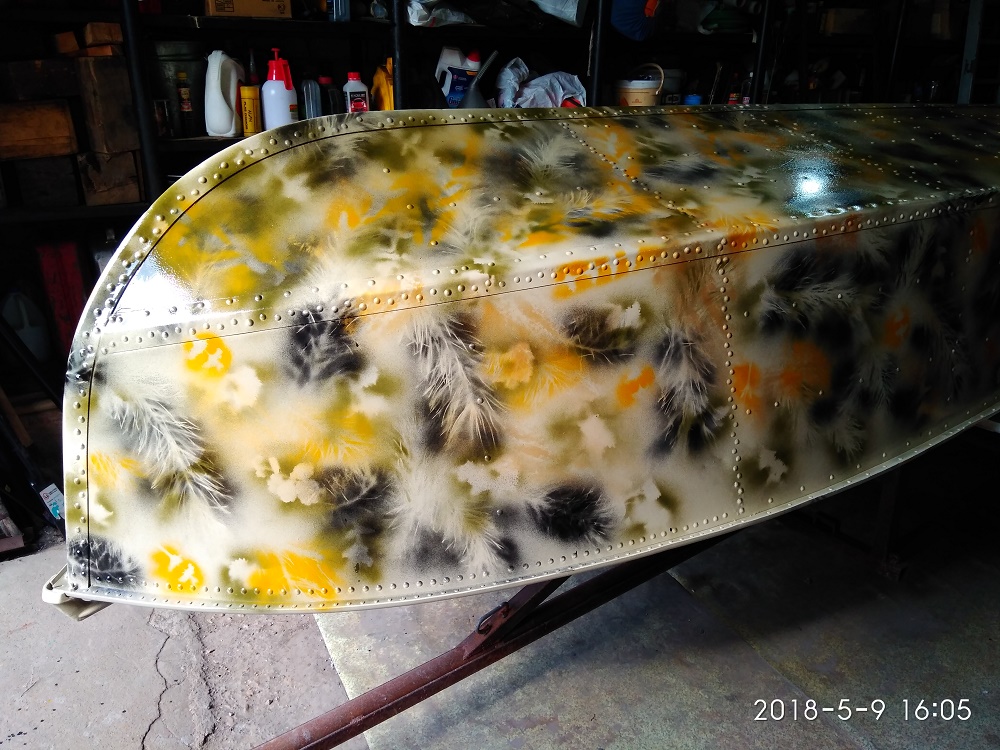

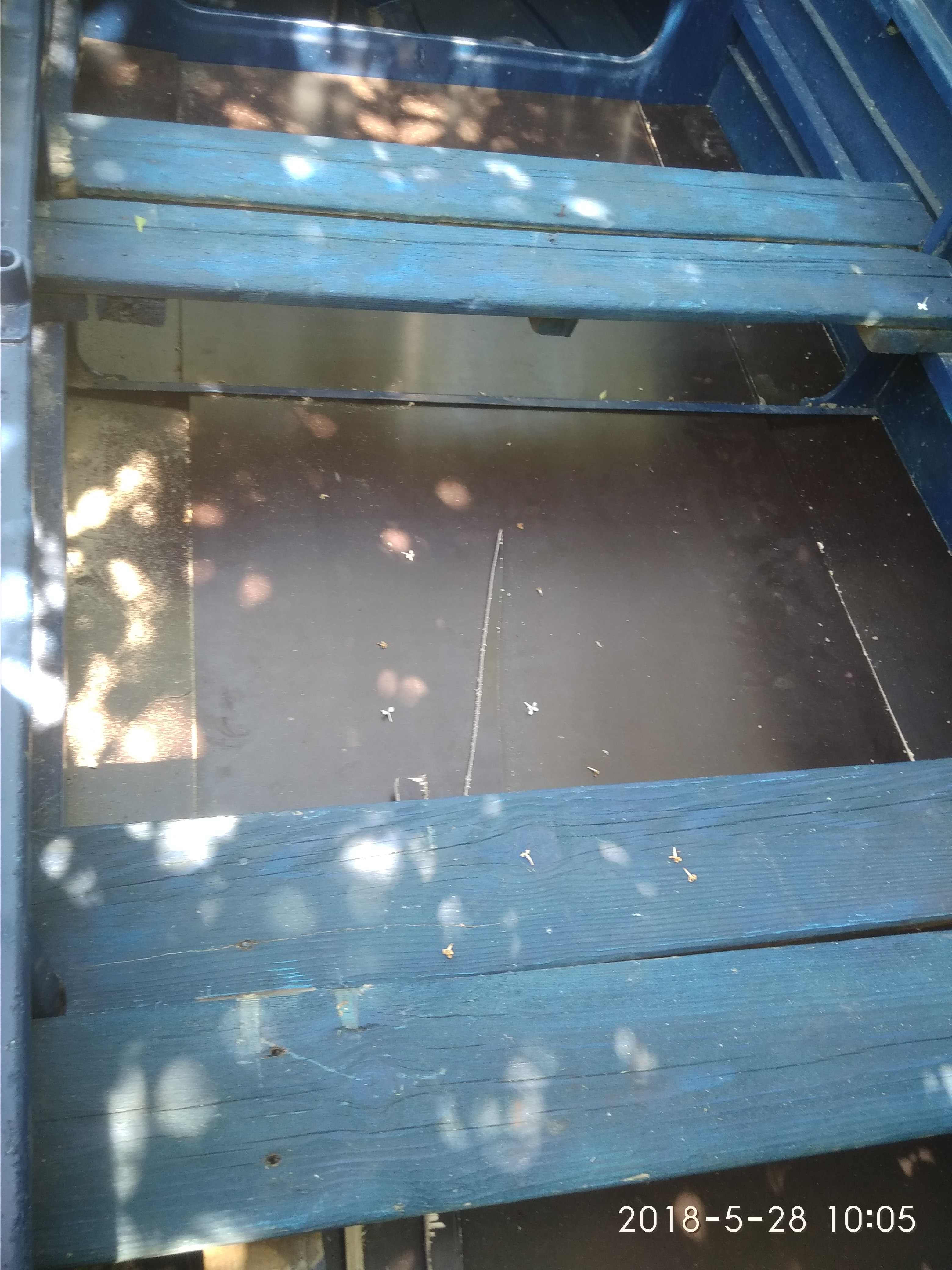

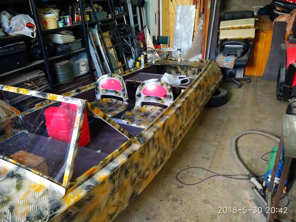

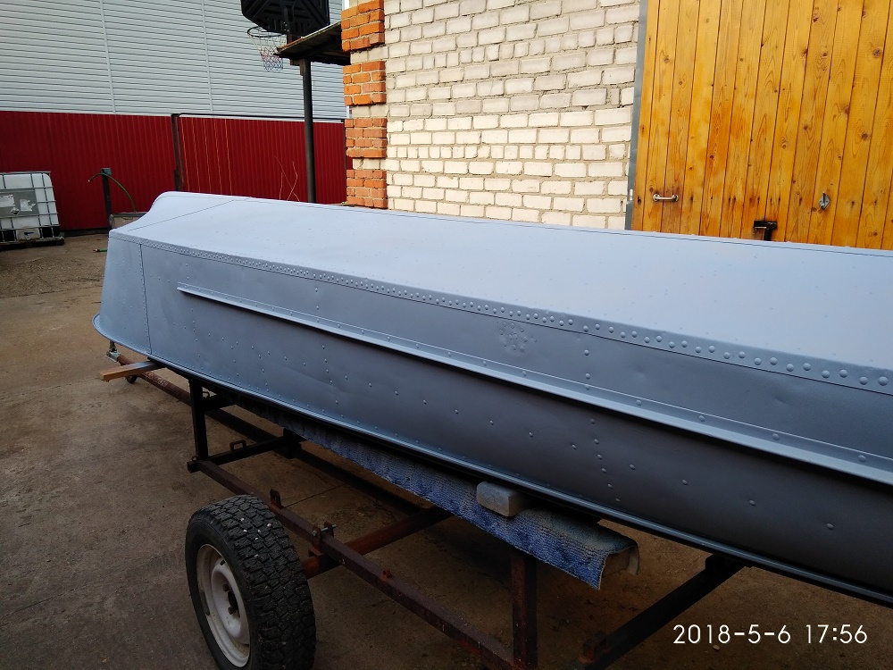

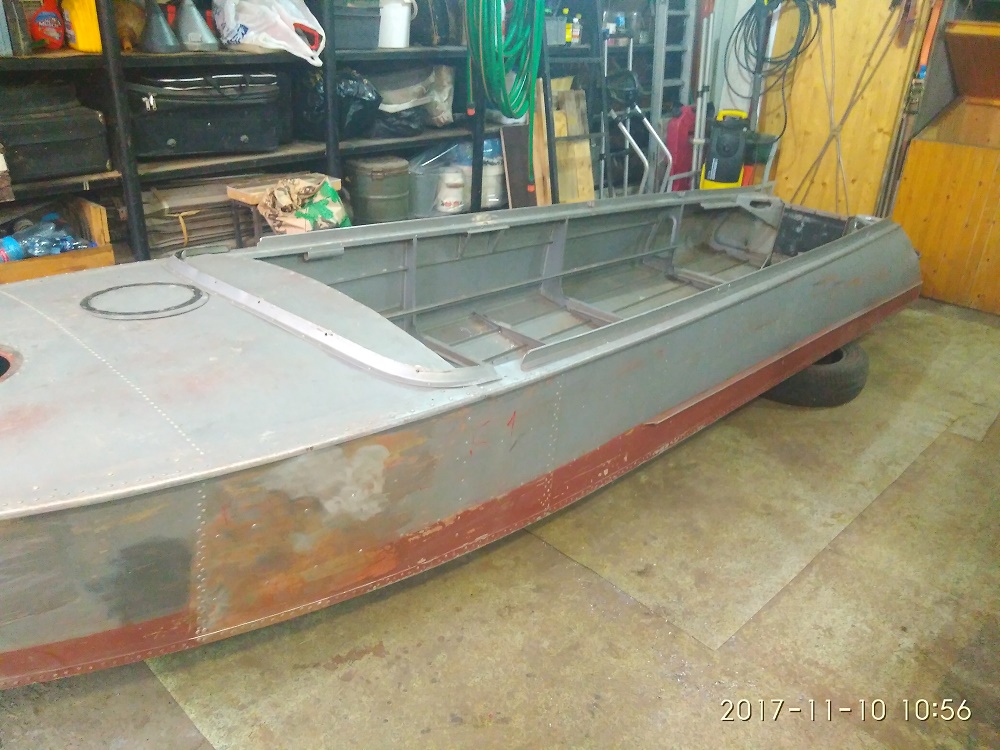

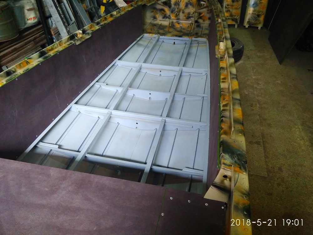

Добрый день, коллеги.
Приобрел на днях себе Южанку, буду неспеша готовить к следующему сезону. Пока только прошёлся кёрхером - отбило несколько слоёв краски, мох и тину. В планах: рецесс, дополнительные блоки плавучести, ДУ, комфортные сидения и прочие ништяки для приятного отдыха с удочкой и спиннингом.
Дядя Саша
06.08.2018
Южанка
Ничего страшного. :))
И рецесс и борт делал из дюрали. Уголки от 25 до 50. Дюраль в основном 2 мм. Транец усилил листами дюрали толщиной 5 мм, между ними проложил плассмасовую плиту толщиной 15 мм. Все клепал простыми вытяжными заклепками. Отверстия потом в них замазал герметиком.
На румпеле можно кататься, вполне достаешь. Но я хочу ставить импортное рулевое. Свое продал вместе с прогрессом об чем сейчас жалею. Надо было снять. А теперь придется покупать.
Мотор у меня Меркури сиа про 25. Румпельный. Придется поколдовать с управлением и тросами. В верху на фото я его примерял.
На этой неделе к лодке не подходил. Занялся изготовлением прицепа.
Олег, а какие-то чертежи/наброски по рецессу остались или всё на глаз?
