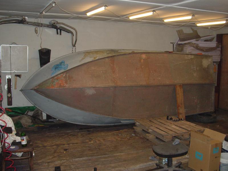

И так в наличии лодка 79 года выпуска.

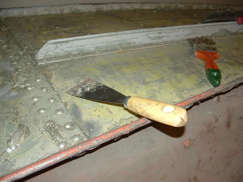

Сейчас занимаюсь смывкой, и удалением старой краски. Планируется приобрести мотор 30 лс под дистанцию.
В результате того что до сих пор ни разу не занимался подобным аппаратом, требуется помощь зала. Прошу извинить за плохое знание названий частей лодки. (форштевень, скула..... если можно ткните где доходчиво расписано с картинками :) )

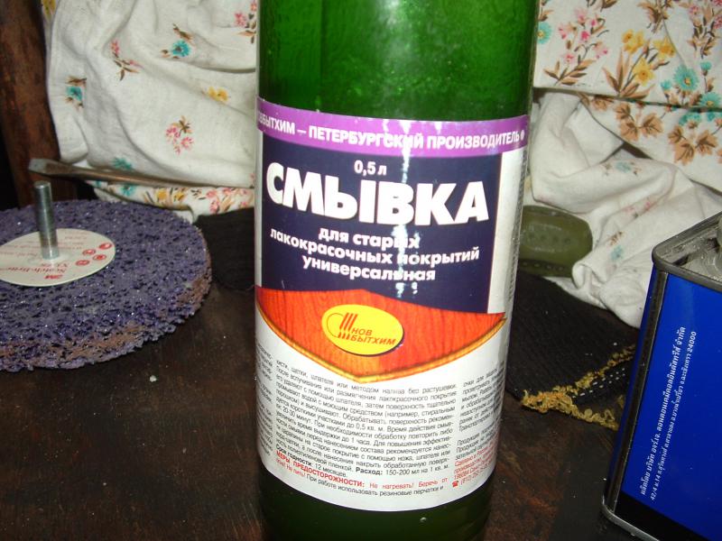

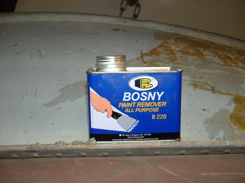

Смываю краску вот такими смывками, та что наша, работает, но хуже чем ненаша. Ненаша снимает сразу все слои, но стоит раза в 4 дороже.

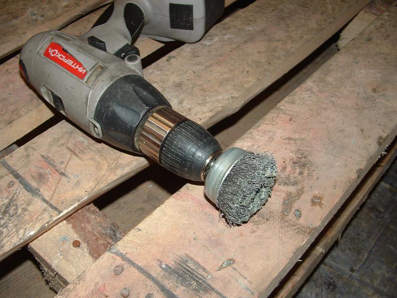

Краску снимаю металическим шпателем. В районе клёпок дрелью.

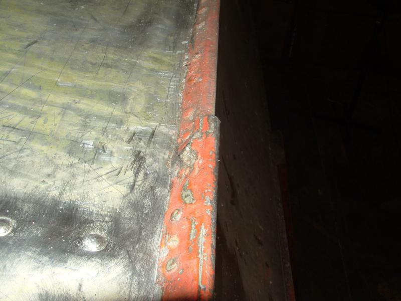

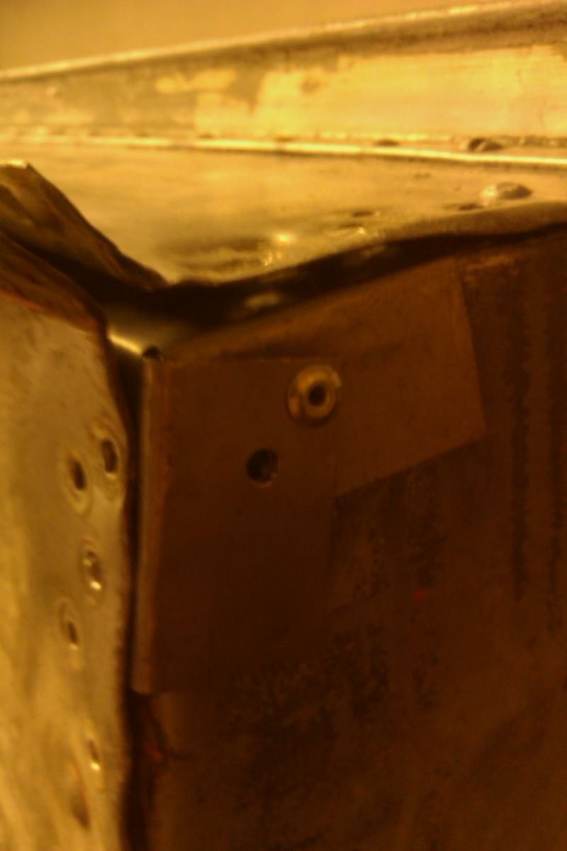

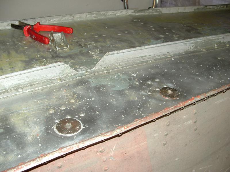

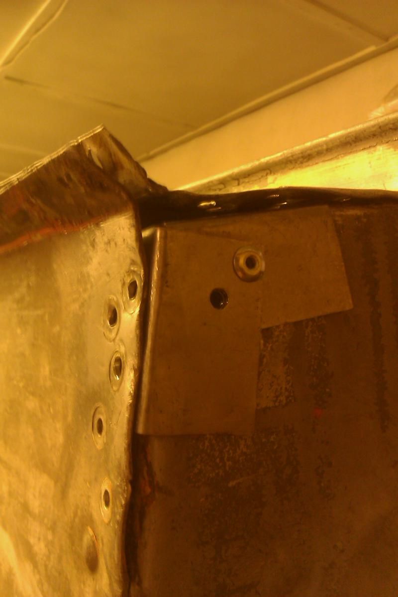

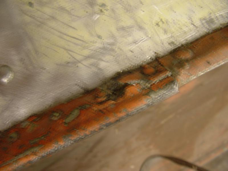

1. От колёс осталось крепление, оно из стали. Удалять или просто обработать хорошо и покрасить ?

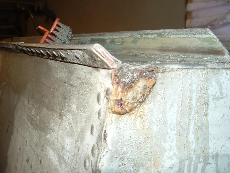

2. Что делать с этими местами ?

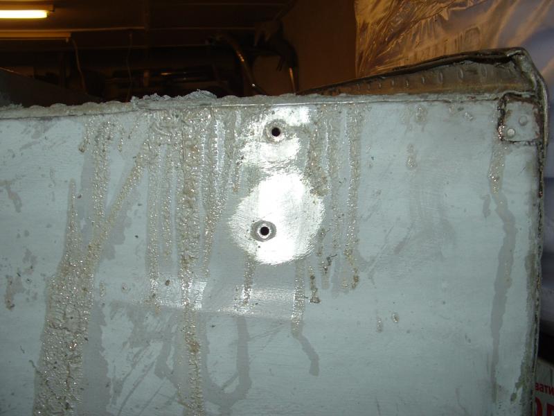

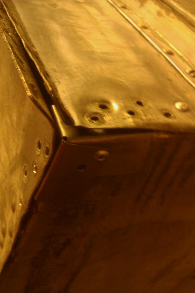

3. Как заделать ненужные отверстия :) ? Клёпками ? Какими ? Можно ли вообще использовать вытяжные ?

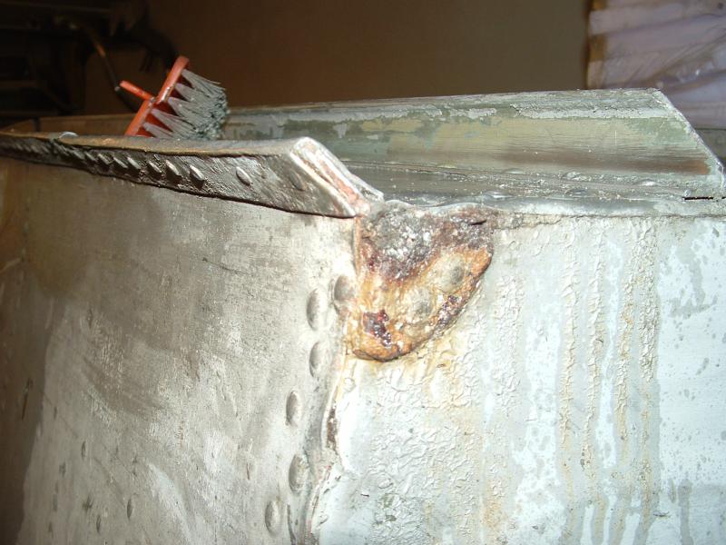

4. Кое где вспучило накладки. Что с этим делать ?

ИМХО 1)крепление колёс "ампутировать" смысла нет, т.к. могут пригодится, и ничего плохого в их наличии нет.
2)Уголок стыка днище-транец-борт хорошенько зачистить до блеска... - там видно будет, но скорее всего без "хирургического вмешательства" не обойтись - переклёпывать придётся и обязательно ставить "анодную пластину" сталь гниёт из-за её отсутствия и непрокраса.
3)Два отверстия на транце - крепления ролика тросового Д/У, если будешь проводить "буржуйское" однотросовое, то мазани герметиком и заделай вытяжными ал.заклёпками.
4)Скуловые накладки менять на новые(куском)... вырезать всё что подверглось коррозии и зачистить всё что осталось, обработать кислотным грунтом, и закрыв новой накладкой заклепать через герметик. вычистить очеть тщательно, иначе гниение продолжится. :pardon:

Пункт 2. Можно поподробней - как переклёпывать, т.е как вскрывать правильно, чего туда ставить и как всё это грамотно опять заклепать.
По поводу пункта 4. Где обычно берется новая накладка, что она из себя представляет ? На что клепать, там вытяжные точно не пойдут я думаю. Можно просто ссылку в нете. :uchu:
2. Вскрывать только высверливая клёпки(не срубать ни в коем случае - отверстия станут овальными)... сначала тонким сверлом слегка засверливать шляпку, потом сверлом побольше диаметра заклёпки аккуратно сосверлить шляпку, потом "бородком" выбить остатки. Извлечь усилитель, если сильно сгнил, надо изготовить новый(можно и лучше из "нержи"). Зачистишь дюраль, покроешь всё грунтом и клепаешь новый усилитель через герметик. На словах легко, на деле придётся постаратся :yes: .
4. Кусок новой накладки можно согнуть из полосы амг(первые накладки были из нержавейки). Клепать на герметик.Ремонтная накладка будет небольшой, так что ИМХО можно и на вытяжные... я б так сделал :) .

Ещё вопрос, а как кусок накладки вырезать не снимая её целиком. Болгаркой же не подлезешь....
Высверли и удали клёпки, аккуратно "пройдись болгаркой" по ребру накладки, потом узкогубцами отломи две получившиеся полоски. Оставшиеся края можно "подлизать" отточенной стамеской(можно самодельной "рубилкой" из мехпилы, из неё ещё сапожные ножи делают)... дюраль и люминь легко обрабатываются :)

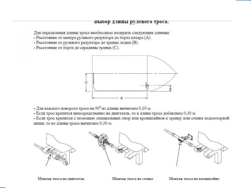

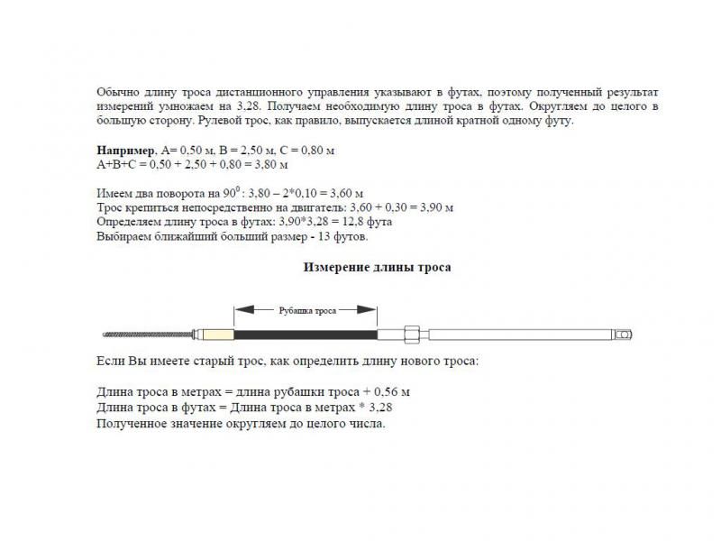

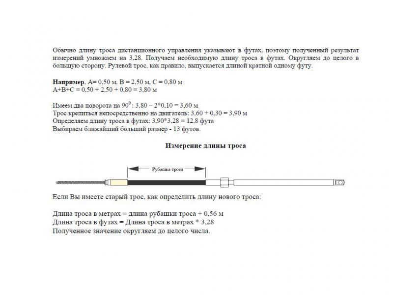

А хватит ли мне рулевого троса «Light Duty», 13 футов при установке руля справа ?
Вообще должно хватить.
Блин, не нашел в какой темке было... придётся снова. Замеряй :) :

Мне хватило. Руль справа.

serg хватило только только или все нормально ? Может взять 14 ?
Serg
админ
21.11.2009
2 047
893
Прогресс-2М, ProfMarineAir330
Suzuki DT30, DF2,5
13футов - как раз, ничего лишнего - если бы трос был 14, то куда бы лишнее дел не знаю - трос очень толсты, жесткий - его как троса газ/реверс не спрячешь.

Те уголки что сгнили меняю на уголки из нержавейки. Примерка. Потом будет все очищено и посажено на полиуретан.
