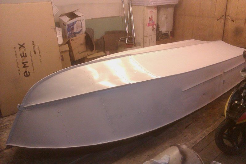

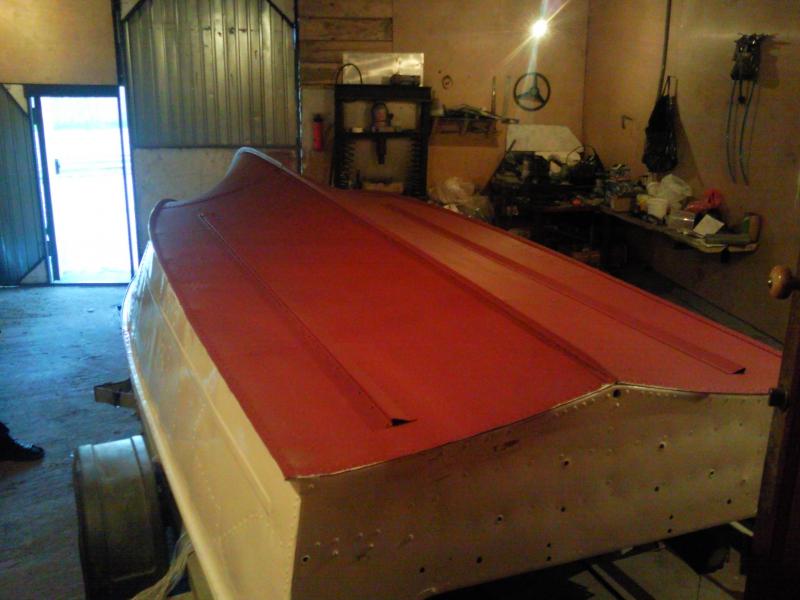

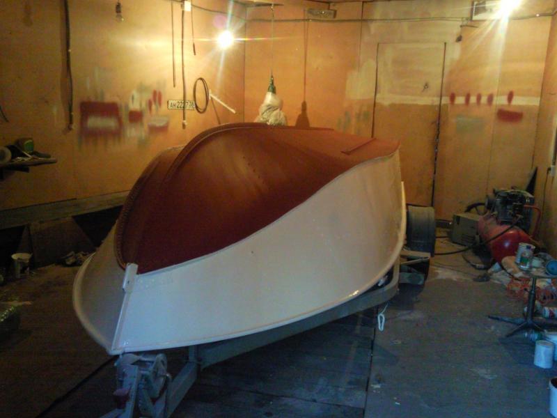

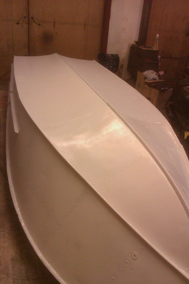

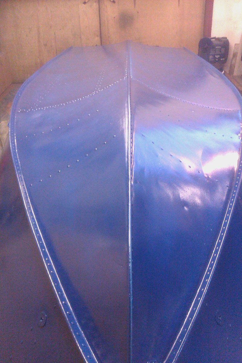

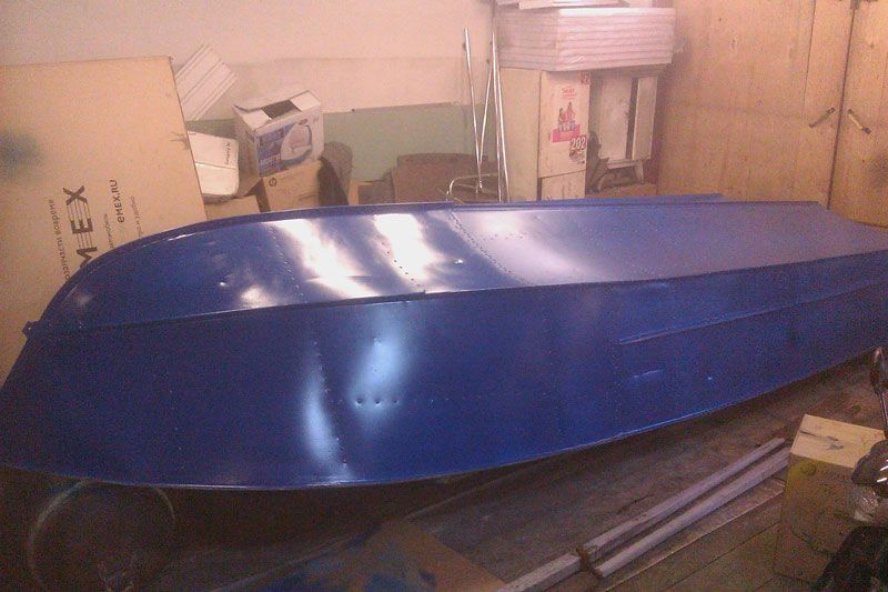

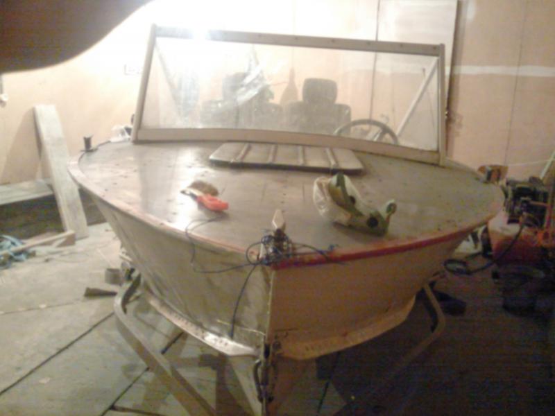

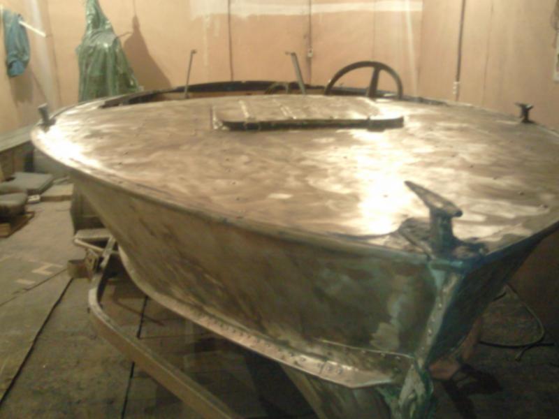

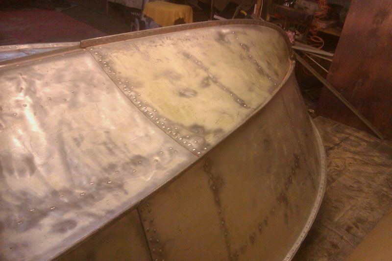

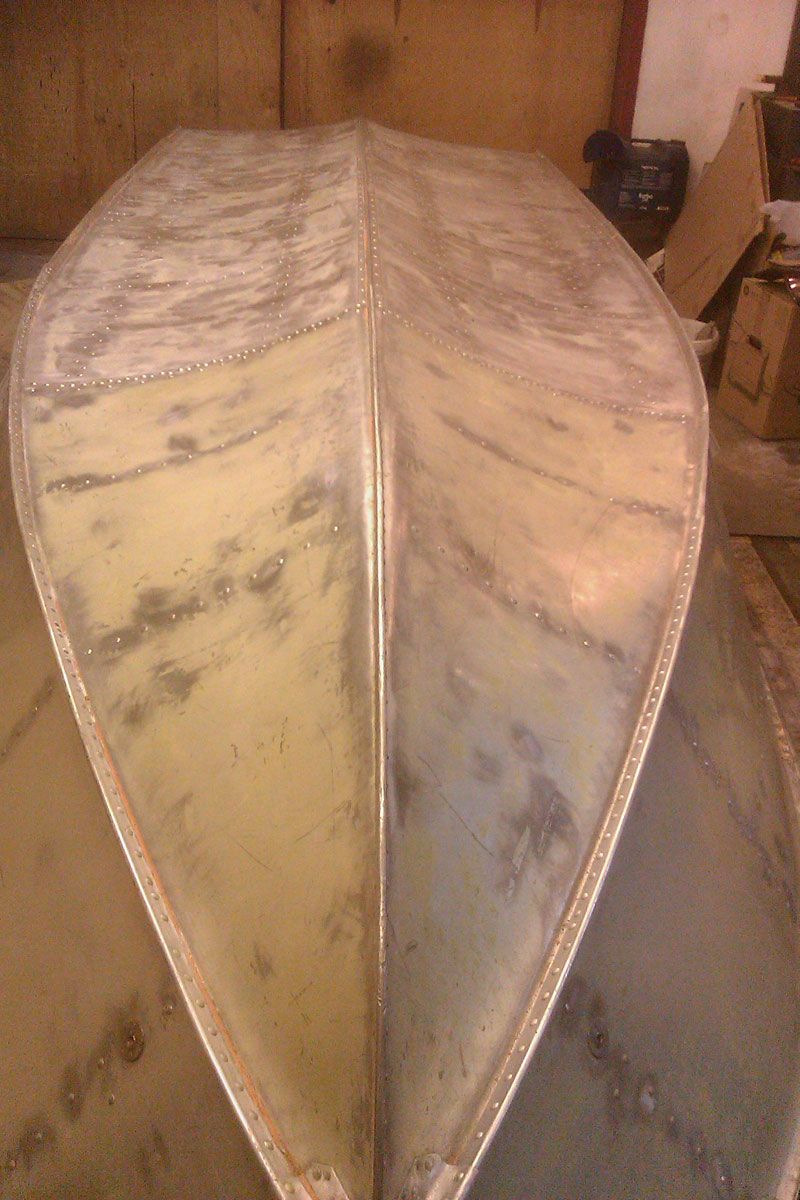

т.к. времени могу уделять очень ограниченное количество - 2-3 часа в день, то и дело идёт очень долго. За это время ободрал, загрунтовал и окрасил. Пришло рулевое с тросом и рулём.

а красил чем?
Shpakk
27.03.2012
88
Прогресс-2М
YAMAHA 30 HWCS
Titan Если по материалу, на первой странице расписал. Если про то чем ложил: грунт валиком, краску краскопультом.
Titan
17.02.2012
Прогресс 4
Suzuki 55
то есть белая грунтовка и синяя миранол.... Если так, то есть один момент - я миранолом только борта красил, а днище настоятельно продавец (тикурила на фартуне) не советовал, так как смоется водой, то есть она влагостойкая, но не прочная, сотрется водой точнее.
Titan
17.02.2012
Прогресс 4
Suzuki 55
может быть стоит ее сверху другой краской покрыть или лаком.
Shpakk
27.03.2012
88
Прогресс-2М
YAMAHA 30 HWCS
Дно синий темакоут RM 40 - эпоксидная краска как раз для этих дел.
Миранол - то всё что сверху будет, ещё не красил :)
Titan
17.02.2012
Прогресс 4
Suzuki 55
ну тогда другое дело, я свою тоже эпоксидной необростайкой покрасил, уже успел на Чевыркуе побывать при вытаскивании по камням в некоторых местах ободралась до грунтовки
