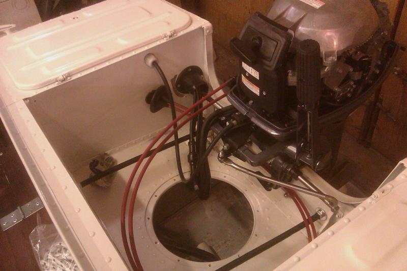

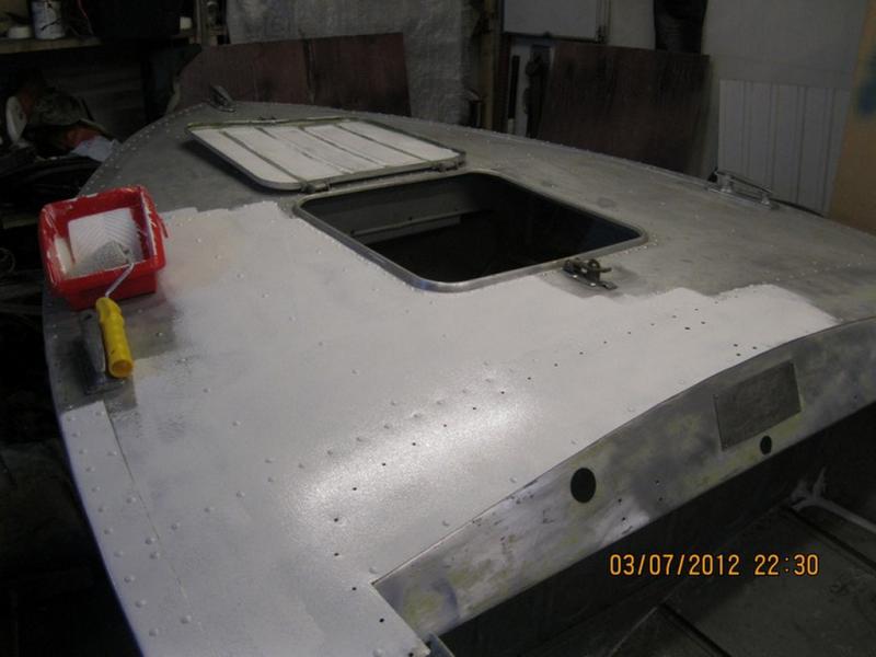

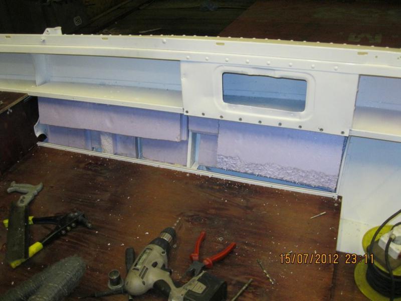

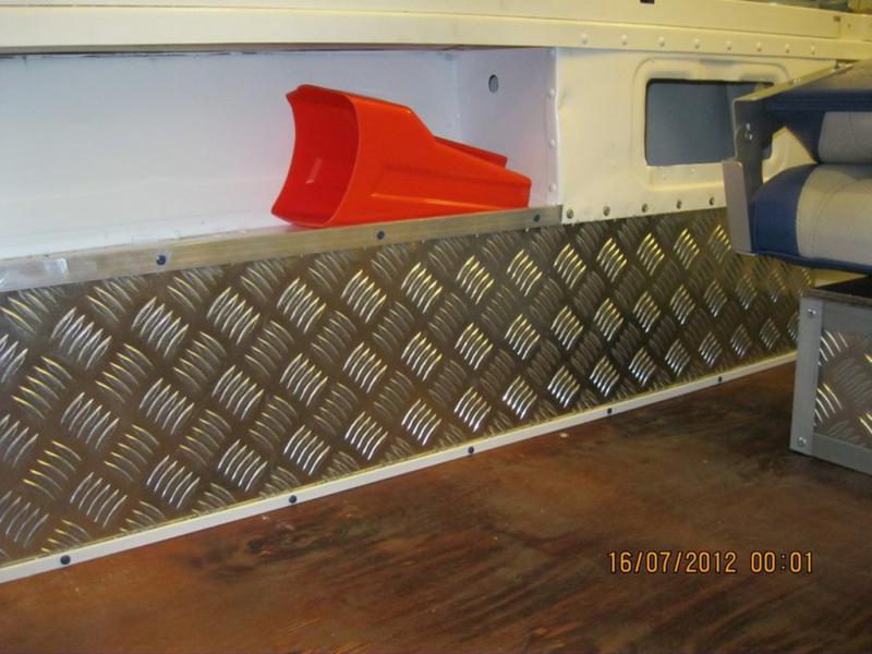

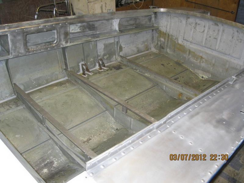

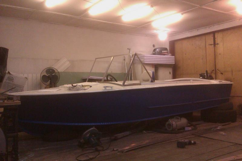

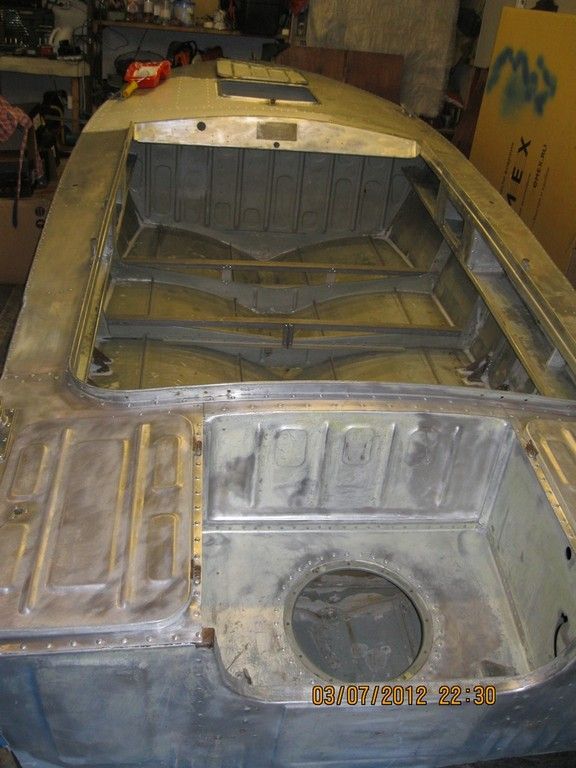

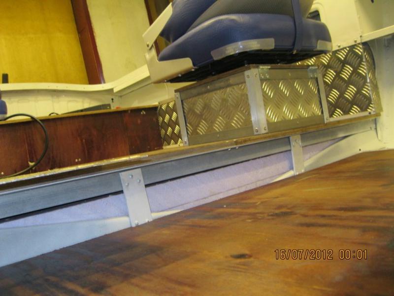

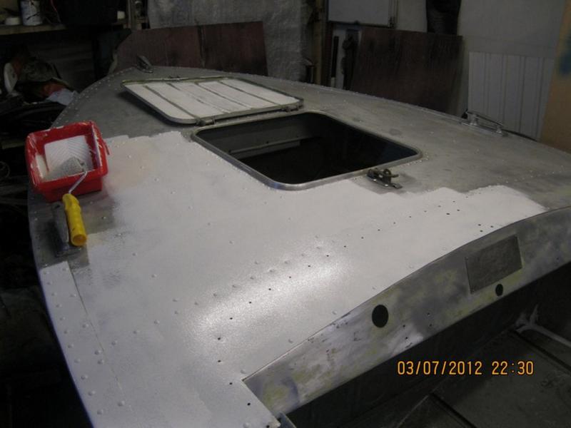

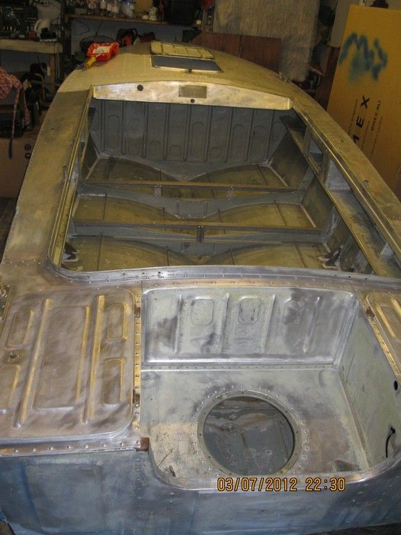

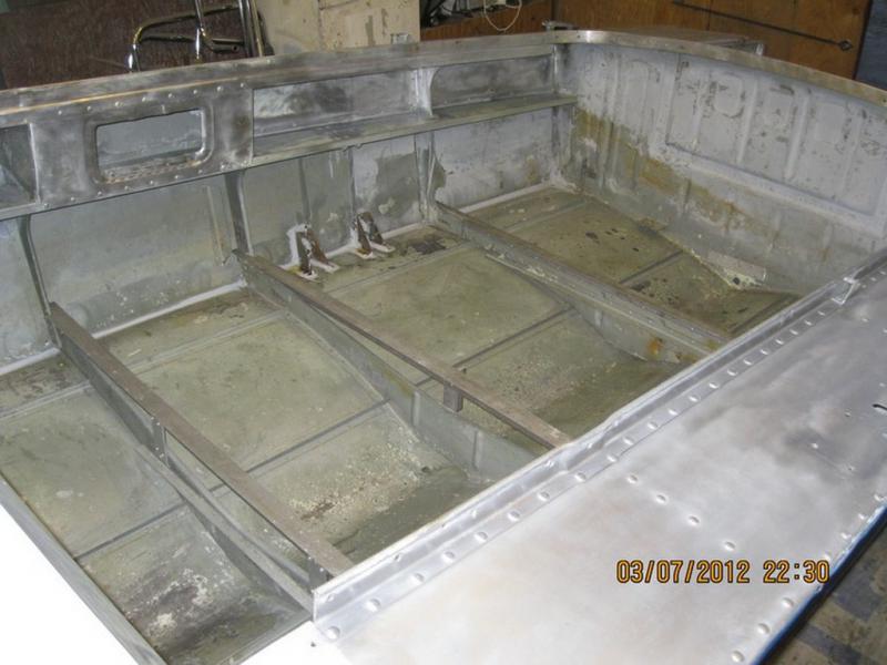

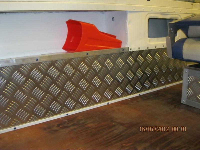

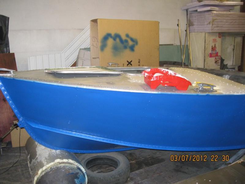

дело движется к спуску на воду. За это время была загрунтована, окрашена.

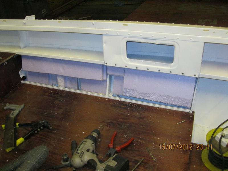

добавлены блоки плавучести

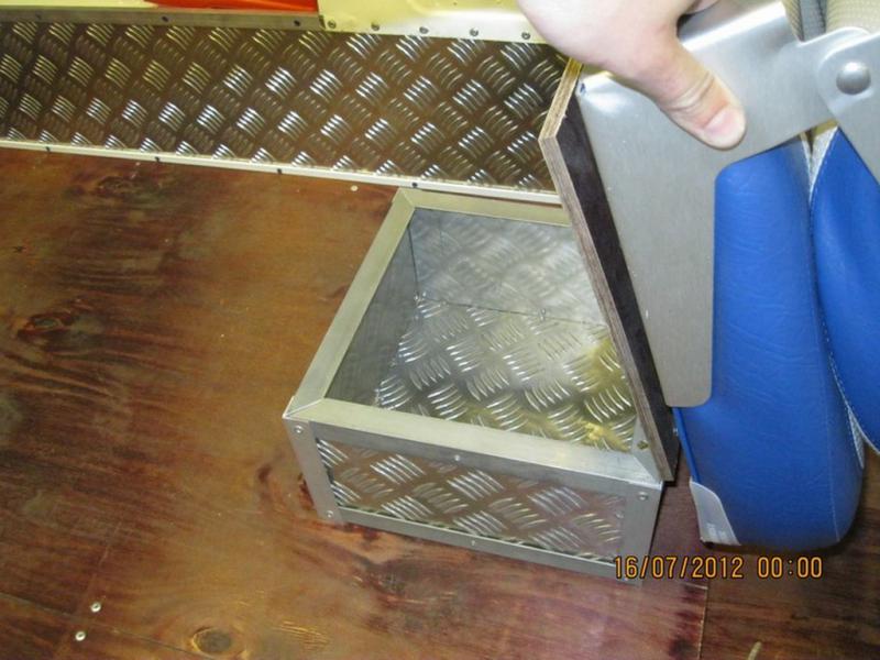

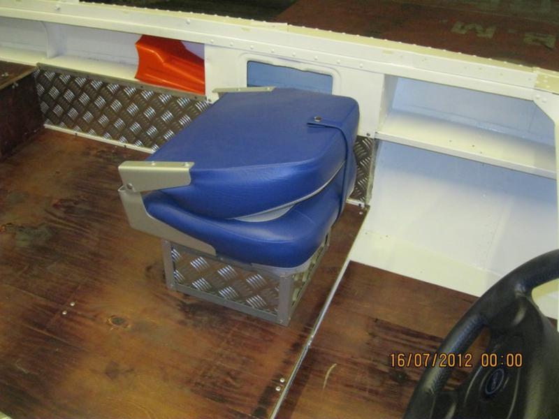

под сидушки сделаны короба. Можно бутор хранить
зашито всё люминием
переднюю часть пайол сделал ниже уровня основного пола.

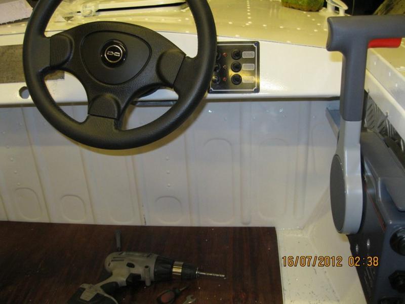

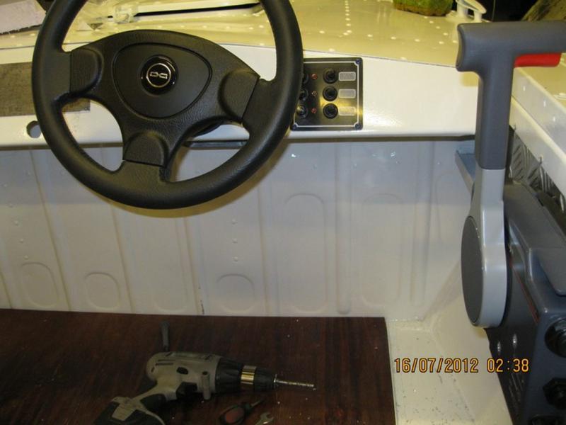

собсна средства управления

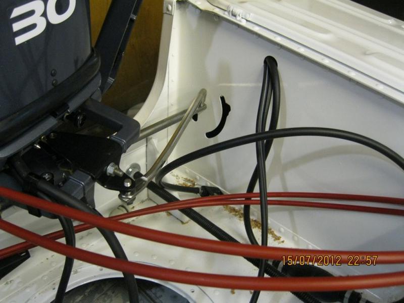

Теперь вопросы!

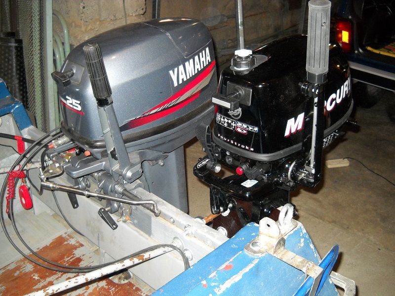

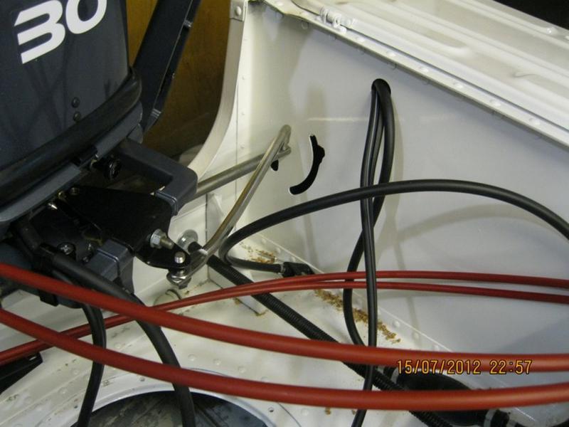

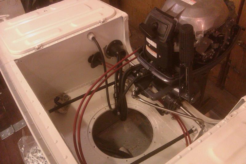

Правильно ли я подключил рулевое ? Правильно ли стоит скоба на двигателе ?
911
Shpakk сказал(а):
...Правильно ли я подключил рулевое ? Правильно ли стоит скоба на двигателе ?
ИМХО если нет проблем с управлением и откидкой моторчика, то абсолютно "паралельно" как подключено :pardon:

а на сколько градусов примерно должен поворачиваться мотор на ДУ ? За румпель он на больший угол уходит, а вот при дистанции угол значительно сокращается.
911
По "мурзилке" не менее 30 градусов в каждую сторону... и всё гуд :)

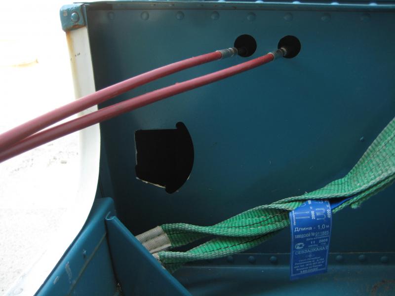

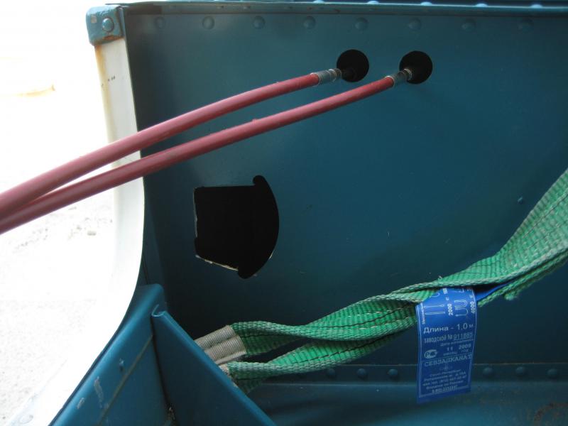

У меня возникла такая же проблема при установке дистанции,кочерга упирается в стенку,и мотор не поворачивается полностью,прорезал отверстие в месте где кочерга упирается в стенку,ищу какую нибудь крышку,чтобы установить внутрь ящика что бы вода не попадала внутрь,у меня кочерга стоит наооборот,всмысле у тебя снаружи ручки,а я поставил внутри,я дума,что угол поворота будет больше,прислал бы фото,но мотор пока снят,у меня такая же тридцатка.

zavitay точно - нужно внутрь переставить.... главное чтобы кочерга за нижний угол румпеля не цепляла. И дыру я тоже сегодня вырежу в стенке :good:

Ты сначало примерь, а потом переставляй, у меня кронштейн тоже наружу стоит, как у тебя и нормально. :good:

Так уже ставил,сантиметра на 4 внутрь входит,кочерга цепляет чуть за кнопку откида мотора,вернее трет об резинку в одном положении,отверстие надо резать квадратное,так как круглое отверстие надо резать здоровое,чтоб закрыть прорезь под трос,а крышку можно склепать ез алюминия.Ну это мое мнение,просто поделился своим опытом,с чем сталкнулся,а уж как делать это решает сам хозяин,хотя я сам стараюсь учиться на чужих ошибках.У меня еще вопрос,а почему никто незасовывает в нос и корму камеры автомобильные,вроде накакчал и вот тебе блок плавучести,не мокнет,и гниет я думаю лет сто,ну подкачать может потребуется изредка?

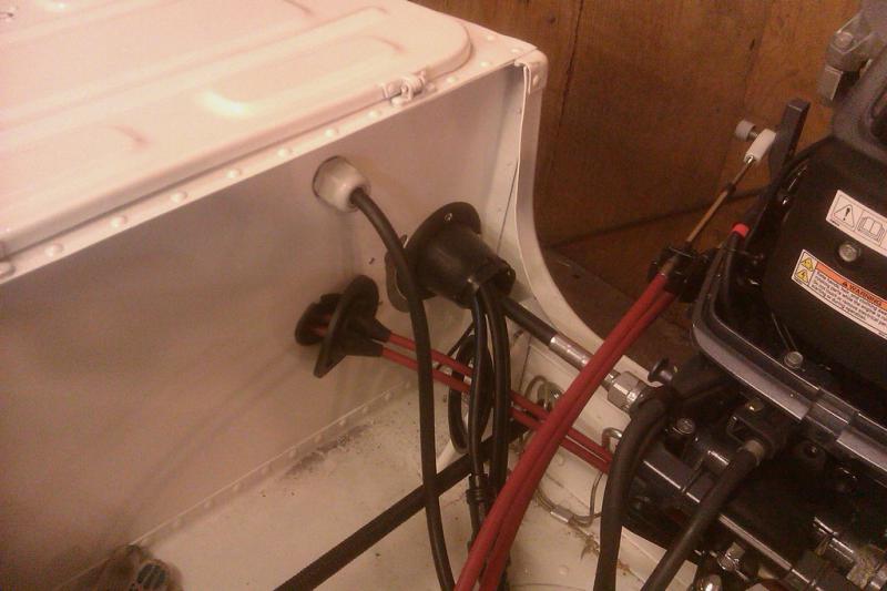

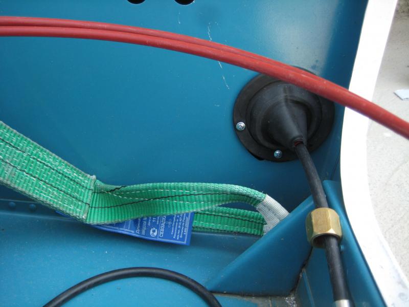

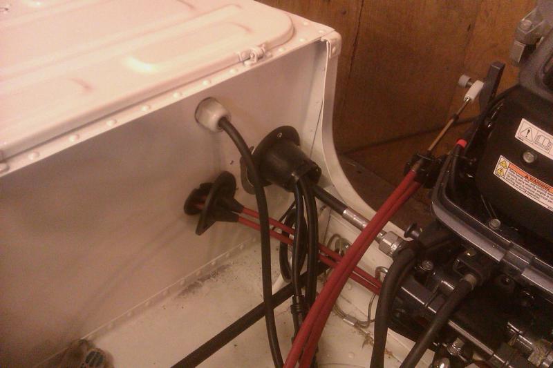

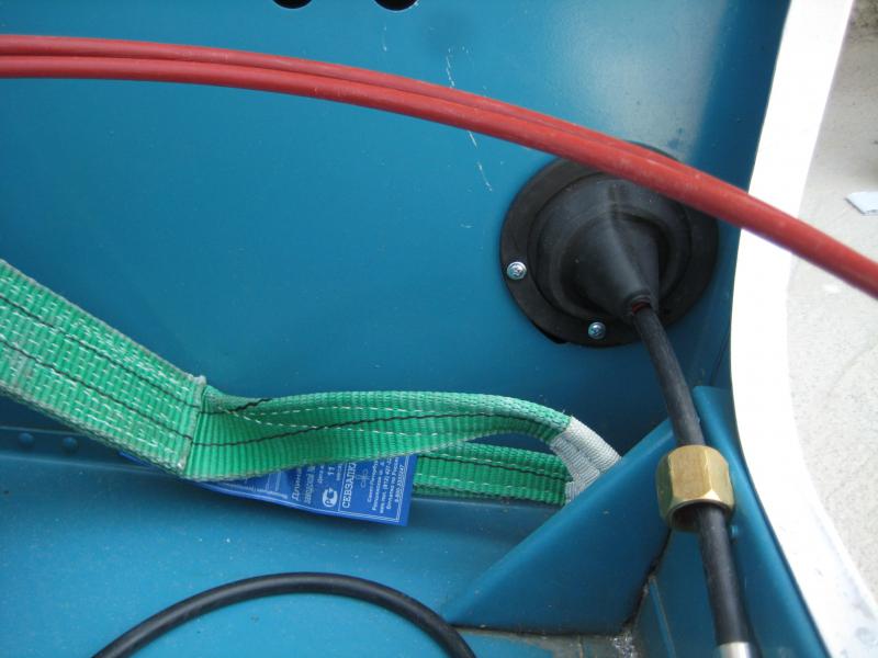

У меня еще прошлым владельцем было вырезано отверстие, для входа кочерги за стенку, но один раз у меня в прошлом году через него и отверстие для выхода троса лодку залило. В этом году я это дело герметизировал, на выход троса покупную поставил, а на отверстие для кочерги сделал мембрану из камеры автомобильной и зажал планками из алюминия по периметру на болты вроде работает и герметично стало, но не знаю насколько будет долговечно, вообще по идее стакан бы сделать для входа кочерги.

На стоянке и залило, лодка на мели стояла, ветер сильный в корму поднялся,вот туда воды и набралось, а отверстия то в самом низу рецесса были, так что он с ними отливал не наружу а в лодку, собрались шмурдяк грузить а в лодке ботинки и утварь всякая плавает.))) Не утонула конечно, но воды мы тогда вдоволь повыкачивали, потом более менее откачали, отъехали на глубину, завелись и помпой.)))) В общем с такими отверстиями рецесс самоотливной, но в лодку.))) Потом фоту сделаю, выложу все поймете))) :)

Вот это отверстие.
zavitay
04.07.2012
6 355
379
Стрела
Теперь надо подобрать какойнибудь колпак,что бы закрепить его из нутри,тогда вода не попадет никак.Надо резать квадратное так как круглое хрен прорежешь,по крайней мере у меня не получится точно,маленькие отверстия я резал коронкой по плитки,режет на раз два.

Алексей, я завтра выложу фото как я делал круглые :yes: Высверливаешь тонким сверлом по кругу ну а потом либо круглым напильником, либо той хренью как я делал, словами не могу сформулировать, завтра фото сделаю. :crazy:

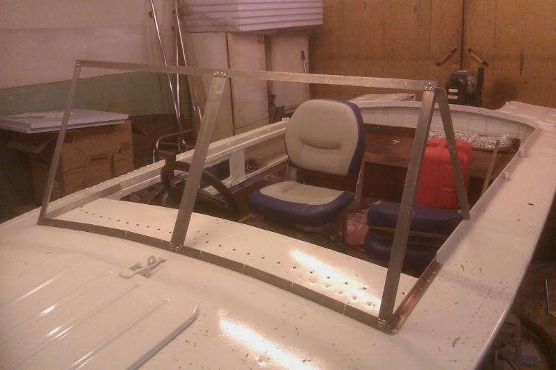

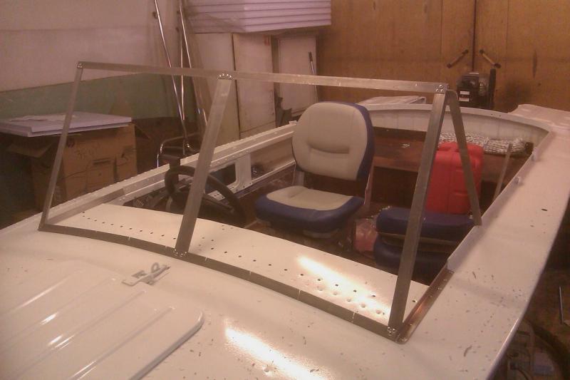

Сегодня рамку под стекло сделал по быстрому. Хочется другую, но время уже поджимает - пол лета прошло, а лодка воды не видела. Планирую в эти выходные поставить на воду поэтому мелочи делаю в темпе вальса, всё что не понравится зимой уже переделывать буду.

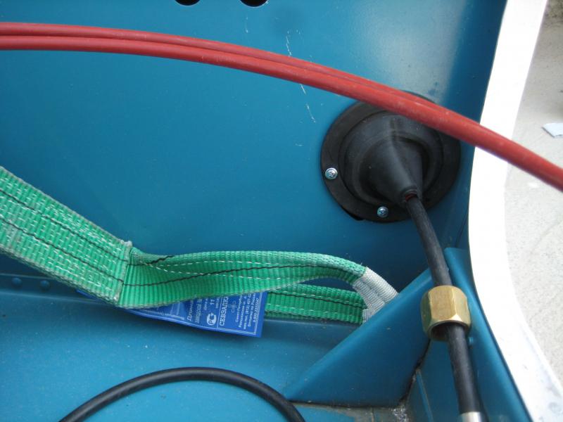

На фото рамка стекла и как я тросы вывел.
Взял фотоаппарат в гараж, а у него батарея села - пришлось телефоном.
