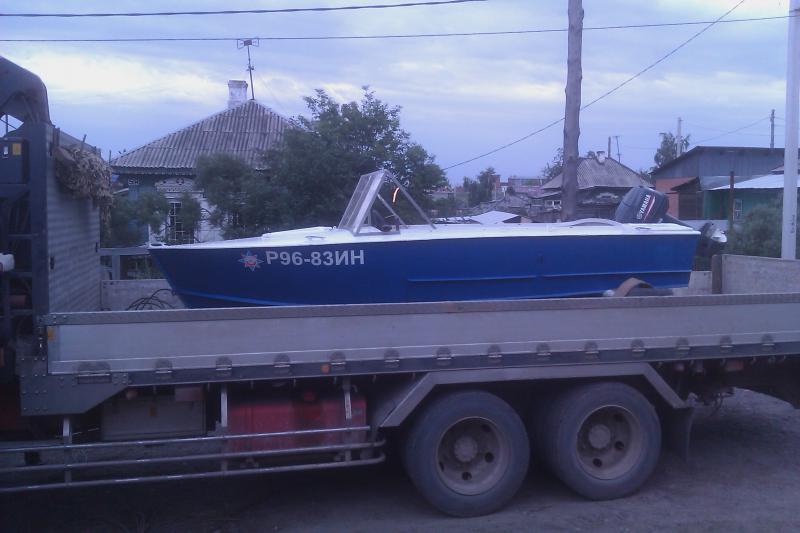

:lodka_1: Поставил на воду :) в Ершах.
Вчера бак откатал, нужно регулировать угол мотора, сегодня поробую заняться :)
:good:

хорошая телега, для лодки )))
