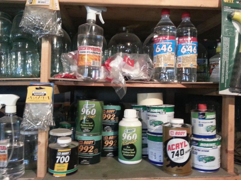

:yes: VIKA ВЛ-02 :good: или аналог BODY(номер не помню), но дюже не бюджетный :nea:

Ни фига се...у тебя запасы Сергей.. :D :good:

Не хватает для комплекта ,акрилового растворителя Р-12 НАПРИМЕР.И будет тебе СЧАСТЬЕ!!!

Дима!Очень капризная бяка этот СФ грунт.Сохнет как хочет! Неравномерно.Пытался найти причину,не смог.Если сможешь то поменяй на двух компонентный или подтяни штаны и возми БОДДИ-960 .На две лодки хватит,поделишся с друзьями!
