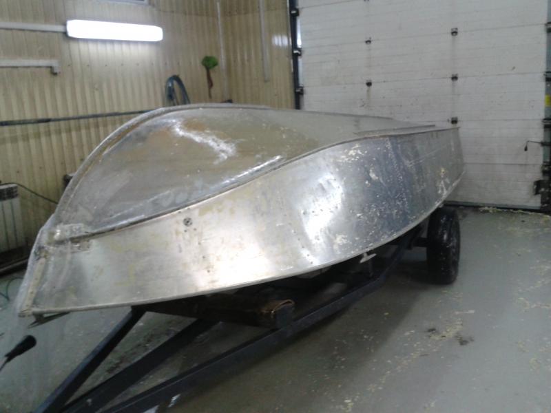

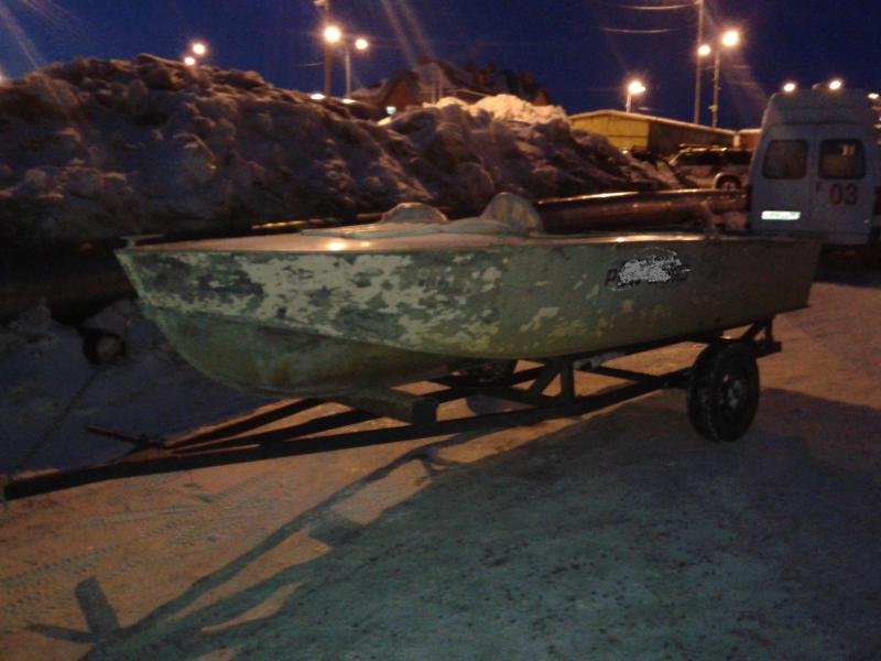

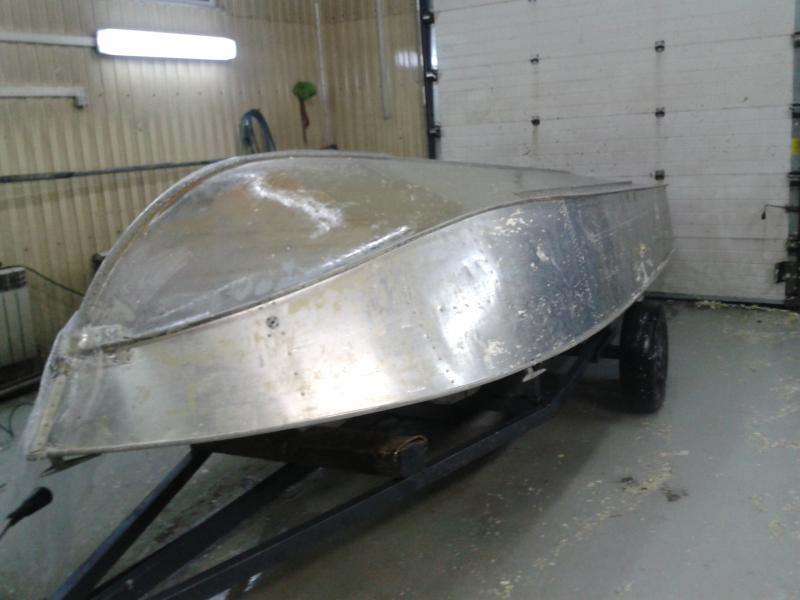

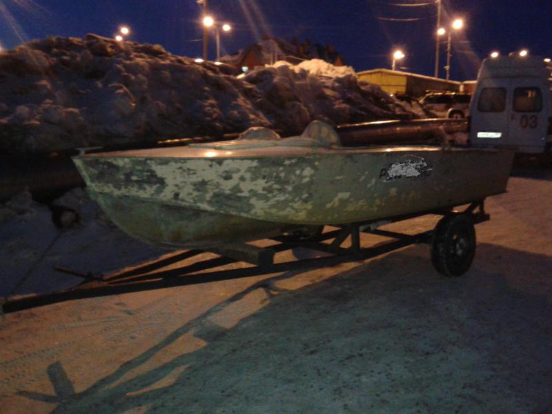

Как и чем счистить старую краску
Люди помогите чем лучше счищать старую краску с казанки у меня она покрашена в 4 слоя.

Re: Как и чем счистить старую краску
Смывал Много слоёв неизвестной краски с П-4 body-700 + керхер.
