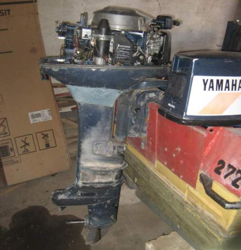

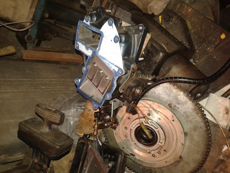

Вот такой донор :pardon: ..... + новые гильзы, мот рабочий....+ пол бочки керосина....за все 10 000

Уже собрал что ли?

нет, предлагают купить :D , проблемы с винтами....а у меня есть сапог и редуктор нового образца с выхлопом через винт.

И за десятку ты еще думаешь?

...забираю :hahaha:
11 329
4 996
Re: Реанимация и переборка Yаmaha 40 JEMK (керосинка)
И правду говорят. "Ищите и обрящете"

мот 1980 года рода.... лет семь не эксплуатировался (на данный момент 10-11 лет), был куплен вместе с лодкой (лодка цель пакупки)....лежал в гараже и ждал запчастей....пока шли хозяин купил новый мотор.

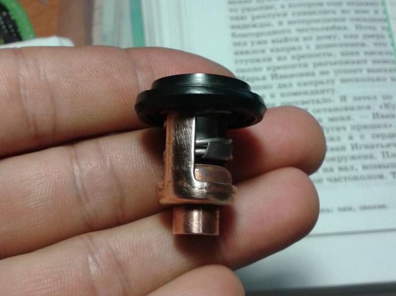

Вотчто получилось с термостатом, кипятил и заливал содой, сутке в коле, потер бархоткой и вот результат :pardon:

да...даже от горячей воды из под крана :good: Авот второй так и не открывается....лежит пока в коле, может откиснет :?

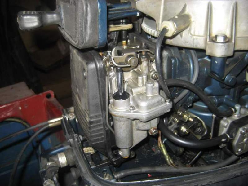

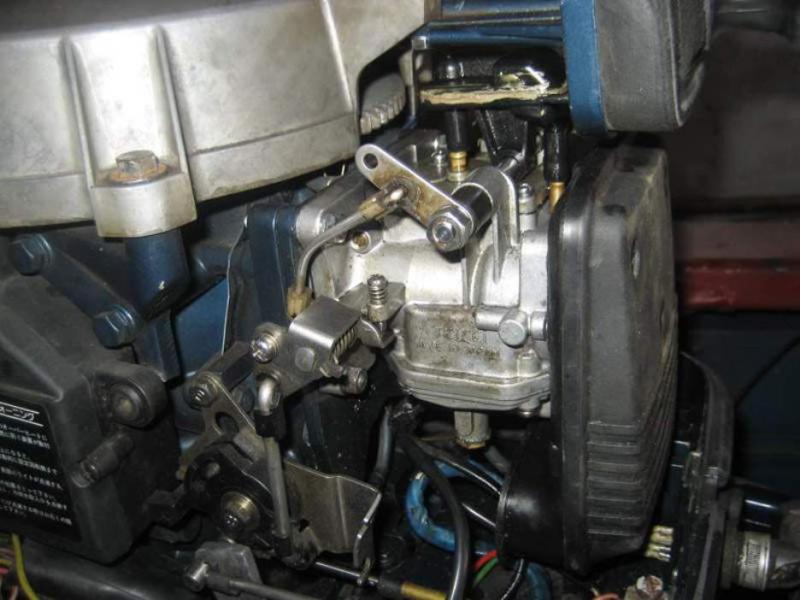

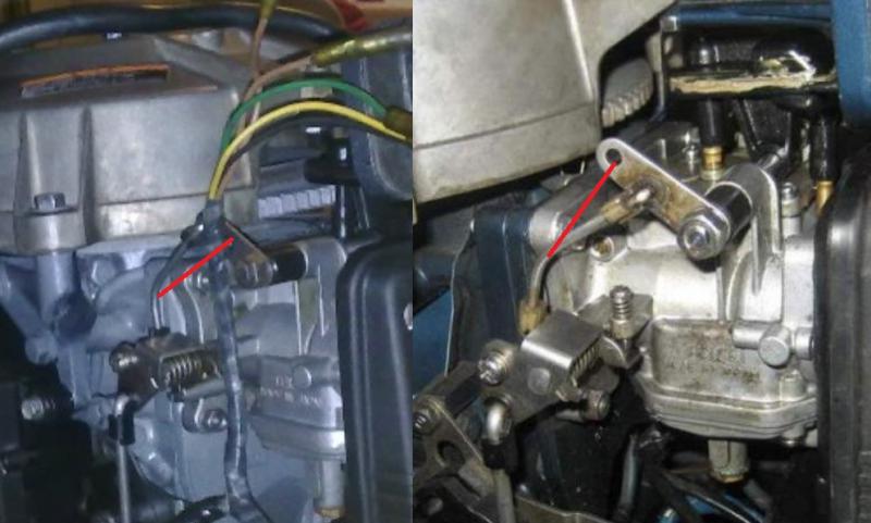

разное подключение тяги на карб....

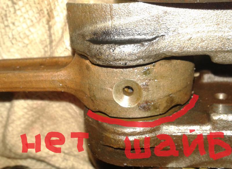

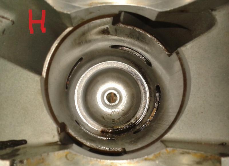

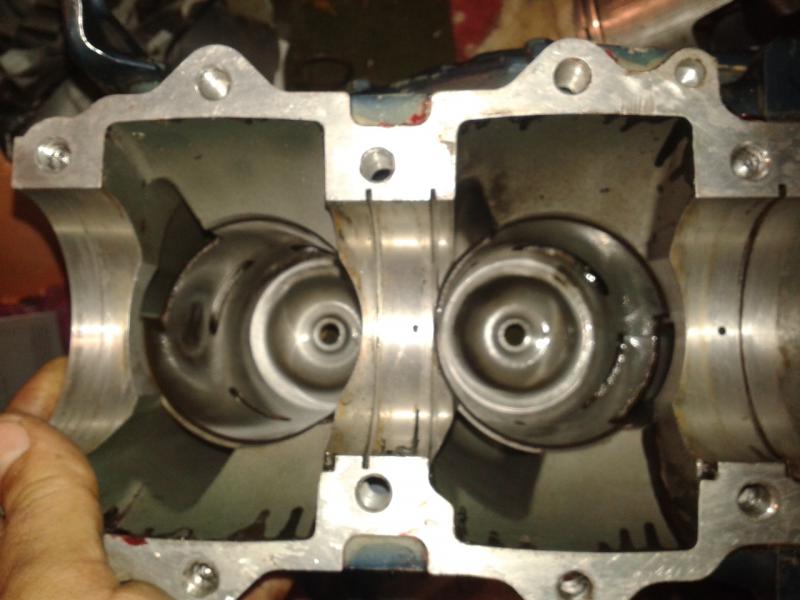

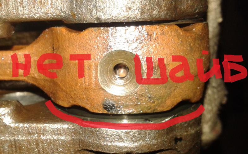

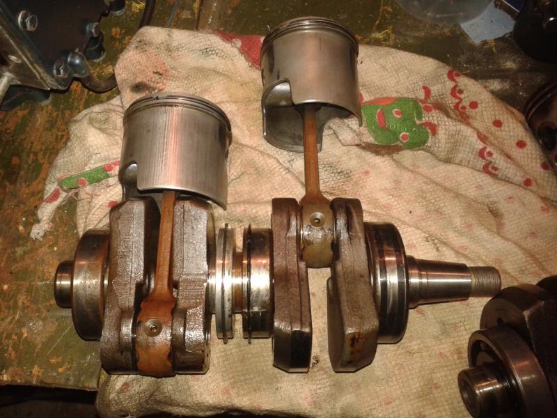

Сегодня раскидал "донора" выяснилось что на обоих шатунах нет нижних шайб! Может старая модель и их не ставили????
целиндры и поршня на 4.... Мот полностью перетряхивал второй хозяин (я третий), новые прокладки, термостат, бензонасос
:) Так что скажите по шатунам???? :pardon:
11 329
4 996
Re: Yаmaha 40 JEMK kerosene (Код модели: 6H9). 1993г.

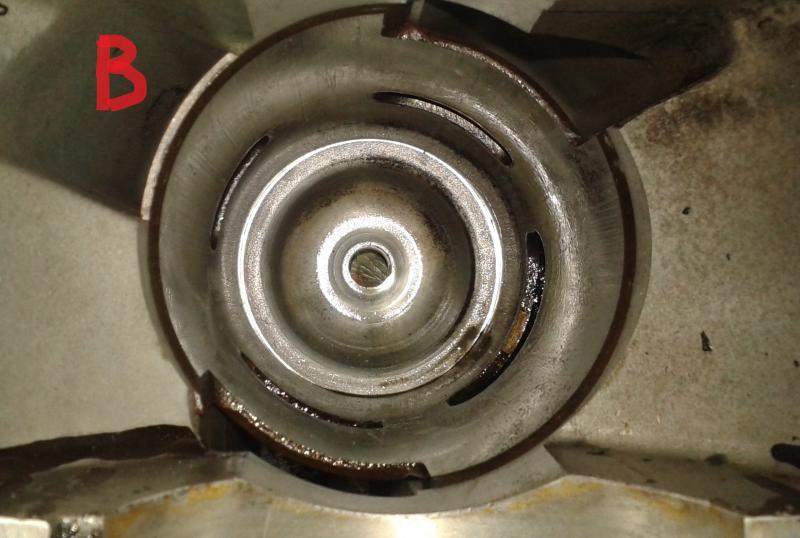

Сань привет.по фоткам; я б обратил внимание на три вещи.1-задиры на нижнем целиндре,2-шейка шатуна верхнего изменившего цвет(?)3 корпус постели коренных подшипников( верхнего ,что без канавок) не просажен ли он ?
2и3 пункты скорее всего только проконтролировать(шатун скорее всего проблема предыдущего ремонта,корпус качество сьемки)
А вот с первым лучше не запускать.
Во первых проверь нет ли на целиндрах отложений алюмин.(если есть нужно вытравить),и если не менять поршня на новые то я б хотябы поменял их местами.( надеюсь ты так и сделаеш)
И обязательно провери подогретый шатун на плавность проворачивания и отсутствие перекатов.
Про шайбы забей,не столь кретично.
3 и3 пункты скорее всего только проконтролировать(шатун скорее всего проблема предыдущего ремонта,корпус качество сьемки)
коленвал на твердую 4+. да большие потертости на поршнях. Шлифую ! Хорошо поменяю местами...
а коленвал такой (без нижний шайбы) с завода.
цвет шеек от смазки такой
Звонил Игорю на счет гильз....заказал новые поршня и кольца..ну и комплект прокладок.
11 329
4 996
Я думаю что дело не в смазке а скорее всего нижний шатун меняный,поэтому важно чтоб верхний нормально крутился,ищменение цвета следствие повышеной температуры.
Саня С
16.03.2012
3 263
134
Badger Duck Line 300 AL
Merkury 8М
крутятся без заеданий.
