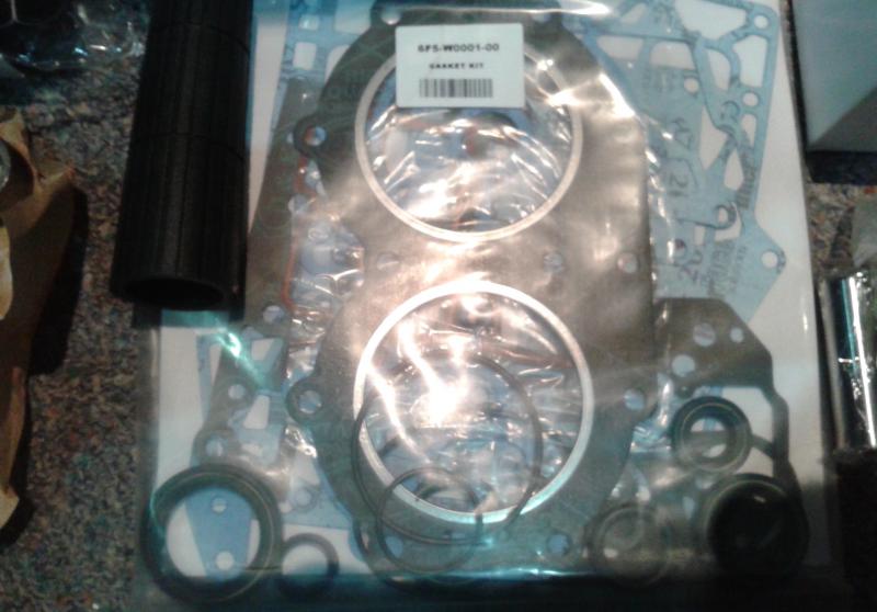

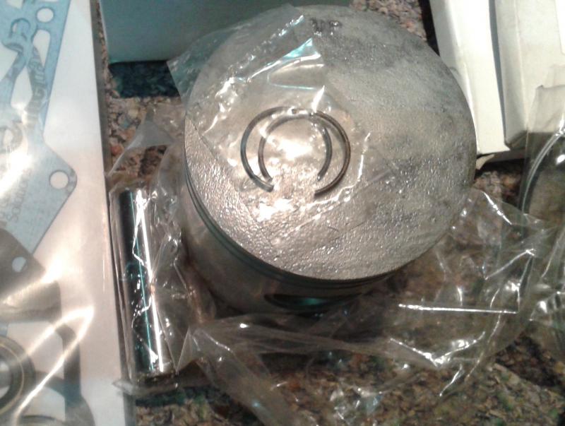

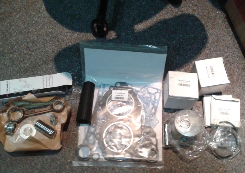

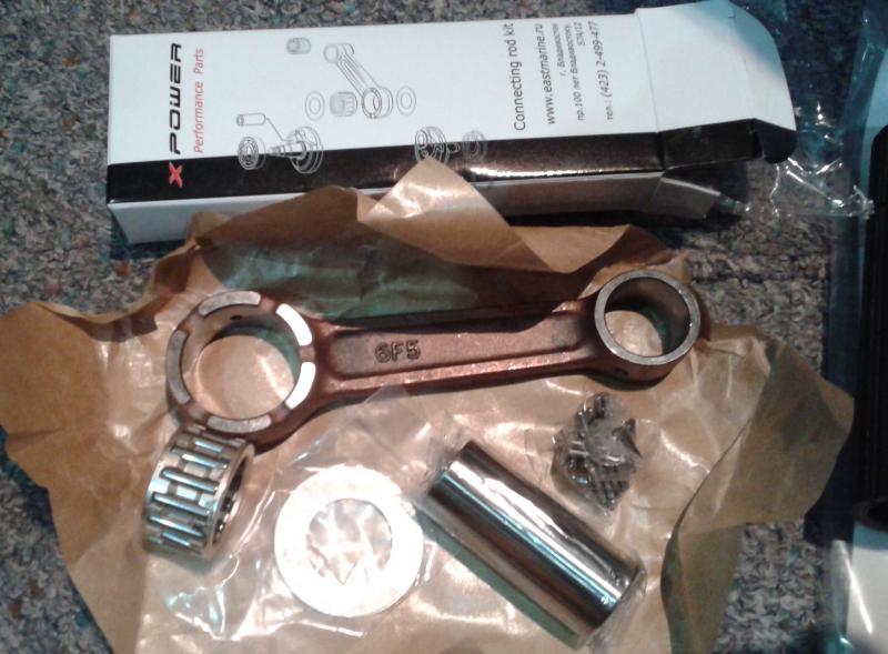

Пришли запчасти с Владика 9 отправили 12 пришла! Сегодня получил

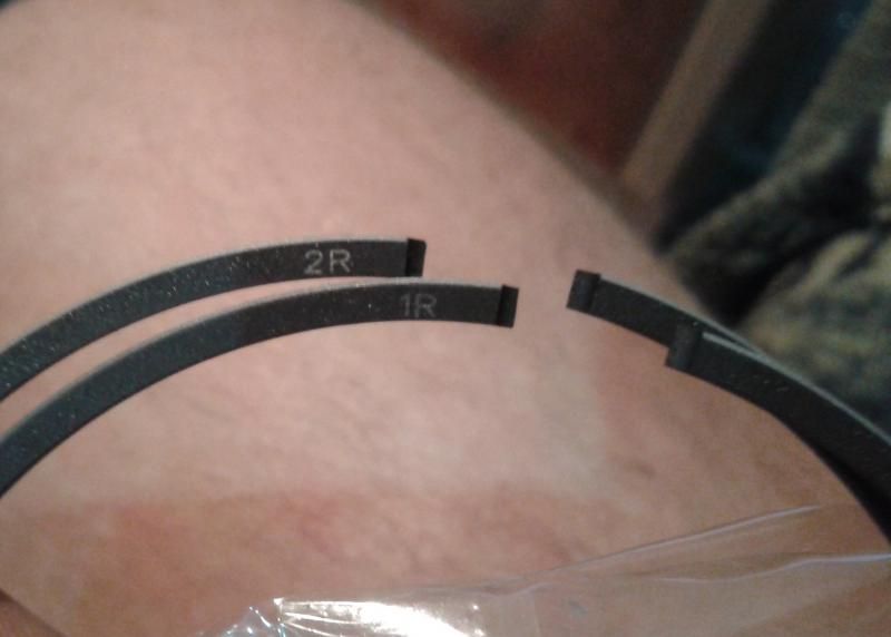

В комплекте с прокладками все сальники, резиночки....Всё для мота! ВОПРОС ЧТО ЗА ЦИФРЫ НА КОЛЬЦАХ, КАК СТАВИТЬ?

Сашь,не утверждаю но что то в памяти мелькает что 1R верхнее компрессионное кольцо,ставится обозначением вверх ,ну и соответственно второе компрессионное

в наборе даже сальники для редуктора и ремкомплект для карбика

http://www.eastmarine.ru/vcd-83761/catalog.html при заказе больше 5000 доставка бесплатно, хорошая консультания и общение, можно заказать то чего нет на сайте в каталогах.

еще свечи, конектора, ручка газа. Грубо 12000
Re: Yаmaha 40 JEMK kerosene (Код модели: 6H9). 1993г. и Yаmaha 40 GEK kerosene 1983г.
главное, что бы не фуфло было, а то как то просто упаковано. насчёт колец, Рик свои значком "R" маркируют, и лазером. кольца хорошие, но тут коробка просто белая. :?
может на ПЛМ с цацками иначе., с ними пока мало знаком.
Да , спасибо :good: 2R даже не садится в верхний паз!

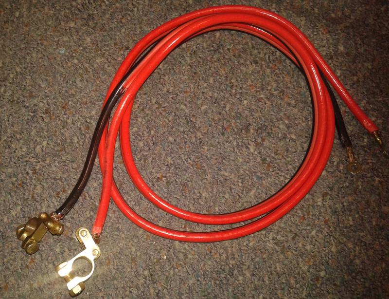

для акума купил провод-прикуриватель. И вот наклейки от ovchinnikov 1966 :good: и вторые с Новосибирска.

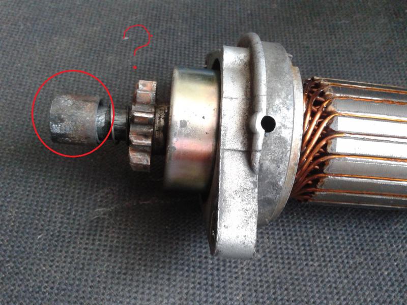

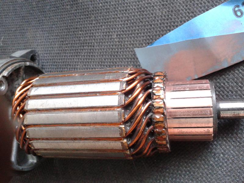

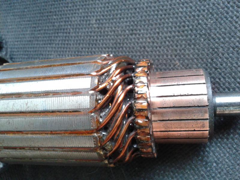

Вопрос к знатакам как снять шестерню? Тут как на авто бендикс или другая система? Стоит промывать? Ну и за 20 лет работы на якоре быбоины. До и после полировки.
11 257
4 947
Утапливаеш втулку в сторону бендекса,освободится стопор на валу...................
Якорь нормальный( на вид)прозвони ламели( каждую) на корпус и между поворами якоря( на предмет контакта) ставь и радуйся.

тут как на авто? Стоит в керосе и растворителе кипятить ? иле эту систему можно в масле использовать?
11 257
4 947
Чтот я про такие вармарские методы и не слыхал.( протри спиртиком,тоооонким слоем,на выдохе, и все)

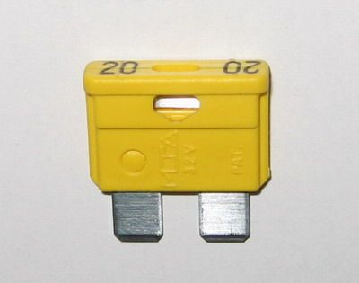

Вопрос к знатокам! На сколько ампер родной предохранитель в моторе? Хочу поменять на такой а то стандартный не везде найдешь.
