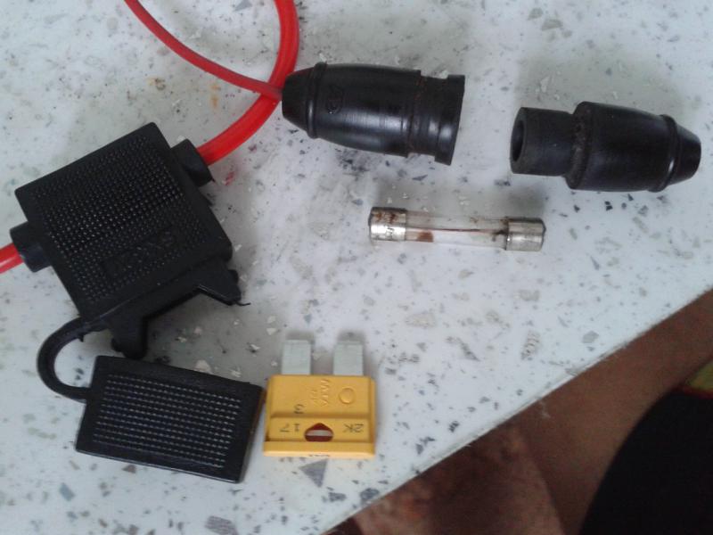

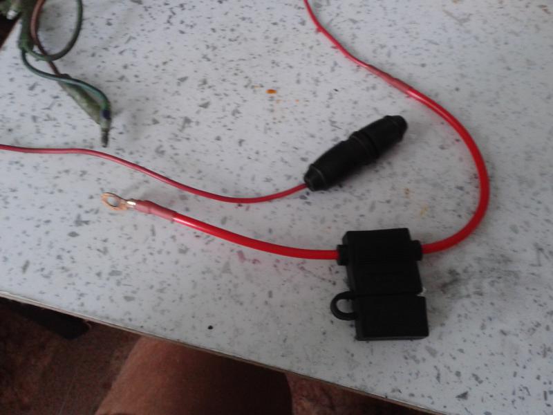

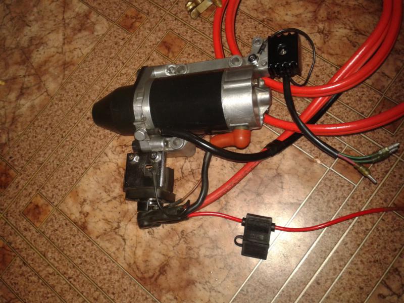

купил в автомагазине сегодня предохранительные херовины аж по 30 рублей+5 рублей предохранитель! на сайте http://www.aquauniversal.ru/catalog/prd ... re_id=1872 они 508 рублей! Ну и почистил, перебрал. покрасил стартер да и проводку поделал

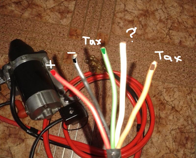

Вопрос :unknown: у меня на замок выходит 5 проводов но нет желтого, вместо него белый! Что тут не так?
11 778
5 285
Долден быть подсос еще.ИМХО желтый- зажигание.
11 778
5 285
Кстати если не ошибаюсь обычно 2- х тактники глушатся замыканием массы на провод блока упр.( белый) а подсос синий.коричневый старт.

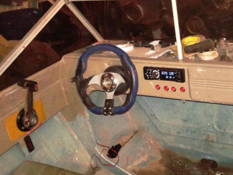

Рудольф сказал(а):
Саня у тебя машинка оригинал?
нет. Проводка от движка самопал. Машинка с джонсана, чисто на включение-газ. Вез проводов. Кнопки чеки нет, замок зажигания ямаха. Им завожу и глушу.

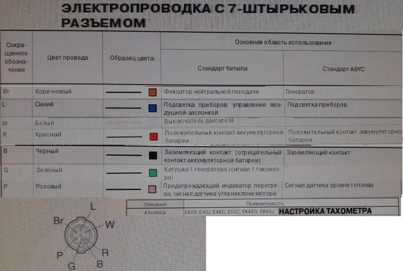

Вот нашел .....Силовая электропроводка с плавким предохранителем 10 А

да.. вот накидал таблицу
11 778
5 285
Саня С сказал(а):
луха сказал(а):
На сколько я помню там 20-ка и стоит.
Сори. Значит 20-ка на инжекторе.
"Фиксатор нейтральной передачи"-блокировка стартера при передаче.(провод стартера через микрик разрыва)

как подключить провода? Отметете цветом ПЛИЗ!!!!
11 778
5 285
Сань привет!х.з. что за схема и про что вообще написано.проверь цвета на моторе и в проводке совпадают если да то в предыдущей схеме все понятно корич- старт,синий- подсос,розовый-пищалка( датчик температуры замыкаемый на минус,сама пищалка должна стоять в машинке подключенная через замок зажигания)+- квасный и черный.

у меня на моторе светодиод загорается при перегреве. Я вместо него поставил пищалку повтаритель поворота! Да все соберу, если сто на своем распотрошу гляну. Пока бабак нет на ремонт колена вот и занимаюсь мелочевкой.
11 778
5 285
Еще должен быть провод зажигания по минусу( зажигание включено- обрыв,выключено-замкнуто на минус,)на этом- же прводе чека стоит.ИМХО белог цвета должен быть.
