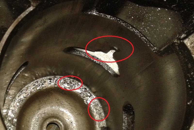

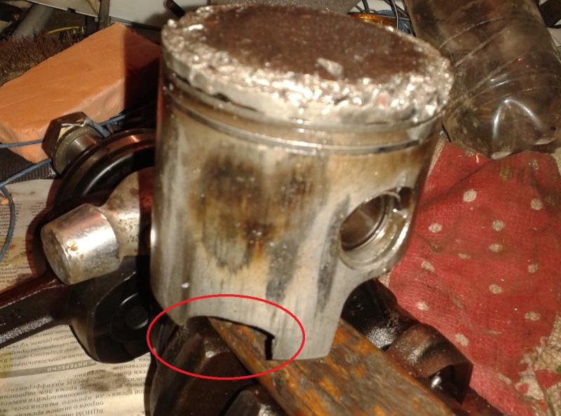

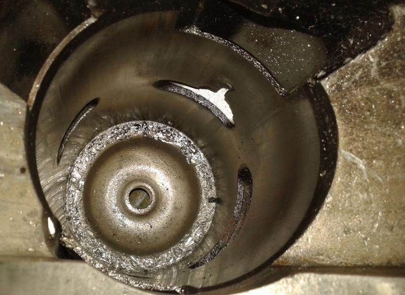

Вот т умер моторчик....шатун, сепараторы, подшипник, иголки, поршень, кольца.головка....все бы отремонтировал.....но выломал кусок гильзы в раене выпускных окошек!

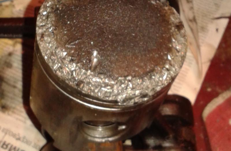

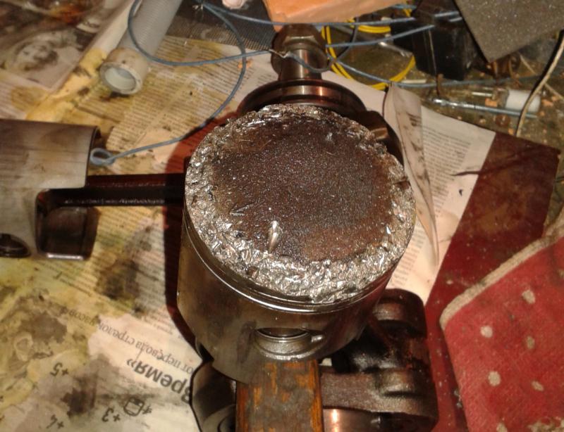

Вот :shock: последствия.... :unknown:

Да дела.

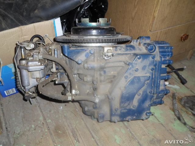

вот донор будет наверно https://www.avito.ru/volgodonsk/zapchas ... _242934561
отдают за 20 000
Саш, это опять кот в мешке. Поищи запчасти во Владике, может что и попадется.

45 мотор + пересылка 3000-4000 нахер не нужен. Этот соберу и продам! Хочу хонду.40-45.
