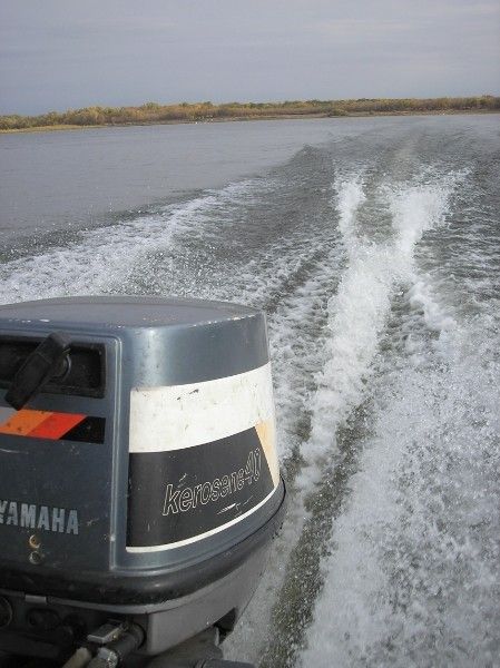

Вот что нарыл!
В зависимости от того, где вы живете в мире, вы можете и не знать о керосиновых подвесных лодочных моторов. Керосин лодочные моторы популярны в странах третьего мира, потому что некоторые расходы места керосина меньше, чем половина цены бензина. Например, в Индии и Шри-Ланке, где субсидируется топлива (потому что он используется для приготовления пищи и освещения), керосин стоит лишь 1/3 цены на бензин. Поэтому, естественно, следует, эксплуатационные расходы значительно ниже, с керосиновой подвесным мотором.
Около 16 лет назад Yamaha Marine разработала свои керосиновые лодочных моторов из-за спроса в Шри-Ланке рынке, где рыбацкие деревни, такие как Негомбо стали полагаться на них. Они начинают на бензине, с переходом на керосин продолжается. Знайте, что керосин моторы лучше подходят для троллинга или длительного перехода, а не для коротких поездок. Керосин сжигает при более высокой температуре, чем бензин и сгорание не так эффективно. Дымоудаления обильные.
Yamaha керосин моторы основаны на Yamaha Enduro, в карбюраторных двухтактных подвесных лодочных двигателях серии, разработанной для коммерческого использования (долгих часов непрерывной работы) на малых рыболовных катеров и пассажирских судов. Yamaha Enduro моторы похвастаться повышенной прочностью и долговечностью в роликовые подшипники, коленчатого вала и блока цилиндров, а также улучшенный (хромированные) водяной насос.
http://marineenginedigest.com/special-r ... uretor.pdf
Выпускались моторы 8, 9.9,15,25 и 40 л/с. Керосиновые 9,9 так же переделываются в 15 л/с керосинку!

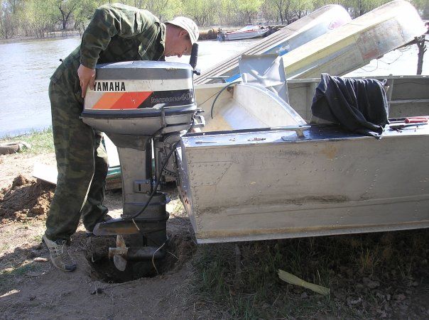

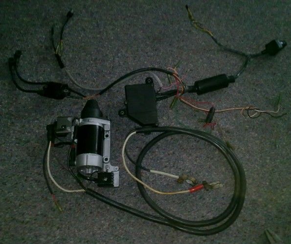

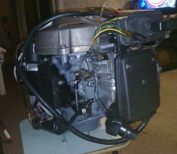

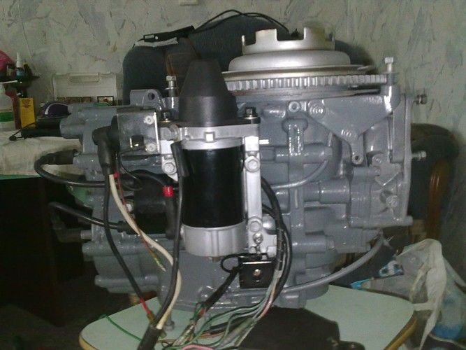

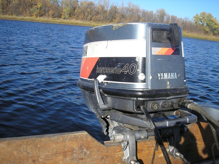

Вот он после переборки...что сфоткал. Был на L ,пересадилна S.Разобрал,грунт,краска,поменял частично проводку и т д.

Бошку в сборе еле отпер в гараж...тяжолый.Это не Вихрек 25 он у меня 1974г.Очень надежен.доработал что мог и нашол.рекорд не нем 800л бензина за три недели... аж шатало

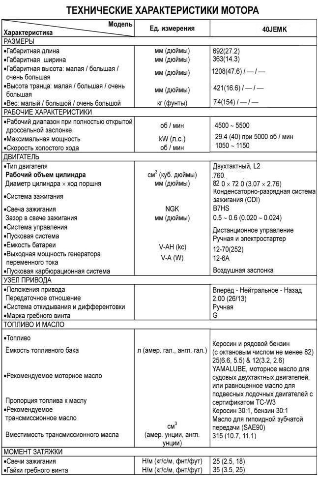

Re: Yаmaha 40 JEMK (керосинка) - может ли работать на бензине?
Сань судя по таблице это обычная 40ка, ты с темой прикололся? написано ж пропорция масла на бензине 30 : 1 ... Как я писал ранее измеряй степень сжатия по формулам и подгоняй под 92й бенз! будет гонять без последствий, только опережение зажигания выставишь по стробоскопу на нужный угол и всё... :cool:

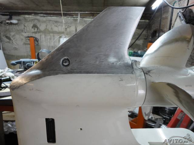

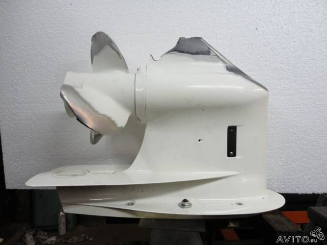

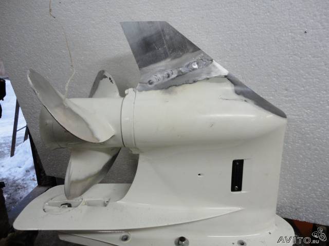

Сегодня первый раз запустил движок после переборки....работает епонамать! Осталось наварить лодочку(хотелось бы вот так) и вперед на водные просторы.
Саня С
16.03.2012
3 263
135
Badger Duck Line 300 AL
Merkury 8М
Фотошоп не аргон:(

Рудольф
Orionbot 48 fish
Ямаха-F90 CETL
А если подрезать и кусок побольше приварить?
Саня С
16.03.2012
3 263
135
Merkury 8М
:pardon: проблемы с аргоном :unknown:

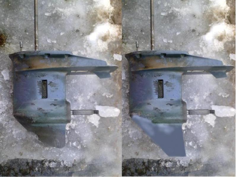

Сань... Ну ты-ж все умеешь :lol: Давай, короче, все размеры ... Чё-куда какой толщины... Автодиски наваривает (аргонщик)... Думаю эт не сильно сложнее :)
Блин я-то думал там полмотора наваривать...Однако профилировать сам будешь :crazy:
Рудик :D Он уже меня по - полной пробивает по аргону Со вчерашнего дня :crazy: Канешна помогем :crazy:
ПИСЫ... А как обрезать и приварить -- надыть поглядеть... МНЕ И Решить.. :?
Саня С сказал(а):
Так о хочу! Но проблемы с аргоном :unknown:
Слишком много подрезать будешь! Нагреешь всё в редукторе.
ilyich
14.12.2010
2 991
408
66
Южанка-2
Мерк 30 2Т,Yamaha F40BET
Да аргоном не нагреет, Особенно ежель я аргонщику скажу,что греть :yes:
Вот нарыл где-то "на просторах"... мож поможет чем... :roll: :D
