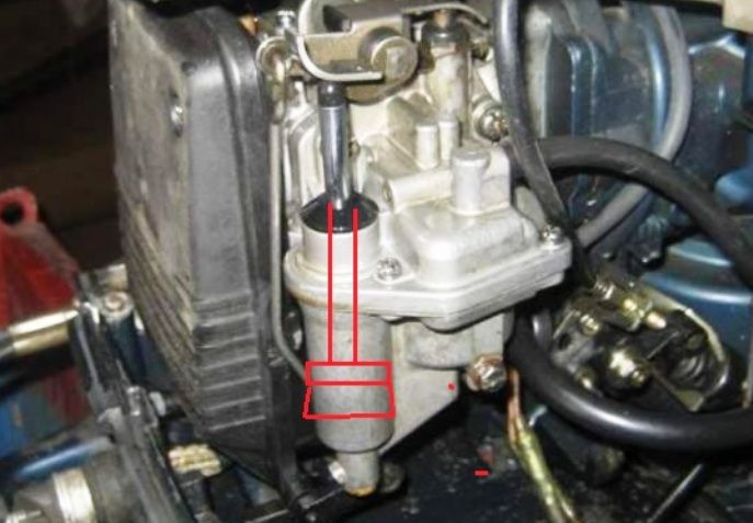

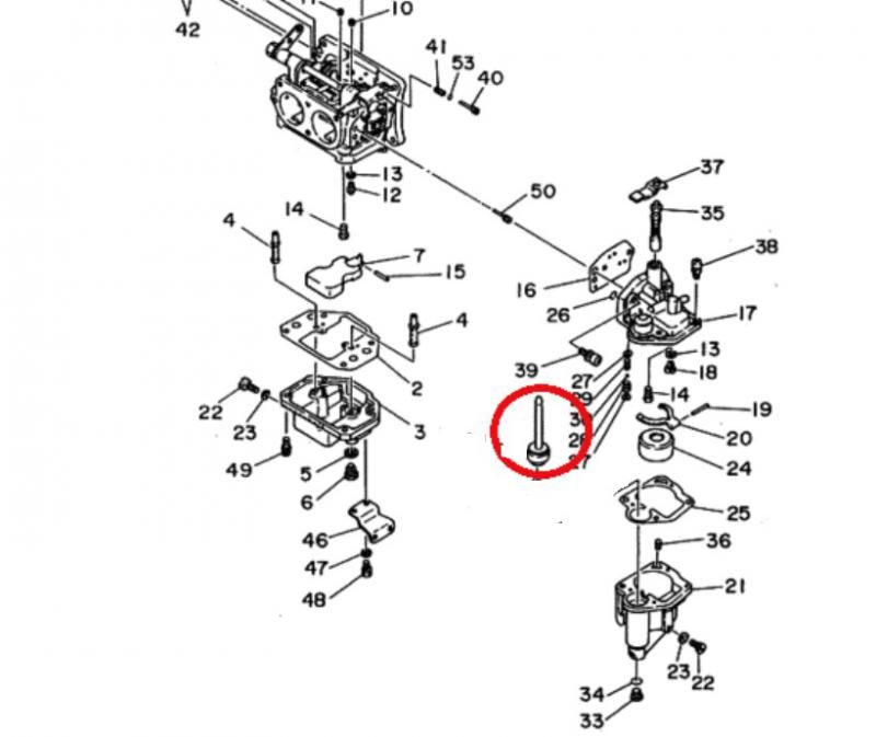

Вчера перебирал карбы....выяснялось что не работает на одном ускорительный насос....разборка показала что под кожаной манжетой стоит а верней стояла пружинка. Нашел Б/у сальник с УАЗА и пынул пружину, растянул (для работы на сжатие) ,обрезал и вуаля насос как новый качает!

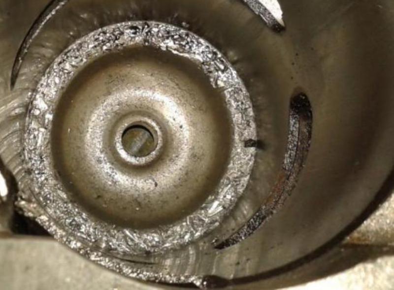

сегодня пробывал извлеч обломыши с движка. На два приварили гайки .....и обломили ни 5-6мм ниже! Короче пришлось все высверливать. Техногогия такая: блок в тиски и проверка по уровню, болт где то на 7-8мм, сверлим сверлом 3мм, 5мм.вываливается или выкручивается. Болты обламываются на УРА а вот высверливаются хреновинько, надо маслеце капать, одно сверло обломилось в головке, пришлось с обратной стороны сверлить и выбивать.

Хорошо еще высверливать сверлами с обратной нарезкой( нет нет да и выкручиваются сами)

Так то левое сверло. Выкручивается 99 проц. Правда и ломается также. Найти на заводах где есть автоматы.

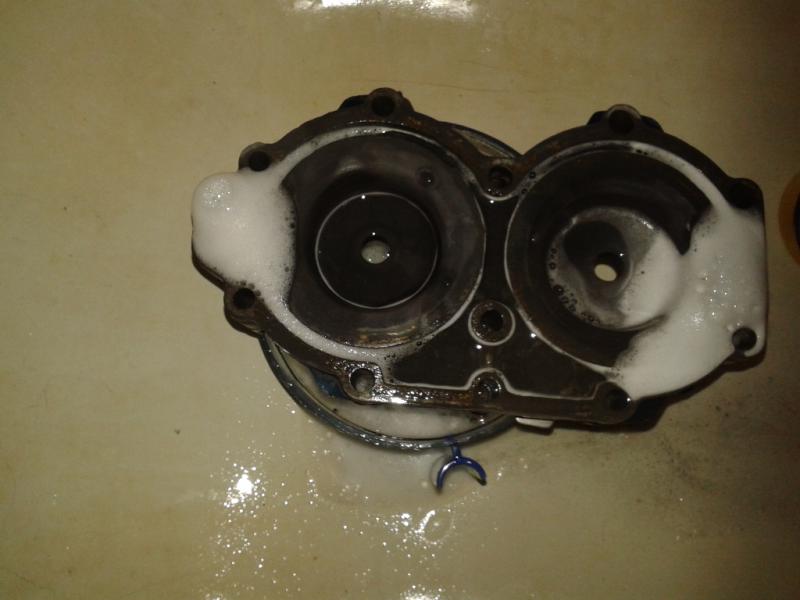

луха понял, спасибо. Приболел (в лежку) только пришел домой.... короче донор раскидан ....каналы забиты накипью и окисями!!! некоторые еле проходят. Купил средство для промывки труб. Вот результат. Залил средство в каналы, блок нагревается и бурлит. с пеной выходит мусор. гель не очень агрессивный по сравнению с КРОТОМ не разъедает металл.
Саня С
16.03.2012
3 263
134
Краснодар
Саня
Badger Duck Line 300 AL
Merkury 8М
Re: Yаmaha 40 JEMK kerosene (Код модели: 6H9). 1993г.
Все чистенько, оставил блок в тазике с чистой водой чтоб все остатки геля вымылось.

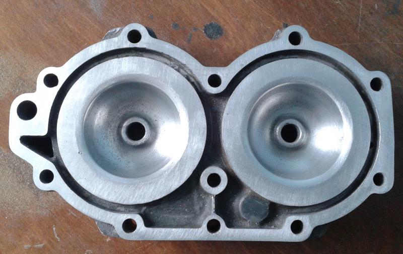

сегодня ПОДРЕЗАЛ ПАКОЦАННУЮ ГОЛОВКУ,так как один мотор будет на бензине и в наличии головка с пакоцканими краями решил подрезать.....
зажал головку в сверлильном станке по уровню и сверлом на 2мм стал сверлить в разных местах на глубину 4мм. Потом в других тисках и с помощью болгарки с шлифкругом 6мм толщиной стал нещадно снимать дюраль, следя за насверленными маяками и кидая уголок для контроля!
После Большим и грубым напильником как шабером по всей поверхности с контролем уровнем и уголком.....
Стекло 50х50 и два вида наждачки, крупная 25 ка и 1 ....три дня выводил в ноль поверхность
ФОТО КАК ПОЛУЧИЛОСЬ :pardon:
хорошая работа.
бывает на станке так завалят, руки поотбивать.

хорошая работа.
:? я Старался. да есть "кулибины" да если еще и не для себя делают :crazy:

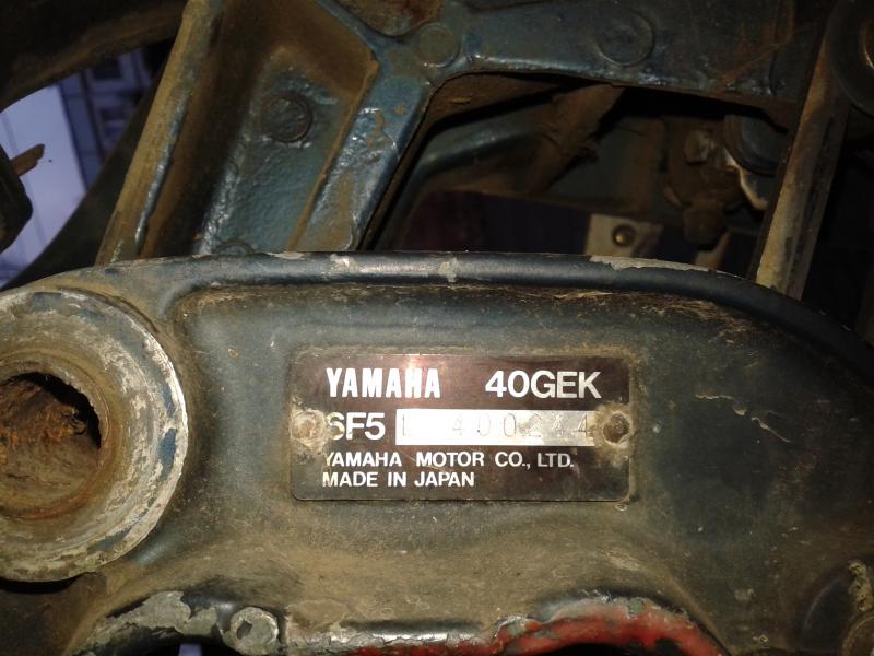

Re: Yаmaha 40 JEMK kerosene (Код модели: 6H9). 1993г. и Yаmaha 40 GEK kerosene 1983г.
Не стал создавать новую тему....начал собирать второй мотор керосинку Yаmaha 40 GEK kerosene 1983г.
Принято решение переделать оба на бензин в связи с одинаковой ценой на ГСМ! Отогнул на 1,5мм лепестковые клапана и на 4мм подрезал головки. Думаю 50 или больше будет :)
Не понял как делал,но выглядит замечательно!
11 332
4 998
zavitay сказал(а):
Делал как?...........о........как он делал!!!!!!! Надо ж до такого додуматься.
Молодца!!!!!!!!!!!
Времени человеку своего не жалко в 21 веке технологий.
Всеравно Молодца.

....можно было и на ТРОЙКУ отдать чтоб на станке сняли, в Волгоград на ЧПУ....ну а если сам уверен что сделаешь и время есть на работе? Вот и занялся.
