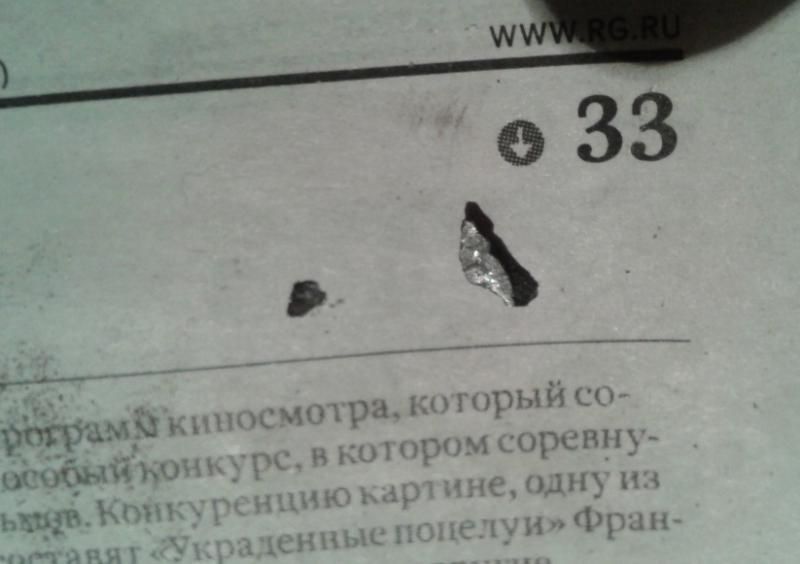

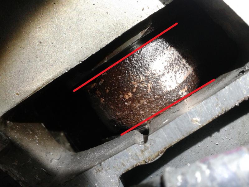

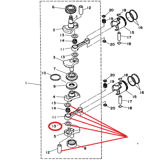

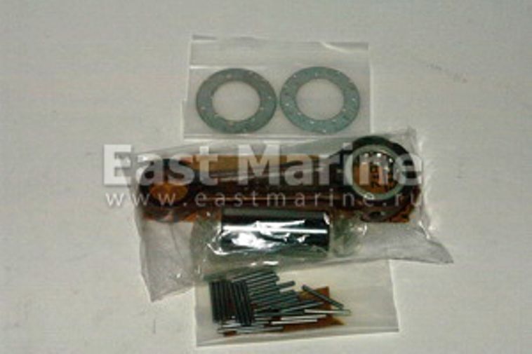

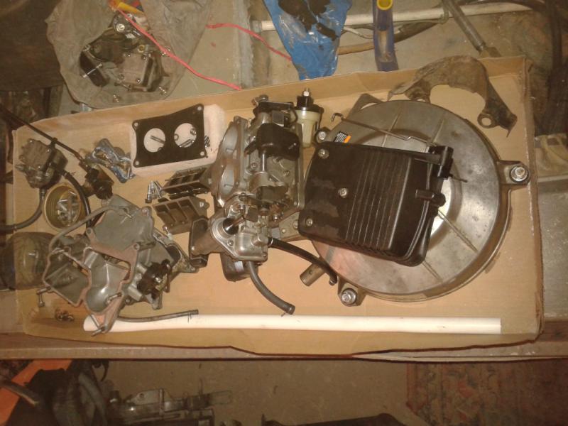

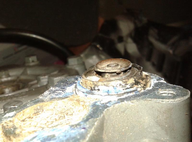

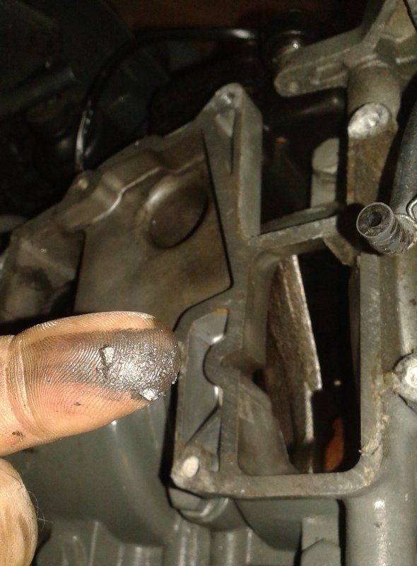

Сегодня снял карб, лепестки.... Домики на нижнем цилиндре пакоцканы, два лепестка зависли в открытом состоянии из за кусочков металла 2-3мм. На ощупь присутствует металлическая стружка. Нижний подшипник крутится. Визуально отсутствуют две шайбы на шатуне (13). Стрелкой выделил что можно поменять и есть в магазине http://www.eastmarine.ru/vcd-87220-2-18 ... sinfo.html Шатун в сборе Yamaha 40 6F5-11650-00 (ТАЙВАНЬ)- 2 718 руб.
Вопрос...нужно ли менять верхний из за разных производителей и разницы в весе???
Re: Реанимация и переборка Yаmaha 40 JEMK (керосинка)
взвесить. тогда уже думать.
а разобрал уже? шатуну всё?
Саня! Разницу в весе нужно убрать :unknown:, можно получить дисбаланс.
не знаю еще. Просто по отдельности все дороже и не детали есть по отдельности :unknown:
Саня С
16.03.2012
3 263
134
Badger Duck Line 300 AL
Merkury 8М
Саня! Разницу в весе нужно убрать :unknown:, можно получить дисбаланс.[/quote]
шатуны не разборные и надо распасовывать коленвал , и пальцу придет кирдык.
это понятно, Ямахи такие. вал делать - придётся повозится.
пальцы сам делал,... ещё когда Явовские валы рутиной были.
сейчас, может лучше б\у поискать? не?
Саня С
16.03.2012
3 263
134
Merkury 8М
пальцы в комплекте.....
Шатуны, поставляемые, как ремонтный комплект, включают в себя: шатун, подшипники верхний и нижний, палец коленвала (для разборных коленчатых валов), шайбы шатуна. Ремонт коленчатых валов (разборных) трудоемок и требует специального оборудования. Если Вы не уверены в возможности самостоятельно отремонтировать коленчатый вал - доставьте его нам. Мы имеем опыт более 25 лет в ремонте колечатых валов, качество ремонта - очень высокое.

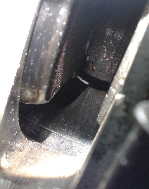

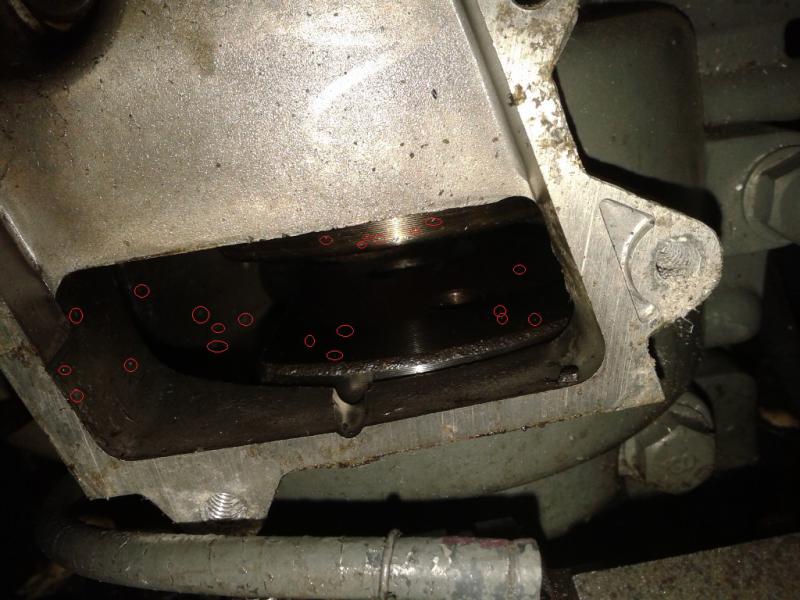

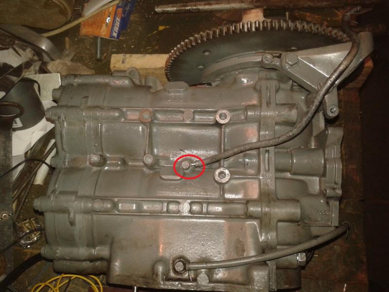

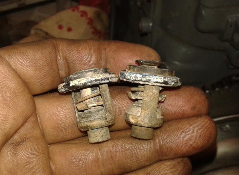

Раскидал почти голову...нет торцевого на 30(снять маховик), множество мелких зажиров на нихнем горшке, скуненны две шайбы на шатуне. Да еще обнаружил что заклинил термостат в полуоткрытом состоянии. Да еще не продувается шланг конденсата (выделен на фото) :sorry:
нда дела, жалко движок.
как версия почему съело шайбы - подогнутый шатун. но скорей всего со смазкой что то. забитый шланг плохо.

а перекрут при вылете мотора из воды стал скорей причиной. Прошел по мокрому песку метров 150 :crazy: и мот застучал
