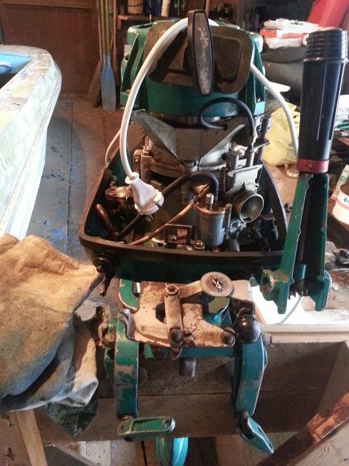

Сергей,для начала какое заж.на Нептуне?Можно фото.
Алексей, прям я даже не знаю какое там зажигание :unknown:
Фото вот: если поможет идентификации

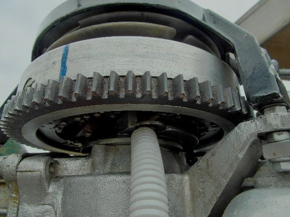

Мужики, ну нельзя скрещивать модуль венца 2,5 с модулем стартера 2,11. Это как-то очевидно и опасно (ИМХО).
По пластине. На первой странице в этой ветке мой чертеж (в автокаде на черном фоне) пластины. Она шла со стартером с фрезерованным боком из комплекта, который я покупал года 4 назад в магазинчике. Все встало и работает. Венец от Вихря насадил токарь за один вечер. Ничего с магнитами не произошло и НЕ ПРОИЗОЙДЕТ никогда!!!!

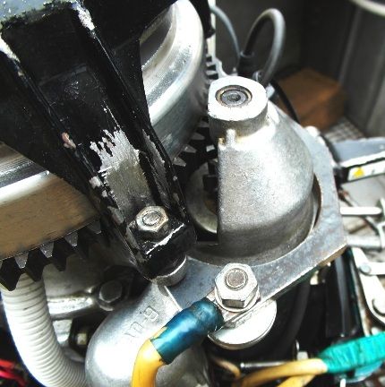

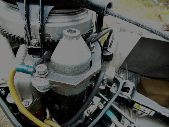

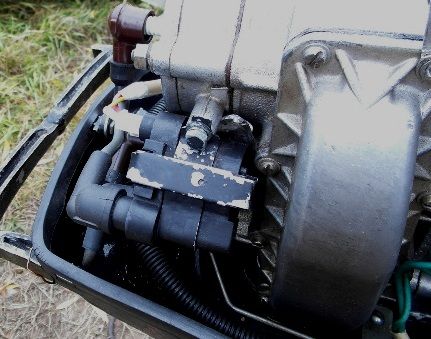

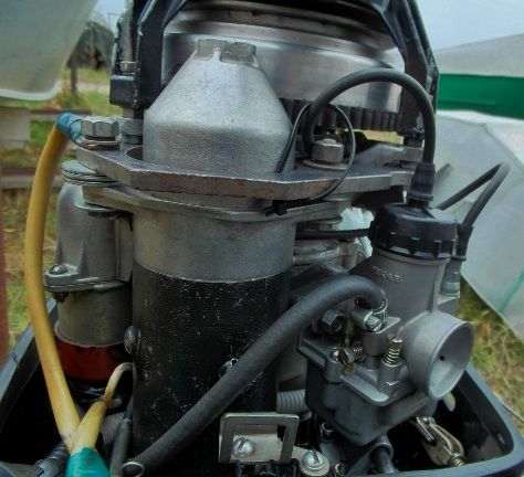

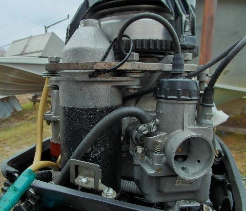

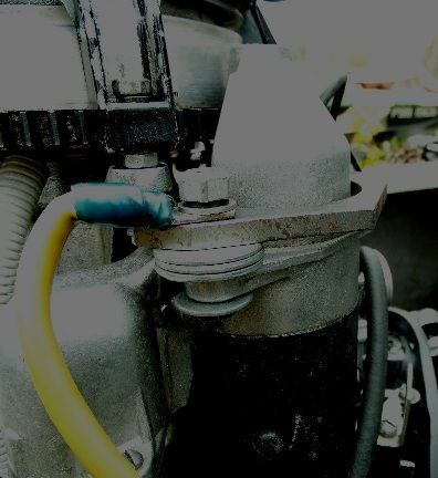

Фотки сделал, извиняюсь наперед за качество.
Вначале стартер, пластина, как пришлось подгонять по высоте шайбами.
  • 75,9 КБ Просмотры: 1 725

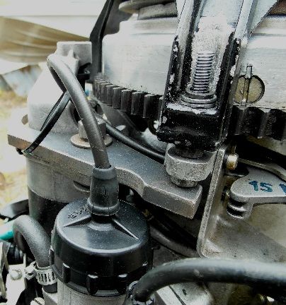

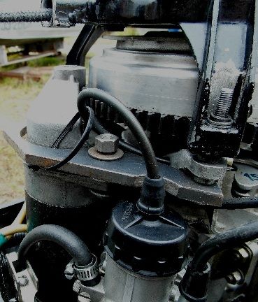

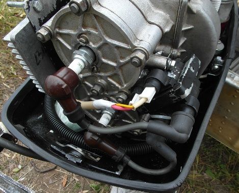

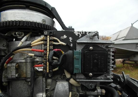

Ну это в дополнение к батарейному моему. Я коммутатор и клемник установил на пластину (она черным покрашена и краска уже облупилась за эти годы), а пластину закрепил винтом и болтом к мотору. На клемнике 3 контакта снизу - ДХ, два в середине - питание коммутатора, два сверху переменное на "диодный мост".
Катушку двухискровую поместил с другой стороны в нишу и притянул самодельным хомутом.
Бронеровода на свечи получились очень короткие.
  • 63,6 КБ Просмотры: 1 634
  • 75,8 КБ Просмотры: 1 704
  • 75,4 КБ Просмотры: 1 683
