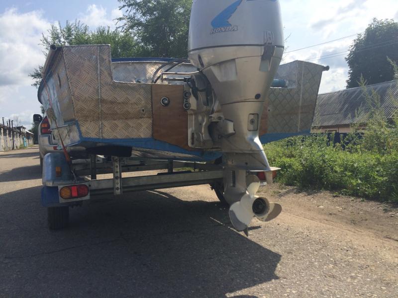

Добрый день, Сергей
Использую прогресс 2 резанный по вашему методу с хондой бф50, результатом очень доволен.
Теперь хотелось бы попробовать на другом проге ваш новый метод, так как считаю его более правильным.
Результат оправдал ожидания ?
Подскажите пожалуйста точную технологию и размеры ? заранее спасибо !

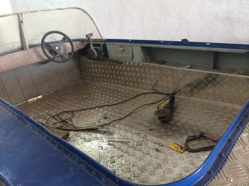

сфотать то могу и в гараже ,где прожик стоит !
Игорь1982
13.08.2015
29
Биробиджан
Прогресс 4
Honda BF50

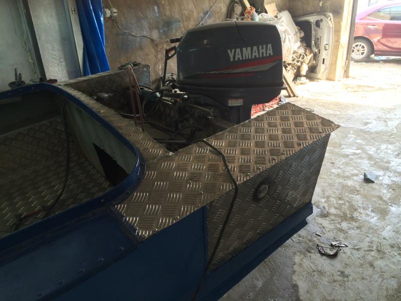

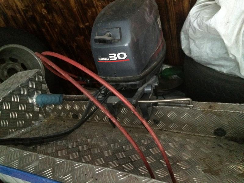

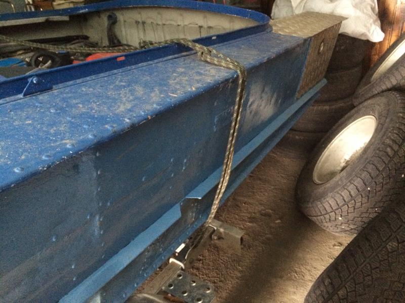

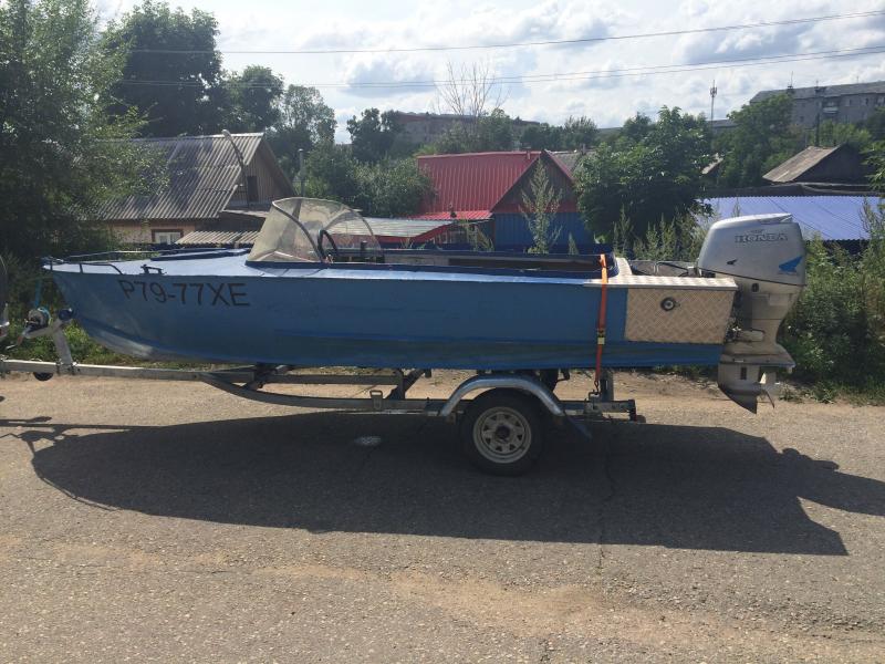

вот старые фото, еще с ямахой 30, прошлый год.
к сожалению скорость тогда не мерил ,но операция уже была произведена, видно по фото.
прожик не первой свежести :(

Только вот килеватости совсем не видно.
Игорь1982
13.08.2015
29
Биробиджан
Прогресс 4
Honda BF50
я же говорю фото прошлого года, других пока нет, но по нижней скуле явно видно ! посмотрите на расстояние там обычного прога 2.
