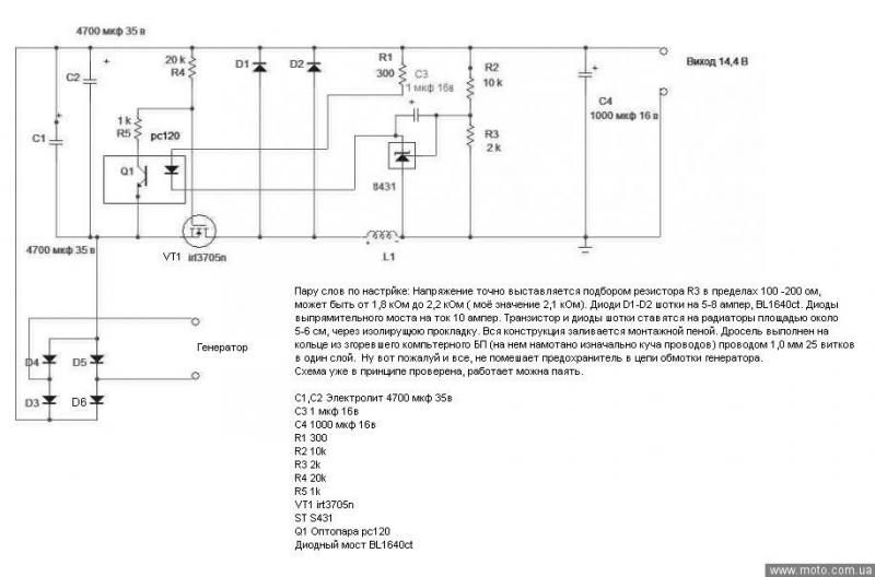

Вот схема предпологаемого блока питания. Расчитана на 10 Ампер.
Завтра постараюсь споять и проверить на ЛАТР, а в выходные подключу к мотору.
Ну наконец-то, господа форумчане, вы и сами подошли к тому, о чём я предлагал поговорить раньше... :)
Схема хоть и старая, но неплохая. Только ШИМ-преобразователь (а не стабилизатор!!!) будет лучше...

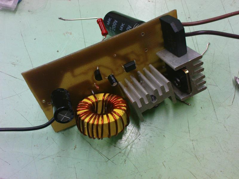

Немного разочарован в схеме. Это просто стабилизатор напряжения, но эксперимент удался. Все элементы из сгоревших компьютерных БП.
Сразу поставил все как на схеме, только R3 2.2кОм, на выходе получил 13.85 В. Затем вместо С1 и С2 поставил один на 200 вольт, вместо R3 поставил 5.6кОм и на выходе получилось 7 вольт. На вход подавал от 0 до 50 В переменки, на выходе стабильно 7В (начиная с входного 3.5-4В переменки) при токе нагрузки от 0.1 до 1.5 А. В связи с чем появилась мысль намотать одну световую не 180 витков, как в родной, а 300-350 витков проволкой 0.25-0.3 мм и проверить на моторе, нагрузив резистором и светодиодом (20 мА).
В дальнейшем буду эту схему минимизировать.

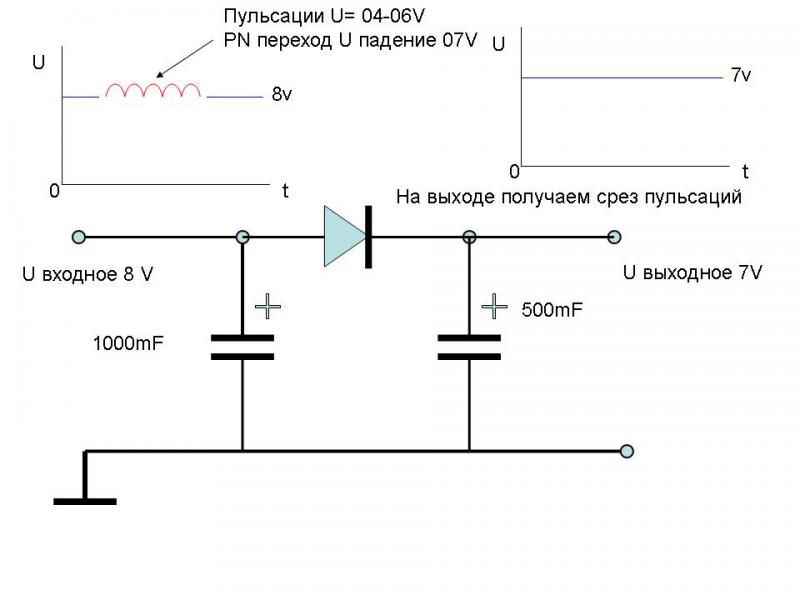

С пульсациями можно бороться простым методом, при необходимости стабильного постоянного напряжения на выходе
Применял такую схемку, диод режет все что меньше падения на PN переходе...
Набросал схемку..... Значения округлил....
Метод я думаю, ясен...
По 30%... в среднем так и рассчитывается...
Для пяти вольт.... 1.5 вольта это и есть те-же 30%

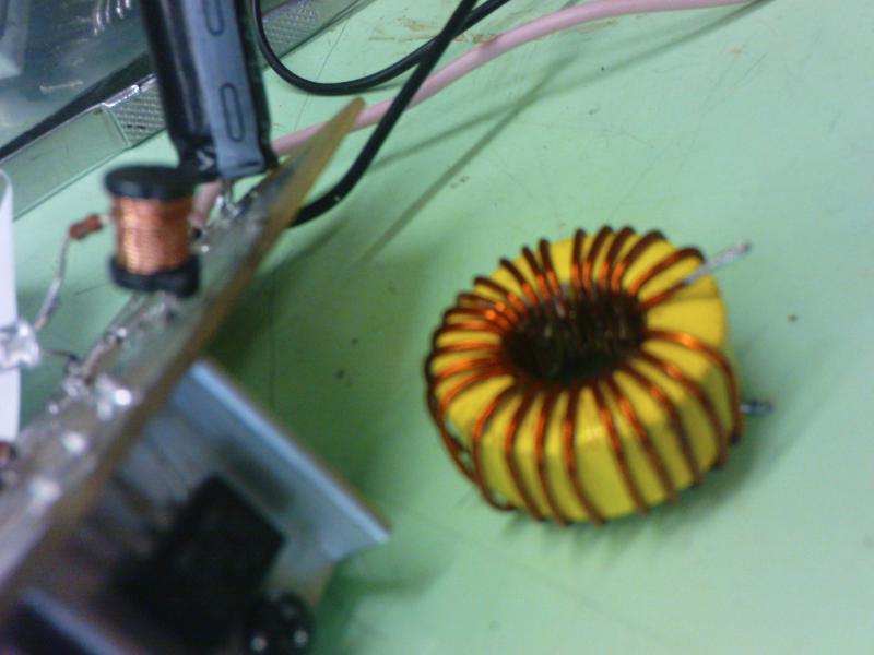

Сегодня эксперементировал с БП.
Вот видео 1-го эксперемента http://files.mail.ru/RSPP65 при токе нагрузки 200 мА.(1-переменка на вх, 2-после моста,3-выход).
Во втором эксперементе на выход повесил светодиод с резаком (20 мА) и заменил индуктивность, смотри фото (в двух случаях она около 50 мкГн). Напругу на входе поднял до 80 вольт переменки, все отл.
Намотал генераторную катушку 300 витков проводом 0.5 мм. На днях испытаю на моторе, если заработает платка конечная получится маленькая.
Сюда нужен большой дроссель, как положено с зазором - энергии где-то нужно накапливаться. А на этих "пуговицах" от БП компа Вы ничего не получите. Физику не обмануть...
98
Игорь 61.
Ток потребления не высокий в нагрузке, должно все работать...
Iapan:
Заметно повышение до номинального значения на выходе... после 9-11 вольт..
А при уменьшении напряжения, емкость какое то время справляется ... поддерживая на выходе номинал..
Пробуй... Все должно получится...
Сложно будет начальным напряжением зарядить конденсаторы стабилизатора, еще и нагрузка... Но это только в теории..
