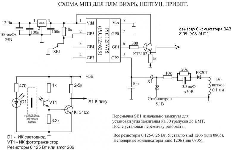

Как подключить ДХ выше написано. Берешь тестер, минус на массу, + на выход ДХ. Крутишь маховик. При появлении +5, мерей расстояние от вмт до поршня и тд.
Лучше запиши прошивку для установки (см. вверх, добавлю) нужного первоначального угла, выставь нужный угол, затем перезапиши пик.
Или подожди до вторника, выложу прошивки с кнопкой.

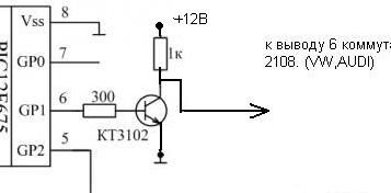

lapan привет, слушай, тут такое дело у меня, лежит коммутатор VW,AUDI и чешутся руки его использовать на мотор(всё равно аккум возить). если взять да просто вот так подключить? извини, что правлю твою схему, просто, что бы наглядно было, что имею ввиду. только каскад на кт3102 проработать. коммутатор от лог 0 искру выдаёт, если не ошибаюсь
вот так, думается мне. транзистор открывается, на коллекторе 0 - коммутатор сработал!

Именно так.

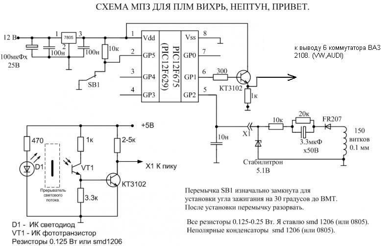

LUZER, Pilot-by извините за задержку. См. выше, изменил схему и добавил прошивку.

спасибо lapan

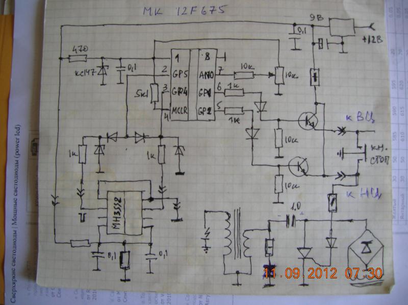

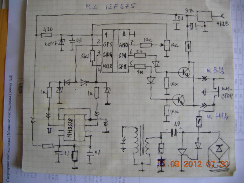

Вопрос к программистам! Меня,как человека не разбирающегося но желающего понять программирование,интересует
возможность за программировать PIC12F675 по схеме на фото. Срабатывание ДХ 12-15градусов.
Виталий_Киев
09.09.2012
326
ViT
ПрогреSS-2М
Москва30Э
В схеме ошибка. Коллектор нижнего транзистора надо подключить к коллектору верхнего.SORRI

Nemo,под какой ПЛМ эта схема? Что за сигнал 12\72 градусов? Почему прямой и задержанный сигналы приходят на упр. электрод?
Nemo
27.09.2012
22
Виталий
Ока-4
Вихрь-30
как я понял при запуске работает как простое CDI зажигание потом переходит на микроконтроллер

Я понял что эта схема какого то одноцилиндрового "жужика". У него сумасшедшие обороты и возможно и такие же углы.
file://localhost/D:/Двухколёсный.mht.Вот сдесь интересная тема как для идеи приспособить это к ПЛМ но меня интересует выход УОЗ на каждый цилиндр,а не общий.Сейчас изучаю ассемблер для Пиков ,а то натыкаюсь на глухие стены,а что бы задать грамотный вопрос надо на половины знать ответ на него.
