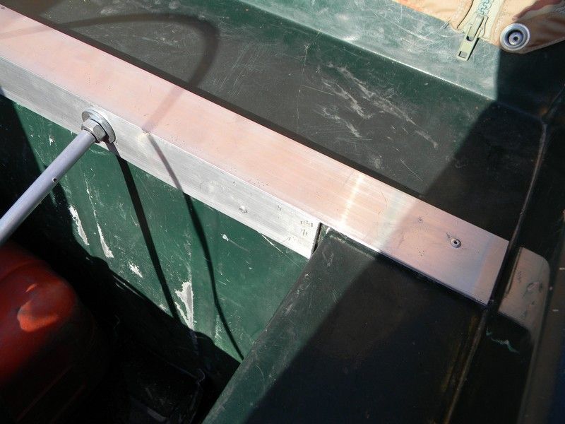

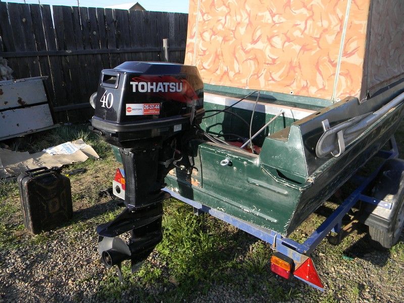

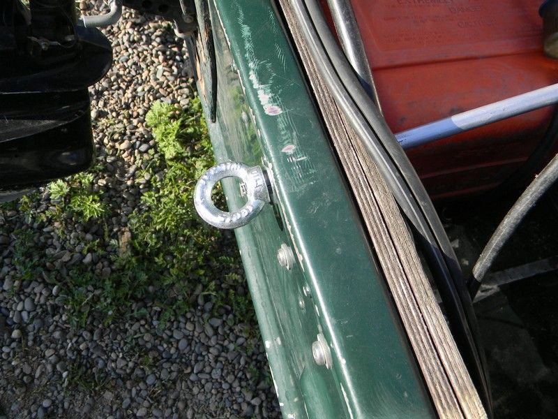

Во, скинул фотки у соседа через флеш-ридер:

У меня примерно то же самое!...Ну как транец нормально держит?Лопины не пошли?

ХЗ - еще не эксплуатировал, но уверен что будет все ОК, до этого три года вообще без усиления откатался - только в этом году 4-5 мая обнаружил проблемы с транцем и то после того, как на полном ходу в мель влетел.

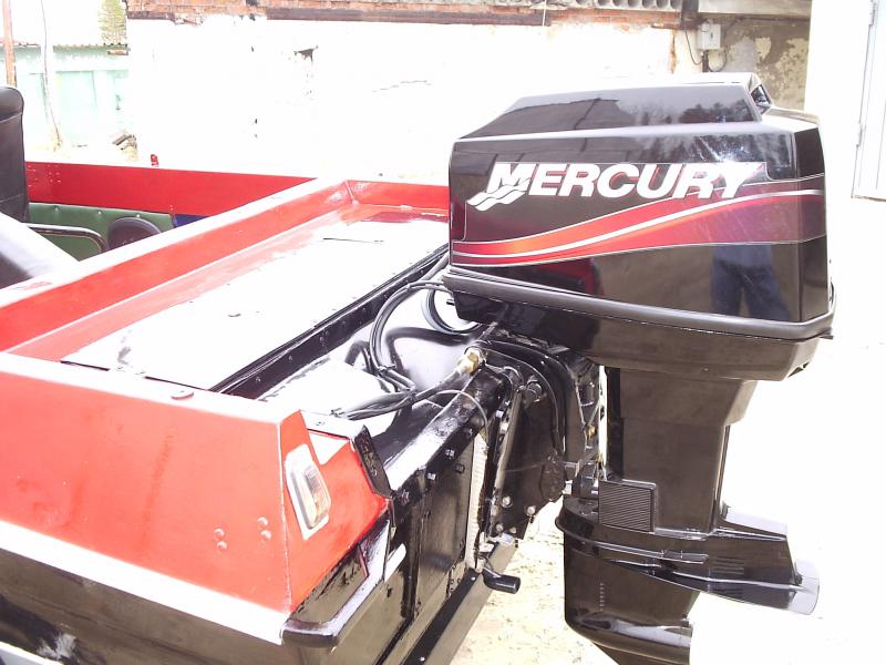

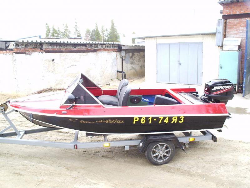

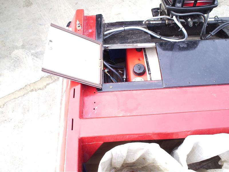

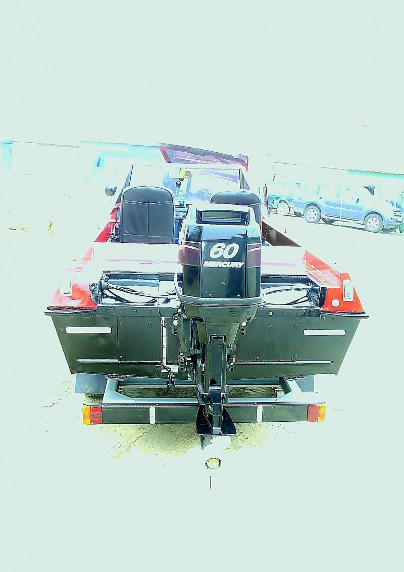

ну все вроде бы сделал и выкладываю фотки своего крыма, спуск тоже состоялся. делюсь впечатлениями: во первых дельфина нет скорость по GPS 65 и вообще супер 3 цилиндровый намного 2 цилиндрового работает. извените за некоторые некачественные фото.

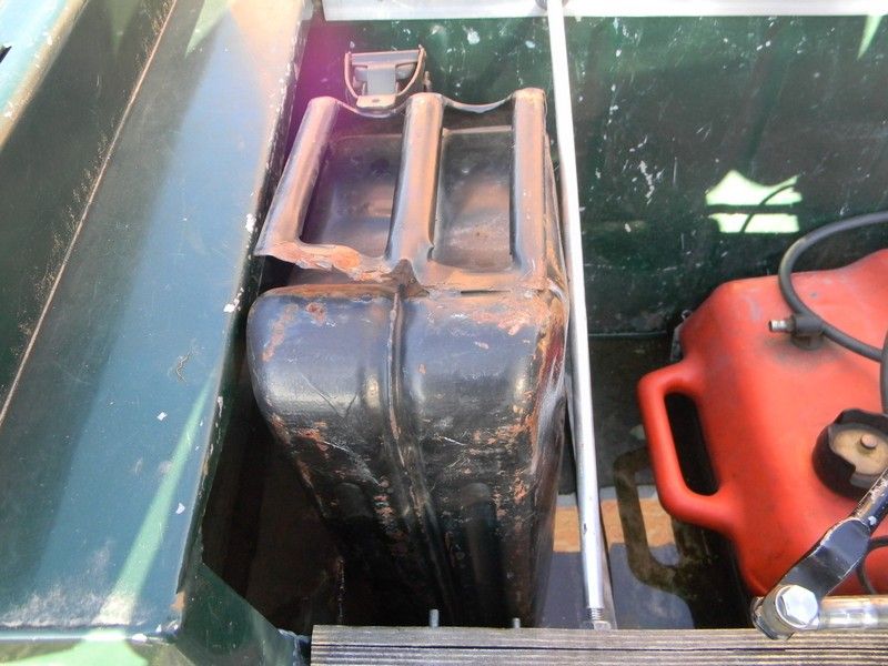

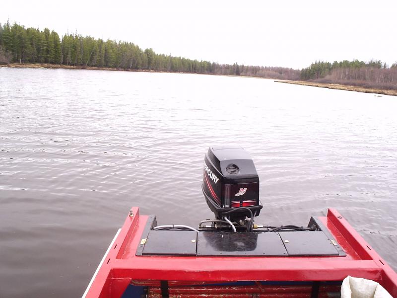

и еще несколько фото

Супер!!!!!!!!!!!!!!!!!!!!!!!!!!!!...........................Вообщем я вешаю яму как есть и не парюсь......................чем лодку красил рассказывай))............Марка грунта и краски!!!Сам вот вот начну красить!!!

грунтовал простым автогрунтом, правда сначала потер лодку немного, отец раньше кисточкой красил :pardon: , краска mobihel ну вроде как то так, тоже автомобильная верх красный низ черный по разному пробывал расскрашивать но остановился на этой цветовой гамме :good: завтра еще панельку сброшу а то на фото которую сделал вообще ничего не видно :( Димасик а ты в самаре откуда?? я тоже из самары, сам с поляны. в ЯНАО работаю ну и живу пока в июле буду на родине :good:

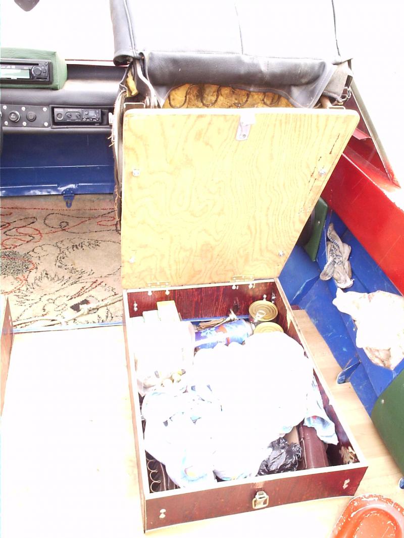

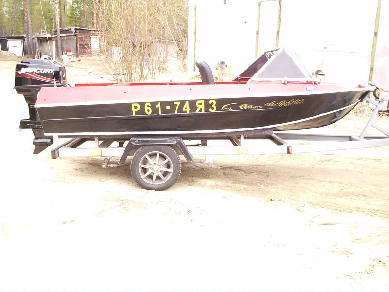

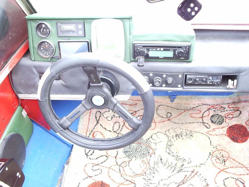

всем доброго времени суток вот еще несколько фото моего крыма

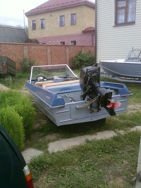

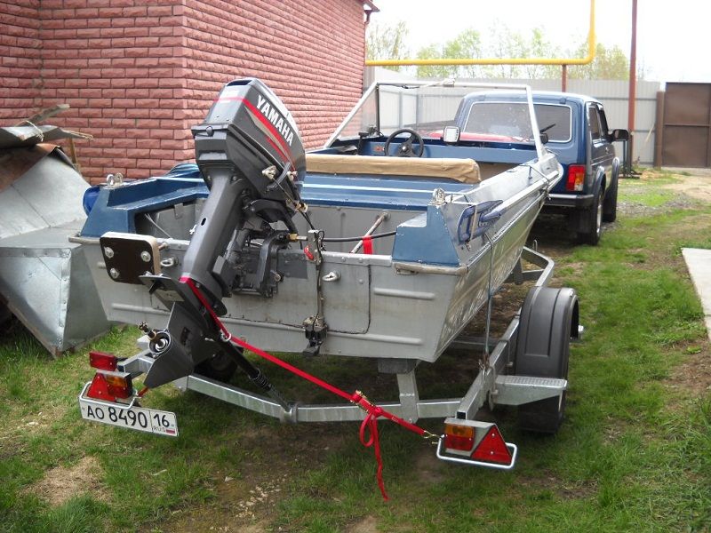

А вот мой Крым! :)

Вот я смотрю, вы всё сороковки, шестидесятки на Крым ставите , не стремно, он ведь на больших скоростях не предсказуем и дно ведет. Под 25 лс 47 идет, когда в лодке вдвоем, больше ему, наверное и не стоит.

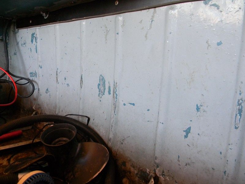

Зря ты сомневаешся, родившийся в Крыму, он у меня не первый год и за свои слова я всегда отвечу. Вот дно, после года эксплуатации Я-25. До этого ходил под Н-23, такого не было. И Яму с Тохой не сравнивай. Она только бенз жрет как 40, а идет чуть-чуть получше 30. И хожу я на винте 14 шага, а ты на Мерк 60 11 шаг ставишь, у меня 13 шаг как грузовой идет, для лыж и ватрушки.

Вот этот же Крым под Н-23
