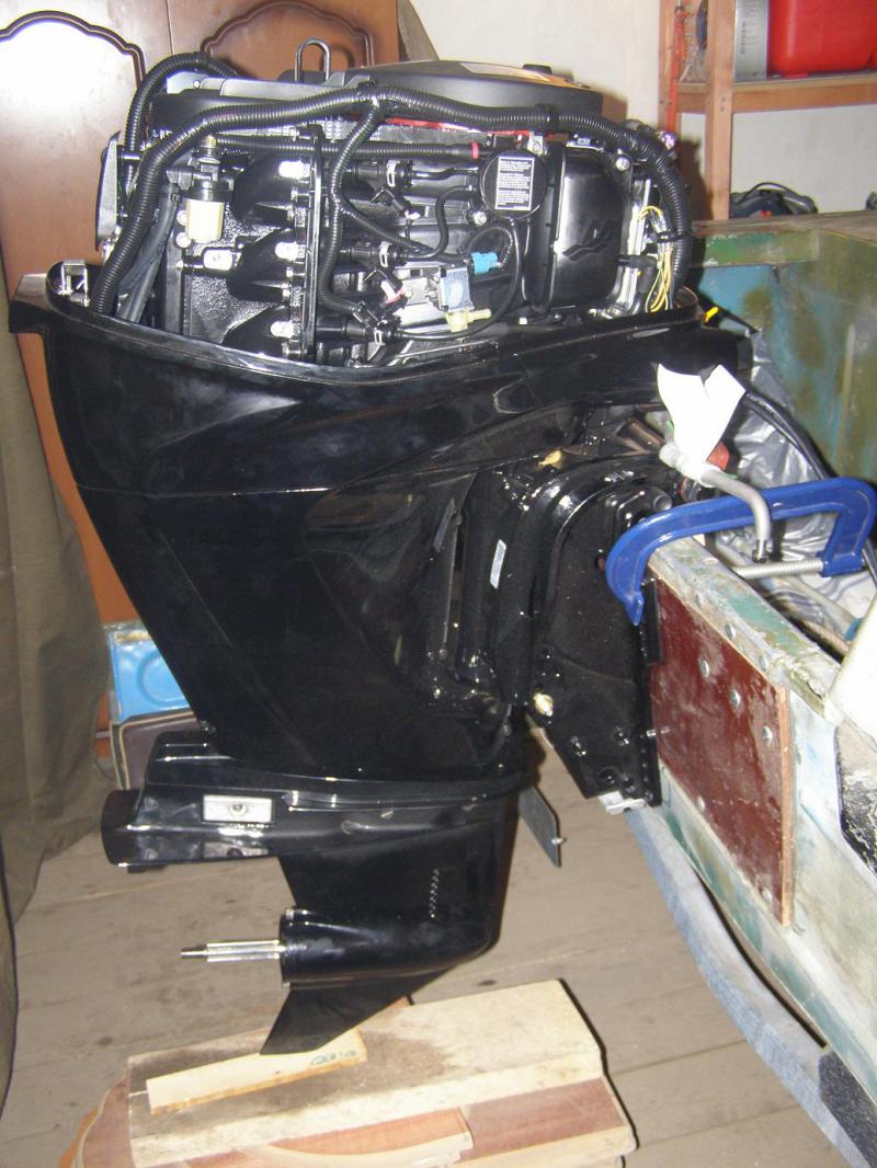

А я Мерка (40) 100 кг. заворотил.
Кирилл777
18.02.2012
Кирилл
Крым-М
Mercury 40 EFI
Кирилл777 сказал(а):
ромик-44 сказал(а):
сузуки 30,у меня до крыма-м был обычный крым и мотор с него переставил.
Вот сразу после покупки, еще до усиления просто примерил как будет :crazy:

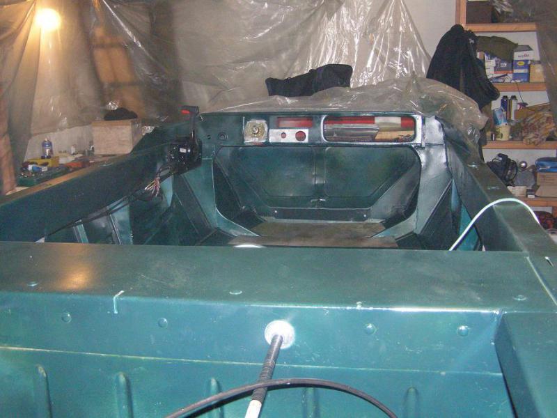

всем доброго времени суток!!! у меня тоже крым 1977 г. три года с тохой 40 отъездил проблем с корпусом и регистрацией никаких. но тут возник вопрос маловато показалось приобрел мерка 60 ео с весом 100 кг как у Кирилла777. транец по кругу обвязал рамкой сваренной из уголка 40 х 40 и планирую закрыть с изготовлением самоотливного рецесса. пришел в гимс регистрировать отказались, говорят принеси чертежи с сылкой на какую-нибудь статью журнальную и тогда без вопросов зарегистрируем. подскажите мож кто где встречал, не обязательно чтоб статья была для крыма, а фотки если кому интересно могу выложить.

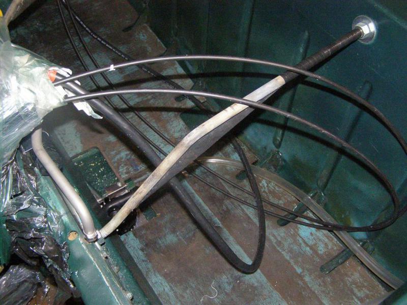

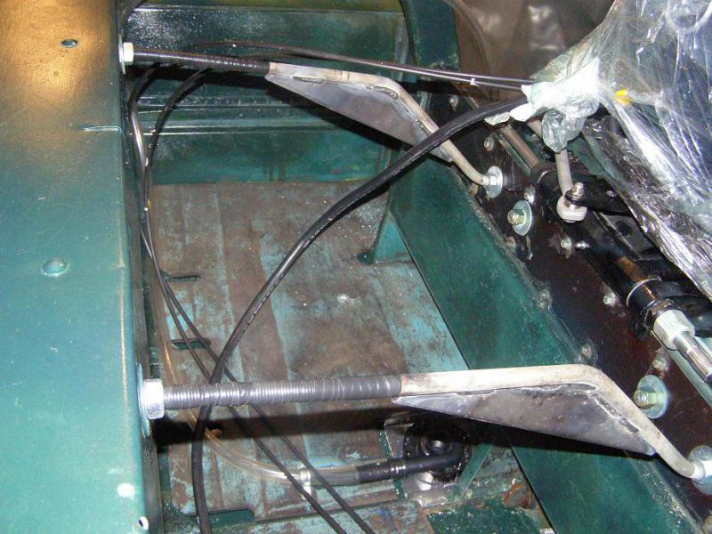

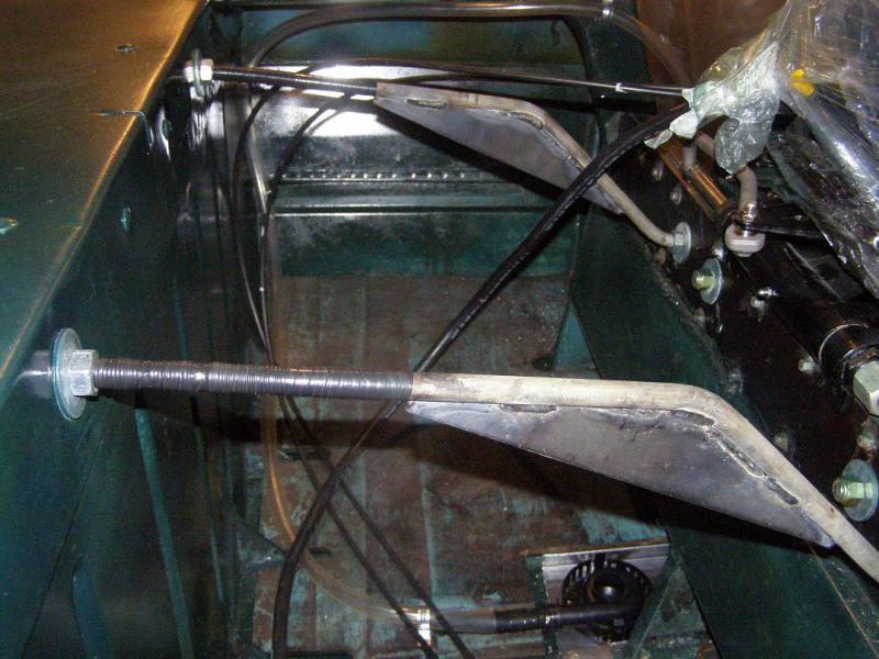

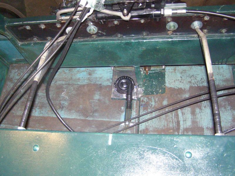

Мой вариант усиления шпильками.

у меня более усиленная конструкция получилась завтра постараюсь фотки выложить. Кирилл777 ты будешь кормовое пространство закрывать рецессом, с открытой кормой и с таким весом думаешь крму заливать не будет? у меня когда тоха 40 весом в 70 кг. стояла при резком сбросе газа попытки были набрать полкормы воды.
Не рецесс не буду, гоняю исключительно по рекам, а если зальет то помпа есть, у товарища стои судзуки 25, (4 т.) и маленький висит 6 сильный. И особых проблем с заливанием нет, вес тоже больше сотни.

А вобще для крыма-м этого усиления достаточно, так как он слеплен намного прочнее обычного.

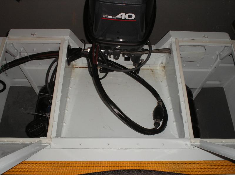

Делал свой Крым под 4-х тактную Ямаху с длинной ногой,но не получилось из-за финансов,пришлось переделывать уже готовый транец.
Кирилл777
18.02.2012
Кирилл
Крым-М
Mercury 40 EFI

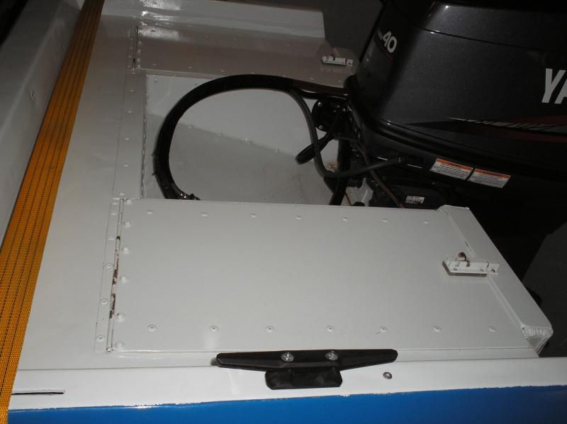

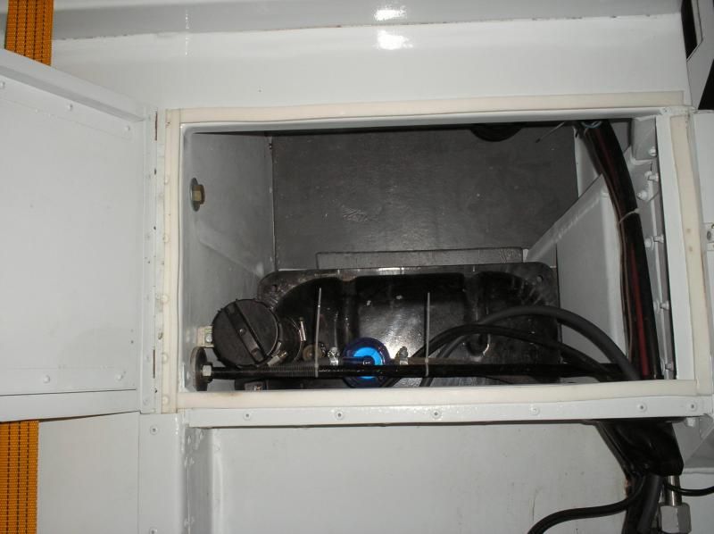

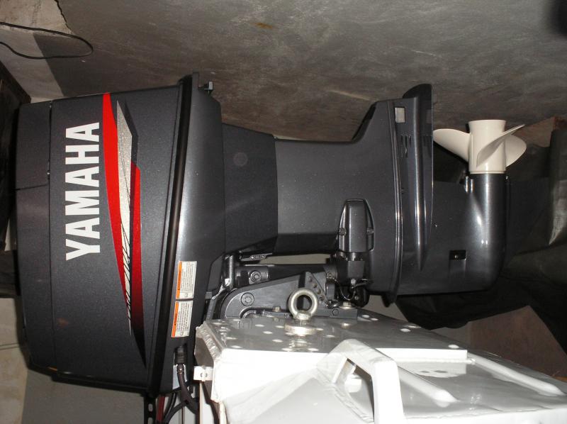

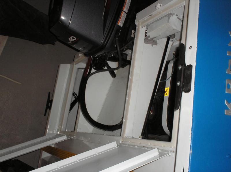

Короче вот так получилось.
Рудольф
25.03.2011
2 302
219
Кстово Нижегородская область!
Рудольф
Orionbot 48 fish
Ямаха-F90 CETL
Симпатично! А само отливной рецесс почему не стал делать?
Кирилл777
18.02.2012
Кирилл
Крым-М
Mercury 40 EFI
Выше уже писал, что катаюсь только по рекам. И если даже зальет то помпа справится (68 л\м). а вот если для озер то 100% надо делать.
evgen34
11.02.2012
волгоград
евгений
южанка-2
ямаха40veos
Обьясни разницу между катанием по реке и по озеру и почему по твоему рецесс нужно зашивать только для озера.
Кирилл777
18.02.2012
Кирилл
Крым-М
Mercury 40 EFI
Выше указал невижу надобности ставить рецесс..
Hess
20.02.2012
2 483
1 050
С

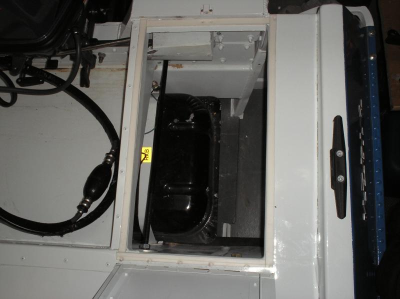

Гоняю на Крыме по Енисею, Абакану, Саяно-Шушенскому водохр., Красноярскому водохр., озерам без рецесса и ни разу не пожалел что его нет, наоборот в моторном отсеке удобно бак и канистры с топливом размещать (25л бак + 2х20л.), с рецессом не получится так.
