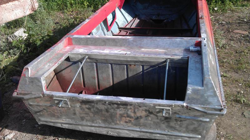

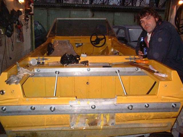

Достаточно ли будет для ямы 40 веос сделать усиление как на картинке без рецесса?
Димасик
12.10.2010
948
Yamaha 40 VEOS
И вообще где купить эти тяги усиления и как они по правильному называются?
907
Дим абсолютно хватит, а купишь их в строительных(метизных) магазинчиках, называются "резьбовые шпильки" продаются "метровые" и 1,5м., я себе брал две метровые 12е :)

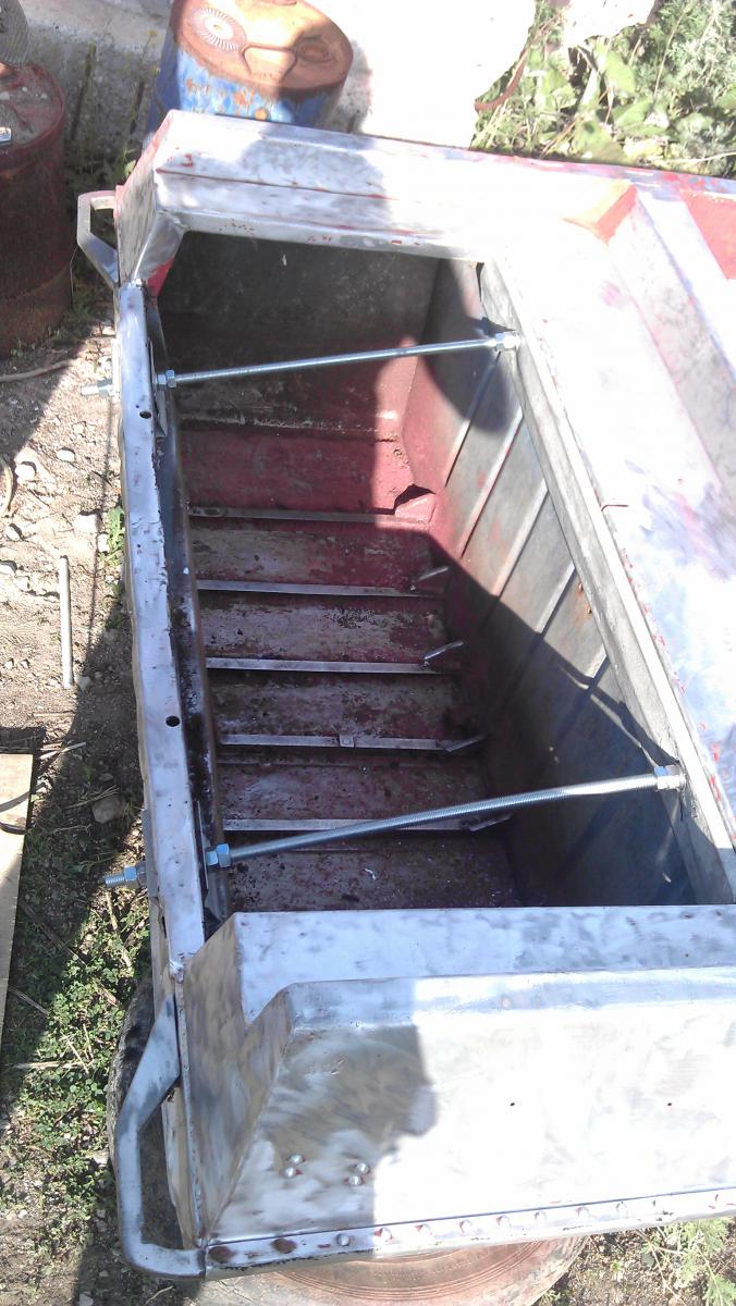

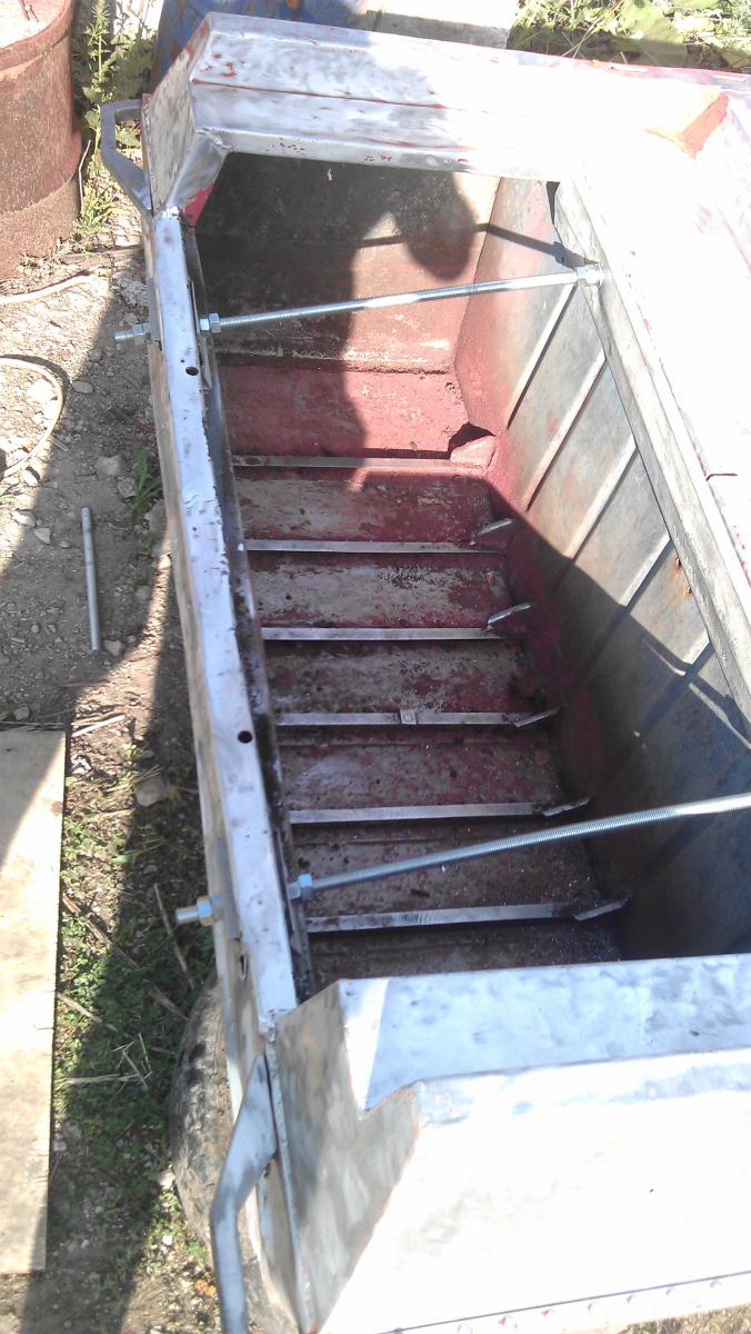

Усилил транец таки...немного не то что хотел,но в итоге мне понравилось!Шпильки как и порекомендовал Ледник взял 12 мм...а вместо листов усиления использовал выравниватель для бетона(как он называется забыл)
Hess
20.02.2012
2 483
1 050
С
Сделал так же, только с небольшими изменениями:
1. Шпильки взял 10мм. и прикупил алюминиевую трубку диаметром 12х1мм (наружный диаметр 12 мм, толщина стенки 1мм., соответственно внутренний диаметр 10мм.)
2. По длине шпильки отрезал трубки и надел их на шпильки - чтоб резьба не торчала снаружи, а то как-то не очень приятно цепляться за такую шпильку.
3. В задней части шпильки (снаружи транца) использовал рым-гайки - заодно получилось две буксировочных проушины.
4. Изнутри копита вырзал со старых сланей (ламинированная фанера) лист высотой 5-7см. и длиной по ширине кокпита, а на наружную часть купил алюминиевый уголок 50х50мм и толщиной 3мм.
5. Место установки шпилек подбирал с учетом того, чтоб между бортом и шпилькой аккурат помещалась 20-и литровая канистра.
ЗЫ фоты скину завтра - шнур от фотика на работе остался...

Друзья,но для ямы 40 хватит этого? Еще в раздумья накладку на транец ставить фанеру или же алюминиевый лист?
Hess
20.02.2012
2 483
1 050
С
Надеюсь хватит, в любом случае транец совсем не оторвет))) А зачем алюминиевый лист? Думаю, фанеры вполне хватит, да и не такая скользкая она, в отличие от металла.
Димасик
12.10.2010
948
Yamaha 40 VEOS
Ну типа более щадящее распределение движущей силы с одной стороны,ну а с другой стороны фанера смягчает вибрацию и мотор на ней будет нормально сидеть!!!БЛИН И ЕЩЕ ВОПРОС!!!НЕ МОГУ НИКАК ПОНЯТЬ,МНЕ МОТОР ВЕШАТЬ КАК ЕСТЬ НА ЭТОТ ТРАНЕЦ?А ТО ЕСТЬ ЛЮДИ КОТОРЫЕ ДОЩЕЧКУ ПОДКЛАДЫВАЮТ!!..У ДВОИХ ВИДЕЛ С ДОЩЕЧКОЙ У ТРОИХ БЕЗ НЕЕ!...ХРЕНЬ ЗНАЕТ!для YаMAHA 40 VEOS!!
907
Дим, если есть бакелитовая фанера - сделай из неё :yes: , а по высоте транца - сначала повесь мотор и померий на сколько АКП редуктора ниже килевой накладки твоего Крыма :pardon: ...
