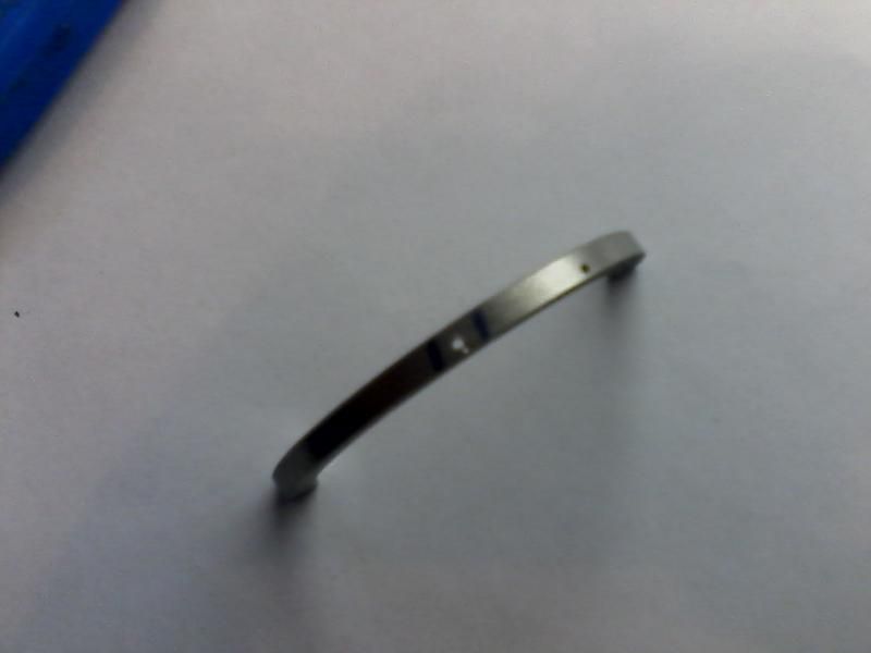

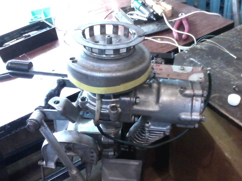

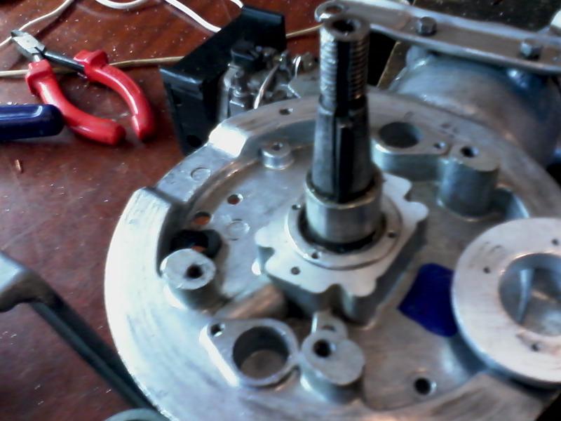

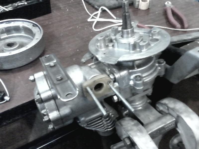

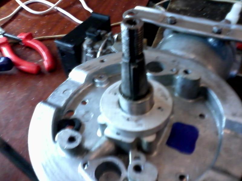

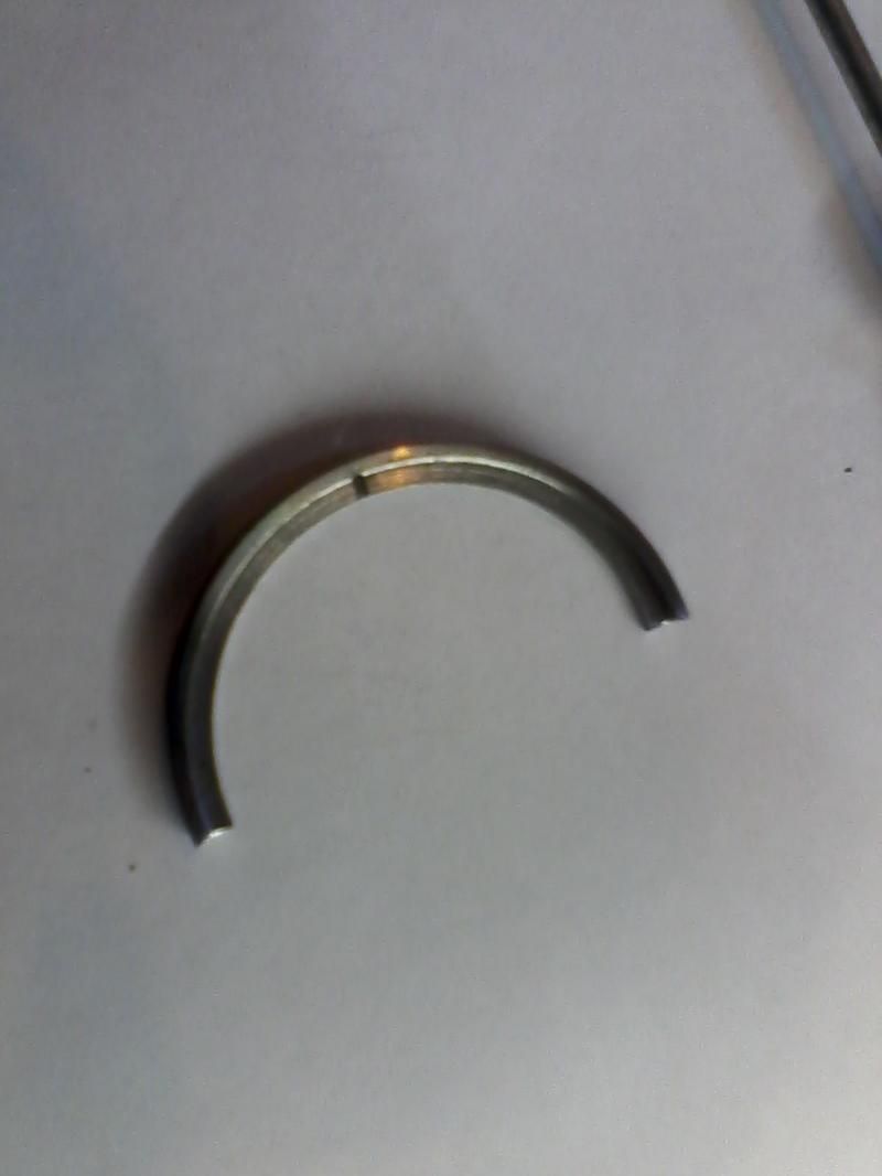

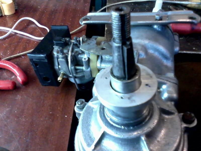

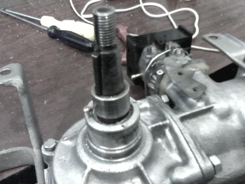

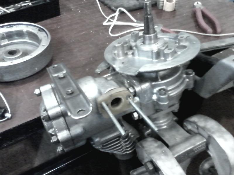

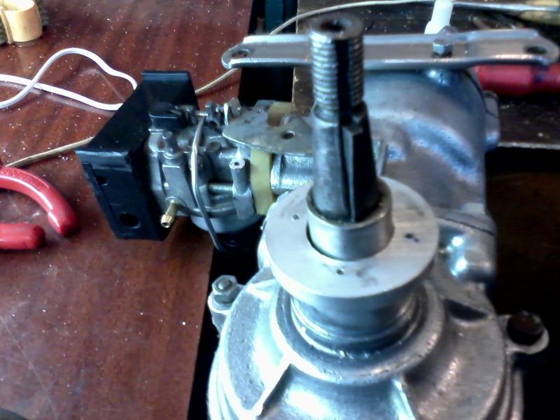

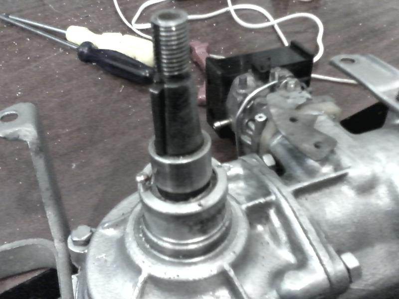

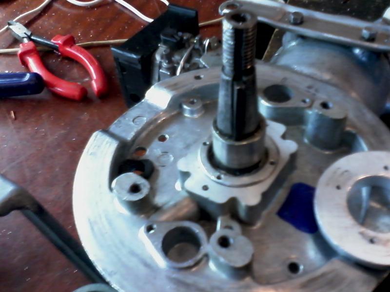

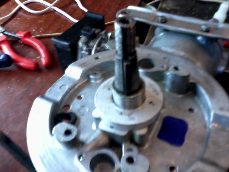

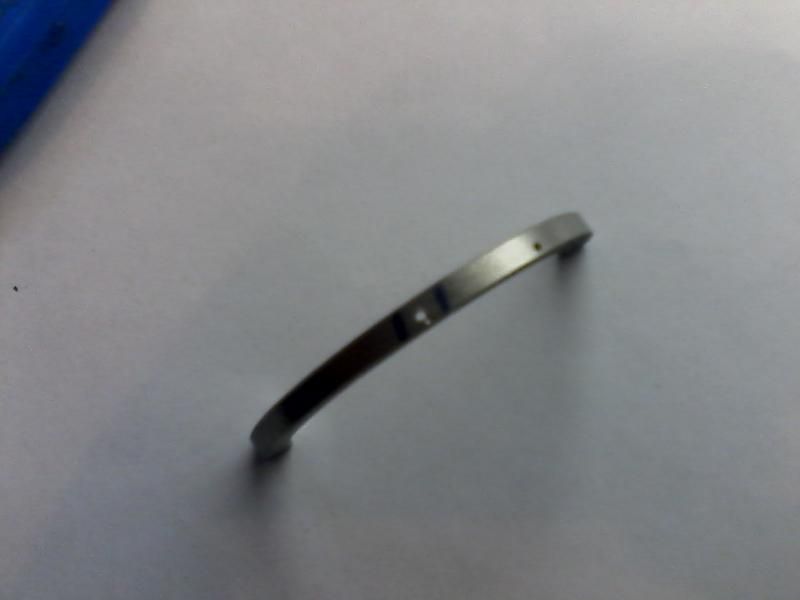

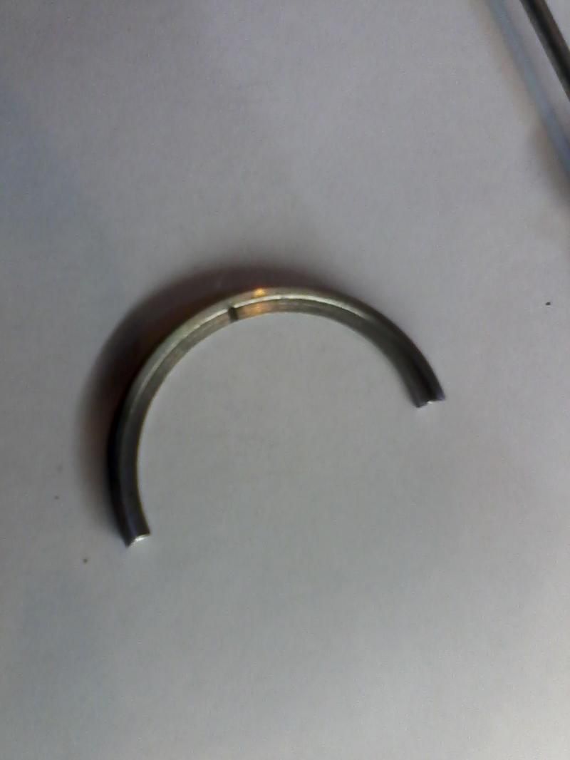

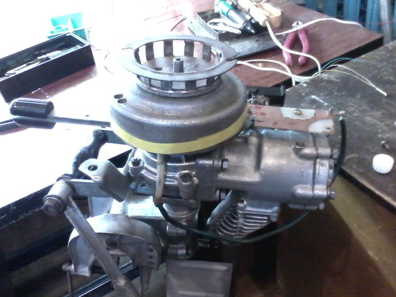

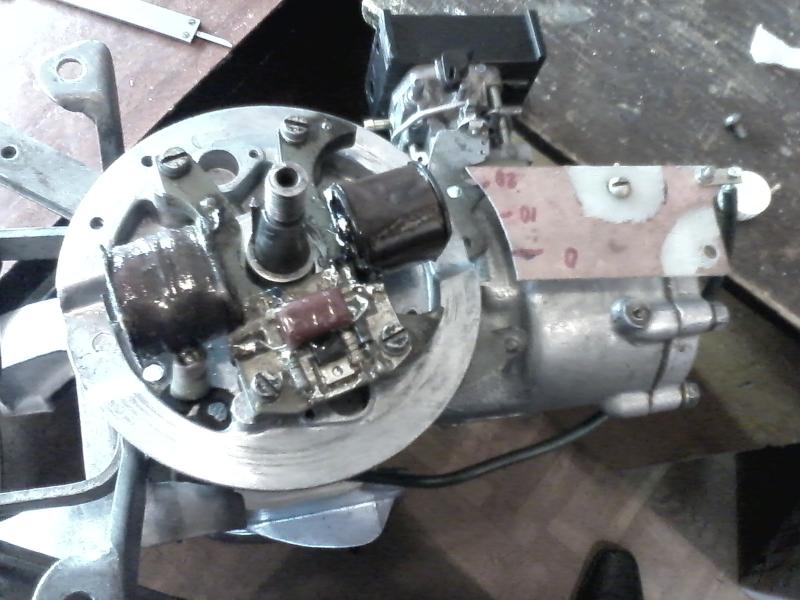

Отдали мне моторчик "ЗИФ-5" просто так, то есть даром. Выполнил стандартные действия, как то замена подшипников и сальников. Далее из проблем оказалось, что на поршне срезаны все стопора. Для лечения пришлось изготовить подобие кондуктора для высверливания остатков в виде полукольца с направляющим отверстием для сверла. Фото прилагается. Вторая проблема - это болтающееся основание магнето на картере. Лечение: так как предполагалось изначально установка электронного зажига на токарном станке были срезаны приливы с пазами для текстолитовых толкателей. Далее была выточена прижимная шайба с четырьмя отверстиями диаметром 3мм, через которые в картере были просверлены отверстия и нарезана резьба М3. На фото должно быть понятно. Схема зажиги - от Юрия Лукича №3. Для экономии на свободное место установлена штатная катушка, используемая как катушка зажигания (опробовано на Стреле, о чем писал в посте здесь же ранее).
Из-за ненадлежащего состояния карба попробовал приспособить карб от Хонды GX-390. Эксперимент не удался. Видимо разряжение в картере маловато и бензин не втягивался. Пришлось восстанавливать родной (был пропеллером завернут шток заслонки). За качество фотографий сорри, снимал на телефон.
