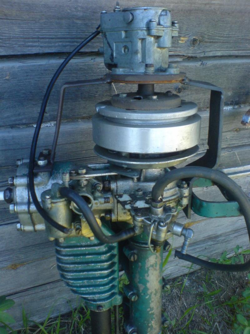

Уважаемые, Форумчане!!! Подскажите пожалуйста от какого мотора может подойти маховик на "Стрелу".
Кирюха
01.03.2013
1 213
257
Кирилл
Вроде только родной, подходдит, но можно поставить от иж юпитер, только систему зажигания надо будет переделывать.
Игорь Кронштадт
14.01.2013
1 335
Санкт-Петербург, Кронштадт
Автобот
TOMOS 18
Re:
Это вообще об чем? Какой Юпитер? Поршень от ИЖ-Планета - да, подходит. Палец поршневой тоже, но желательно глушить одну сторону.
Кирюха
01.03.2013
1 213
257
Кирилл
Re: Re:
Игорь Кронштадт сказал(а):
Поршень от Юпитера не подходит, не говоря уж от Планеты, палец от Планеты подходит но укорачивать надо и закрывать надо, это верно. Маховик от Юпитера он не конусный но идеально подходит если обрезать основание куда крепится зажигание, получается что маховик будет напорядок ниже родного крепится, и при этом надо мудрить совершенно другую систему зажигания. Но это как вариант, лучше найти родной. У меня была Стрела с самодельным маховиком.

Re:
БЛЯ!!! Это МАГНЕТО!!! А не маховик!!! Крик души!
Неее, маховик у него самодельный точеный, если приглядеться...а на него уже захреначили магнето т.к. магниты сложно в самодельный маховик поставить...
Хаааа Палец от Жопы отличить не можете. Стреловод ещё признанный!

Магнето от трактора, вроде? Помню где то видел такое :)
Игорь Кронштадт
14.01.2013
1 335
Автобот
TOMOS 18
Re:
Уважаемый, насколько мне известно, на мотоциклах роль маховика выполняет коленвал, за счет своих размеров. А Вы что советуете от Юпитера ставить, так и не понял. С поршнями согласен, лажанулся. Давно со Стрелой не возился, забыл. Как перебрал, привел в рабочее состояние, так и охладел к ней. Стоит в гараже, ждет чего то, наверное нового хозяина.

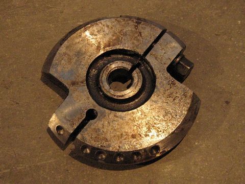

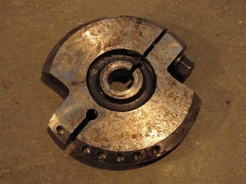

На мотоцикле ИЖ Юпитер есть маховик он находится между кривошипами и соединят коленвалы. Вот так он выглядит, ставил такой маховик на Стрелу, но надо обрезать посадочное под зажигание.
