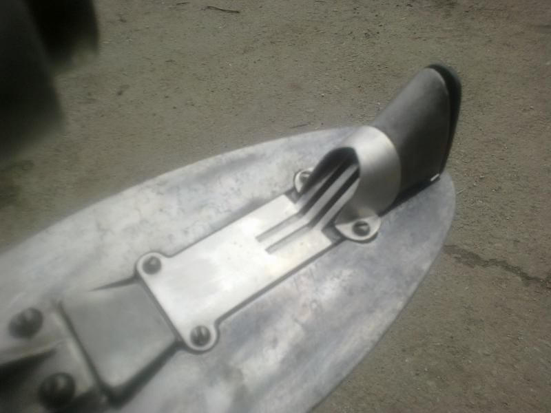

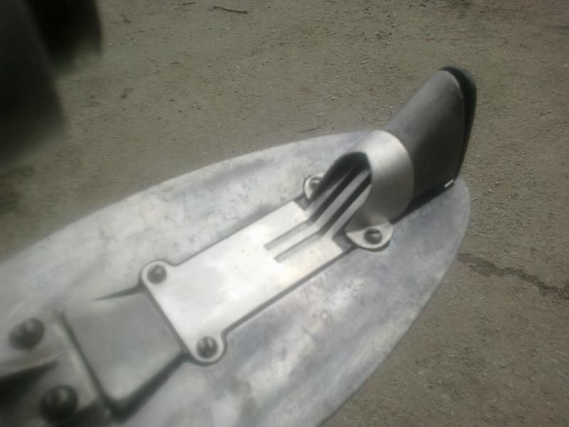

Запускаю восстановленную Стрелу-5 Ульяновского совнархоза в 200л. бочке,
вода из водяной рубашки охлаждения цилиндра должна идти, или только при движении ?
Подскажите начинающему
Кирюха
01.03.2013
1 212
257
Кирилл
У меня при движении и то только на полном ходу. Чтоб на малых шла надо козырёк забортной воды делать.

Игорь81 сказал(а):
А как его сделать ?
Вот так только козырёк, приблизить максимально к винту. Если есть 80 то лей 80, у меня нет 80 я лью 92.
