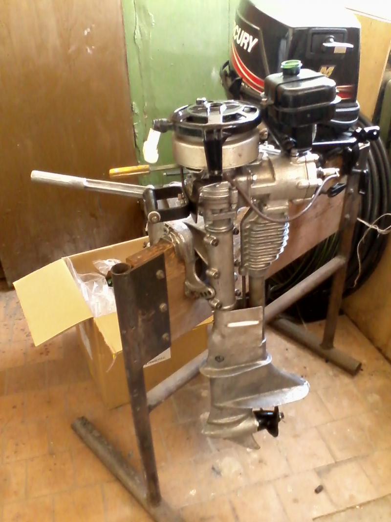

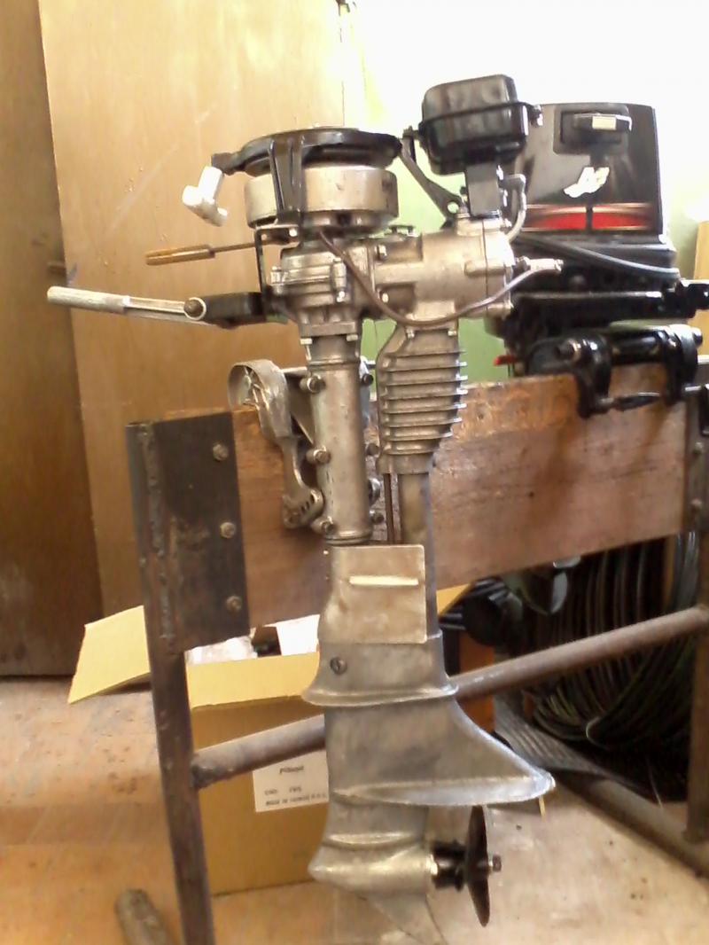

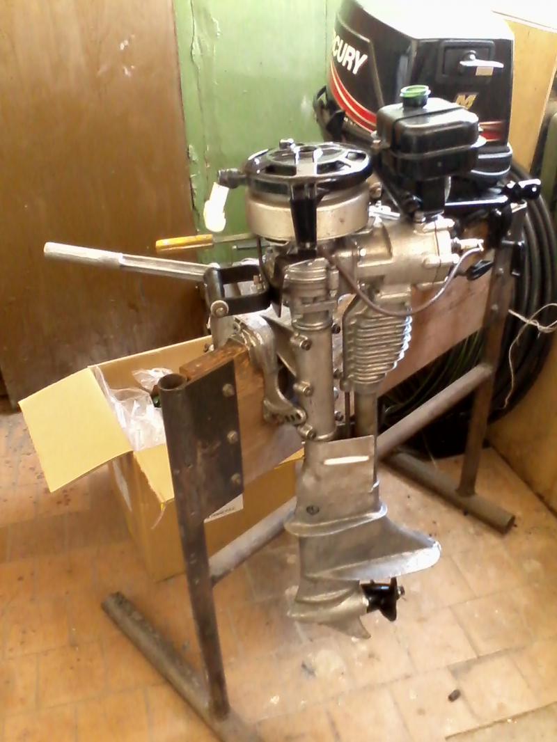

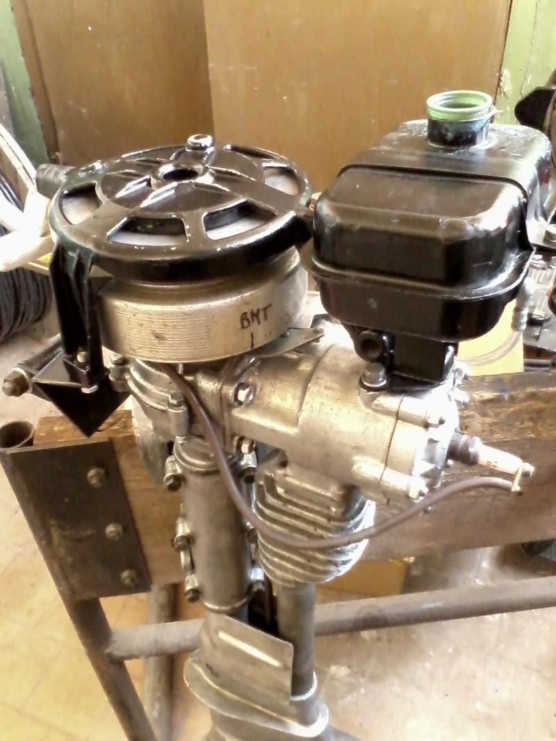

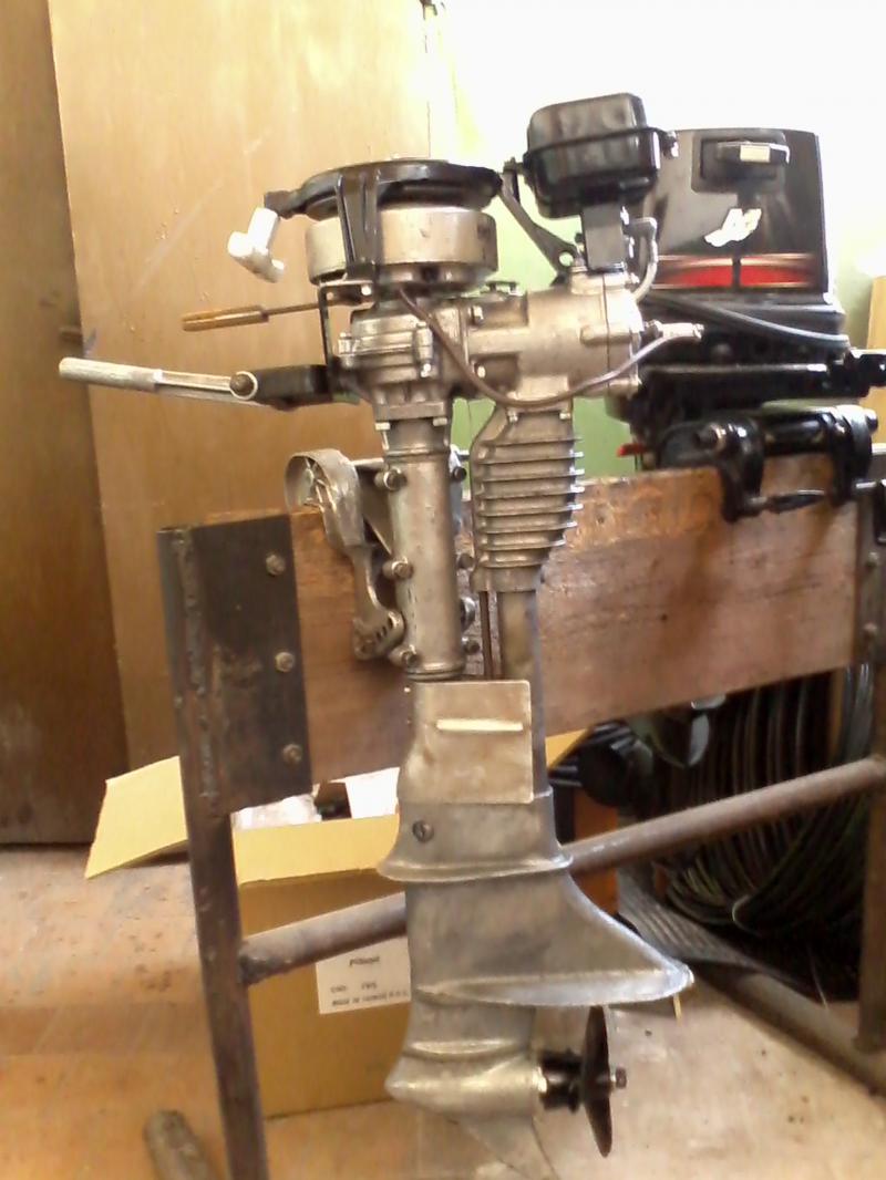

Хочу добавить свои "пять копеечек" в общее дело. Может быть кому будет интересно. Вообщем, для своего 8-миметрового "парохода" восстановил "Стрелку", как аварийный мотор. Поставил электронное зажигание (схема №3), а для того чтобы не делать выносную катушку зажигания на свободное место поставил родную с родным-же магнитопроводом. Полюсные наконечники магнитопровода обточил, чтобы не наводили "неправильного" электричества. Получилось компактненько.
кнехт
17.04.2014
великий новгород
сетелодка
2Ч8,5/11
Добавлю фото.

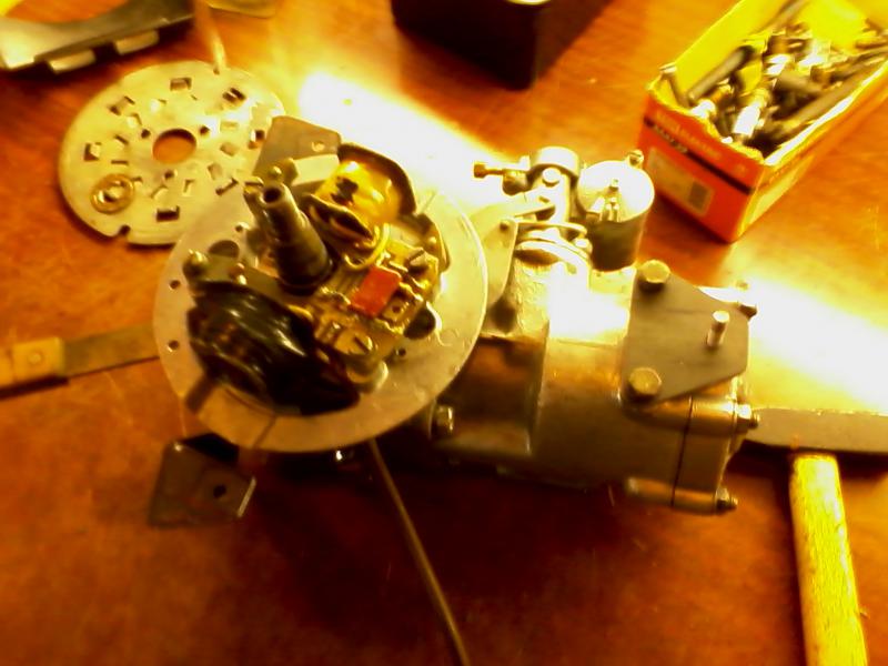

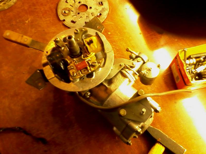

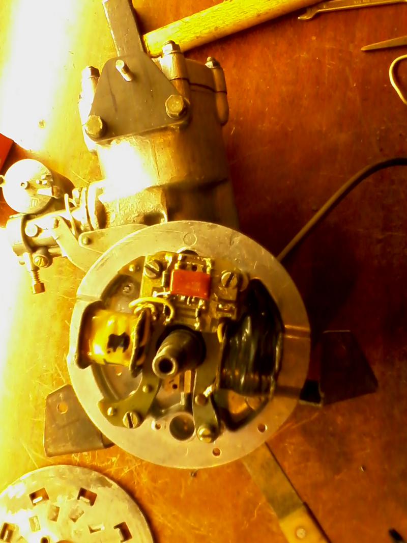

В субботу стал обладателем Стрелки, моторчик простоял в гараже больше 20 лет! Свечу проверил - исправна, но вот на свечу питание не идет! Где искать? Что делать? Если в ДВСах я еще как то шарю, то со столь сложной электрикой - совсем туго( выручайте!
Мотор с виду ничего так, компресия присутствует, очень хочу восстановить, ибо на нем на рыбалку будет удобно гонять, маленький, тяговитый и экономичный. Собираюсь тягать обь 3 по реке Десна и ее притокам!

Кирюха, я прошу прощения оч плохо в этом разбираюсь, возможно напишу что то глупое, я правильно понял? в цепь просто добавляется ТЛМ, в месте где прерыватель и конденсатор контачат?

Но!!! Тут дело вот в чем, почитал я форум, проверил все контакты, магниты проверил, прозвонил конденсатор, ну все огонек, эксперементировал с зазорами прерывателя, ибо забыл, а подсмотреть негде было( но искры нет! Даже подобия нет! Палец на провод, маховик кручу и ничего((( товарищи, выручайте!!!! До майский моторчик надо! Завтра еще фото выложу!

Прерыватель должен быть чистенький как зеркало, должна быть масса тарелки магнето с корпусом, ну и может высоковольтная обмотка грешить.

Такс, если можно подробней! Масса тарелки с корпусом, эт как? И с высоковольтной обмоткой, что к чему? Если можно, то расскажите подробно, что к чему, что тестером тыкать, ибо, как я уже говорил, я - тупик в этом плане!

Масса это когда тарелка магнето замкнута на корпус, у меня была беда когда оно каким то чудом было изолированно, и искра не шла. Зазор щупом или на глаз 0.2-0.3мм. если нет высоковольтного сопротивления значит катушка сгорела. ставь тлм. вроде всё.

Купил катушку от японца двухтактного, подкинул, но увы ничего не произошло! На что можно поменять родной транформатор?

Только на такойже ,найдите знакомого знающего принцип работы контактного зажигания, а то толку в писульках никакого, или интернет читайте.

Товарищи, спасибо всем, в Киеве на РОП-1 удалось купить родную катушку, еще и новую!!! Стрела таки вернулась к жизни, искра - молния=) Завелась с третей попытки! Сегодня постараюсь видео снять!
