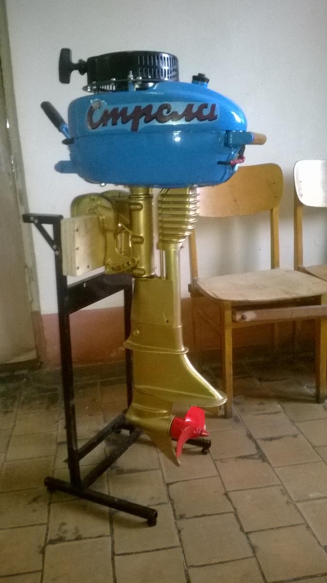

Друзья, появился в у меня сей чудный агрегат, пересмотрел кучу форумов, скачал инструкцию по эксплуатации, но все равно много вопросов:
От чего может подойти винт малого газа на родном карбюраторе(мой выкрутился от вибрации на ходовых)
Как снять поплавок?
Как себя покажет карбюратор к33б или к33в от мотора ветерок?
Как должны соединяться планка магнето и заслонка карбюратора(у одной есть штифты в другой отверстия у меня они просто толкают одна другую, правильно ли это)

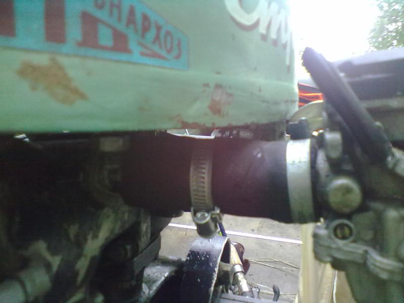

На китайском карбюраторе нет четкого крепежа, т.е. он крепится на жесткий резиновый шланг хомутом, шланг в свою очередь к цилиндру через фланец, который подобрал по размеру в магазине автозпчастей вазовских. А опережение зажигания через через самодельную тягу, которой крепится трос газа. Получилось, что при положении штатной рукоятки стоп, заслонка карбюратора закрыта, а на полном газу заслонка карбюратора полностью открыта. Аштатный карб настроить не смог, т.к. не держит запорная иголка.

Отвечу сам на свои вопросы, винт малого газа можно подобрать от карбюраторов отечественных мотоциклов, чтобы снять поплавок нужно раздвинуть проволочную защелку , там на запорной игле есть фаска и игла вытаскивается вниз, карбюратор от ветерка почти один в один, необходимо только привод дросселя подшаманить)

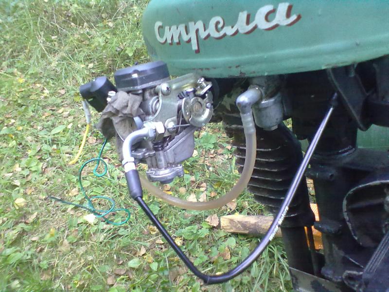

Как и обещал вот фото

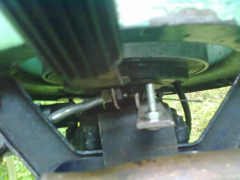

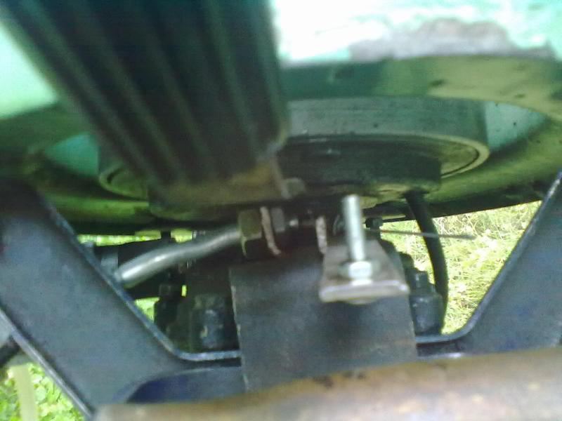

На втором фото я сфоткал как крепится трос газа и как он взаимодействует с ручкой регулировки угла опережения зажигания. (сделал кронштейн, который жестко крепится к мотору, на этот кронштейн непосредственно крепится рубашка троса газа. Так же к этому кронштейну примостырил рычаг (за который зацеплен трос газа), который при изменении УОЗ открывает дроссельную заслонку карбюратора).
Карбюратор, кстати от 4-х тактного китайского скутера 50 куб.
http://www.scooterexpert.ru/articles/si ... uratora-4t
Кстати бензонасоса нет, самотеком бенз поступает. В нем есть ускорительный насос, который работает следующим образом - при резком открытии дроссельной заслонки происходит дополнительный впрыск бензина из поплавковой камеры в сторону дроссельной заслонки. Его можно использовать как помощь при запуске на холодную, подкачав немного бензина перед запуском вручную (там есть небольшой рычажок). На горячую и без этого хорошо заводится)))
