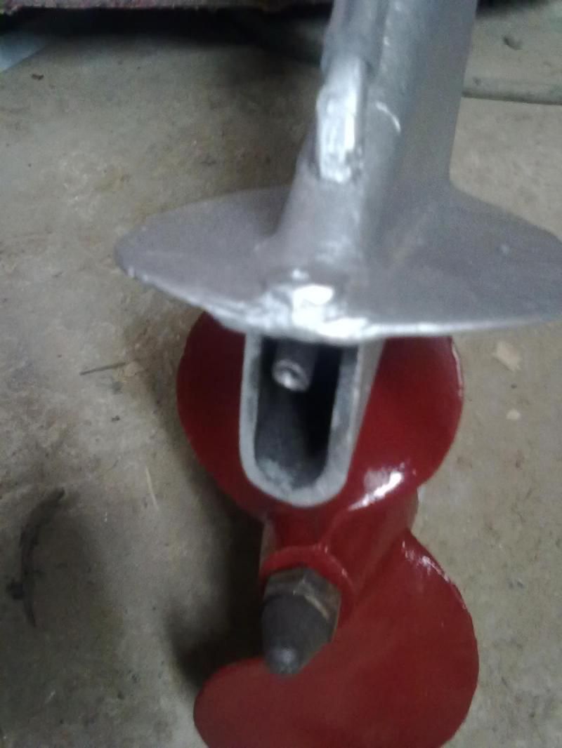

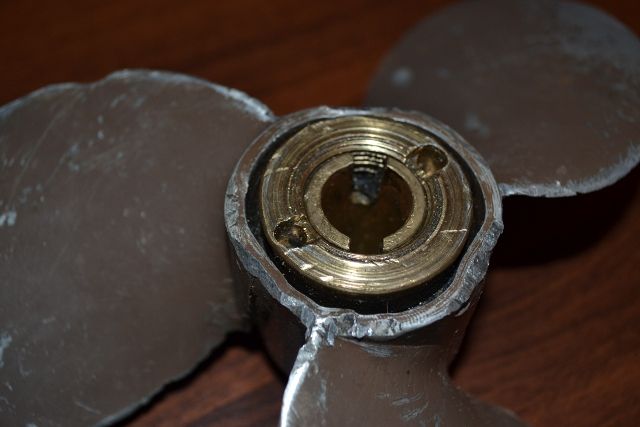

savik
03.08.2013
354
15
Курская обл
Хантер 320 LK, самодельная фанерка
Стрела-5 была, Ветерок-8М, Салют-2, Гибрид-был
Если ставить ветеровский винт, длинна шпонки 22мм, глубина паза 15мм, ширина паза 5мм, просверливал под вал диаметром 16мм. Фото как обещал. А ещё как мне кажется его подрезать надо, чтоб он для мотора чуток легче был.

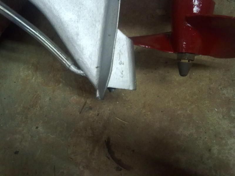

олег14 сказал(а):
Виктор,я не смог открыть ваши ссылки,может подскажите как?,или ответьте;винт 3-х лопастной вы ставили и как насчёт мандраже,так же колбасило или меньше и насчёт посадки винта на вал,что то переделывали или он идентичен?А насчёт привода всё просто;сделал из метала рычажок и закрепил его двумя блочными болтами,со стороны румпеля,всё лишнее удалил,оставил только рычажок на карбе и между рычажками на карбе и блоке,на тросик надел пружину,чтобы лучше возвращала заслонку и ручку газа.Фоток к сожалению нет,а по румпелю есть видео-это мой первый румпель для салютика,сейчас я их делаю на докатки(китайцы,тохи 2,5...3,5).
http://vk.com/video235807021_167306579? ... 5785aacefe
А саму рукоятку с чего делали?

олег14
Тайга 290
Тох-3.5....Ветерок 8
Спасибо за фото,это как я понял грузовой шаг-160,я согласен,насчёт подрезать,главное чтобы не цеплял и воду забрасывал и лопасти можно тоньше сделать,в приделах разумного,я так бариновские переделываю на салютики, а нет информации за скоростной с ветерка?
Румпеля делаю из профильных швеллеров;экраны с ванной,станины с газовых плит,у нас в гаражах принимают м..лом,там я и беру необходимое.Блин 40 минут шлёпал насчёт зажигания,нажал на ответ,а оно пропало куда то.Скажу вкратце;электронное зажигание выставляешь один раз на водоёме,зажимаешь винт на корпусе магнето и забываешь и про него и про свечи, отходил два сезона,в начале накрылся 151 тиристор,поставил отечественный 202(не убиваемый).

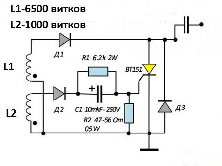

Vanuha
20.01.2014
30
Иван
пвх км-280
стрела-5
Приветствую всех!Товарищи,подскажите,на стрелу собрал электронное зажигание,искра отменная,но завести не могу,схватывает и глохнет,маховик с четырьмя магнитами,угол надо менять или нет?
олег14
20.01.2014
32
Брянщина
олег14
Тайга 290
А выставляете стробоскопом или на глаз?
на глаз,если обьясните порядок установки зажигания,буду очень признателен
Vanuha
20.01.2014
30
Иван
пвх км-280
стрела-5
да и порядок заводки бы подсказали-в какое положение рычаг газа ставить и т.д
олег14
20.01.2014
32
Брянщина
олег14
Тайга 290
Без стробоскопа трудно узнать хватает угла или нет и тяжело подсказывать не видя,если можно,то ответьте на такие вопросы;1 -родные корпус катушки(железо) и маховик?,2-датчик намотан поверх катушки или отдельно?если отдельно, то можно поменять полярность и 3-если можно,то ответьте, по какой схеме вы делали зажигание?

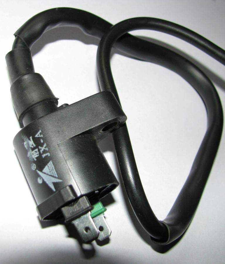

Игорь Кронштадт
14.01.2013
1 335
71
Санкт-Петербург, Кронштадт
Автобот
TOMOS 18
Объясните, плиз, как выставляли зажигание на Стреле в 53 году (начало выпуска мотора), ведь о стробоскопе пользователи двухтактников (лодочники, мотоциклисты и т.д.) знали столько же как и сейчас, ну почти. На днях буду ставить ЭСЗ на свою Стрелу, постараюсь сфотографировать и рассказать. Стробоскопа не имею, так что придется все делать по старинке. :pardon:
катушку перемотал L1-6500 витков,L2-1000 витков проводом 0.12,корпус,маховик всё родное,вот только не понял о каком датчике Вы спрашиваете?

Игорь Кронштадт сказал(а):
Тут имеется ввиду несколько другая схема ЭСЗ, если не ошибаюсь с "датчиком Холла", вроде.
А у Вас на стреле контактное зажигание?
Было кулачковое. Сейчас вот такое: http://lodka.mobi/komplekt-dlya-mv-1mn- ... vetpriboj/ Сегодня "на живую нитку" скидал, искра - слона убьет, так в моей юности говорили. Завтра, если не отвлекут, буду собирать до конца. Коммутатор, ТЛМ-ку куда-нибуть колхозить. Кстати искра хорошая и на ТЛМ от Вихря ( http://my-mozhem.ru/index.php?productID=152) и и от китаескутера, вот такая.
именно такую япоставил тлм-ку стояла на бензогенераторе,искра тоже очень хорошая,если искра есть да и ещё такая мощная,значит с зажиганием у меня получилось?проверял искра примерно в вмт бьёт,буду ручки переставлять,а то что не могу завести скорее всего в карбе дело наверное

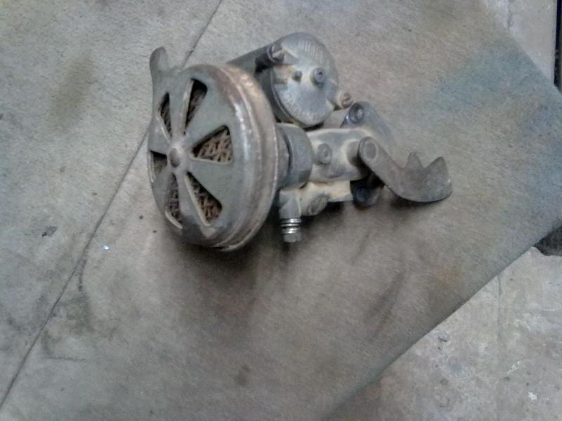

savik сказал(а):
Потерял летом заслонку воздушную с карбюратора. Пожалуйста померяйте кто нибудь отверстие в ней. И как оно там расположено? По центру или смещено?
А еще можно вот такую хрень прелепить.

Vanuha сказал(а):
БЛАД сказал(а):
Vanuha сказал(а):
а никто не задумывал поставить нейтраль на стрелу?
Думали наверное все стреловоды,но надо вначале подумать как будет работать охлаждение.
А зачем долго гонять его на нейтрали,завёл,немного погрел и вперёд!
Ну я думаю будет не совсем хорошо если на горячею гильзу плеснуть холодную воду.
Я хочу себе вот такую систему приспособить.Пробовать буду весной.

Ручку переставлять не надо, если маховик "родной", в случае переточенного маховика от Ветра - нужна перестановка ручки и хрени, которая на карбе заслонку двигает.

По поводу воздухана - зачем? На воде пыли нет вроде, может быть воздушок несколько снизит шум на впуске, возможно. По поводу второй фотографии опять вопрос - зачем? Не вижу никакого смысла контрольное отверстие опускать в выхлоп.
