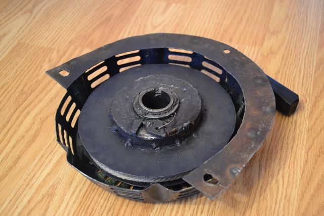

Это у вас все со стрелы? Мне кто-то говорил что радной стартер имеет только художественную ценность и никакой практической. Не работали они и их выбрасывали. Собачку я делал чтоб в крайнем положении не доставала до обода маховика 1мм, в крайнем положении чтоб её усилием придавливало к ограничителю, минимальной длинны чтоб не выламывало. Пружинка, это тяжелый вопрос. Жесткая не отгибается когда собачка входит в зацепление, мягкая плохо тормозится об ось. У меня диаметр проволоки пружины приблизительно 0,6-0,8мм. Пружинка ходит между двух неподвижных относительно оси шайб чтоб вращающий момент от катушки не передавался пружине. Тормозится пружина тем, что с большим натягом садится на ось. Там 0,9 оборота. Будут ещё вопросы, всегда рад.
Совершенно верно со стрелы, в том то вся и песня, мне необходимо реанимировать агрегат желательно в улучшенном варианте.
Увидел твой стартер - всё тоже самое но другая мелочевка собачки пружинки и т.д., на фото собачку плохо видно, если не сложно фото собачки по крупнее

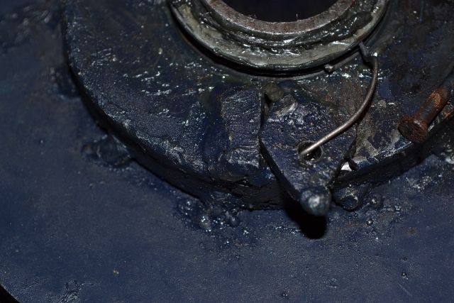

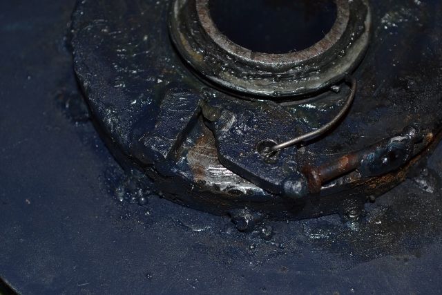

Выпросил у дочки фотоаппарат, сходил снял стартер, сфотографировал поближе. Геометрию собачки не измерял, у вас другая будет. Снимки оригинальные не смог выложить они по 12мб пришлось ужимать. :pardon:

Ещё вопрос; где следы сварки на собачке там находится ось? какого диаметра?

Там приварен болт м5 и внутри катушки стоят две гайки чтоб вниз не падал.

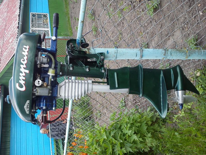

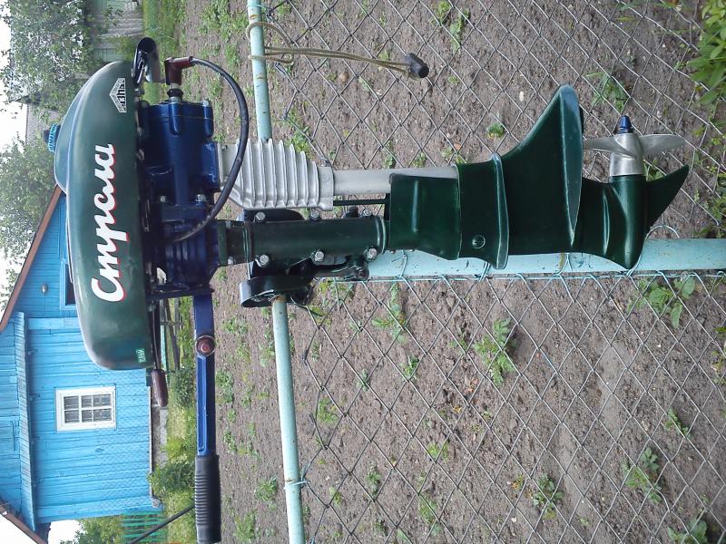

Это мой работяга))До этого стаял в сарае лет 20 разобранный и приговорённый моим дедом к смерти. Прочитав уйма литературы,потратив много дней в гараже теперь колесит по просторам Нарочи уже 4 сезон,а дед без улыбки не может смотреть теперь на него))
